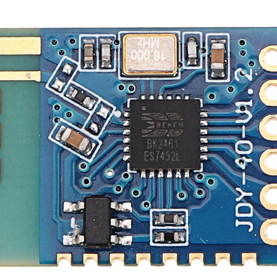

electrodragon schreibt dazu: Based on BEKEN BE2461 IC solution EY-40 Wireless Transceiver Module, JDY-40, Replace NRF24L01
Das Datenblatt dazu: http://bbs.hwrf.com.??/down52/BT-WiFi-52rf5541.pdf ?? = cn
BE2461 == BK2461 ? Ich hoffe es mal, bzw. OTP oder nicht? Wer weiß...
@pegel (Gast): Eher der Chip im Link hier: http://www.bekencorp.com/en/Botong.Asp?Parent_id=2&Class_id=8&Id=91
Dazu kann ich leider kein Datenblatt finden.
Dirk E. schrieb: > @pegel (Gast): Eher der Chip im Link hier: > http://www.bekencorp.com/en/Botong.Asp?Parent_id=2... Genau der, siehe Anhang.
pegel schrieb: > Das Datenblatt dazu: > > http://bbs.hwrf.com.??/down52/BT-WiFi-52rf5541.pdf > > ?? = cn Das scheint das Ding zu sein, danke für den Link. Ein 8051 Derivat plus ein RF Chip in einem Gehäuse. Der Speicher ist OTP, die Software ist also wie sie ist.
pegel schrieb: > Dazu kann ich leider kein Datenblatt finden. Ich schon.
Ist die gleiche Datei wie aus meinem link, wenn ich nicht irre.
pegel schrieb: > Ist die gleiche Datei wie aus meinem link, > wenn ich nicht irre. Weshalb dann das: pegel schrieb: > Dazu kann ich leider kein Datenblatt finden. ?
Weil ich es unter BE2461 gefunden habe. Im Inhalt scheint es aber zu passen.

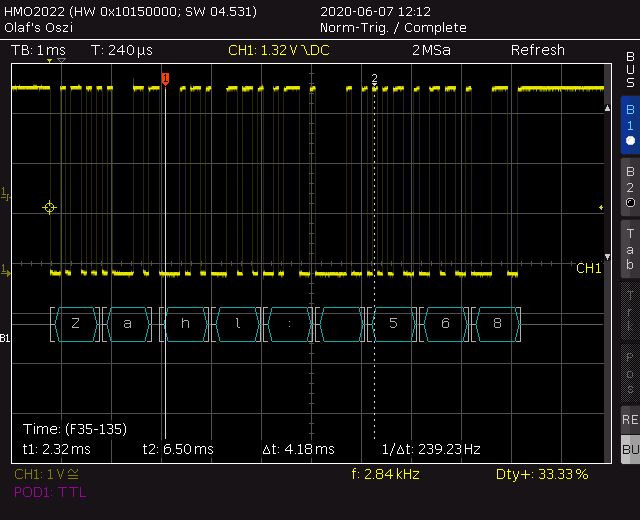

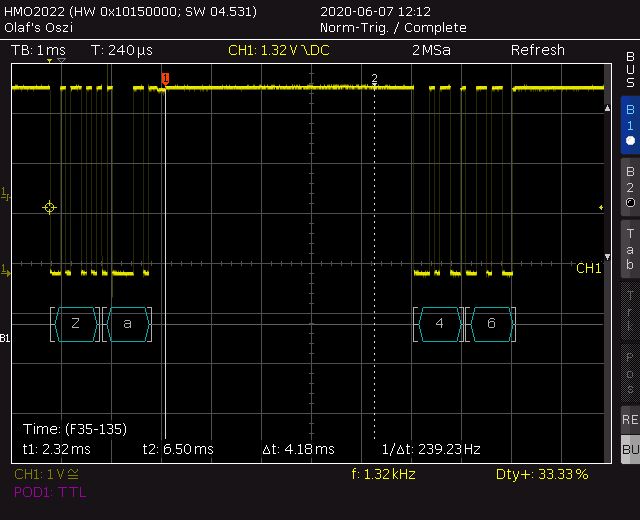

Es sichert intern die uebertragenen Daten mit Pruefsummen ab. Bei
Uebertragungsfehlern fehlt dann einfach das defekte Byte im Datenstrom.
Ich haenge mal zwei Bilder an. Sie zeigen einmal einen korrekten Empfang
und einmal habe ich den Empfaenger mit der Hand abgedeckt bis er
Empfangsprobleme bekommt. Es kommt nie vor das ein uebertragenes Bytes
veraendert wird. Entweder es fehlt ganz oder es ist korrekt.
