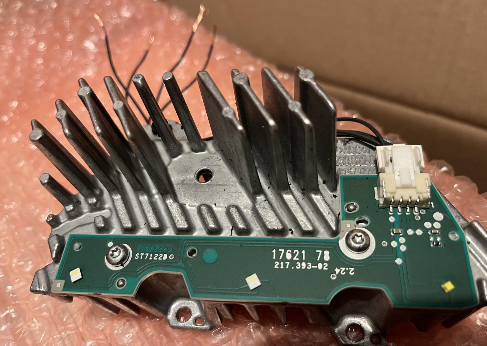

Ich habe hier LEDs aus einem Audi Scheinwerfer - wie kann ich die zum Leuchten bringen?
Die im Bild nehme ich an, sind irgendwas wie Nebel oder Blinker gewesen, ich habe auch noch die anderen. 4 Drähte gehen dran, und 3 LEDs sind drauf. Einer der Drähte ist mit dem Kühlkörper und ? Masse? (habe auch + probiert) verbunden. Wenn ich jetzt 10V draufgebe, leuchten die LEDs nicht. Außerdem gehen auch an jede LED 3 Leiterbahnen. Ansonsten sehe ich keine Elektronik da drauf.
Die anderen wie Standlicht und Blinker auf einer anderen Baugruppe sind so ähnlich verschaltet, jede Menge Einzeldrähte und einer an den Kühlkörper.
Was ist hier das Geheimnis um die Dinger zum Leuchten zu bekommen?

Oder die LEDs viele Chips in Reihe haben und 20V brauchen, weil viel Spannung und wenig Strom weniger Kupfer in den Zuleitungen braucht. Wenn auf der Platine nichts aktives drauf ist, dann macht das "Master"-Steuergerät die Wandlung von Bordnetz auf LED-Spannung, wie auch immer die aussieht. Ich würde einfach Mal 1k in Reihe schalten und die Spannung langsam bis 30V hochdrehen, kaputter als kaputt wird's nicht.
#8029344
Wenn man die Leitungen Verfolgt sieht man: Pin1 GND Pin2 NTC Pin3 LED- Pin4 LED+
Aktive elektronik ist da keine, ich denk mal die Kerkos sind gegen beschädigung der LEDs durch überspannungsspitzen die in die Leitungen einkoppeln könnten. Der (3.) Anschluss der LED an die Massefläche dient nur der Kühlung.
3LED in reihe sollte unter 10V Flusspannung bedeuten, aber beim test immer mit strombegrenzung.

Hier ist die Lösung, danke Frickelfreak.
Glimmen der LEDs setzt bei ca 11V ein. Dann ab 13V geben sie etwas Licht, in .1V Schritten ab 13V geht es anständig hoch. bei 14V ziehen sie dann 112mA also 1.5W. Diese LEDs hatten einen Spiegelreflektor, daher nehme ich an, die sind für Nebelscheinwerfer, denn das Standlicht müßte wie das Tagfahrlicht so ein Streifen gewesen sein. Diese sind mit den Blinkern auf einem anderen Kühlkörper.
