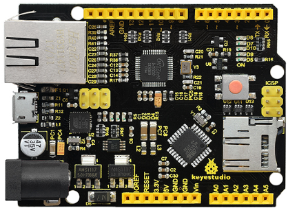

hat jemand einen Schaltplan für das Keyestudio KS0304 Ethernet
Development Board (without POE)?
Auf der Platine teilen sich zumindest der W5500 und die SD-Karte das
SPI. Die Frage, die sich mir stellt, ist, an welchen Prozessor-Pins der
Chip Select / Slave Select-Eingang und an welchen der Interrupt-Ausgang
der beiden angeschlossen ist.

von Wastl (hartundweichware)
Der W5500 hat seinen INT Pin definitiv nicht an den Mega328
angeschlossen. Kann also vom Ablauf her erst mal nicht
funktionieren. Das ist nun aber erst mal unabhängig von der
Initialisierung des TCP und damit der fähigkeit über Ping
angesprochen zu werden.
Das ChatGPT Programm orientiert sich offensichtlich am W5500-
Shield das von WizNet für den Arduino angeboten wird. Das ist
"bei uns" praktisch nicht erhältlich, hat aber den Interrupt-
Pin auf die Arduino-Leiste verdrahtet. Nicht dagegen das
Keyestudio Board. Also hier Interrupt-Handling nicht möglich.
Habe ich bei meinem UDP Tester auch nicht so implementiert
(implementieren können).
Wastl schrieb:
> Nicht dagegen das
Es gibt ein Leonardo Ethernet Board mit W5500 und Mega32U4 das
dem Keystudio Board sehr ähnlich ist, dieses hat den Interrupt
Pin auch nicht verdrahtet.
Michael schrieb:
> Könntest du mir bitte eine andere "EEPROM_Example.hex" zur Verfügug
> stellen, die auf 192.168.178.x funktioniert?
Du kannst die IP Adresse selbst konfigurieren, die Taste "C"
bringt dich ins Konfigurations-Menü, wo du alles Mögliche
einstellen kannst. Alle Veräderungen werden - wenn sie
plausibel sind - sofort ins EEPROM gespeichert.
Die Taste "!" zeigt dir die Befehle die möglich sind.

von Michael (k-mte)
VERDAMMT!
Über eine Stunde rumgemacht, weil es nicht funktioniert
-> Netzwerkkabel nicht eingesteckt
Arrrgh!
