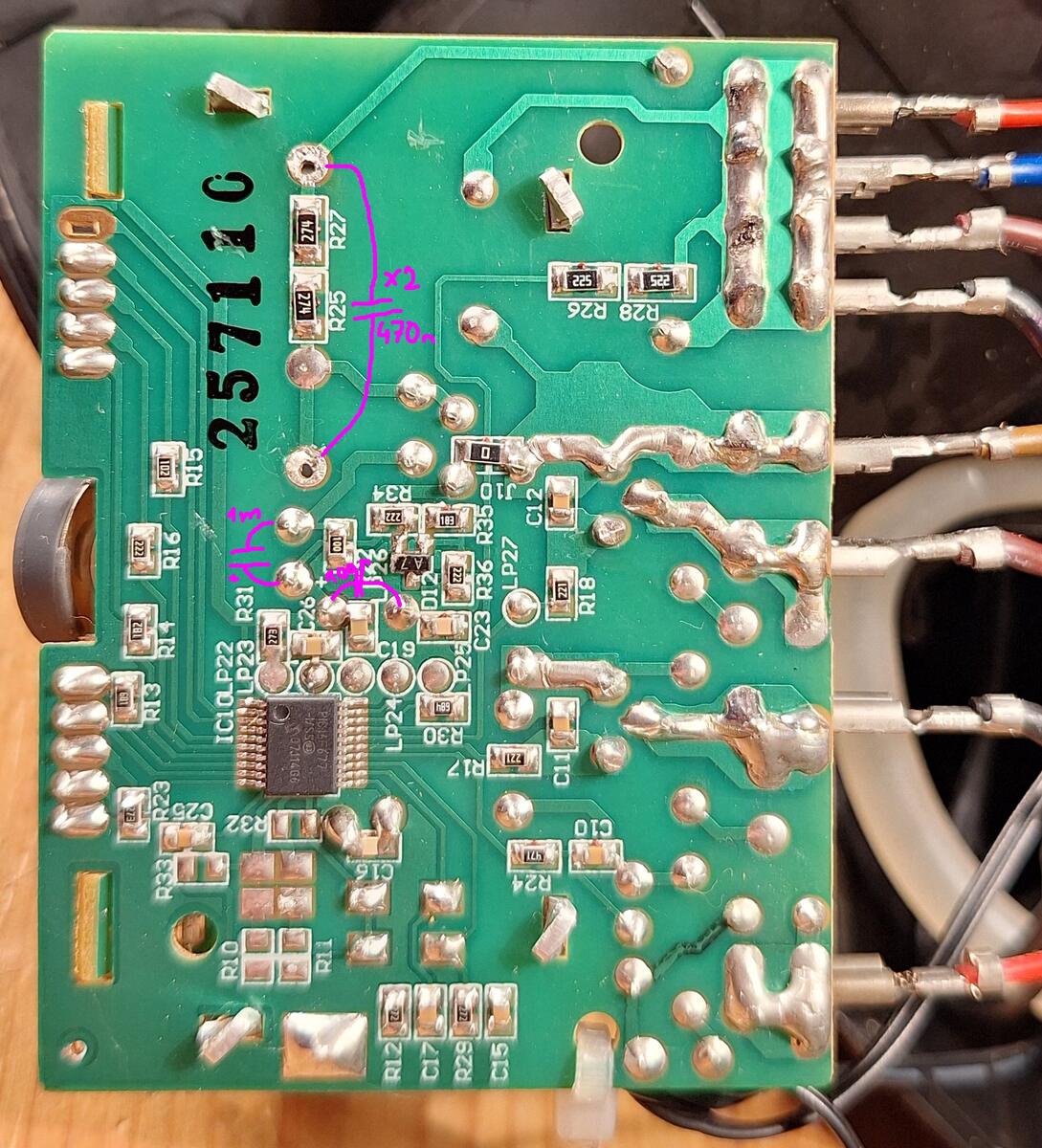

Liebe Leute,
die Kaffeemaschine meiner Tochter bricht von Zeit zur Zeit den
Brühvorgang ab und "startet neu".
Ich habe den X2 des Kondensatornetzteils ausgelötet. Von der
Nennkapazität von 470nF sind nur noch 290nF übrig, und ich werde den
ersetzen.
Allerdings verstehe ich die Schaltung (Foto anbei) nicht. Ich messe zwar
über dem 100uF-Elko im Standby-Zustand 4,9V=, aber wo befindet sich das
spannungsbestimmende Element? Ist der SOT23 mit dem Marking "A7" eine
Zenerdiode, oder wie funktioniert das hierbei?
LG, Sebastian

von H. H. (hhinz)
Wird wohl eher eine BAV99 sein, 2 Dioden in Serie.
Und auf der anderen Seite gibts dann wohl das spannungsbestimmende
Element.
von Michael B. (laberkopp)
> Ist der SOT23 mit dem Marking "A7" eine Zenerdiode
Eher die bedrahtezen Bauteile bei J10. Eine Diode und eine Z-Diode.
von Sebastian W. (wangnick)
Stimmt, D11 ist eine EIC irgendwas, und D10 ist eine 1N4004.
Danke schön!
LG, Sebastian
D11 ist wohl eine EIC 2EZ5.6D. Abzüglich der 0.7V für die 1N4004 stehen
dem PIC dann 4.9V (auch nachgemessen) zur Verfügung.

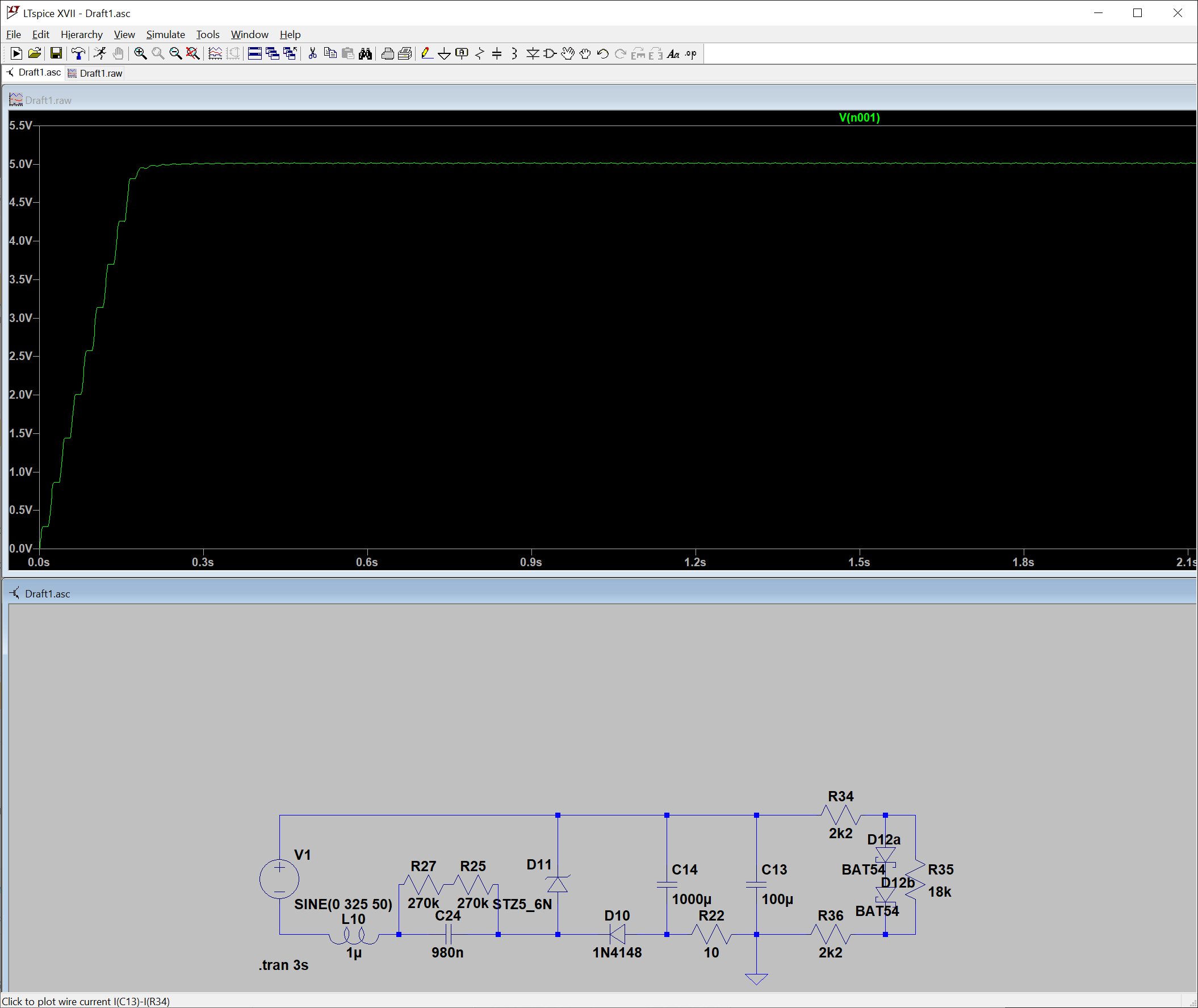

So ein PIC geht allerdings erst bei 2.2V in den Brownout, und wenn das
bei 290nF Restkapazität stattfindet, dann finden auch bei 470n wohl
schon ordentliche Spannungseinbrüche statt.
Spräche etwas dagegen, C24 (in der Originalschaltung 470nF) durch einen
680nF X2 zu ersetzen?
LG, Sebastian
von H. H. (hhinz)
Die Standbyverluste werden etwas größer, insbesondere als Wärme in der
Z-Diode. Sollte aber noch kein Problem darstellen.
von Sigi S. (sermon)
Sehe ich auch so wie Hinz und Kunz,
aber warum “am Limit” arbeiten?
Das ist ein Wald- Feld- und Wiesenkondensator.
Mit ein paar Euronen bist Du vorn dabei.
von Wulf D. (holler)
Messe bitte beim neuen X2 einmal die Kapazität nach, egal ob du dich für
470n oder 680n entscheidest.
Ich würde auch eher 680n nehmen, nach meiner Erfahrung bei neueren X2
tendiert die Kapa Richtung unterer Toleranz.
