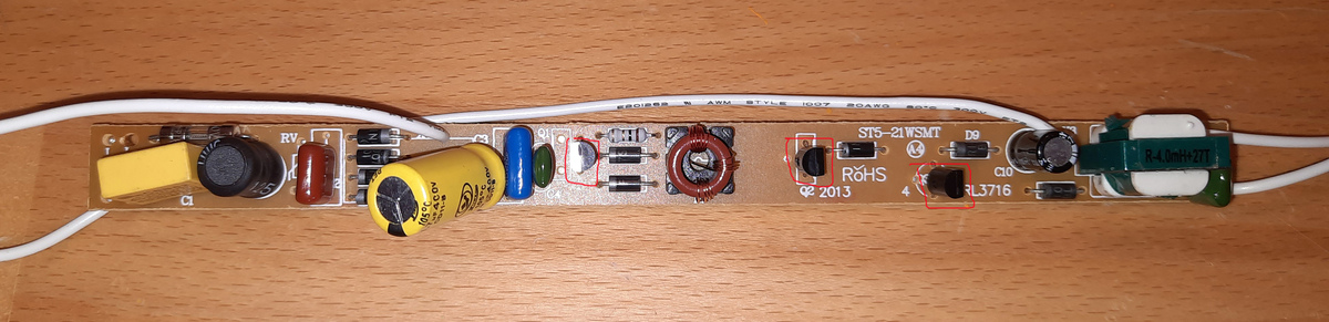

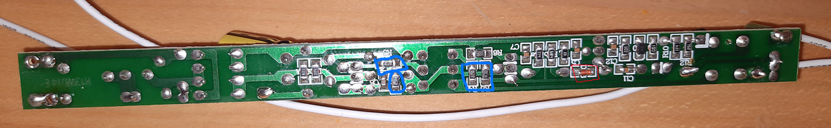

ich habe ein defektes EVG für eine T5-Röhre aus meinem
Badezimmerspiegelschrank.
Auf der linken Seite ist der Netzanschluss für L und N mit Sicherung und
Filter, danach kommt ein Gleichrichter. Hier wirkt alles ok.
Auf der Oberseite habe ich alle Dioden getestet, die sind ebenfalls alle
ok.
Dann sind dort zwei npn-Transistoren Typ MJ13003 im TO-92-Gehäuse (links
und mitte in rot gekennzeichnet). Hier habe ich mit dem Diodentester
zwischen Basis und Emitter sowie Basis und Kollektor gemessen. Jeweils
sperrend. Da müsste ich doch eigentlich ca. 0,7V messen.
Das Bauteil rechts im TO-92-Gehäuse ist ein PCR406J. Sehe ich richtig,
dass das ein Thyristor ist? Gibt es eine Möglichkeit den im eingebauten
Zustand mit einem Multimeter zu testen?

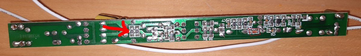

Auf der Unterseite ist dann noch eine Diode (?), ebenfalls in rot
markiert. Die sperrt auch in beide Richtungen. Hier frage ich mich, wo
dort überhaupt Anode und Kathode ist.
Hat jemand Tips wie ich bei der Fehlersuche vorgehen kann? Macht es Sinn
die beiden Transistoren zu tauschen, sowie die Diode auf der Unterseite
und dann zu Testen?
VG, Tobias
von H. H. (Gast)
Diac.
von Tobias C. (eddytheeagle)
OK, danke für den Hinweis.

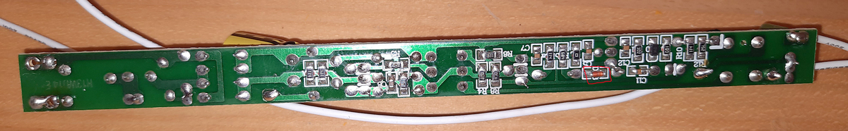

Und um den Thyristor scheint es anders auszusehen.
Kontrolliere mal den hochohmigen Widerstand in der Startschaltung, in
der AppNote R9. Bei dir wohl zwei in Reihe, siehe Foto.
Beide Widerstände sind recht hochhomig. Die Anzeige beim Multimeter
steigt nach ein paar Sekunden auf ca. 109kOhm. Denke also die sind ok.
Die Bezeichnung 114 verstehe ich als 110kOhm.

Aber deine Messungen an den Transistoren sind nicht plausibel.
Was genau meinst du mit nicht plausibel? Defekt oder falsch gemessen?
Ich gehe von der Pin-Belegung im beigefügten Datenblatt aus. Multimeter
auf Diodentest, Plus an die Basis und Minus an Emitter bzw. Kollektor.
Jeweils ist das Ergebnis kein Durchgang (Anzeige OL).
von H. H. (Gast)
Parallel zur Basis-Emitter-Strecke sind weitere Bauteile, sehr
niederohmig.
Verstehe. R11 und R12 vor den Basen müssten jeweils die blauen
Widerstände sein in Parallelschaltung. Die sind mit 410 und 220
beschriftet. Also 41 Ohm und 22 Ohm. Dann wäre man in der
Parallelschaltung bei ca. 14 Ohm. Messen tue ich etwa 90kOhm. Die sehen
auch etwas seltsam aus. Als ob die heiß geworden wären. Die Beschriftung
ist jedenfalls etwas gelblich verglichen mit den anderen Widerständen.
für alle die es interessiert. Ich habe das EVG erfolgreich repariert.
Ich musste die beiden NPN-Transistoren Q2, sowie die Widerstände R11,
R12 und R14 erneuern.
Vielen Dank an hhinz für die Tipps bei der Fehlersuche.
