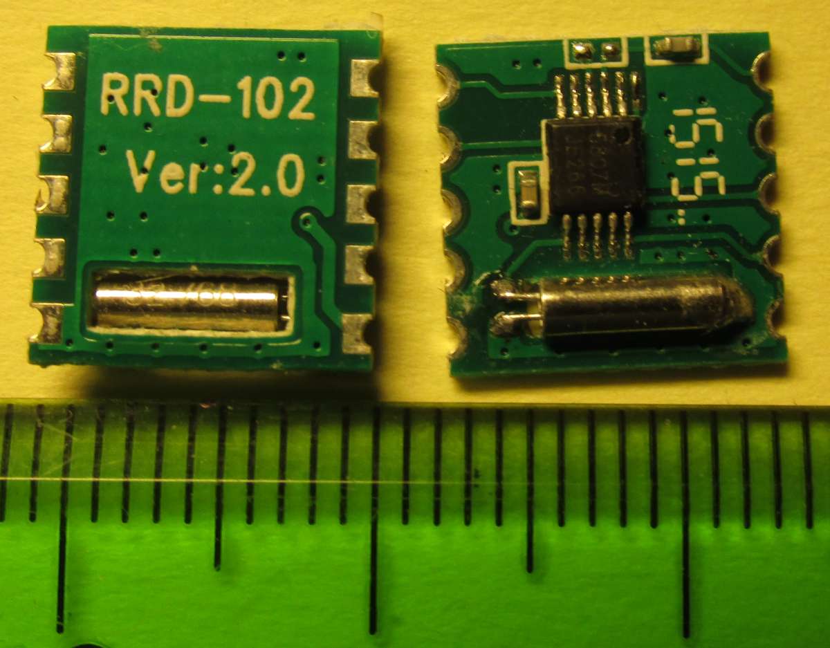

Ich habe mit Arduino-Uno und RDA5807 einen UWK-Radio gebaut. Das ist ja
schön und gut, aber UKW stirbt ja.
Gibt es einen ähnlichen Chip auch für DAB+ und wenn ja, wo bekommt man
einen solchen her, ich finde nur Chips SI468x die man nicht mehr
händisch löten kann und auch viel zu teuer sind.

Komisch, wie hast Du dann den RDA5807 in Betrieb bekommen, auch der
passt nicht auf Steckbrett oder Lochraster? Suche für Deinen Wunsch nach
"Break-Out-Board".
