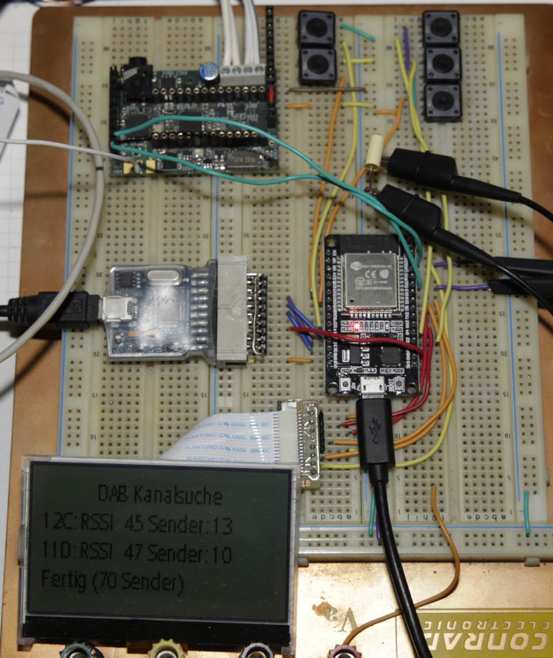

Inzwischen bin ich bei diesem Projekt auch einige Schritte weiter
gekommen.
Noch im letzten Jahr hatte ich den Shield auch mit einem aufgesteckten
Teensy 3.2 in Betrieb genommen und das I2S Interface zwischen
Mikrocontroller und MAX98089 erfolgreich testen können. Der Teensy hat
USB Soundkarte gespielt und der MAX98089 hat schön brav das I2S vom
Radio mit dem I2S vom Teensy/PC gemixt und rausgetrötet. Musik aus der
Büchse klappt also.
Seit dem habe ich mich mal in ESP32 eingearbeitet und mein schon
vorhandenes Projekt umstrukturiert so dass ich jetzt nicht nur Firmwaren
für meine alten DAB Platinen mit bare-metal ATSAM4S bekomme sondern auch
für den ESP32 mit FreeRTOS und Grafik-LCD.
Mit dem Shield bekomme ich hier im Rhein-Main jetzt ganze 70 DAB Sender
rein, der MAX98089 hängt an zwei alten Grundig Regalboxen, das
Klangvolumen ist für den kleinen Hüpfer erstaunlich gut. Versorgt wird
alles über das USB Kabel.
Der ESP32 soll ein Radiowecker werden, das Gehäuse ist schon in
Vorbereitung. Dazu habe ich mir gedacht ein Arduino kompatibles ESP32
oder ESP32-C3 Trägerboard zu machen. Der ESP32-C3 ist zwar wieder eine
andere Architektur, aber ein RISCV würde mich schon reizen.
OP #6575881
An den ESP32 bin ich zuerst so rangegangen wie an die meisten anderen
Mikrocontroller. Das war etwas naiv, da der BootProzess des ESP32 ja
etwas spezieller ist, vorallendingen das Thema mit dem externen Flash
Mapping, den ganzen Caches usw. Letzlich habe ich dann um vor allem aus
Zeitgründen dafür entschieden das ESP-IDF zu nutzen und nicht meinen
eigenen Buildflow zu implementieren, wie ich das normalerweise mache.
Wenn ich mal zuviel Zeit haben sollte, versuche ich das vielleicht
nochmal tiefer zu durchdringen, eigentlich möchte ich schon verstehen
was da genau beim booten passiert. Ab im Moment muss es erstmal vorwärts
gehen.
Mit dem ESP-IDF ansich habe ich eigentlich keine Probleme gehabt.
Allerdings nutze ich im Moment auch nur GPIO, SPI und I2C. Und diese
drei habe ich nach der Dokumentation her anprogrammiert und es hat beim
ersten Schuss direkt alles funktioniert, ich finde die Doku nicht so
schlecht, Atmels Doku zu deren eigener ATSAM4S HAL/Peripheriebibliothek
ist da wesentlich schlechter.
Die meiste Zeit hat es mich gekostet in meinem Projekt das
Benutzerinterface in Modell und Visualisierung aufzuteilen, also so dass
ich auf der einen Seite unabhängig von der Zielplatform die Menüstruktur
und das Bedienverhalten definieren kann und auf der anderen Seite die
eigentliche Visualisierung Display spezifisch umsetzen kann. Also für
Textdisplays eine Zeichenbasierte Darstellung inklusive korrektem
Abbilden der Zeichen über die spezifische Display-Zeichentabelle. Und
für Grafikdisplays dann mit allem was man bei echter Grafik so machen
kann. Textdarstellung dann mit vorgerenderten Bitmap Schriftarten.
Zurzeit mittels "Ultimate Bitmap Font Generator" erstellt, bin aber noch
nicht glücklich über die Darstellung, da passen manchmal die Abstände
nicht.

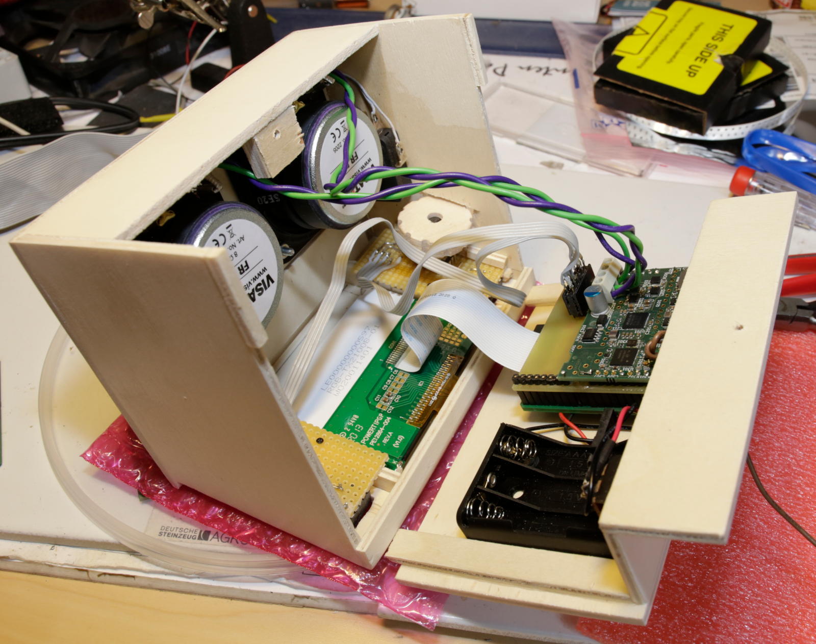

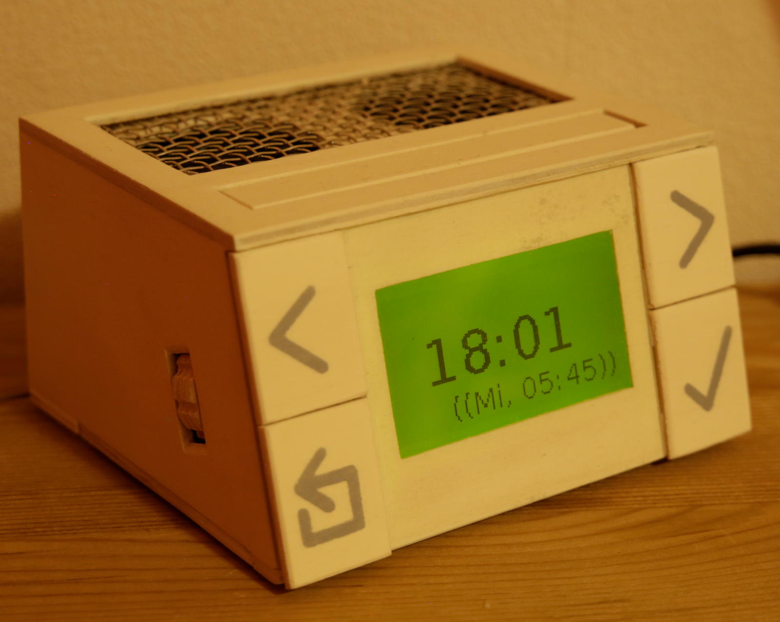

OP #6676880
So, der letzte Beitrag ist nun schon wieder eine ganze Weile her. Der
Radiowecker auf Basis des Radio-Shield ist nun so gut wie fertig, noch
ein paar Kleinigkeiten am Gehäuse fehlen noch. Fotos gibt es dann
demnächst auch.
