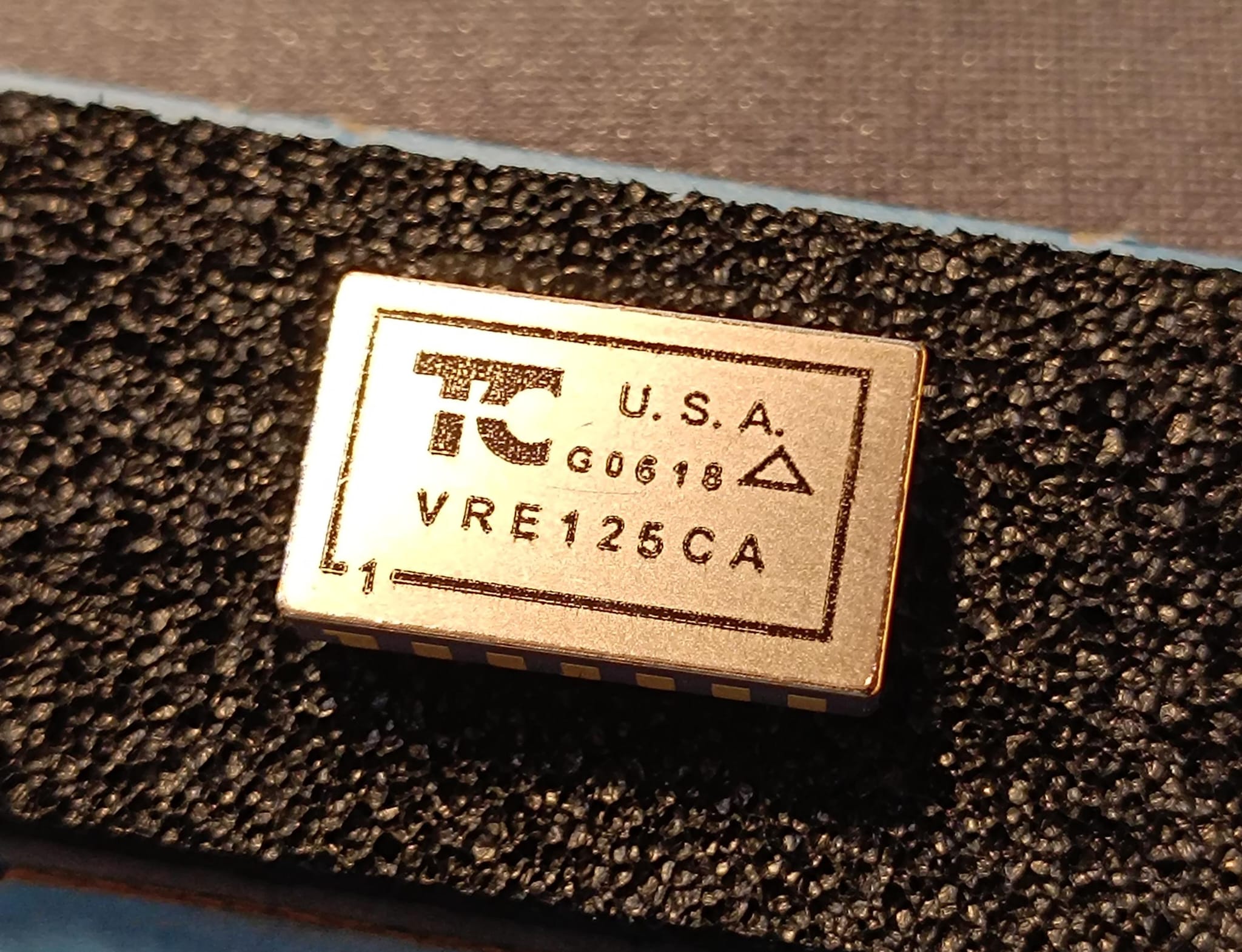

Unabhängig vom Strom: 0,01% wäre die "VRE3041" von Taler/Apex. Wenn du die noch irgendwo bekommst und bezahlen willst. 5V gibt es, schau mal auf den Preis: https://www.mouser.de/c/?q=VRE3050

Harry R. schrieb: > Unabhängig vom Strom: 0,01% wäre die "VRE3041" von Taler/Apex. Wenn du > die noch irgendwo bekommst und bezahlen willst. Ich wusste nicht, dass sich in meiner Bauteilesammlung echte Werte befinden! Hat aber leider 5.000V ±0.4mV. Aber dafür Betriebstemperatur bis 200°C
