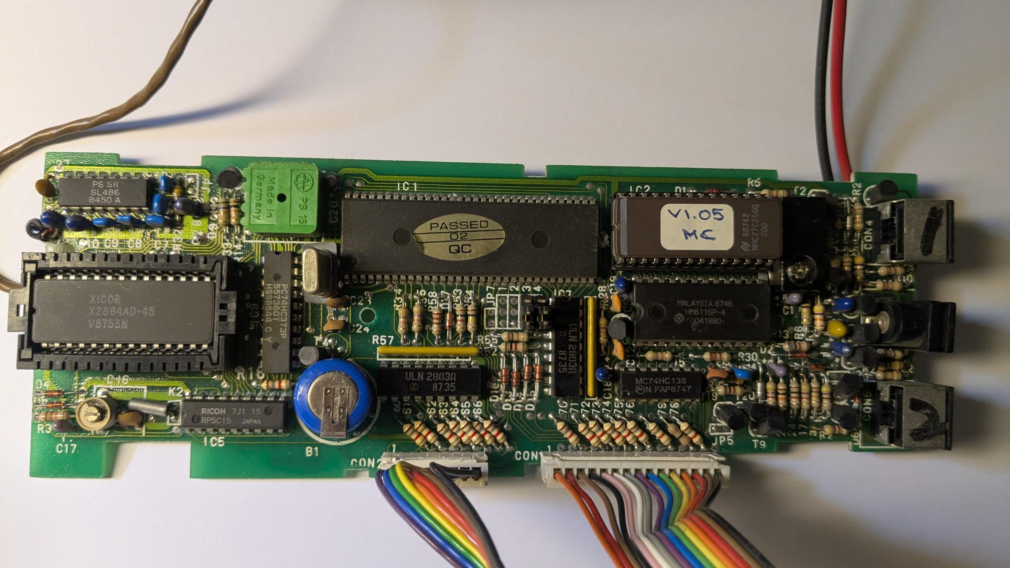

Die abgebildete Leuchtschrift will ich neu programmieren. Die Tastatur
dafür ist verloren gegangen. Die Laufschrift wird über das abgebildete
Steuerteil programmiert.
Ich habe noch mehr Fotos, die ich leider nicht erkannt werden.
Eprom:NMC27C256Q 200
Schnittstellen: 2 x COM
Platine: DE-A 8743

von Mario M. (thelonging)
Prozessor herausfinden (unterm QC-Label), Schaltung abzeichnen, EPROM
auslesen, Programm disassemblieren und verstehen, dann könnte man
herausfinden, wie die Laufschrift programmiert wird.
> Platine: DE-A 8743
Ich lese CON. 8743 ist wohl nur das Herstellungsdatum.

von H. H. (hhinz)
Wird ein HD64180 sein.

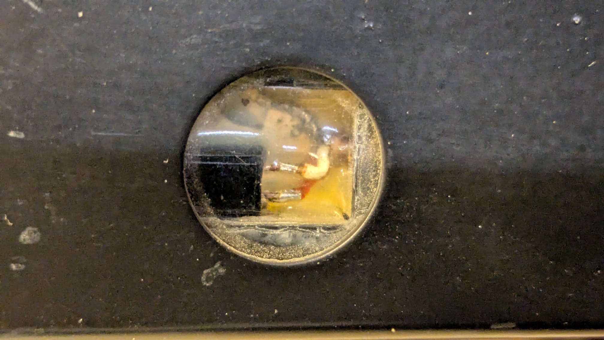

von Kurt S. (kurt_s182)
der Sensor/Empfänger für die Tastaturprogrammierung.
von H. H. (hhinz)
Klar, dafür gibts ja den SL486.
Aber das IR-Protokoll zu ermitteln ist ziemlich aussichtslos.

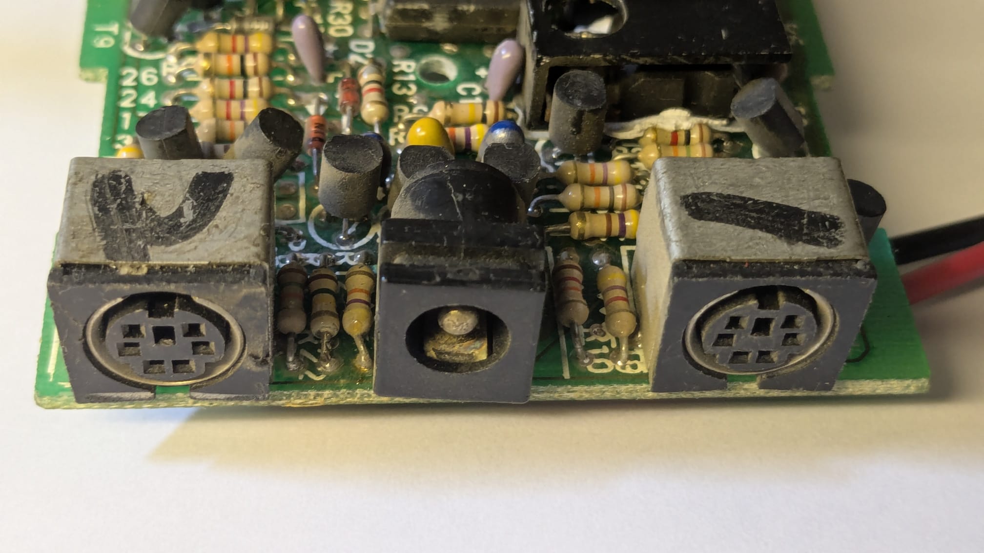

Schnittstellen
Gibt es evtl. noch eine Bedienungsanleitung für dies Teil?

Kurt S. schrieb:
> Schnittstellen
Man könnte immerhin mal messen, ob das etwa Anschlüsse für eine PS/2
Tastatur sind.
Wir hatten damals im Laden auch so ein Dings und da gabs die
Kabeltastatur dazu, während es das IR Keyboard nur gegen Aufpreis gab.
Die Kabeltastatur hatte etwa die Qualität und Größe des Sinclair ZX81,
ging aber immerhin.

von Manfred P. (pruckelfred)
H. H. schrieb:
> Akku erneuern und EEPROM extern füllen.
Der Akku wird wohl nur für die Uhr sein, den Ricoh RP5C15.
Programmierte Muster würde ich im X2864 vermuten, was recht
wechselfreundlich eingebaut wurde.
Was ist denn das grüne Ding "PS 15 Made in Germany" für ein Bauteil,
Schallgeber?
Matthias S. schrieb:
> Einfach mal messen - am besten mit Komponententester.
G* findet auch den sofort, ohne Deine Hilfe.
Das hab ich auch erst später gesehen.
Ich vermute, der Text steht im EEPROM und die Software des immer noch
unbekannten Mikrocontrollers im EPROM. Mach endlich den
Qualitätsaufkleber ab.
Beide sind gesockelt, also kann man die auch mit einem Eprommer
auslesen.

Anscheinend ist aber irgendwas defekt, sonst würde das Foto (LS-09.jpeg)
keine voll ausgeleuchtete Anzeige zeigen.
Der Pufferakku sieht etwas aufgebläht aus, hat der überhaupt noch
Spannung um das CMOS-Ram HM6116 zu buffern? Oder ist der nur für die
Echtzeituhr von Ricoh zuständig?

von Harald K. (kirnbichler)
Wenn eigens ein EEPROM verbaut wird, warum sollte dann noch ein SRAM mit
Akku gepuffert werden? Ich tippe auf die Uhr.

Kurt S. schrieb:
> Schnittstellen
Die Mini-DIN 6 könnten natürlich auch für Daisy Chaining sein.

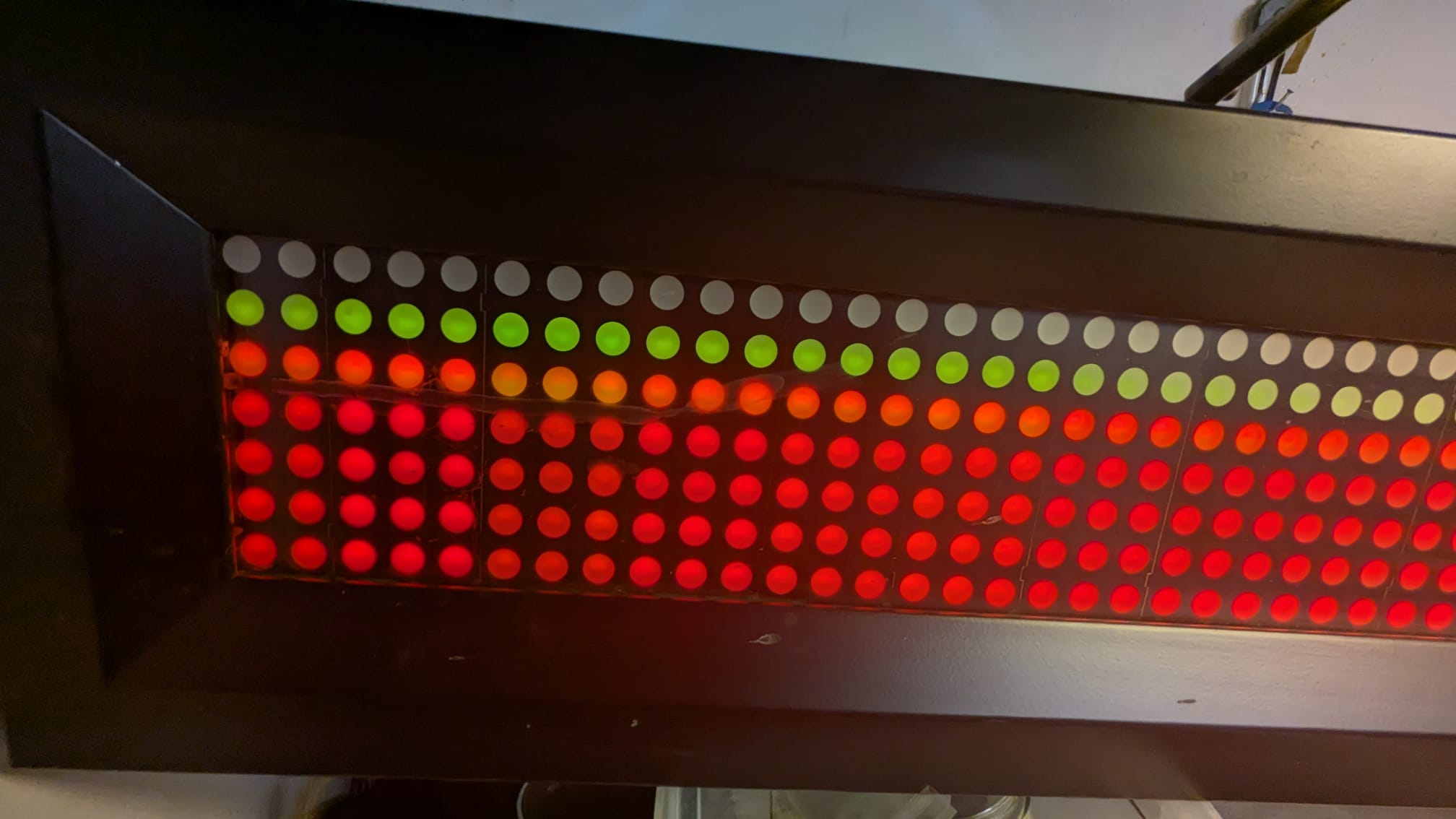

Von der Anzeige ist lediglich 1 Punkt defekt.
Die aktzuelle Anzeige ist grün.
Vielleicht gibt es jemanden der bei der Programmiereung helfen kann oder
noch eine dazu gehörende Bedienungsanleitung anbieten kann.
von Jörg R. (solar77)
Wie meinst du das? Auf dem Foto ist doch zu erkennen dass das Display
mindestens bicolor ist.
Ich habe ein kleines Video zur Funktion gemacht, hier der Link zu
YouTube
https://youtu.be/fGa-uLOmR88
, so wie Bilder von allen verbauten Chips, Vielleicht finde ich hier
doch noch einen Experten.
Bevor ich mir Gerätschaften für das Auslesen des Eprom's kaufe, hoffe
ich das es Sinn macht.
von H. H. (hhinz)
Schade, nur ein HD6303. :-(

Das Eprom kann ich dir auslesen, kostet dich nur den Versand in 2
Richtungen. Ich müsste auch noch Eproms 27C256 haben und könnte dir eine
Kopie machen.
Bei Interesse PN mit Angabe deiner Mailadresse.

von Dieter S. (ds1)
Jörg R. schrieb:
> PS: Kurt möchte mein Angebot annehmen den Chip auszulesen.
Habe ich ihm per PN ebenfalls angeboten, keine Reaktion des TO.
Den X2864AD nicht vergessen, damit man sieht wie die Daten für die
Laufschrift abgelegt werden (die stehen vermutlich dort).

Den X2864AD hat der TO mitgeschickt, den kann ich aber nicht auslesen.
Ich hatte dem TO auch nur Hilfe bei dem Eprom angeboten. Für den X2864AD
bräuchte man für meinen Batronix BX40 Bagero einen Adapter..den ich
nicht habe.
Nichtsdestotrotz..der 27C256 ist ausgelesen und mit 2 Kopien zurück auf
den Weg an den TO.

von Dieter S. (ds1)
Mein Elnec könnte das.
> den Weg an den TO.
Wenn der TO möchte daß man herausfindet wie die Ansteuerung funktioniert
dann sollte der Dump auch hier hochgeladen werden.

Ein Update: Das Gerät ist inzwischen bei mir. Es handelt sich dabei um
ein "IR 700" der Firma Text Lite. Text Lite dürfte damals diese Firma
aus den Niederlanden gewesen sein:
https://www.cryptomuseum.com/manuf/texttell/index.htm
Das kommt zeitlich hin, das Gerät ist von ca. 1988 (Datumsangabe auf dem
Netzteil).
Der 32 KByte EPROM ist fast komplett mit Code gefüllt, ca. 2 KByte sind
Zeichensatz (5 x 7 Punkte je Zeichen) und dann gibt es noch ein paar
wenige Strings in Englisch, die bei der Programmierung als Kommandos
angezeigt werden (z.B. Datum/Uhrzeit einstellen).
Wenn man sich die Firmware (HD6303 CPU) genauer anschaut findet man
relativ schnell die Auswertung des IR Signals (das Signal geht an den
NMI Pin). Analysiert man diesen Code im Detail kommt man auf RECS-80 als
Protokoll (1 Togglebit, 3 Bits Adresse und 6 Bits Kommando). Die
Firmware bildet die 9 Datenbits des RECS-80 Codes über verschiedene
Tabellen auf ein Byte ab (die Tabellen kümmern sich z.B. um die SHIFT
oder CAPS-LOCK Taste). Dieses Byte entspricht im Prinzip ASCII, nicht
darstellbare Zeichen haben besondere Bedeutung oder sind Kommandos.
Mit einem Mikrocontroller und einer IR LED lässt sich RECS-80 problemlos
erzeugen, damit kann man dann schon ein paar Dinge testen und schauen
was bei der Laufschrift passiert.
Die beiden Buchsen auf der Platine werden dazu verwendet um mehrere
Geräte zu verbinden. Damit lassen sich die Laufschriften synchronisieren
oder auch die Programmierdaten von einem Gerät an andere Geräte
schicken. Vermutlich könnte man darüber also auch die Programmierung der
Laufschrift erledigen.
