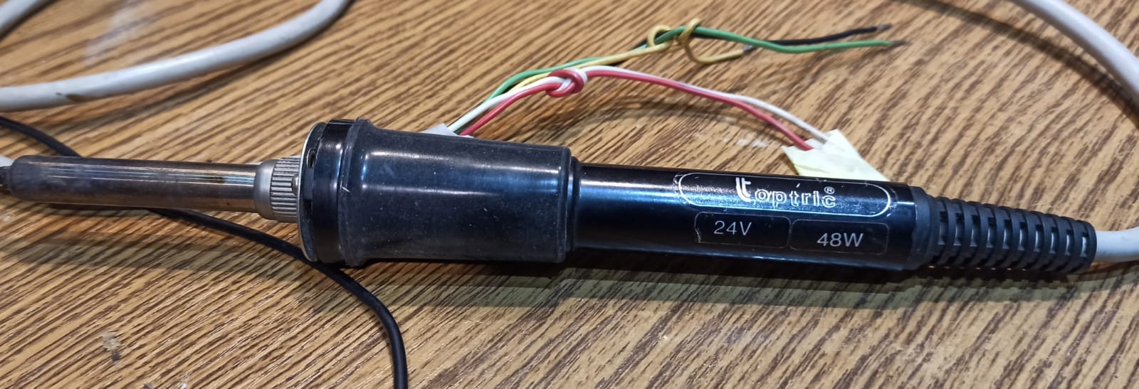

Wie ist die Belegung der Anschlüsse vom Lötkolben. Erst mal die Heizung, dann der Tempsensor nehme ich an. Will das Teil mal in Betrieb nehmen.
Natürlich die Farben, den stecker gibt es nicht mehr...

So weit geht meine Bastlerfreundschaft auch nicht. Dann schließe ich an, wenn der Sensor kaputt sehr , auf jedenfalls die Heizung übrig.wollte bloß mal die Tempreglung programmieren... Ein 81 Jähriger alter knacker :

Wie willst Du die Temperaturregelung programmieren, wenn der Sensor defekt sein sollte? Im übrigen fertigen tausende asiatische Hersteller diese Teile, wer wo wann die jeweils für welchen Kunden labelt, ist absolut unbekannt. Ebenso, welche Aderfarben jeweils womit verbunden werden.
Ein Glück das du darauf hinweist, da habe ich nicht daran gedacht... MfG der Alte was ich feststellen musste, die Sensorleitungen haben Verbindung zur Metall Masse des Lötkolbens. Muss das sein , oder ist das ein Fehlerfall? Habe im harten Test die Heizung festgestellt..... Mfg ein alter knacker :

Es handelt sich nicht um ein generisches Problem, sondern um ein geriatrisches. Unten rechts! Unten rechts, neben dem Knie, da steht mein Abfalleimer. Da würde ich das Ding hintun.. Oder mir einen LKW kaufen, dann kan ich die Lötzinn-Schmelzeinrichtung wenigstens am Bordnetz betreiben.
Das geht einfacher, jetzt hängt das Teil an einen 20V Netzteil. MfG ein 81 Jähriger alter Knacker

Dann verrate doch mal, was in diesem "toptric" steckt, wirkt äußerlich wie ein Weller-Nachbau. Was für ein Temperturfühler drin steckt, scheint auch unklar - Al. K. (alterknacker) sprach von einer direkten Verbindung zur Heizung.
Was soll die Frage? Wie man auf https://www.mikrocontroller.net/attachment/594505/toptric_Loetkolben.jpeg erkennen kann, ist das ein indirekt beheizter Allerweltslötkolben, möglicherweise sowas wie "938", d.h. mit einem keramischen Heizstab, der in die hohle Lötspitze gesteckt wird. Daß das Ding indirekt beheizt ist, erkennt man deutlich an den Hitzespuren der Überwurfhülse zur Lötspitzenfixierung. Damit muss man sich nicht weiter auseinandersetzen. Eine komplette Lötstation auf dieser Grundlage gab es vor etwa einem Jahr mal bei Lidl - ich hab' das Ding hier genauer beschrieben:
Die Station hat aber nur 4 Adern zum Kolben. Das Hightechteil von Al.K. hat aber fünf. 😉
Vielleicht dient die Zusatzleitung der Erdung der Lötspitze. Gibt es für den tollen Lötkolben auch neue Spitzen? Oder werden die noch ganz klassisch nachgefeilt? Sieht mir ähnlich einer alten Weller-Geschichte aus. Hatte ich auch mal. Besonders die metallene Überwurfmutter war genial! Da wurde man schnell erinnert, dass Metall ein guter Wärmeleiter ist. :-) Irgendwann hat es Weller sogar geschafft, die Überwurfmutter mit einem Kunststoffring aufzupimpen. Ich glaub, ich hab noch paar davon, irgendwo tief vergraben.
