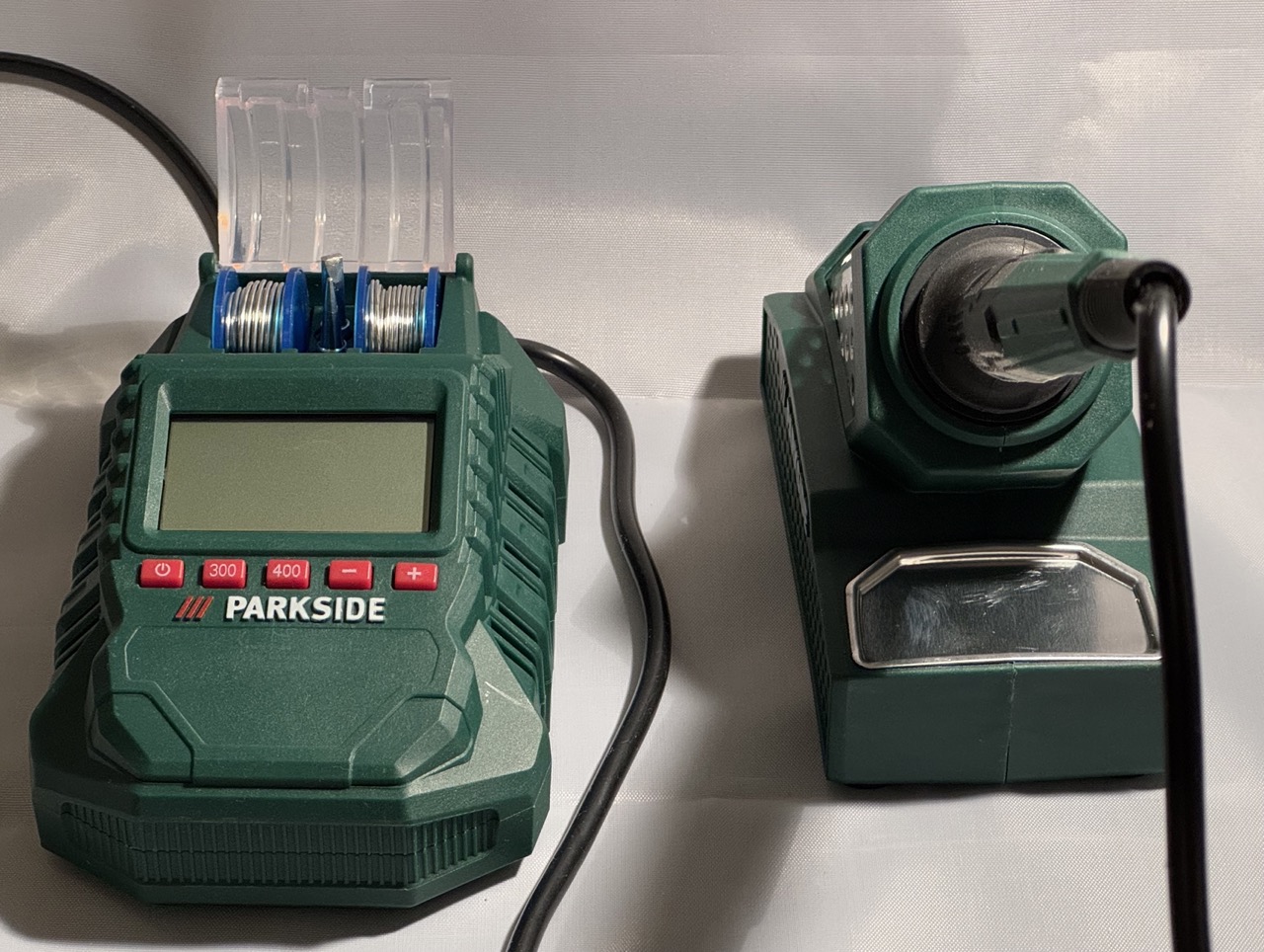

Gestern (3.2.) gab es bei Lidl eine "Digitale Lötstation" des
Lidl-Hausmarke "Parkside" für gerade mal 18 Euro.
Gut, Lidl, Lötstation, die Kombination versprach bislang indiskutabler
Müll zu sein, aber das Prospektbild war überraschend, das sah wie einer
der üblichen China-Klone eines indirekt beheizten Lötkolbens von Hakko
aus, dem FX-8801.
Im folgenden ein paar Eindrücke von dem Ding.

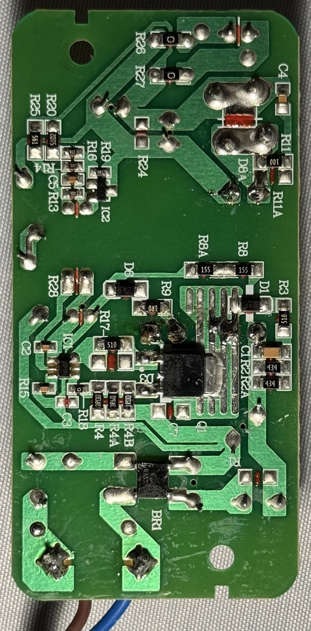

von Harald K. (kirnbichler)

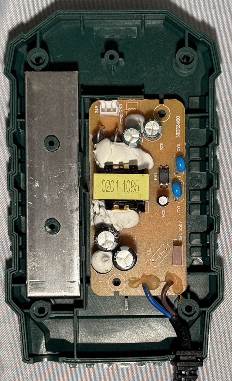

Der Prospekt hat nicht zu viel versprochen, das ist tatsächlich ein
Hakko-Klon.

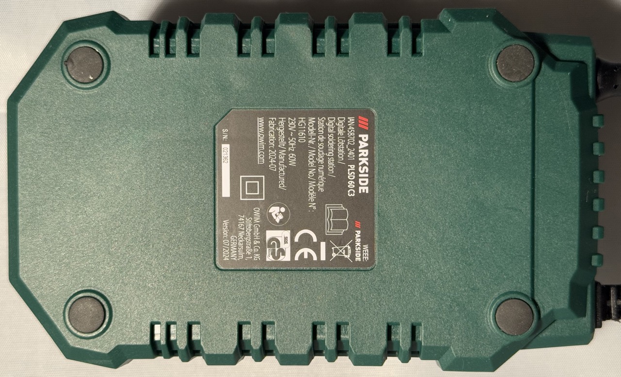

Drin befindet sich ein 24-V-Schaltnetzteil recht einfacher Bauart, das
mit "NEP2460" beschriftet ist, was auf die auch auf dem Typenschild
vermerkte Leistung von 60 Watt schließen lässt. Kann hinhauen.
Das Netzteil ist mit einer zweiadrigen Leitung mit der eigentlichen
Elektronik verbunden.

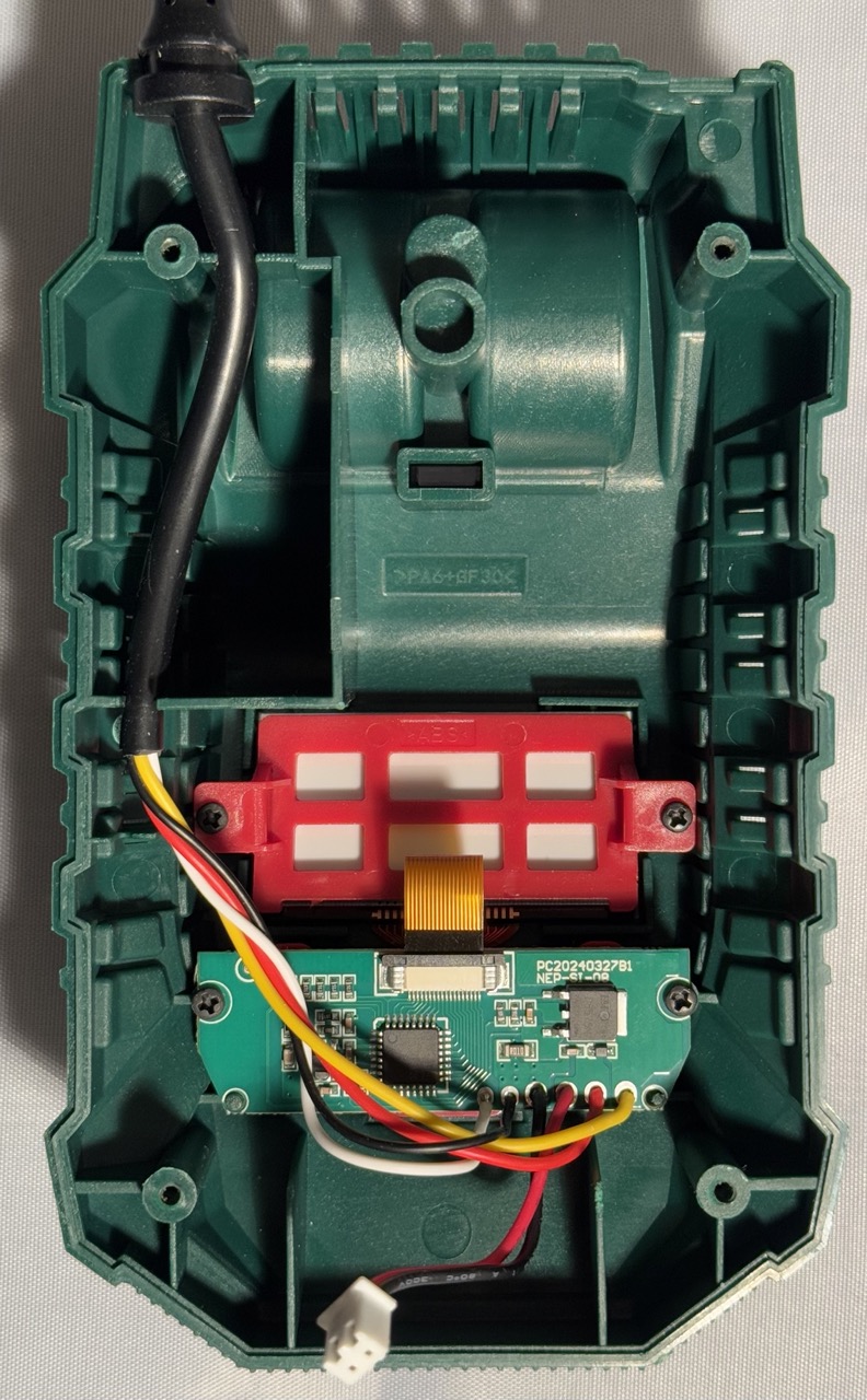

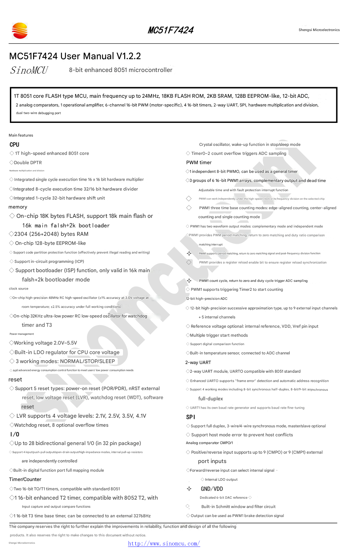

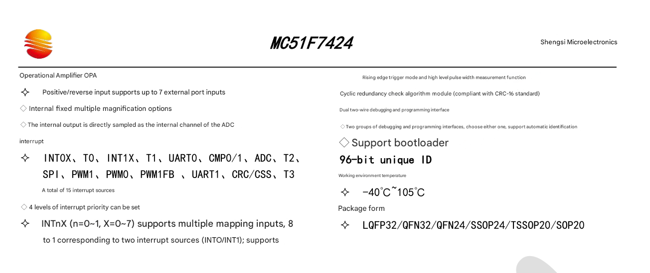

Auf der Elektronikplatine befindet sich ein 5V-Festspannungsregler, ein
MCS-51-kompatibler Microcontroller und ein Mosfet.
Anbei das (chinesische) Datenblatt des Microcontrollers, die ersten
beiden Seiten in einer automatisierten Übersetzung und das Datenblatt
des Mosfets.

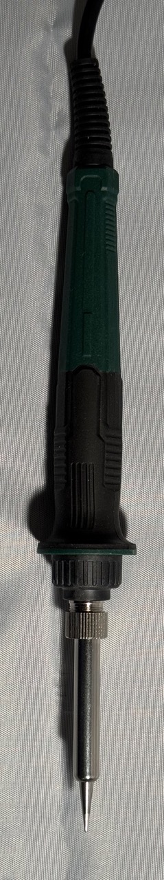

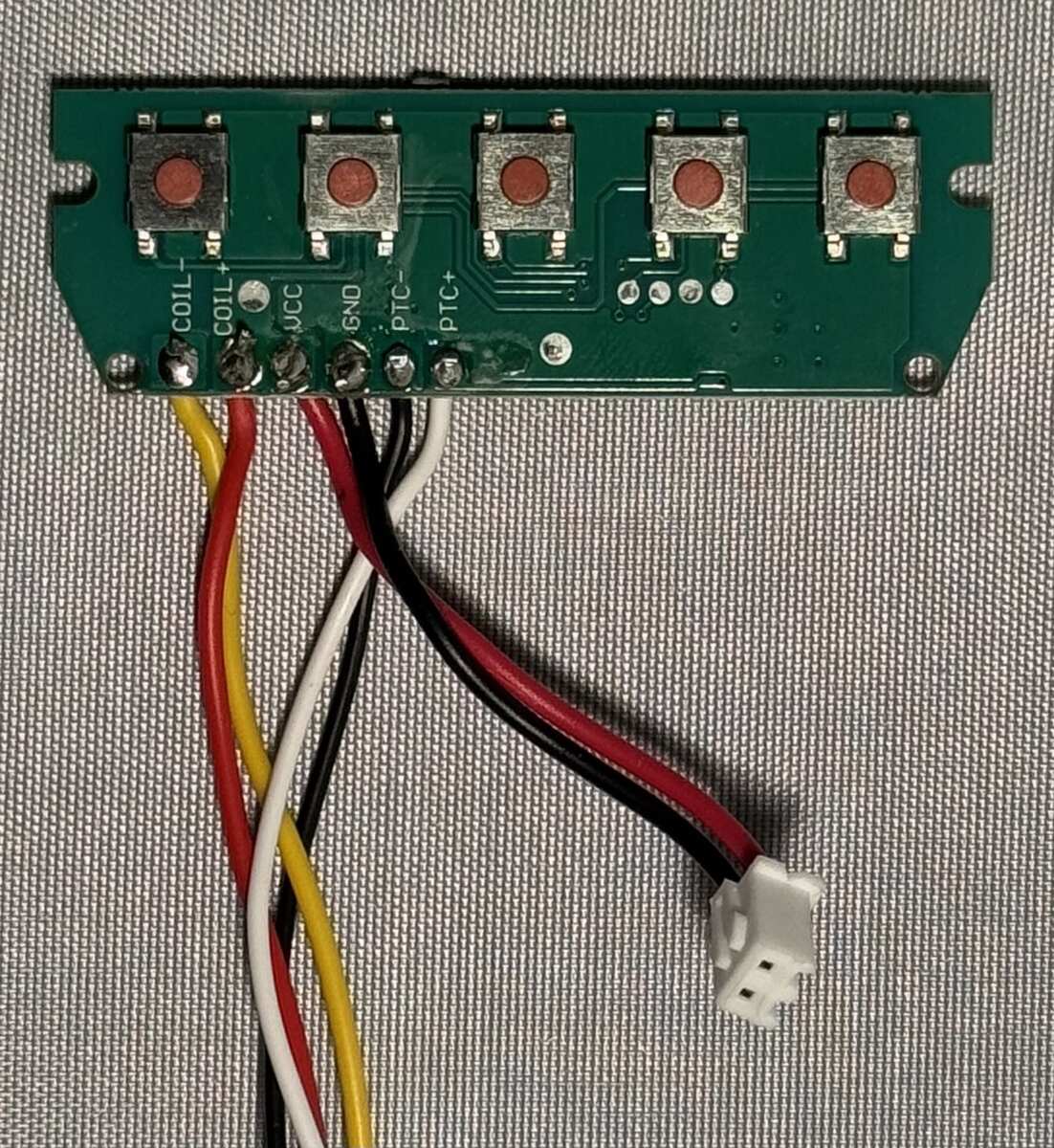

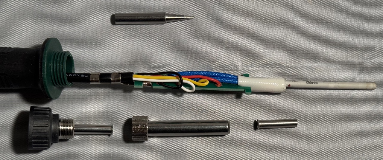

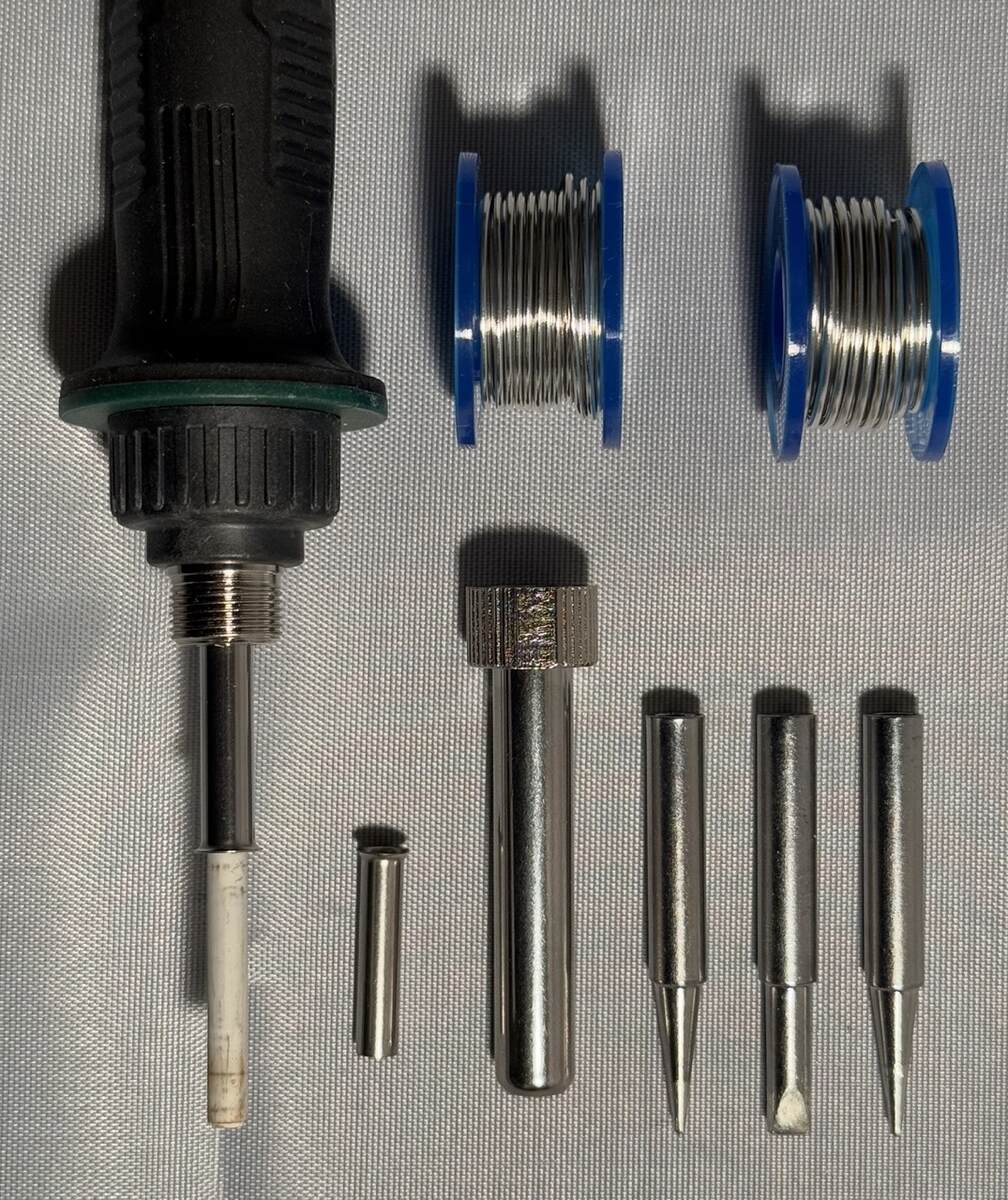

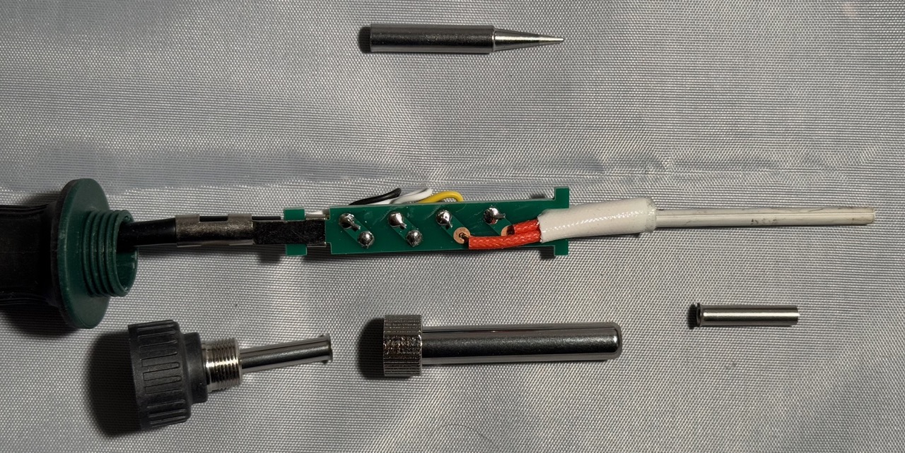

An der Elektronik ist der Lötkolben mit einem vieradrigen Kabel
angeschlossen, die Anschlüsse sind freundlicherweise beschriftet.
Dabei sind drei Lötspitzen und zwei kleine Röllchen Lötzinn, die
vielleicht zum Verzinnen von Litze oder eine Lötübung eines Kindes in
der Familie taugen.

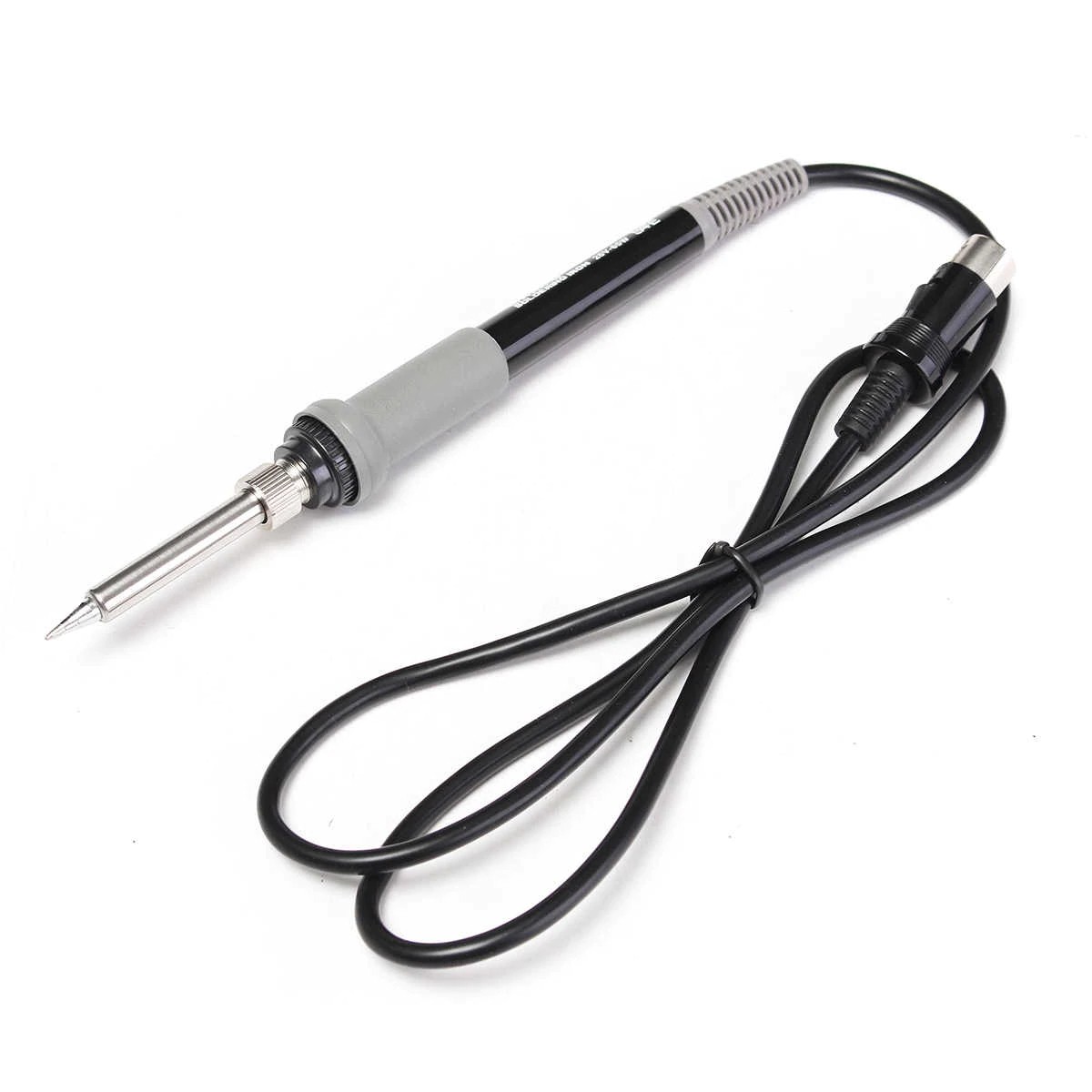

Der Lötkolben lässt sich zerlegen und sieht genauso aus wie die üblichen
Chinaklone. Der ziemlich große Luftspalt zwischen keramischem
Heizelement und der hohlen Lötspitze wird mit einer Art Hohlniete
aufgefüllt, das ist wohl besser als nichts.
Ob man mit Wärmeleitpaste das Ergebnis verbessern kann?

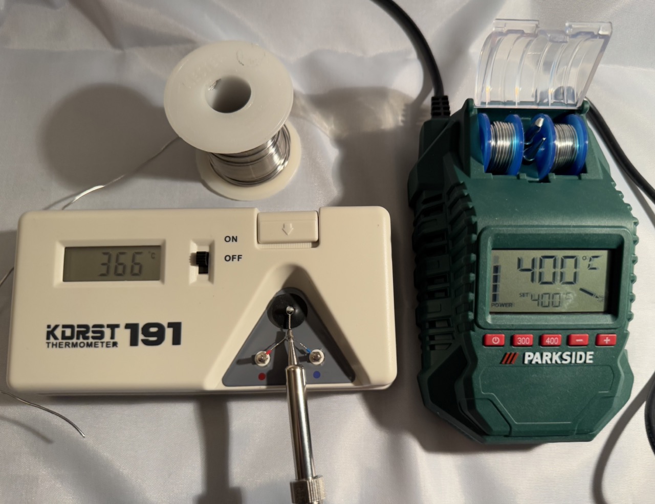

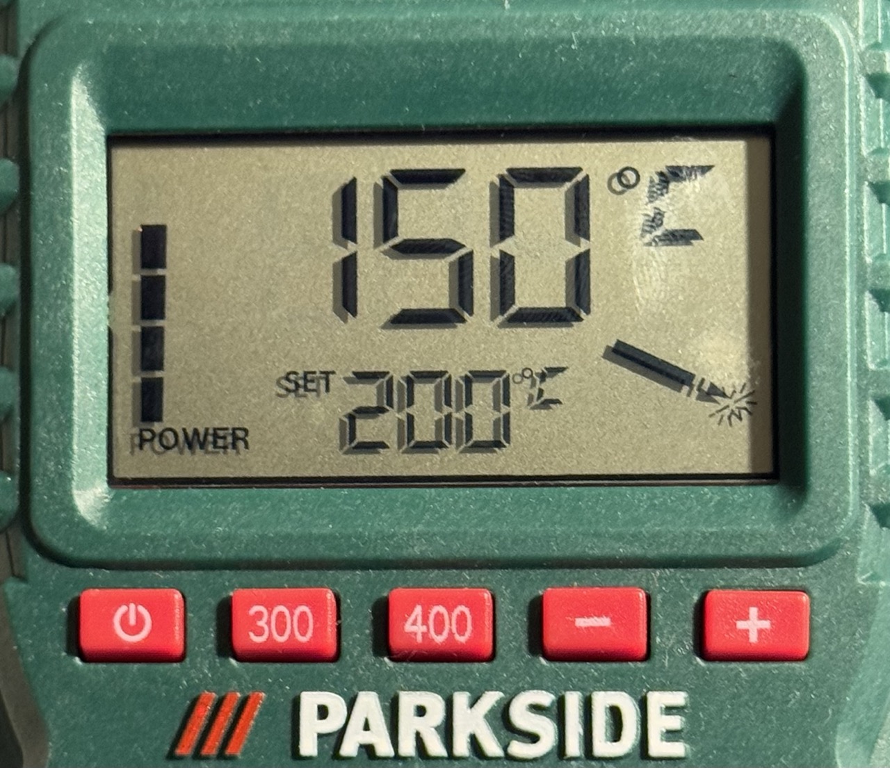

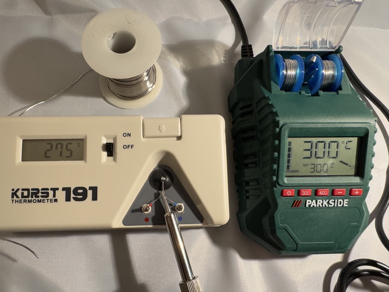

Und das passiert, wenn man das Ding anmacht.
Bemerkenswert ist, daß es gleichzeitig Soll- und Ist-Temperatur anzeigt,
mit einer Art Balkendiagramm wird auch die Heizleistung angezeigt.

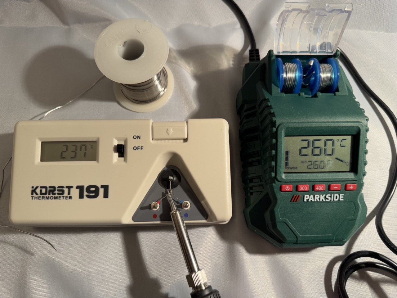

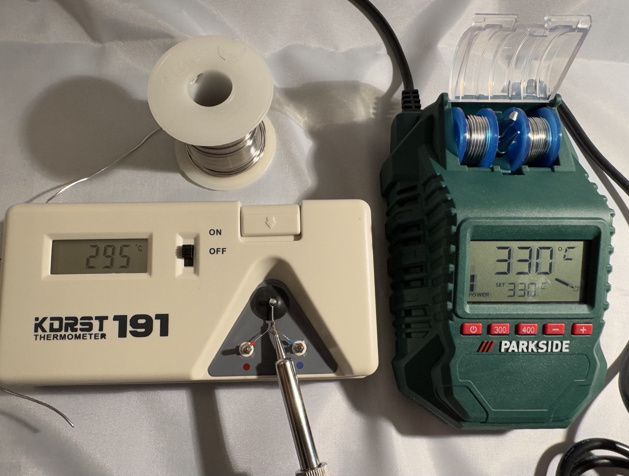

Tja, und das ist die Stunde der Wahrheit.
Wobei ich natürlich nicht weiß, wie genau das verwendete
Lötspitzenthermometer ist, das kann natürlich auch eine ziemliche
Missweisung aufweisen.
Fazit:
Das Ding ist seine 18 Euro definitiv wert, und viel, viel besser als
jeder lediglich leistungsgesteuerter Lötkolben oder gar ungeregelter
Lötkolben.
Vermutlich ist das auch der Grund, warum das Teil schon gestern abend
online ausverkauft war ...

Wirklich gut ist das Ding nicht, das Kabel des Lötkolbens beispielsweise
ist kein Silikonkabel, sondern ein mäßig weiches PVC-Kabel, und ob die
"Missweisung" der Temperatur ein systematisches Problem darstellt, wäre
auch zu klären.
Aber für das Ding gibt es ein reichhaltiges Angebot von Lötspitzen, und
es ist so unendlich viel besser als der sonst in der gleichen
Preisklasse verkaufte Müll - siehe Bild.

Eine gründliche Produktbewertung/ -darstellung, danke.
Das Lötspitzenthermometer (Korst 191) bzw die Bauart kenne ich noch
nicht. irgenwo wird etwas von 3-punkt Thermoelement gesagt, da habe ich
mal nach gegooglet, aber das macht eigentlich keinen Sinn, deshalb gehe
ich davon aus, daß es vom Prinzip ein einfaches 2Draht Thermoelement
ist. ist richtig ?

von Thomas (kosmos)
Löte mal etwas auf ein Messing oder ein Kupferblech, dann wirst du sehen
ob die 60W auch an der Spitze ankommen. Der Temperatursensor sitzt
nämlich in diesem Keramikelement drin, die Keramik erreicht zwar die
eingestellten z.B. 330°C und schaltet dann ab mit der Spitzentemp hat
das nichts zu tun. Sieht man auch an den Bildern mit der
Temperaturabweichung.
Habe mal Elkos am Schweißgerät ausgetasucht und die waren an 2
Messingplatten gelötet, ca. 2-3mm stark. Mein 25W Ersa Lötkolben hats
dank PTC Heizung gepackt, ich denke nicht das es dieser Lötkolben
schafft.
Du brauchst mir nicht zu erklären, warum ein indirekt beheizter
Lötkolben nicht das Gelbe vom Ei ist.
Er ist aber --vor allem in dieser Preisklasse-- besser als alles andere,
was man so in der heimischen Gerümpelkammer herumfliegen hat (Opas
ungeregelter Lötkolben mit reingestecker und , und auch besser als alles
andere, was man so im Supermarkt sonst so an "Lötstationen" bekommen
konnte.

Auffallend ist übrigens der fehlende Netzschalter. Das 24V-Netzteil ist
dauerhaft eingeschaltet, aus welcher idiotischen Designentscheidung
heraus auch immer.
Würde ich das Gerät als meinen Arbeitslötkolben verwenden (hab' ich
nicht vor, s.o.), dann würde ich ihm auf jeden Fall noch einen Schalter
spendieren.

von Gerhard O. (gerhard_)
Moin,
Was mich stört, das Fehlen jeglicher EMI Massnahmen im Netzteil und
keine Einschaltstrombegrenzung. Der arme DIL Brückengleichrichter wird
bei jedem Einschalten je nach momentaner Spannung "gewatscht". Auch der
Ladeelko hat es nicht leicht. Da ist es "indeed" besser, es nie
auszuschalten. Allerdings dürfte dann der Schalt-Ripplestrom auf der
Sekundärseite den Ausgangselko auch langsam, aber stetig zermürben. Ja,
Netzteilkomponenten haben es in der Tat nicht leicht...
Ich habe bei meiner Hakko FX-888D auch so einen China Lötkolben in
Betrieb. Für minimalen thermuschen Widerstand fügte ich zwischen
Heizkörper und Spitzen I.D. Eine passende Cu Folienhülse. Somit ist die
nutzbare Heizleistungsübertragung durchaus ausreichend.
Was wichtig ist, keine billigen Chinaspitzen zu kaufen. Die sind von
sehr schlechtem Design. Die Original Hakko oder Plato Spitzen haben
einen internen Cu-Mantel und engere Toleranzen. Mit solchen Spitzen wird
man mit viel besserer Hitze Energie Übertragung belohnt.
Die China Spitzen sind sehr lose und haben keinen Cu-Mantel. Da ist die
Hitzeübertragung unzumutbar schlecht. Mit Cu-Folie kann man sie etwas
verbessern, aber der fehlende Cu-Mantel setzt da unüberwindliche Grenzen
bezüglich Verbesserungen.
Wenn man aufpasst kriegt man übrigens auch in der Bucht solche
Ersatzlötkolben mit Silikon Kabel. Da muß man recherchieren.
Der Original Hakko Lötgriffel ist übrigens in jeder Hinsicht wesentlich
besser verarbeitet.
Ich arbeite nun mittlerweile schon über vier Jahre mit der Hakkospitze
und konnte trotz häufigem Gebrauch noch keine Verschlechterung der
Oberflächenbeschaffenheit feststellen. Die scheint also sehr langlebig
zu sein. Allerdings verzinne ich die Spitze immer gleich nach dem
Abschalten, damit sie langsamer oxidiert. Diese Maßnahme lohnt sich. Ich
arbeite übrigens mit 360C.
Aufheizzeit ist übrigens nur 20-25s. Nicht zu schlecht.
Bekanntlich sind ja alle in China angefertigten Dinge gleich, die
Chinesen sehen ja auch alle gleich aus.
Au weia.
von Udo S. (urschmitt)
Das ist der normale systematische Fehler durch den Übergangswiderstand
von Heizung zur Lötspitze und der Wärmeabfuhr durch Luft und dem
Thermometer.
Das würde man auch bei einer Weller Temptronic und indirekt beheizten
Nachfolgern messen.
Wie stark die Temperatur abfällt hängt davon ab wie weit vorne in der
Lötspitze die Lötstation den Istwert misst und wie gut der Wärmeübergang
von Heizung zur Lötspitze ist.
Siehe Beitrag von Gerhard.
Dass die 60W mit modernen Multilayern und dicken Masseflächen keine
Chance hat zeigt jede Weller Magnastat oder Temptronic.
Danke an Harald für den tollen Test!
