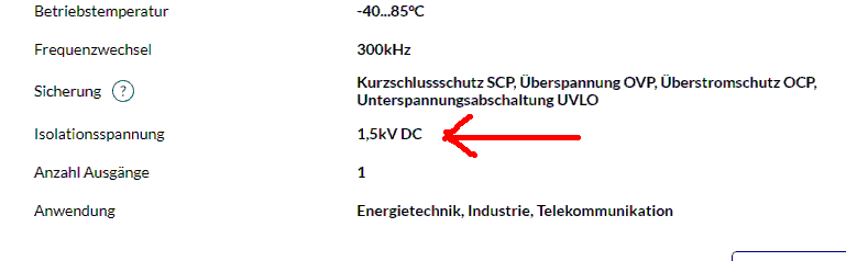

von Micro C. (fischgebruell)
H. H. schrieb:
> https://www.tme.eu/de/details/am10cw-2424slpz/dc-dc-wandler/aimtec/
Ok, danke.  Kann man da auf die Schnelle erkennen ob diese galvanisch
getrennt sind?
von H. H. (hhinz)
Micro C. schrieb:
> getrennt sind?
Siehe Anhang.
von Jens G. (jensig)
>> getrennt sind?
> Siehe Anhang.
Besser ist es, ins Datenblatt zu gucken, denn die Angaben auf den
Shopseiten sind ja auch nicht immer fehlerfrei. TME hat es ja
freundlicherweise verlinkt ...
