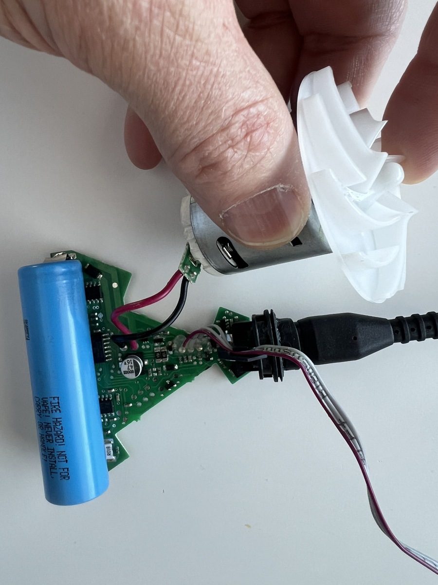

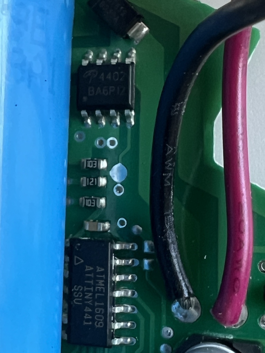

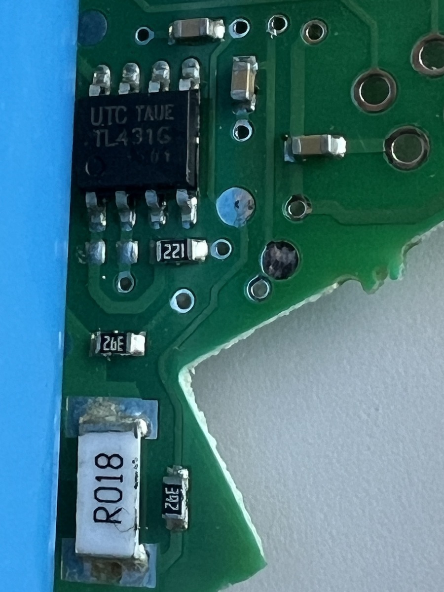

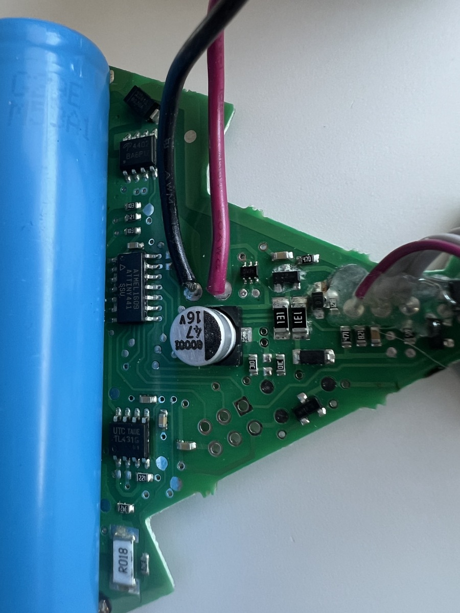

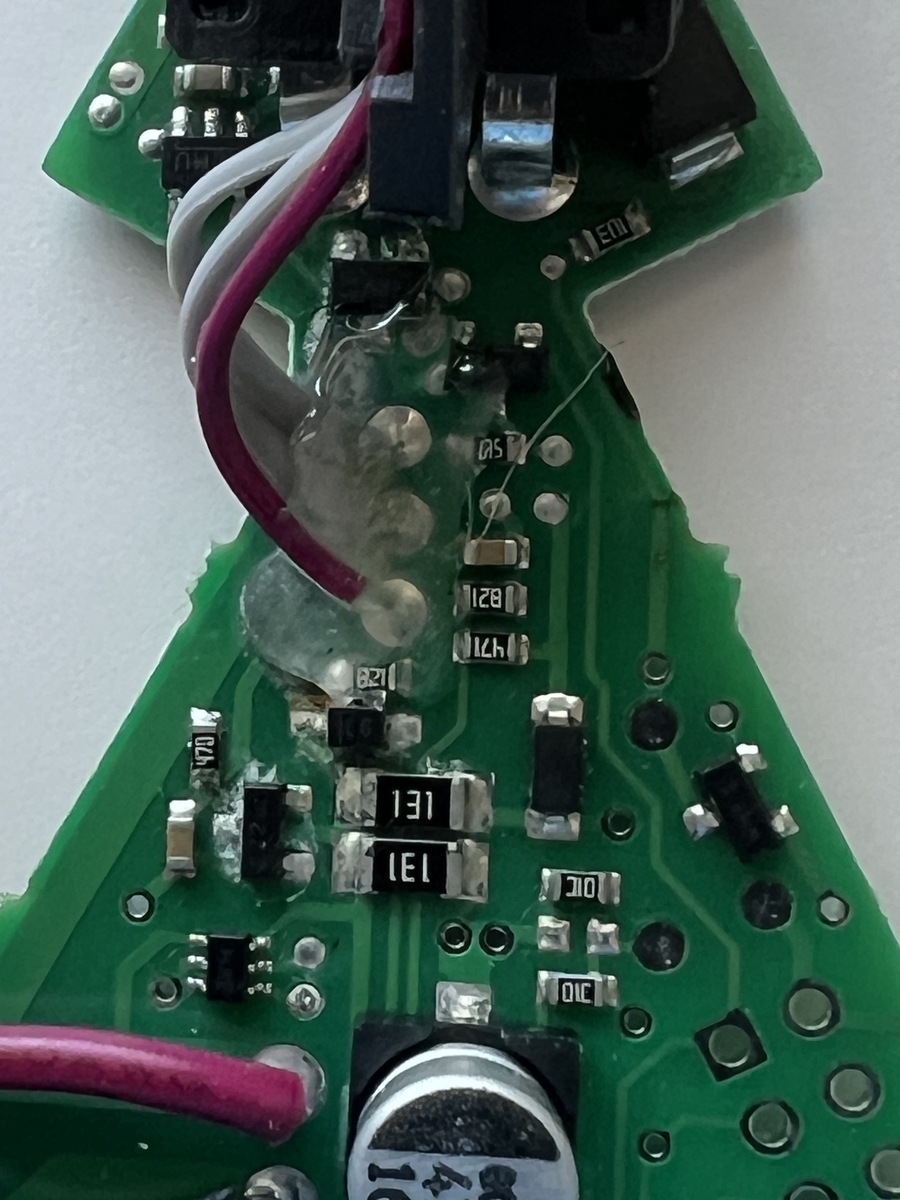

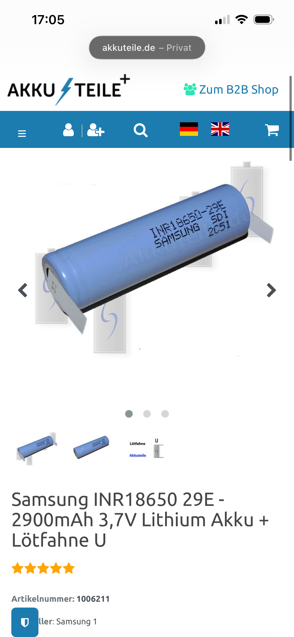

In einem anderen Tread war der Akkutausch das Thema… Nun hab ich den Akku getauscht und geladen. Gemessen - Akku ist ok -. Motor zuckt nur ganz kurz läuft aber nicht an. An den Anschlüssen kaum / nicht messbar! An was kann das sonst noch liegen? Lüfterrad läuft leichtgängig wenn das von Hand bewegt wird. Keine abgetauchten Bauteile auf der Platine.
Möchte das Teil ungern entsorgen!

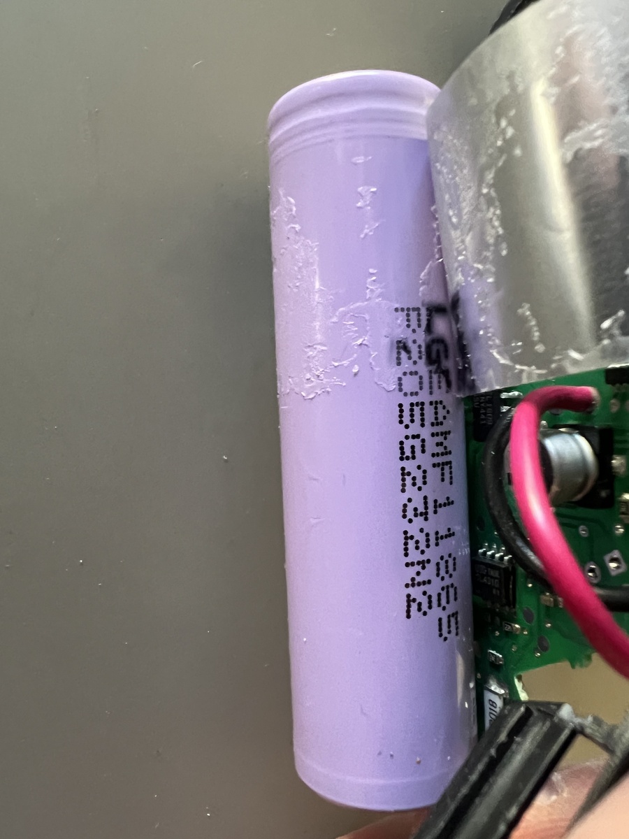

Genaue Marke/Typ des Neuen? Die Aufschrift "Not for Vape" lässt zumindest vermuten, dass der Neue nicht für höhere Ströme geeignet ist.
Da muss es schon einige Kundenbeschwerden gegeben haben, die der Zelle mehr als ein paar Ampere zumuten wollen, dass da extra ein Hinweis aufgedruckt wurde.
Das schreiben viele Hersteller auf ihre Akkus, um im Schadensfall aus der Haftung zu sein. Das kam in der Anfangszeit des Dampfens auf, wo die Akkus teilweise sehr misshandelt worden sind, und daher häufiger als im Durchschnitt gespuckt haben.
Mit den Eigenschaften der Zelle hat es nicht zwangsläufig was zu tun, ich hatte das auch schon auf ausgewiesenen Hochstromzellen. Auch sollte der Anlaufstrom des im Bild gezeigten Kleinstmotors eigentlich keine neue 18650er Zelle vor ein Problem stellen.
Wie Länge, Dicke, Temperatur, Gewicht, Strom od. zufällig Spannung? Im Zweifel würde ich bei Motorstart den Akku messen und später überlegen, ob ein kräftiges Labornetzteil den Akku zum Test ersetzen könnte. Nicht jeder Akku aus .cn hat eine Sandfüllung und Deiner?

Hast du ein Labornetzgerät? Wenn ja, dann schließe doch die Schaltung daran an und nimm den Strom, den ein starker 18650 Akku leisten kann, also so 5A. Wenn der Motor kein Brushless ist, dann löte ihn ab und schließe den an dein Labornetzgerät und drehe langsam hoch, bis er laufen müsste, Ich denke höchstens 1A müsste der laufen, vermutlich vorher. Dann weißt du, ob es an dem Akku, dem Motor oder der Schaltung liegt.

Volker schrieb:
Das Gerät ist ein Fenstetsauger von Kärcher.
Okay, die Dinger haben eine recht hohe Leistung und damit die Motoren einen recht hohen Anlaufstrom – da kann’s also durchaus am Akku liegen. Ohne Kontext, alleine von den Bildern her ging ich von etwas in der Spielzeugklasse aus.
Hast du denn ein Labornetzteil, um die von Frank vorgeschlagenen Tests vorzunehmen? Hast du ein Oszi, oder kannst dir irgendwo eines ausleihen, um den Spannungseinbruch am Akku sichtbar zu machen? Vielleicht gibt es ein Repaircafé in deiner Nähe, die üblicherweise ein gewisses Maß an Ausstattung haben?
