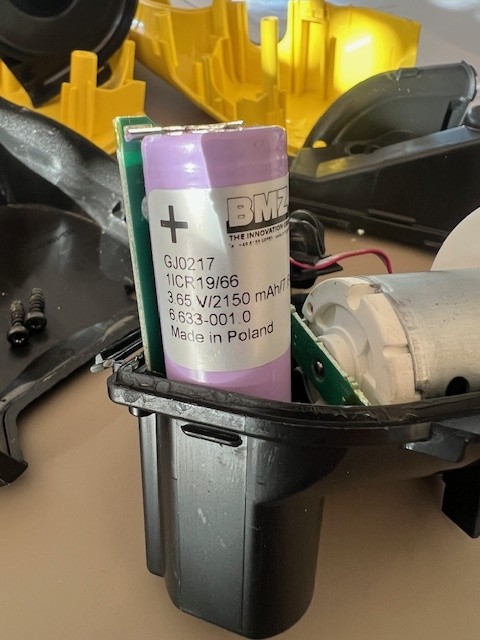

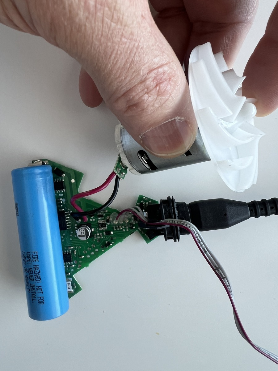

von Volker (mr_jones)
Ich finde den originalakku nirgends.
Welchen passenden alternativen kann ich hier einlöten.
Habe was mit 3000mAh gefunden aber bin mir nicht sicher ob das
problemlos geht.
Vielen Dank
Volker
von Michael B. (laberkopp)
Das wird doch ein ganz normaler 18650 LiIon Akku mit Lötfahnen sein,
wobei die Spannungsangaben von 3.6 bis 3.7V schwanken und die Kapazität
von 2000 bis 3500.
Nimm einen, der entweder 3.65 oder 3.7V zulässt und nicht einen der nur
3.6V aushält, denn die LiIon Schutzschaltung auf der Platine dadrunter
wird darauf ausgelegt sein. Und wenn dort keine Schutzschaltung
vorhanden ist, nimm einen 18650 mit eingebautem Schutz-PCB der genügend
Strom für den Motor zulässt.
https://www.akkuman.de/shop/Samsung-INR18650-35E-3500mAh-37V-18650-Akku-mit-U-Loetfahne
Etwas mehr Kapazitaet geht immer.
Aber messe mal die Akkulaenge.
Vorher pruefen, ob Du nicht versehentlich einen Akku mit integrierter
Schutzschaltung gege einen ohne ersetzt.

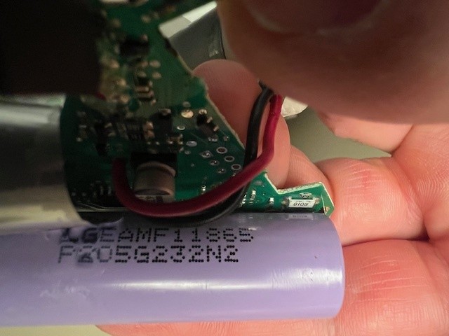

von Ralf X. (ralf0815)
Christoph db1uq K. schrieb:
> BMZ heißt Batterie-Montage-Zentrum und sitzt in Hessen:
> https://bmz-group.com/
Die haben also ggf. die Kontakte an die LG-Zelle gepunktet.
https://secondlifestorage.com/index.php?threads/lg-lgeamf11865-cell-specifications.2006/

Das ist eine stinknormale LiIon 18650er Zelle.
von H. H. (Gast)
Auf jeden Fall!
10A möglichen Entladestrom beachten!
von Rainer W. (rawi)
Axel S. schrieb:
> Ein bißchen mehr wirds schon sein. Das sieht aus wie ein Paket aus
> Knopfzellen. Auch die Bezeichnung "11CR19/66" läßt darauf schließen.
Guck noch einmal auf das Label und lass dir kein 'I' für eine '1'
vormachen.
Das ist ein Kärcher Fenstersauger!
Lieferzeit beim Akkuman 6 Wochen!
Wo finde ich die Info zu den 10A Entladestrom??

von Axel S. (a-za-z0-9)
Rainer W. schrieb:
> vormachen.
Stimmt. Da hatte ich wohl Tomaten auf den Augen.
Da man die Einbeulung des Schrupfschlauchs am oberen Ende allerdings
deutlich sehen kann, spricht das dann für einen Akku mit Protection.

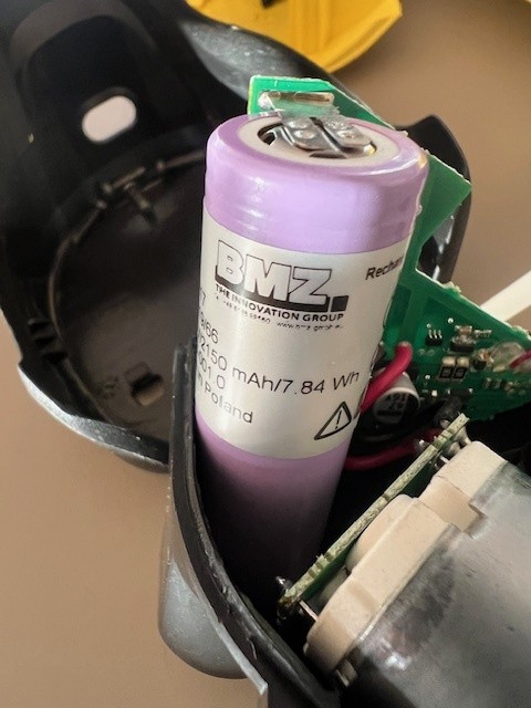

Diese Einbuchtung unter dem Pluspol hat absolut NULL mit einer
vorhandenen oder fehlenden Protection zu tun!

von Jobst M. (jobstens-de)
> deutlich sehen kann
Das ist Licht und ein Schatten, der da auf den Akku fällt. Die Zelle ist
rund, wie man auf dem anderen Bild sehen kann.
Jobst
Ralf X. schrieb:
> Du scheinst diese Zellen nur selten oder nie in den Fingern gehabt zu
> haben.
Da irrst Du Dich aber gewaltig.
Allerdings meinte ich tatsächlich etwas anderes als Ihr. Eben da, wo der
Schatten auf dem rechten Bild entlang läuft.
Mein Fehler.
Jobst

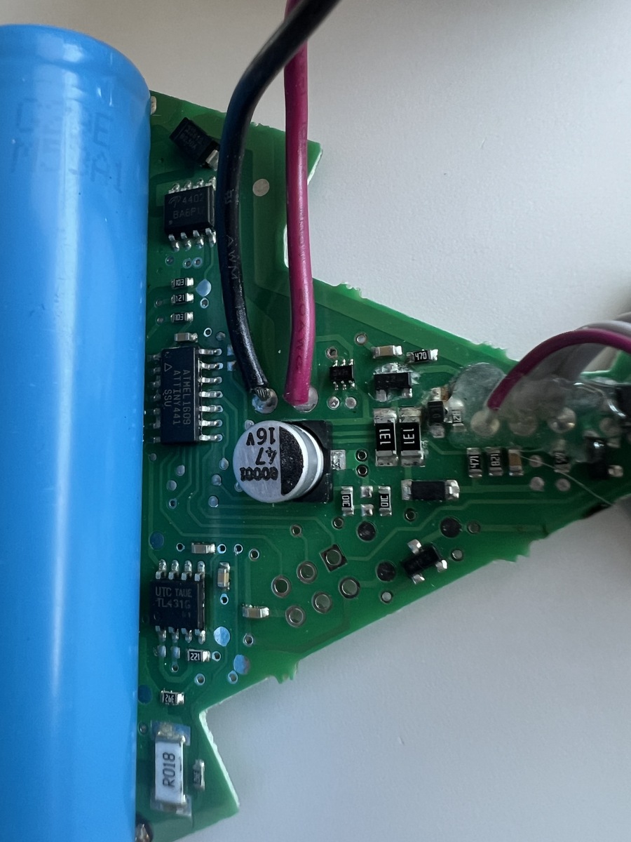

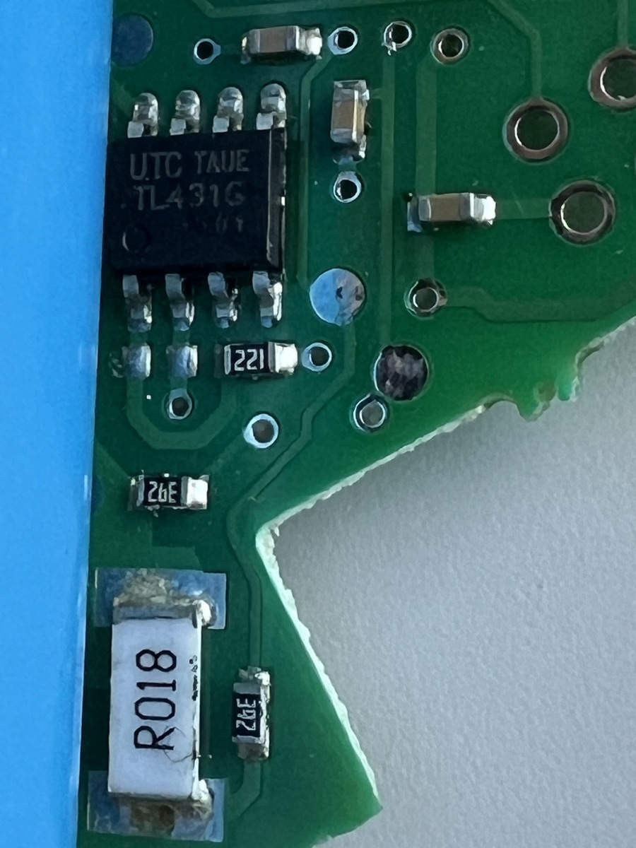

Nun hab ich den Akku getauscht und geladen. Gemessen - Akku ist ok -.
Motor zuckt nur ganz kurz läuft aber nicht an.
An den Anschlüssen kaum / nicht messbar!
An was kann das sonst noch liegen?

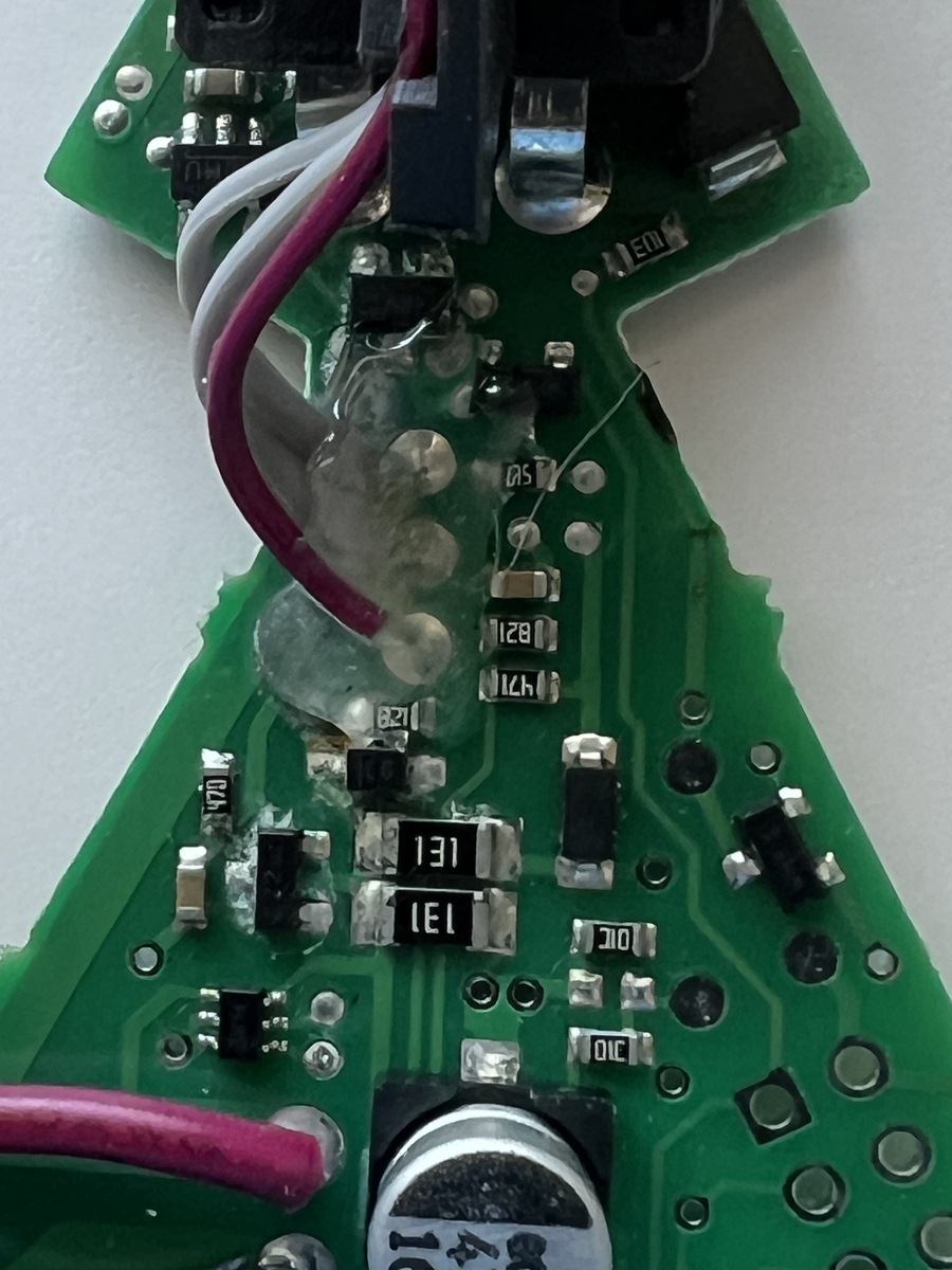

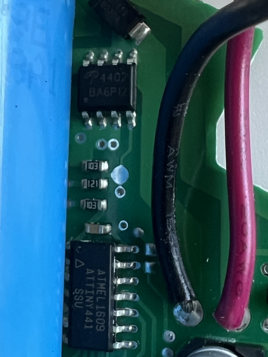

von Martin L. (makersting)
Schlaue Elektronik, die den Akkutausch erkannte und den
"Selbstzerstörungsmodus" eingeleitet hat?
von Jük P. (tik-tak)
Was schreibst du denn Müll?
Sehr wahrscheinlich bms oder ähnlich Schutzmodus aktiviert. Du hättest
Spannung anschließen sollten bevor abklemmen. Jetzt musst du qucken
sollst wie man es raus nimmst.
Sonst Müll.
von Wollvieh W. (wollvieh)
Bei dem Kehrbesen kann ich einfach mit dem Labornetzteil an die Platine
und das Gerät läuft wie es soll.

Bei meinem Gerät habe ich den Verdacht, daß das frühe rot Blinken mit
Stopp nicht an der Zelle liegt, sondern die Überstrommessung zu
empfindlich geworden ist.
24 Milliohm Ri der Zelle klingt nicht wirklich schlecht. Trotzdem lief
die Bürste nur im Leerlauf an und stoppte sofort beim leichten Aufsetzen
auf den Teppich.
Auf dem Foto der 18 mR-Widerstand in der Nähe des Akku-Minuspols ist der
Schlüssel zu dieser Messung.
Das "Motorzucken" statt Anlaufen beim Fenstersauger klingt nach einer
ähnlichen Mimik, die den Anlaufstrom des Motors nicht, nicht mehr oder
nicht lang genug toleriert.

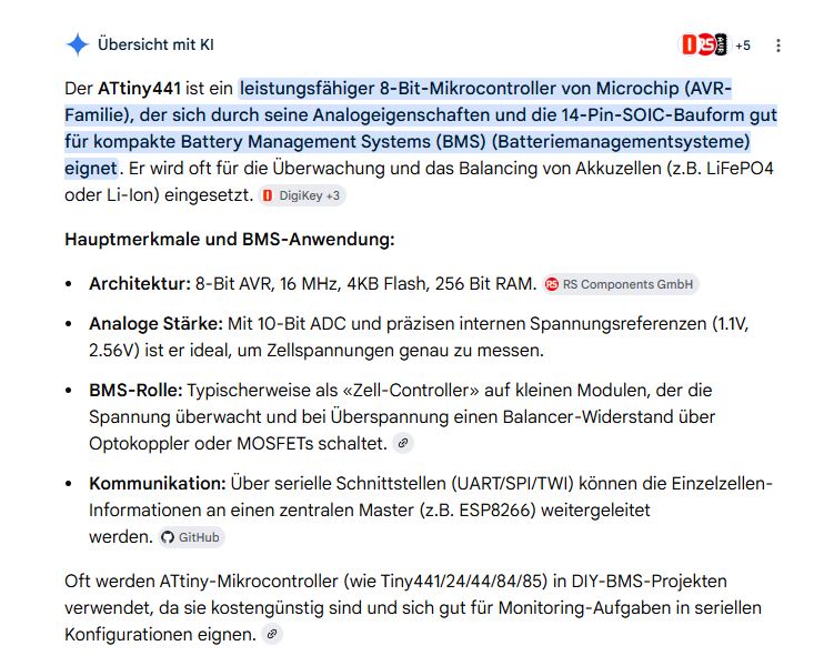

Quck nach BMS Attiny441/Attiny841.
Da soll irgendwo ein Eeprom sein oder halt in Attiny441/Attiny841
gespreichert.
1. Dann  Rx/Tx Log aufzeichnen
2. Dann Attiny441/Attiny841 auslesen.
Aber wenn du da Null Ahnung dann ins Müll werfen und neue kaufen.
