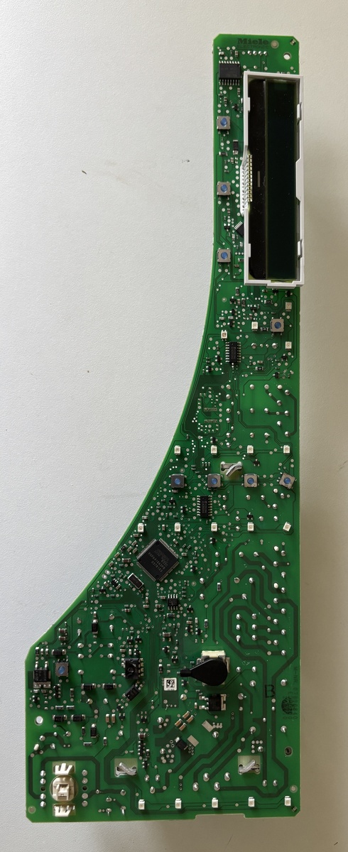

Nachdem meine Waschmaschine Miele W1000 WPS HomeCare XL mit der
Steuerplatine EPDL 200-S (Miele-Nr. 07884121) keine Lebenszeichen von
sich gegeben hat, habe ich bei der Fehlersuche festgestellt, dass der
AC/DC-Wandeler der "Deckel" fehlte. Jetzt bin ich auf der Suche nach dem
Bauteil Typ. Nach krampfhafter Suche im Internet habe ich bisher nur
ähnliche Platinen gefunden, auf denen der Typ TNY 278G verbaut war. Eine
baugleiche Platine wie die meine habe ich bisher nicht gefunden, wo ich
erkennen kann welcher Typ es ist.
Deshalb meine Frage, ob mir jemand bestätigen kann, dass ich mit meiner
Annahme richtig liege?
Vielen Dank schon im Voraus
von H. H. (hhinz)
M. schrieb:
> nur ähnliche Platinen gefunden,
Wie sieht denn deine genau aus.

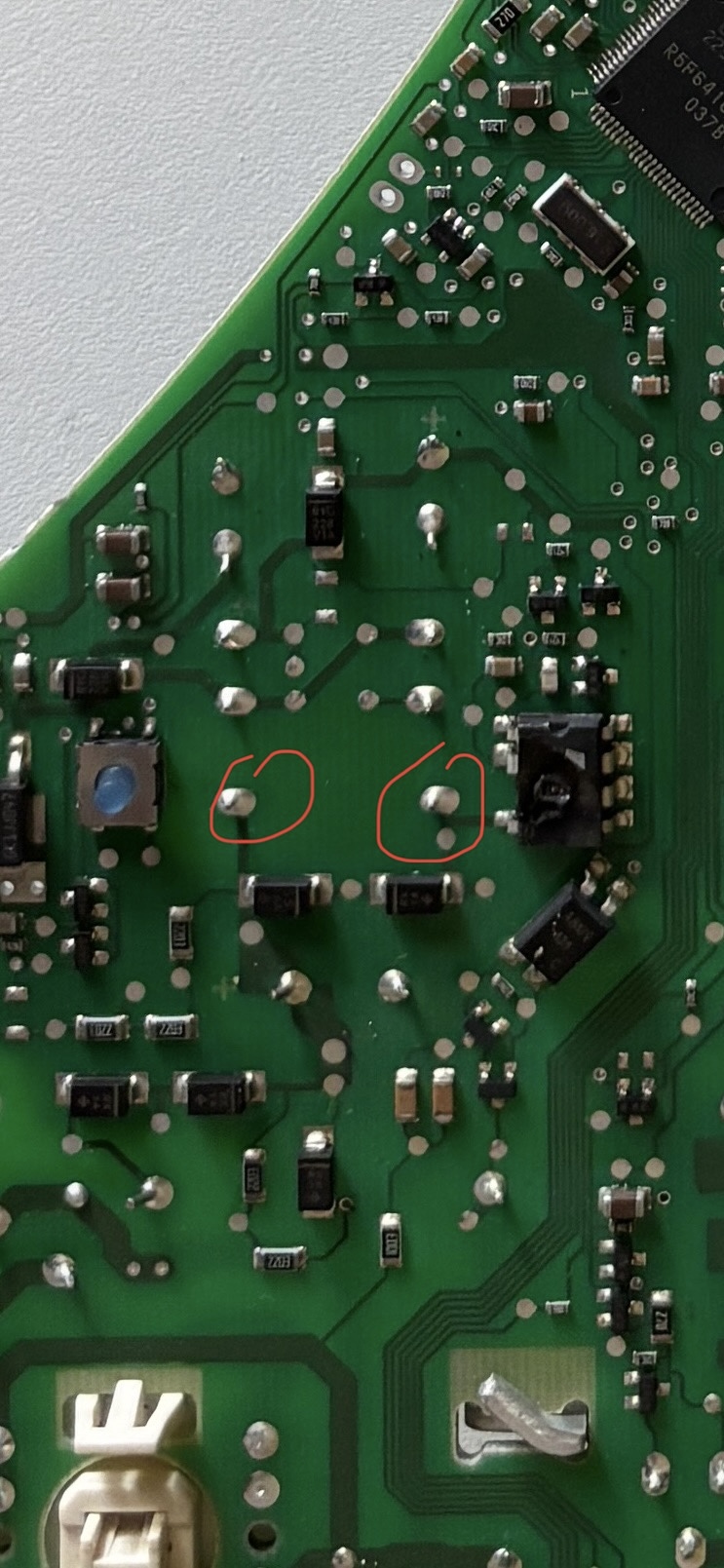

von M. (lynx2)
Hier die Platine mit "gesprengtem" Bauteil
von H. H. (hhinz)
In der Tat deutlich anders als die anderen aus der Baureihe.
Hast du denn den Trafo schon geprüft? Miele hat da primärseitig sehr
dünnen Draht verwenden lassen, der brennt oft als Folge des gesprengten
Reglers durch.
von M. (lynx2)
ich gehe davon aus, dass es die beiden Pins sind, dann hast du Recht,
dann ist die Primärwiclung auch mit hinüber.
