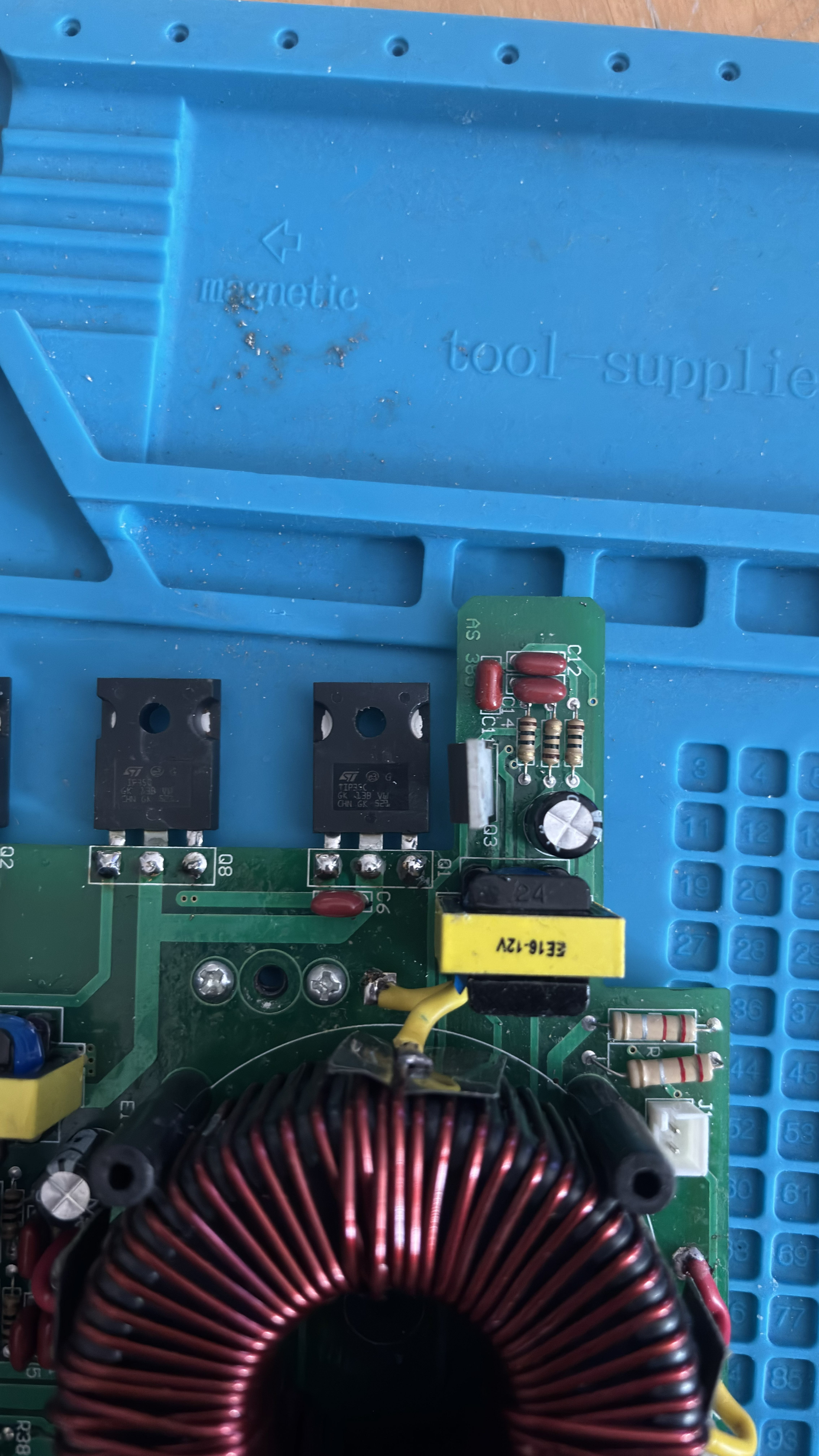

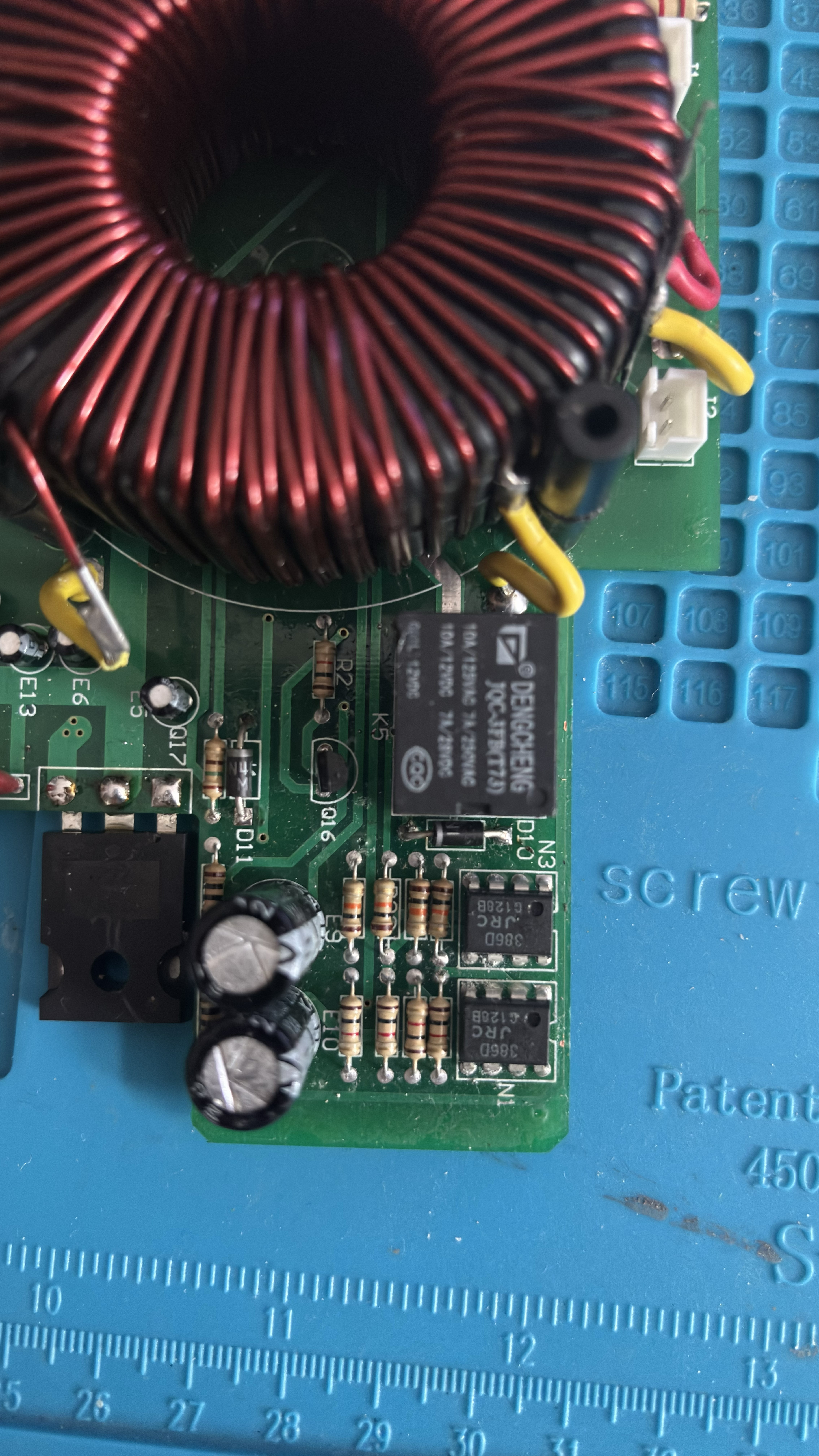

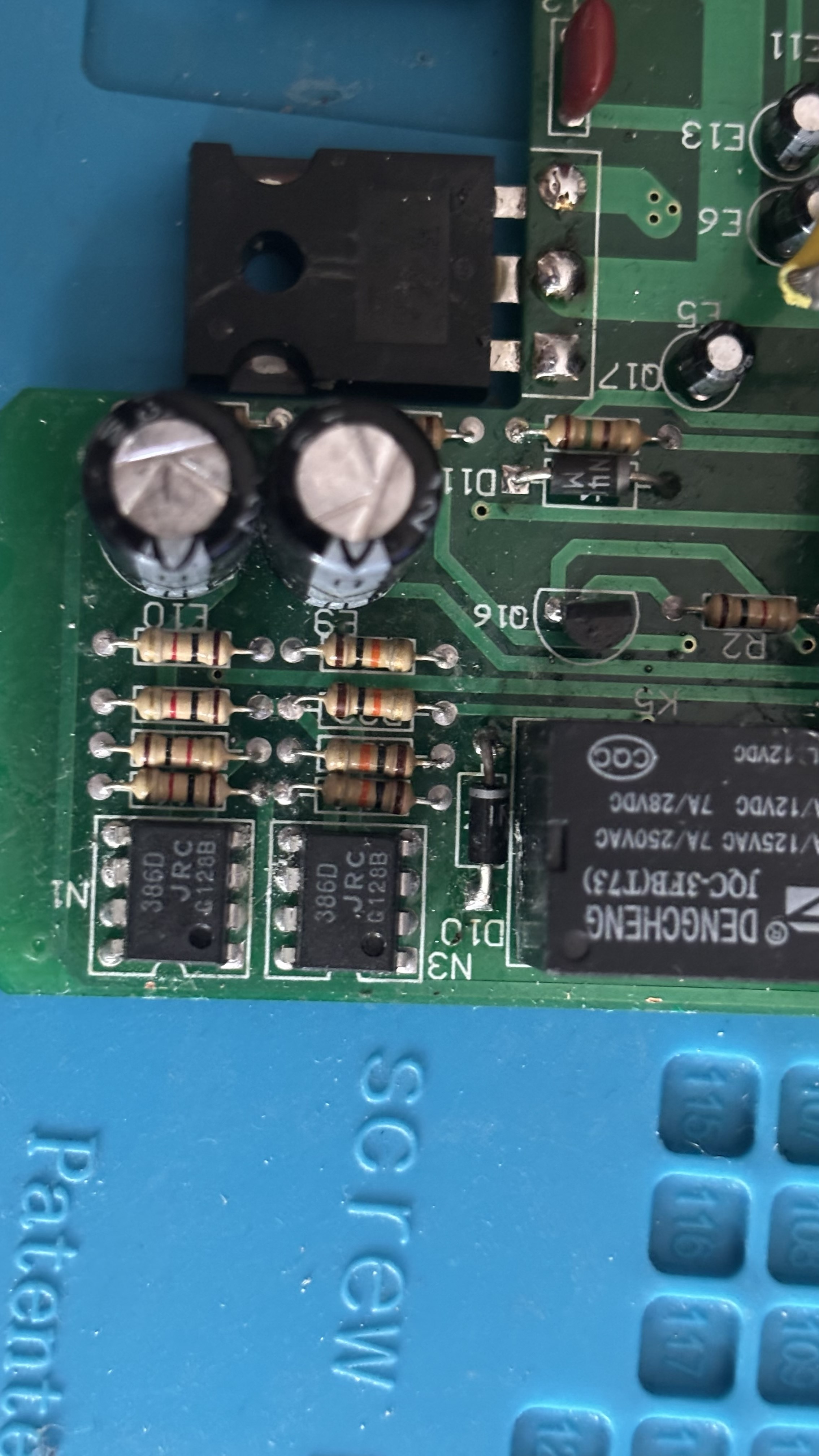

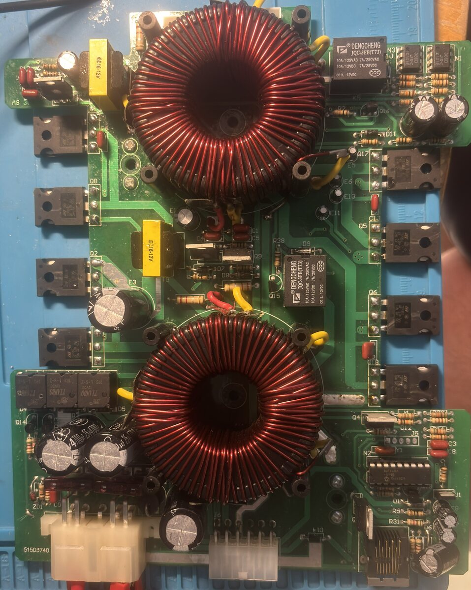

Folgendes Problem stellt sich dar: Ich habe hier eine Sirene aus einem
US Fahrzeug (Ambulance) welche in ihren Grundfunktionen noch intakt ist,
bis auf das kleine Problem das kein Ton mehr raus kommt. Die Verstärker
sind alle in Ordnung, die Steuerung funktioniert auch. Aber auf dem
Board sind zwei Operationsverstärker und die bekommen keine Spannung.
Und langsam sehe ich den Wald vor lauter Bäumen nicht mehr. Vielleicht
kennt sich damit besser aus oder kann einen Denkanstoß geben.
PS die OP-Amps befinden sich auf dem Frontfoto rechts oben als 8-Pin
Schaltkreise

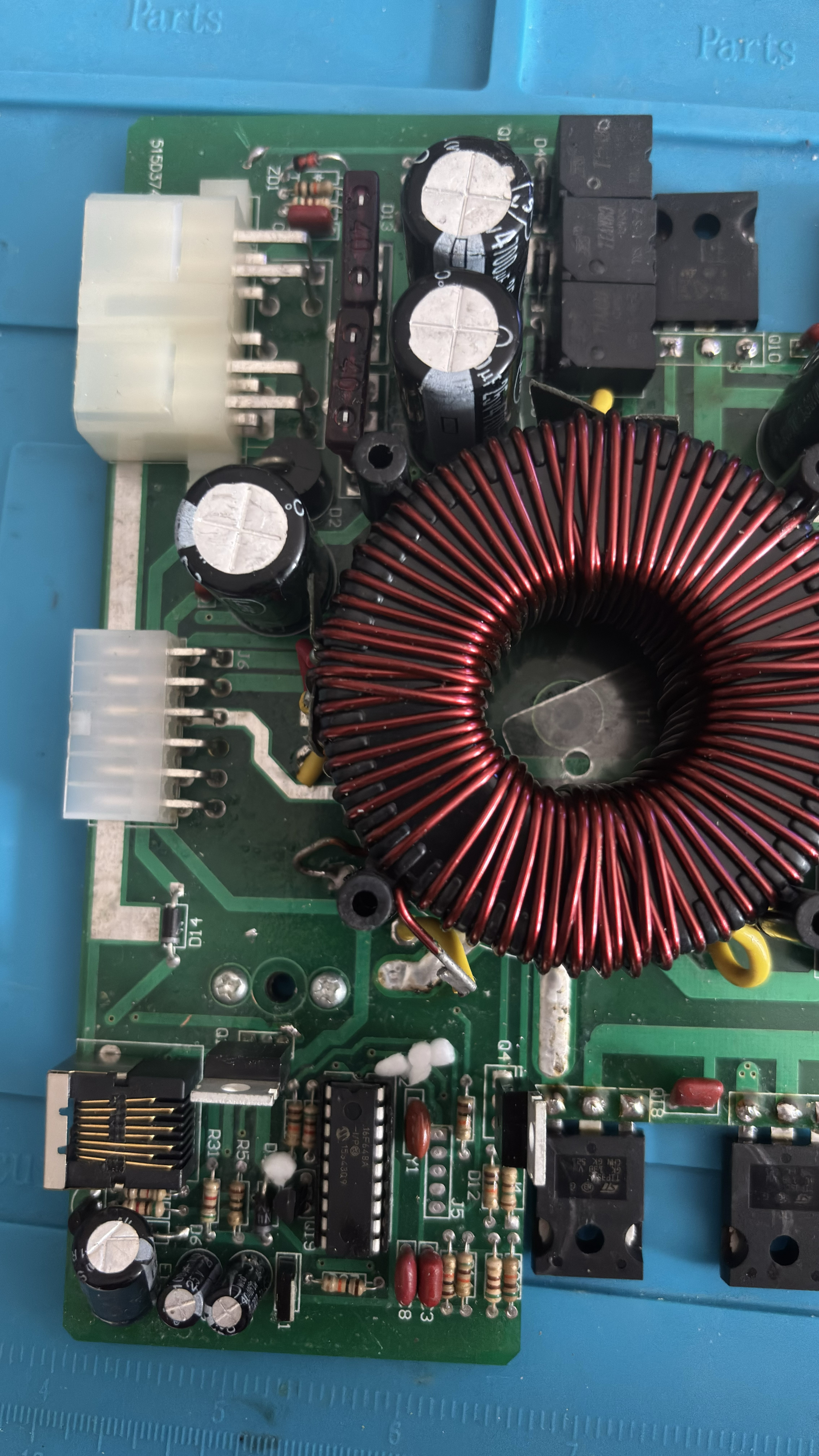

von Andras H. (andras_h)
Scheint wohl ein PIC16F zu sein. Leider kann ich nicht ganz lesen. J5
wird der ICSP sein.
Rest ist dann wohl Verstärker. Am besten mal die IOs von den PIC kurz
reverseengineern. Vermutlich wird eins oder zwei davon den Ton
generieren, eventuell noch ein paar ansteuerungen machen. Frage ist ob
da nicht mit dem PIC irgendwie noch kommuniziert werden soll.

Ich lese da: J86D JRC C126B

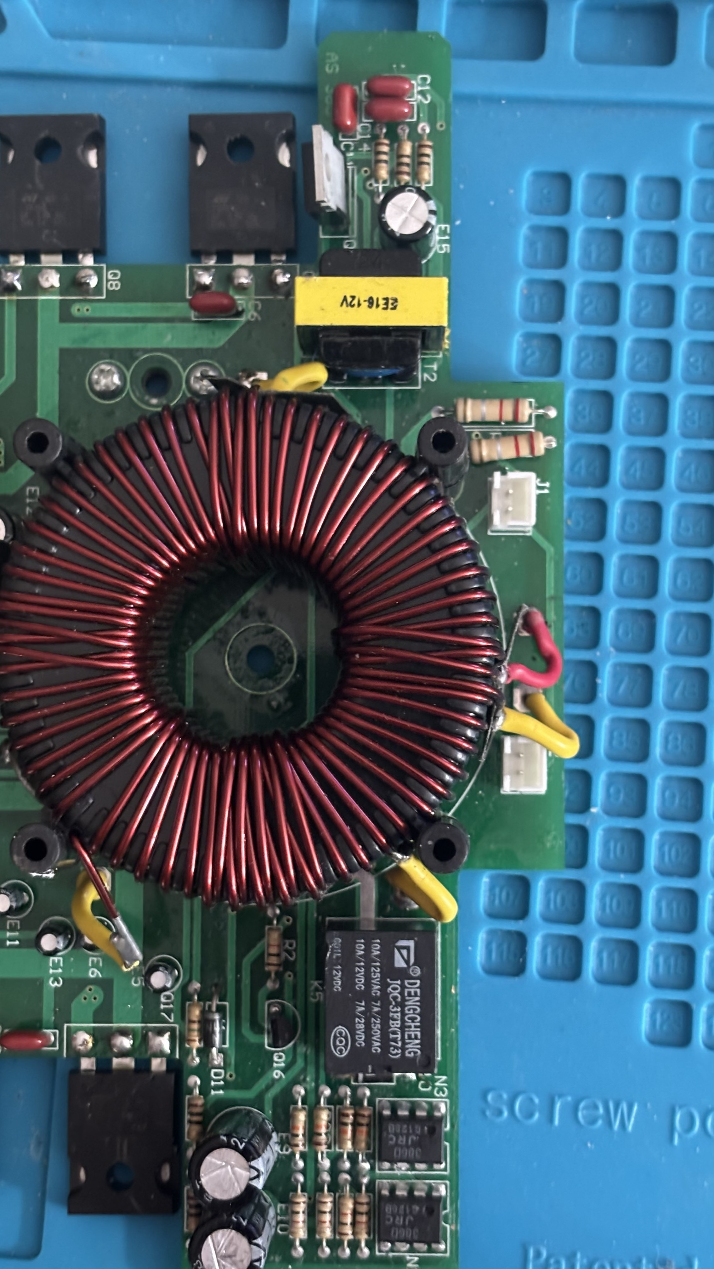

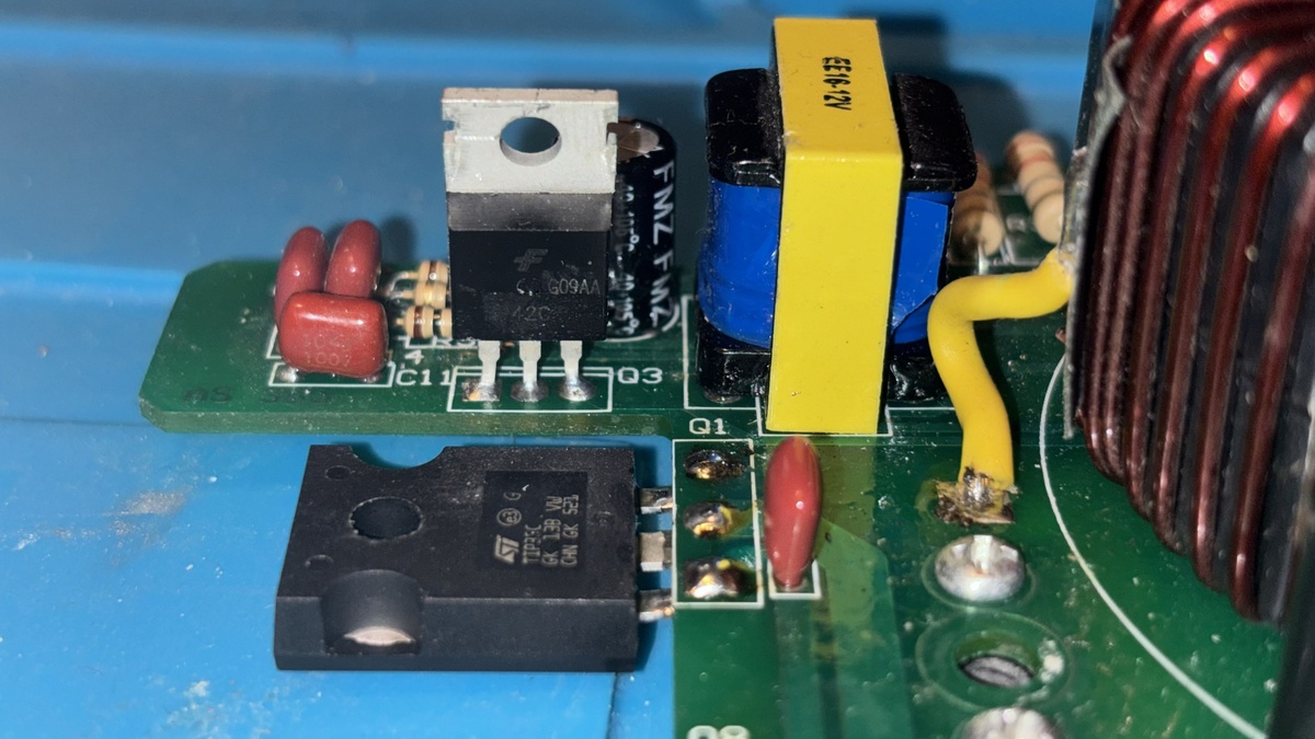

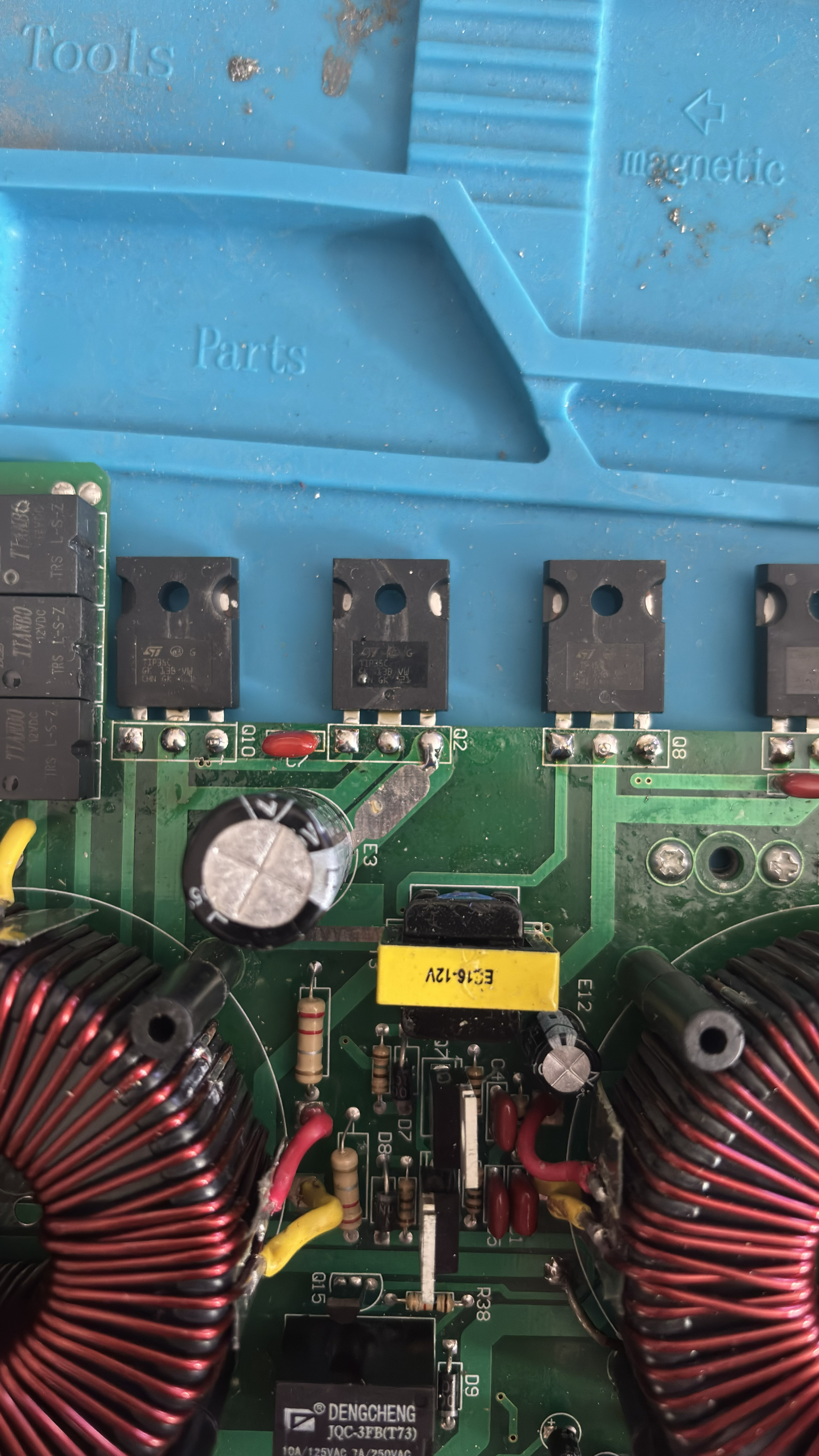

von Tobias D. (tobias_d335)
Hier sind noch ein paar Detail Aufnahmen.

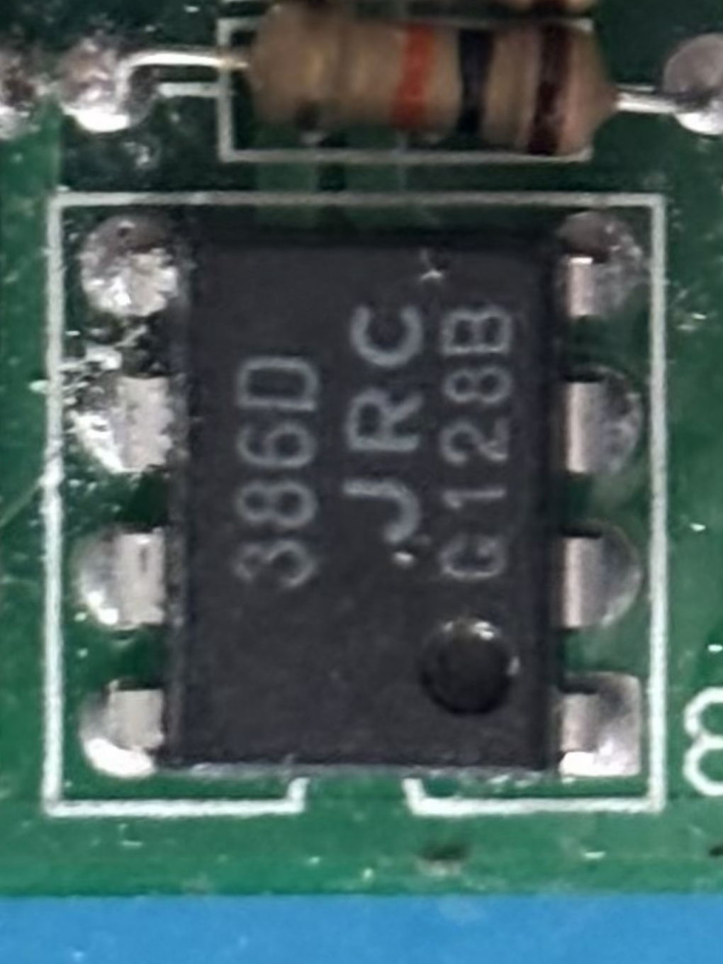

Und hier noch das entscheidende Bild von der Bezeichnung der beiden
Operationsverstärker!

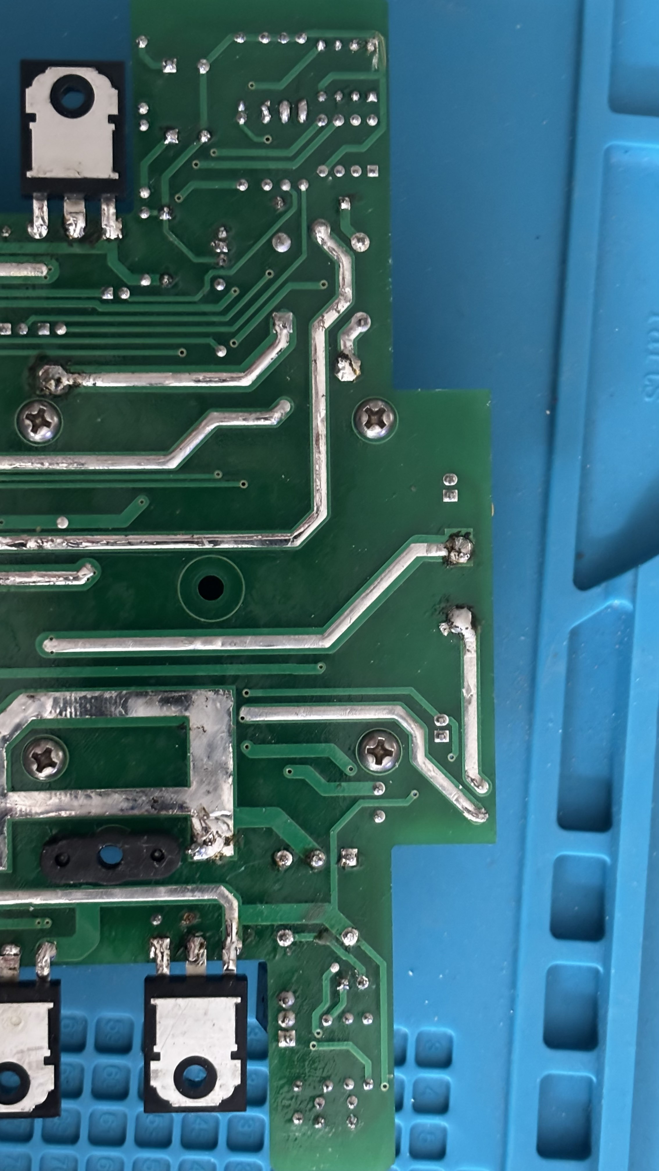

Ja, die hab ich schon untersucht, da kommt keine Spannung an. Aber ich
habe die Ursache noch nicht gefunden, bzw. was da noch dran hängt. Die
Spannungsversorgung liegt vermutlich auf der gegenüberliegenden Seite
der Platine, wenn ich das richtig deute. Kann ich aber auch irren.
Das angehängte Foto "könnte" die Stromversorgung sein.

Der IC sollte laut Datenblatt ist an Pin 4 die Masse, an Pin 6 die
Betriebsspannung
https://www.datasheetcafe.com/wp-content/uploads/2019/05/JRC386D.pdf

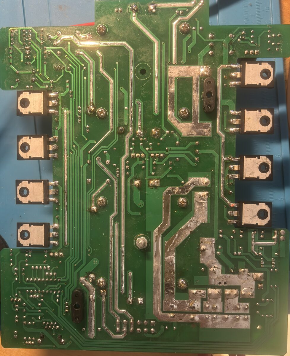

von Rainer W. (rawi)
Tobias D. schrieb:
> Die Spannungsversorgung liegt vermutlich auf der gegenüberliegenden
> Seite der Platine, wenn ich das richtig deute.
Warum vermutest du das?
Guck nach, von wo die Leiterbahnen für die Versorgung der OPs kommen und
wie dort die Spannung bereit gestellt wird, ggf. zeichne dir davon den
Schaltplan.

von Lothar (Firma: HZB) (analog_art)
auch ein sehr viel erklärender Link:
https://www.conrad.de/de/ratgeber/industrie-40/elektronik-bauteile/lm386.html
Aber Du musst dann eben checken, ob Pin 4 mit der restlichen Masse der
Platine verbunden ist - dort könnte zum Beispiel ein Leiterzug gerissen
sein.
Aber eher wahrscheinlich: fehlt an Pin 6 Plus - also auch dort den
Verlauf auf der Platine verfolgen. Schaltbild an dieser Leitung entlang
aufnehmen... und den Fehler finden. Zum Beispiel ein hochohmiger
Widerstand in Reihe oder eine Z-Diode mit Kurzschluss.
Da der xxx386 nicht kurzschlussfest ist - könnten auch die IC selber
defekt sein. Aber erst mal die Speisepannung als Fehler ausschließen.
von Gerald B. (gerald_b)
Der xx386 ist ja ein "Wald und Wiesen" OV, da wie schon weiter oben
erwähnt, die Dinger nicht kurzschlussfest sind, würde ich mir Neue
besorgen (sind Pfennigware) und Präzisionssockel einlöten. Zunächst ohne
OVs die Versorgungsspannung messen und dem Problem auf den Grund gehen.
Einer der beiden OV Ausgänge sollte wohl das Sirenensignal liefern. Man
kann auch dort erstmal den Leiterzug unterbrechen und dann wieder
flicken, wenn da was rauskommt. Die Endstufe kannst du so ebenso testen.
Ein Teil der Transistoren wird ein Schaltregler sein, der so zwischen 36
und 80V Ausgangsspannung für die Endstufe bereitstellt. Der Rest der
Transistoren ist dann die Endstufe. Auch diese kann man ohne die OVs
durch Einspeisung eines externen Signales testen.
