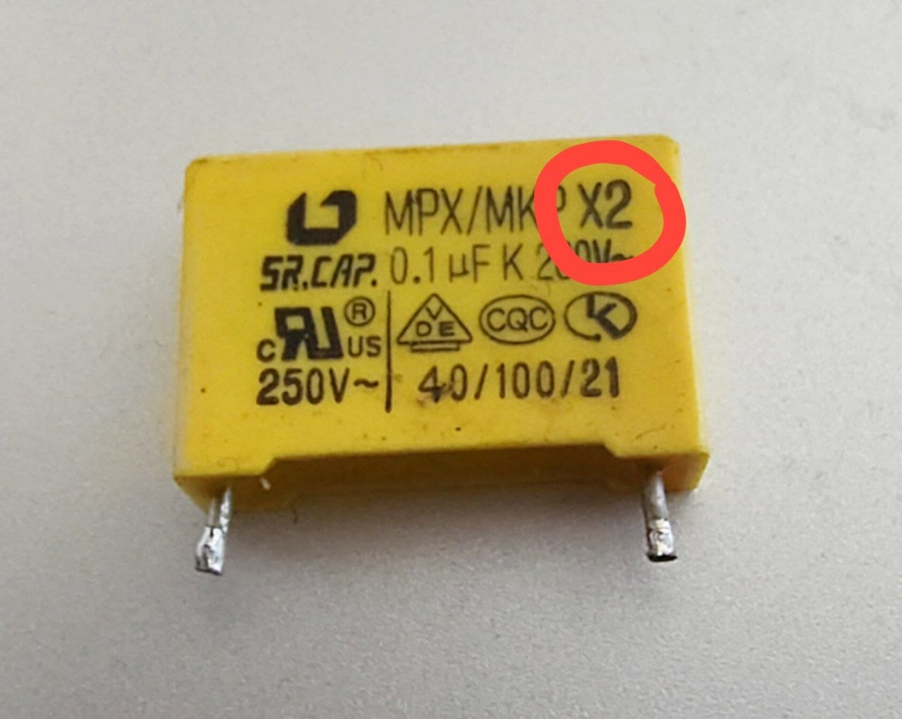

Dann müsstest du mal ein Foto der ausgebauten Netzteil-Platine machen,
dann kann man dir diesen einkreisen.
Wichtig ist, dass du als Ersatz wieder einen kaufst, der für direkten
Betrieb an Netzspannung vorgesehen ist, an der Kennzeichnung "X2" (und
in der Regel einem Sack voller Prüfzeichen) sichtbar – siehe Anhang.

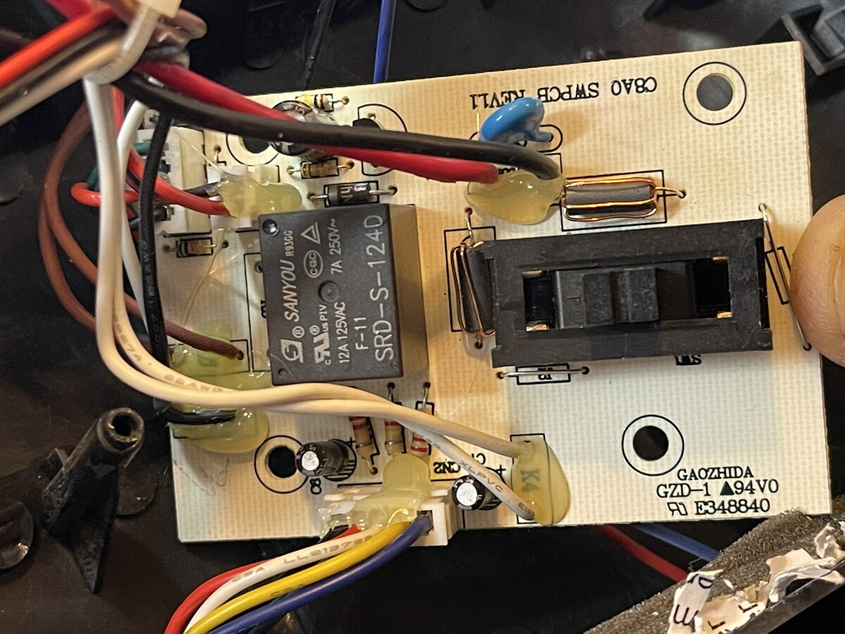

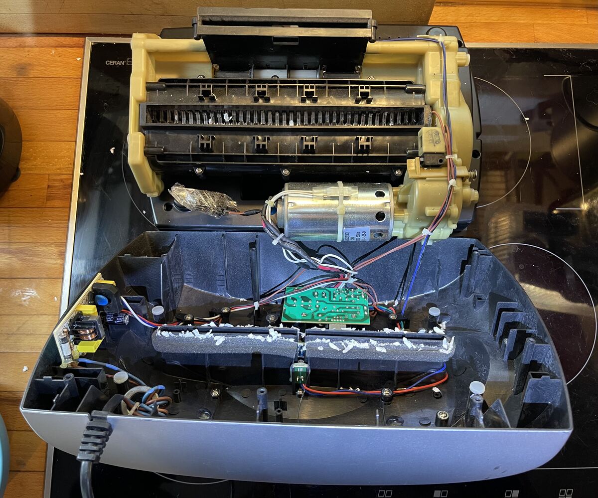

von Romy K. (romy)
Bin jetzt daheim.

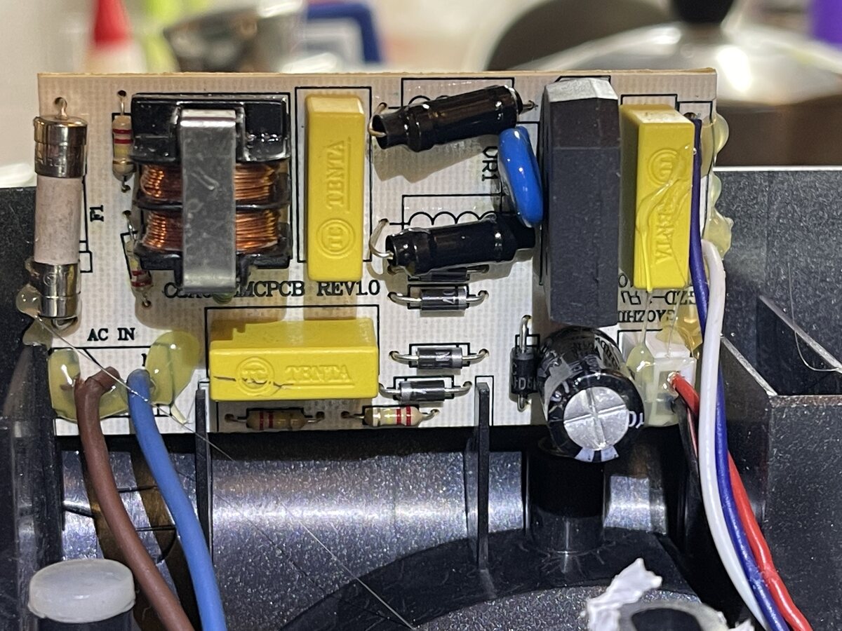

Platinen gibt es 2.
Auf einer sind diese gelben Blöcke drauf. 3 Stück.
Es ist der 550er von Genie.
von Klaus R. (klaus2)
Hast du ein (ausleihbares) Meßgerät für Kapazität und einen (alb)
Lötkolben?
Vermtl ist es der, der "quer" sitzt. Achtung ich verwende den Singular
Klaus.

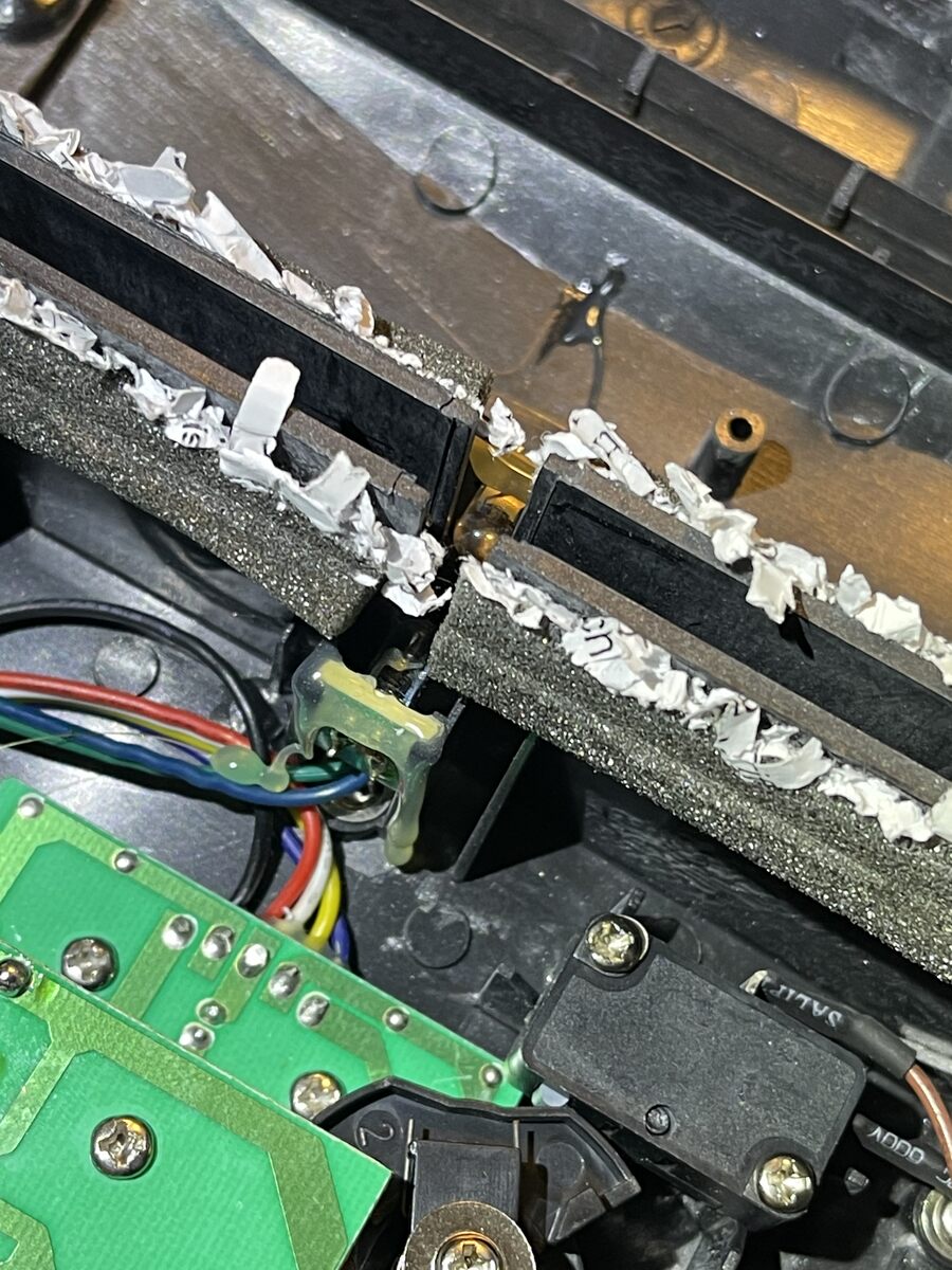

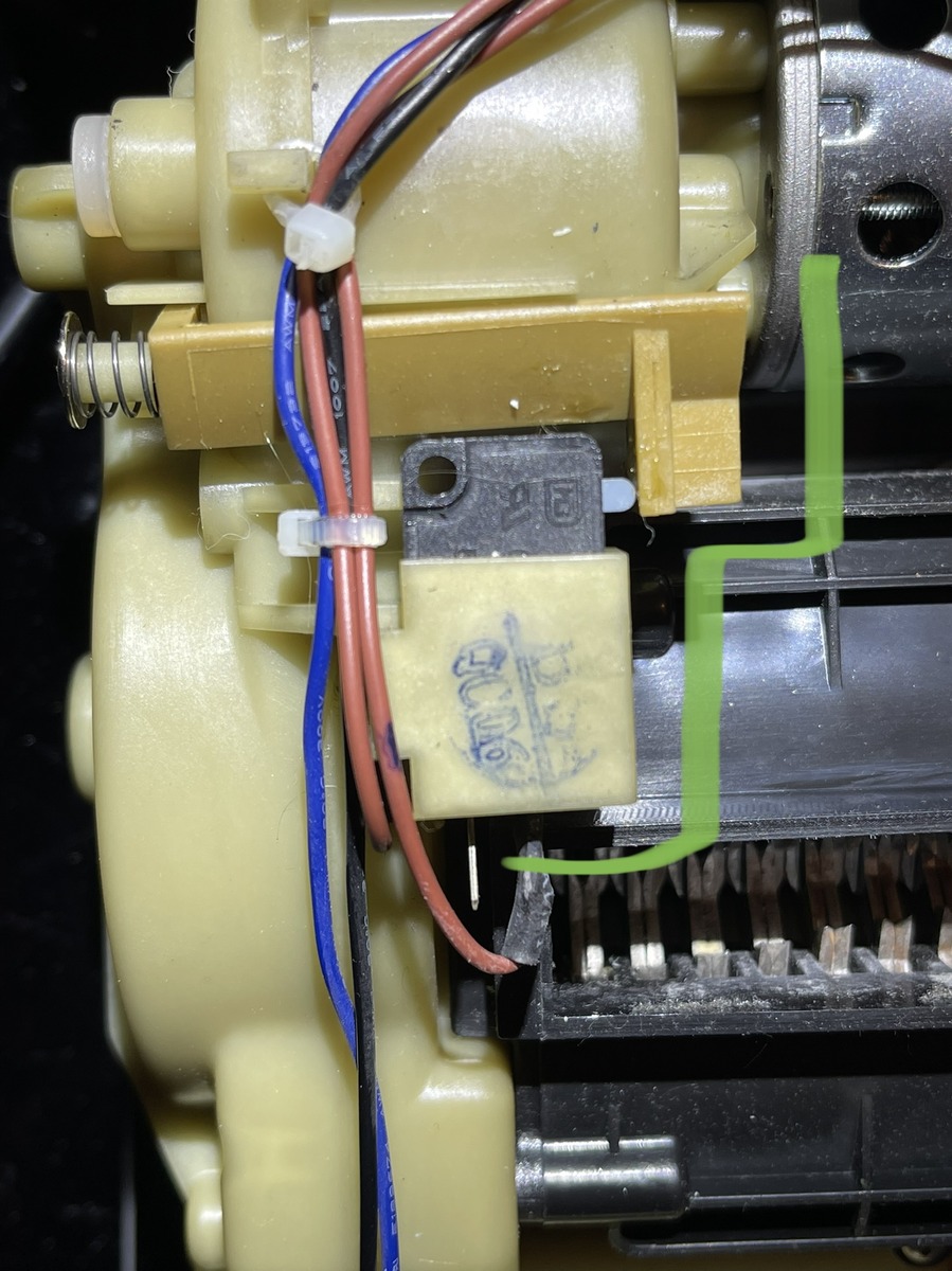

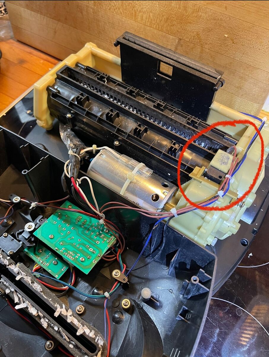

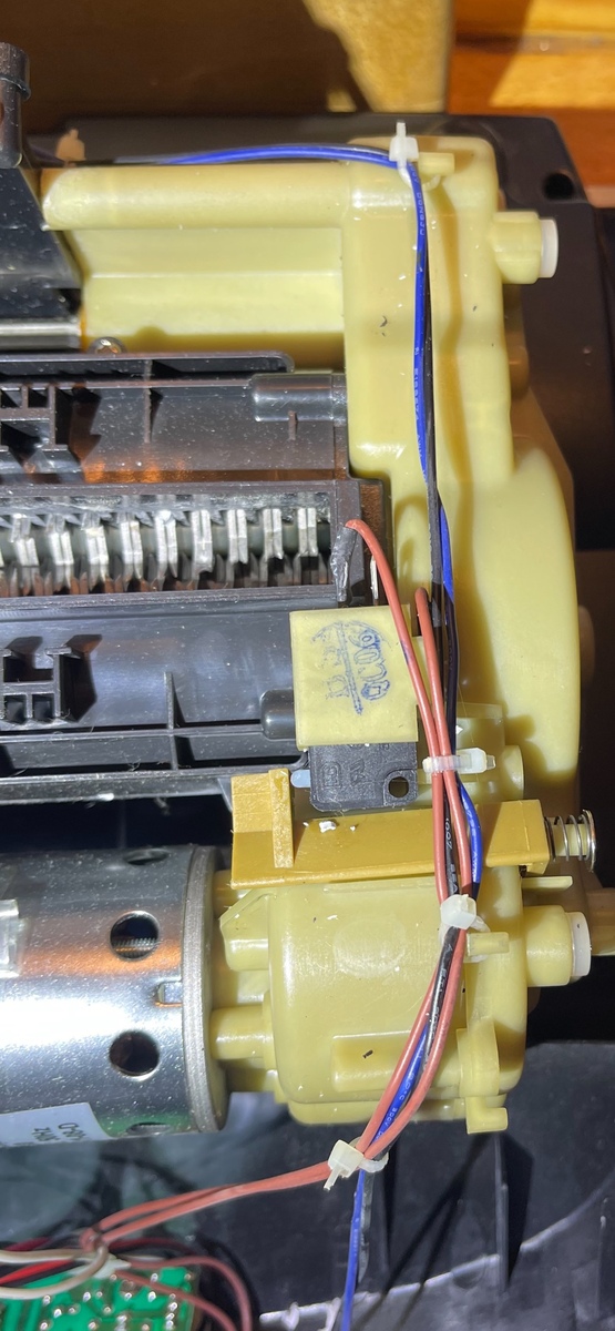

2 Sachen sind mir aufgefallen.
1. ist im Gerät ein Schalter, der aber nie ausgelöst wird. Ich frage
mich wofür der sein mag. Dachte schon zuerst, es ist ein
Sicherheitsschalter, dass das Gehäuse da anliegen muss, damit der
Stromkreis geschlossen wird. Aber das Gerät funktioniert auch so, und
der Schalter schwebt innen in der Luft und kommt auch nirgends dran.
Sehr merkwürdig.
2. Stecke ich nun Papier in den Papier oder CD Slot, fängt das Gerät
(auf Auto) an zu schreddern. Ziehe ich das Papier raus, läuft es leider
weiter. Kurz noch angemerkt, ich trage meistens noch eine sehr helle
Kopflampe.
Wenn ich dann mit dem Licht der Kopflampe zu den Dioden gehe, geht die
Maschine aus.

von Romy K. (romy)
@Jörg
Den du meinst, also für den Einer, hab ich schon für die Tests
überbrückt.
Ich meinte einen anderen (noch) mysteriösen Schalter.
Könnte eine Art Papierstau-Schalter sein. Musst mal schauen, was den
etwas bräunlicheren Hebel mechanisch bewegen kann. Ich denke, wenn man
den heran drückt, schaltet das Gerät aus.
von Romy K. (romy)
oh mein Gott Jörg. Wieso bin ich da nicht selbst drauf gekommen. 😂 Hab
ich kurz dran gedacht, aber schnell wieder verworfen. Wenn du das so
sagst, macht es wieder Sinn.
Kurz getestet, ja Maschine stoppt dann. Puuuh,... Thema erledigt.

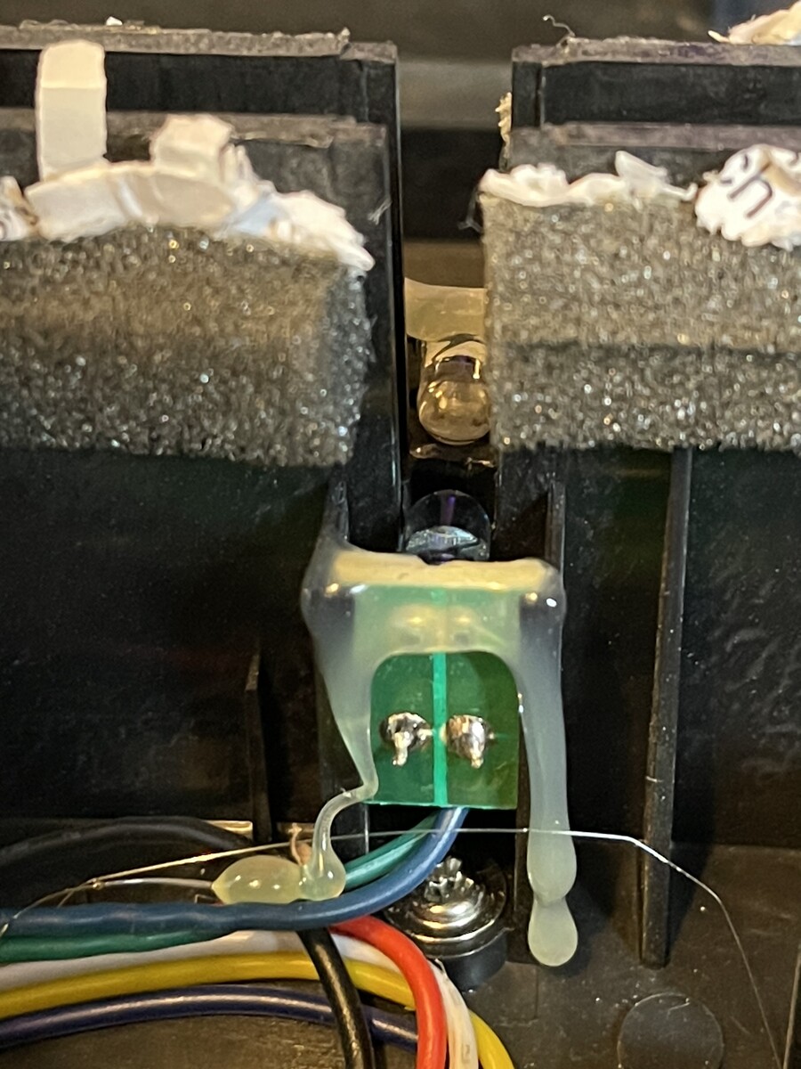

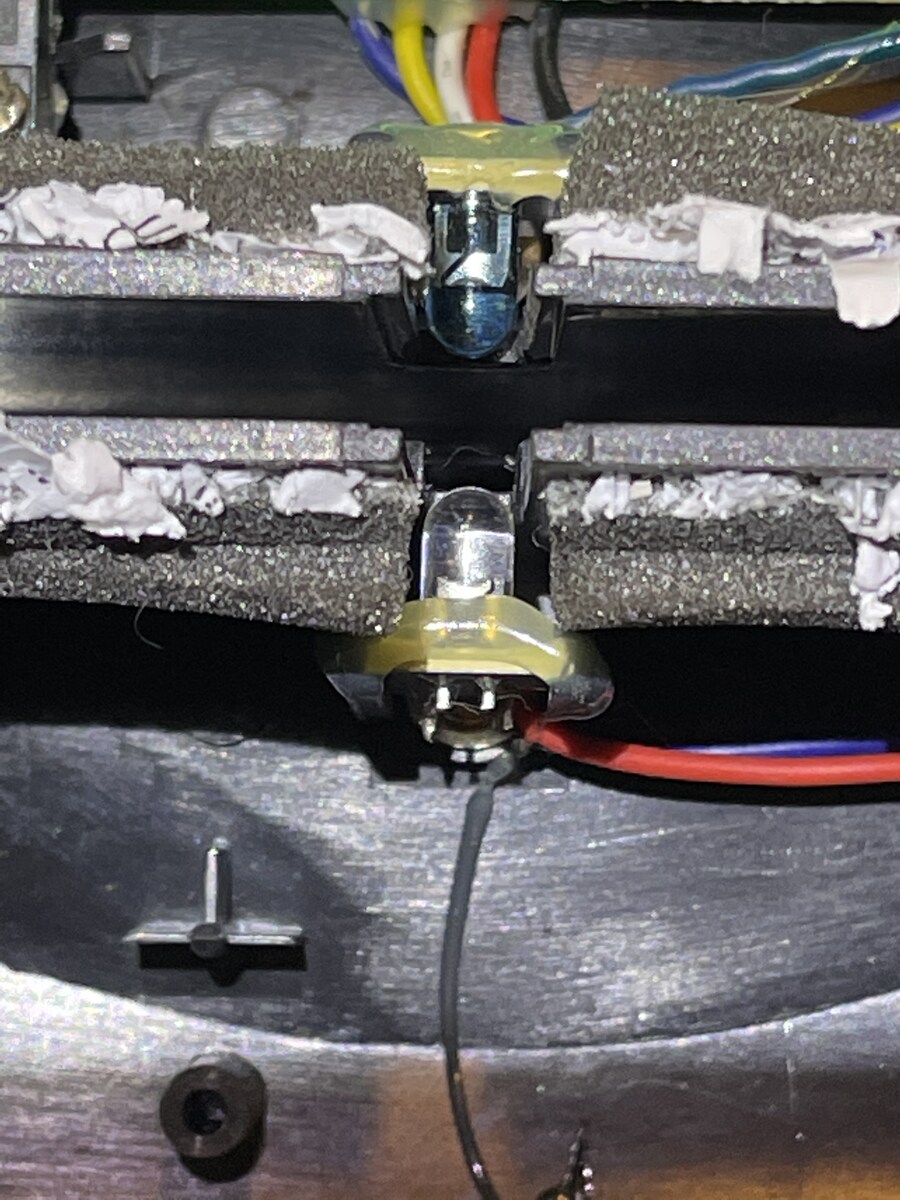

Weitere mit der Diode:
Dann weiter habe ich die Dioden durchgemessen.
Die transparente Diode wohlmöglich IR Led hat 1,9V
Die blaue Fototransistor 1,043V
Für mich scheint erstmal die IR LED defekt zu sein. Kann das? Evtl würde
das auch erklären, warum meine Kopflampe hier die Maschine (auch im
komplett dunklen Raum) dann ausschaltet, wenn sie in die Nähe der Diode
kommt. Klar Kopflampe dann eingeschaltet ;)
Nein, völlig intakt.  Flussspannung von Dioden korreliert physikalisch
bedingt mit der Energie der emittierten Photonen bzw. der Frequenz des
Lichts.  Daher sind Infrarot-Dioden unter 2 V, blaue LEDs über 3 V.
Löte die Kondensatoren aus und miss sie nach.

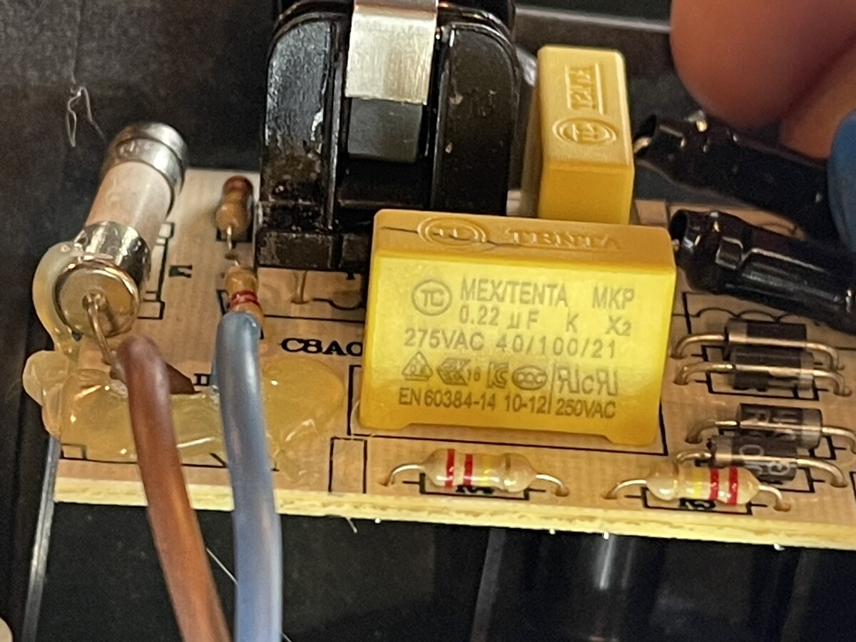

von Thomas R. (thomasr)
Hat der 0,22uF im Bild nicht schon einen Gehäuseriss?
Nein, Bleistift.
Klaus.
