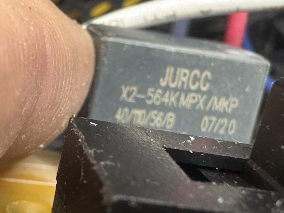

Ich habe mir die gelben Kondensatoren angeschaut, kann aber nicht
erkennen welches Kapazität die haben. Von oben erkennt man nur "UTX" als
Prägung im Gehäuse, auf einer Seite ist eine Beschriftung, die für mich
unverständlich ist, die anderen Seiten sind ohne Beschriftung oder
Prägung. Abmessung sind 17x11x5mm. Wie kann ich die Kapazität
identifizieren??

von H. H. (Gast)
104 heißt 100nF.
von Harald K. (kirnbichler)
Neben der bereits gefundenen Kapazität und Spannungsfestigkeit des
Kondensators ist bei der Ersatzbeschaffung wichtig, daß auch der neue
ein "X2"-Kondensator ist.
X2-Kondensatoren sind selbstheilend, d.h. bei Spannungsdurchschlägen
zwischen den Folienschichten stirbt der Kondensator nicht sofort,
sondern reduziert nur seine Kapazität.

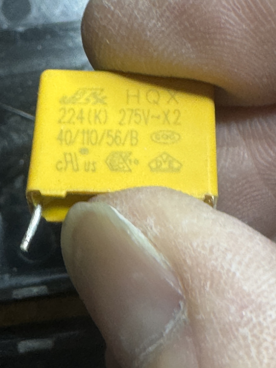

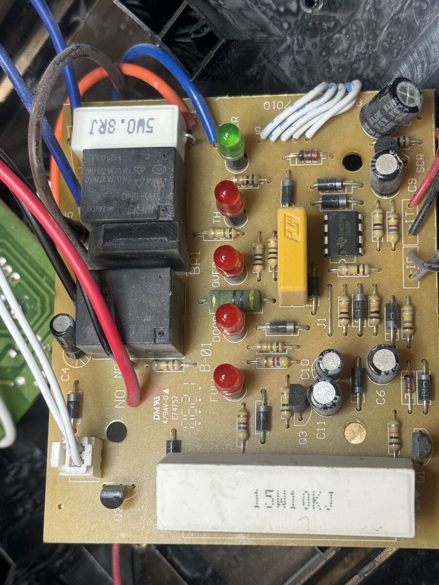

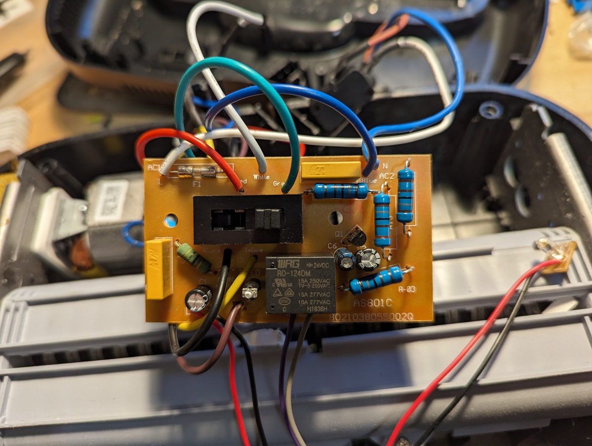

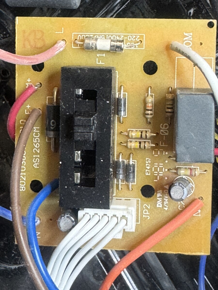

zur Vervollständigung des Bildes, ich habe hier einen "Amazon Basics
Hochsicherheits-Mikroschnitt-Aktenvernichter für bis zu 12 Blätter, mit
herausnehmbarem Auffangbehälter", gekauft 02/2022. Übliches Bild,
funktioniert, dann nur manchmal, jetzt überhaupt nicht mehr. Aufgefallen
ist mir auch, dass die grüne Power-LED zunächst hell leuchtet, dann aber
abdunkelt.

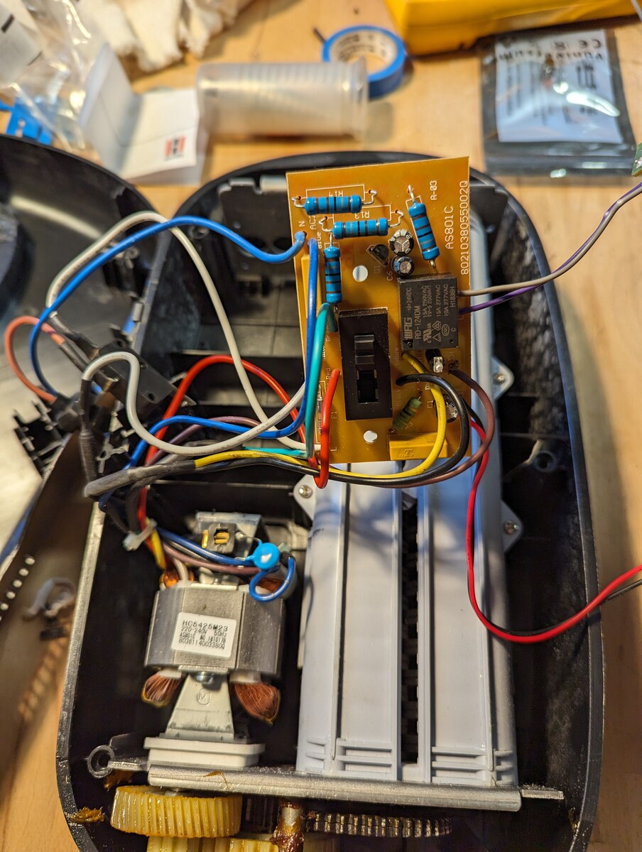

Das Ding aufgemacht und 2 Platinen gefunden, eine mit dem Schalter, eine
mit den LEDs und Relais sowie dem besagten Netzteil. Auf der
Schalterplatine ist ein 560 nF X2 in grau, der zeigt aber ungefähr seine
Kapazität. Interessant ist die LED/Relaisplatine, hier ist ein gelber X2
mit 220 nF (224), mit den Hinweisen aus dem Forum hier nachgemessen,
zeigt 56 nF, ist also hin. Spaßeshalber mal durch einen dicken 220 nF
1000V MKP ersetzt... und siehe da, geht wieder, also Treffer. Ersatz in
passender mechanischer Größe ist bereits bestellt :-) - Danke ans Forum
für die Tipps.

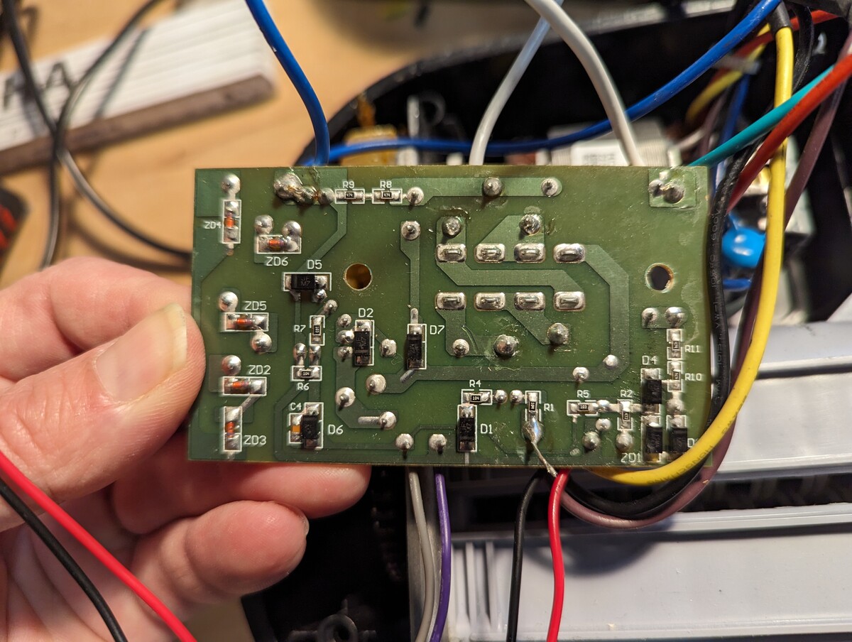

Zur Vollständigkeit füge ich noch Bilder der Platinen an, der
problematische Kandidat ist der gelbe Kondensator auf der LED Platine.
Konrad

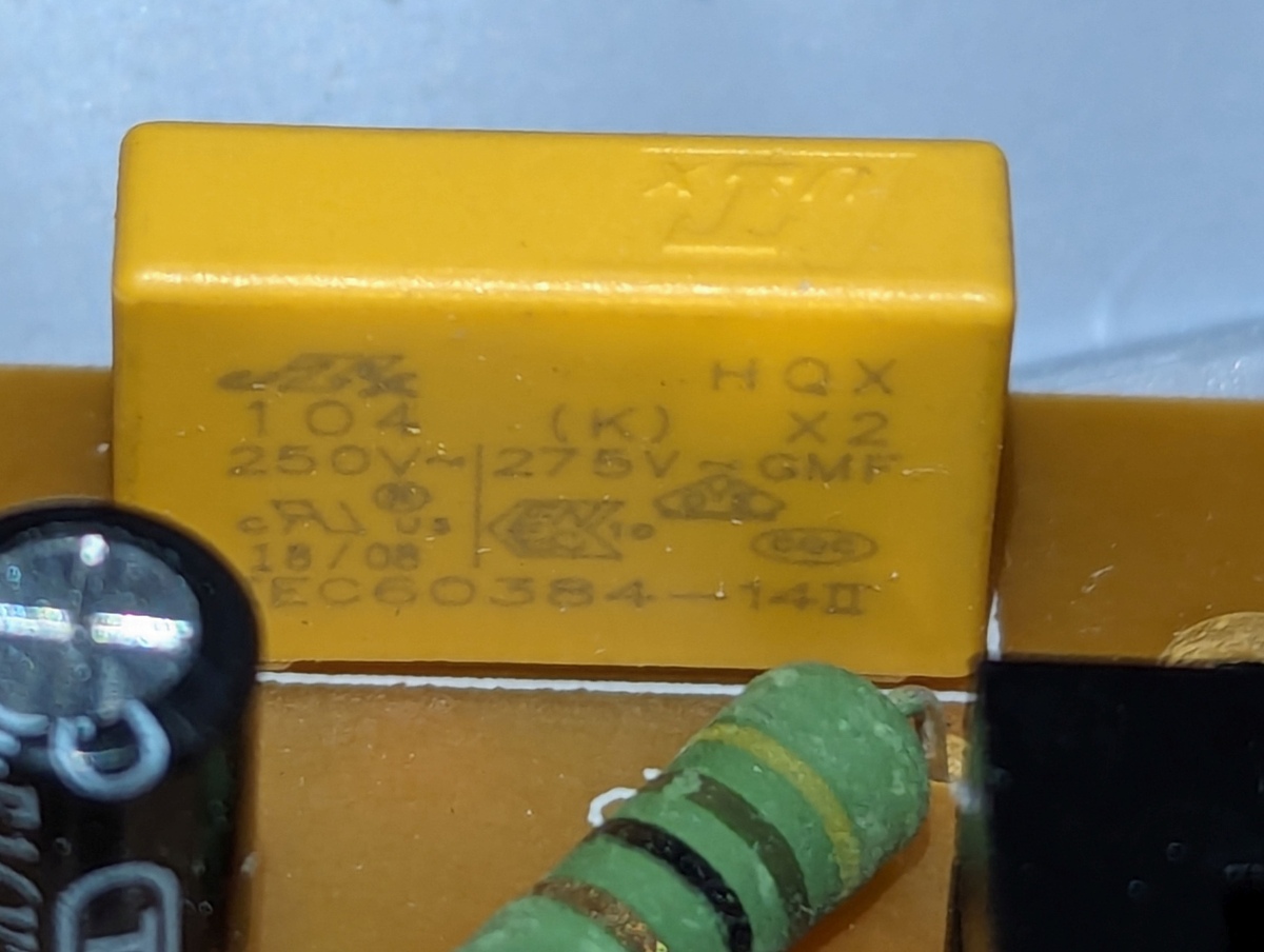

von Michael V. (flyaway100)
Bei mir waren es auch die beiden 100 nF X2 Kondensatoren. Nächstes Mal
schau ich gleich hier vorbei. Habe bestimmt 20 Min verschenkt.

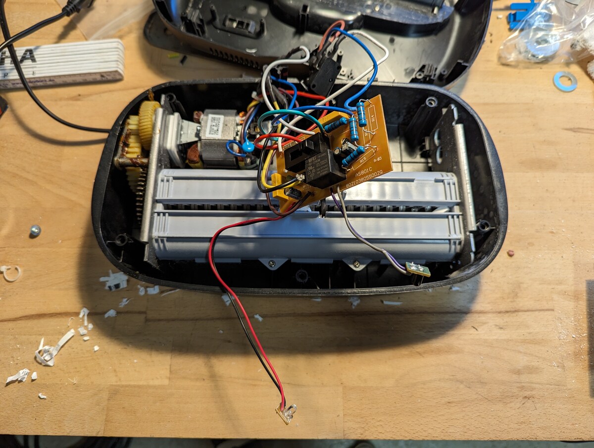

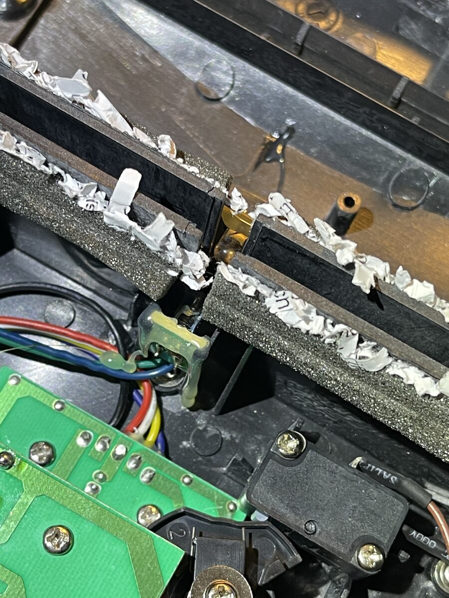

Ich reihe mich mal ein, in der Welt der defekten Aktenvernichter,
Papierschredder oder wie man sie nennt.
Hatten lange einen von Genie und der funktionierte irgendwann nicht mehr
mit dem automatischen anschalten.
Ein Dauer-An-Knopf gibt es nicht.
Jetzt habe ich mir bei Kleinanzeigen den gleichen nochmal bestellt und
der hat das gleiche Problem auch. Könnte weinen.
Hab ihn mal zum Teil zerlegt und geschaut, ob iwo Papier oder Fussel
stecken, aber nöö. Es sind zwei Dioden verbaut. Wohlmöglich eine
Lichtschranke?
Eine ist transparent, eine bläulich.
Hab die mit Iso mal gereinigt und das Gerät mit Druckluft ausgepustet,
und nun hatte ich Teilerfolge. Manchmal erkennt er, wenn was dazwischen
ist und läuft dann an, dann geht er manchmal aber nicht mehr aus, bzw.
läuft mal eine Minute, mal zwei durch. Hab die Zeiten gestoppt. Dann
hatte ich mal Glück und er stoppte auch eine Sekunde nachdem ich wieder
frei gemacht habe. Denke, so sollte es sein. Ein paar mal wieder
versucht und schwupps, wieder hakt er. Manchmal geht er gar nicht an,
manchmal nicht aus. Es ist wie verhext.
Hab gerade Mittagspause und kurz die Zeit für den Text hier genutzt.
Zuhause mache ich Fotos von der Platine.
Romy K. schrieb:
> Es ist wie verhext.
Kaputter X2-Kondensator, wie schon im Rest des Threads.  Der
Kapazitätsverlust ist schleichend (mit jedem Überspannungs-Impuls brennt
vermutlich etwas mehr im Kondensator weg), dadurch sinkt die
Sekundärspannung immer weiter, bis sie dann gar nicht mehr ausreicht.

ich sehe keine Antwort zur urspünglichen Frage:
Dennis S. schrieb:
> Sieht sich jemand im Stand, mir einen Tipp zu geben, wie ich die
> Lichtschranke gegen einen Taster ersetzen kann?
aber da auch IR-Sendedioden nachlassen kann es durchaus sein daß eben
nichts mehr erkannt wird, könntest mit einem Handy testen ob die IR
Diode noch sendet, den IR Strom erhöhen oder einfach die IR Einheit
komplett ersetzen
Sendediode mit Empangsdiode da wäre dann fast egal auf welche
IR-Frequenz und welche Modulation das Paar setzt. Ein Restrisiko bleibt
das irgendwo noch Fallstricke lauern und alles nicht zum Efolg führt.
