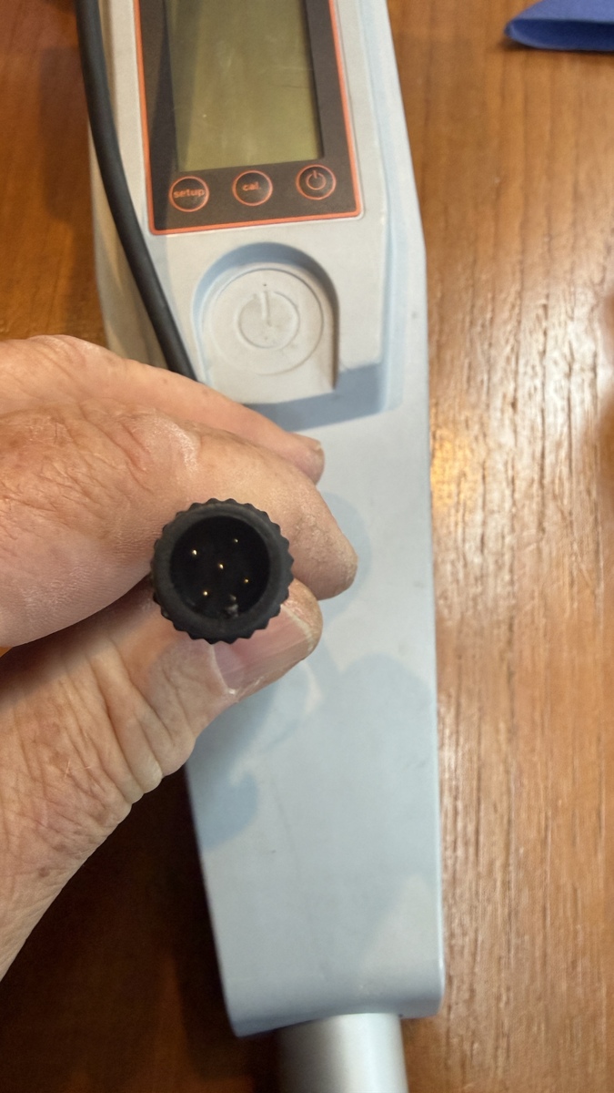

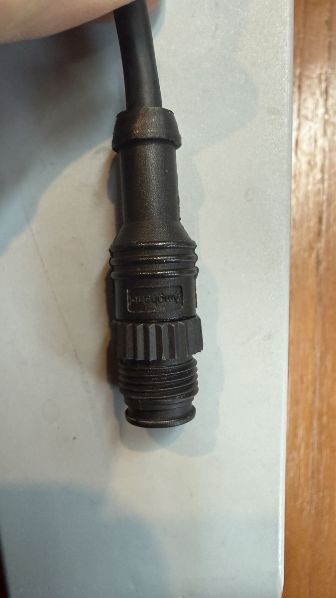

Bei unserem Torqueedo Motor am Beiboot tritt häufig der Fehler „E32“
auf, der auf ein Verbindungsproblem zwischen Akkupack und Steuerung
hinweist. Natürlich verkauft mir der Hersteller nur die ganze
Ruderpinne/Steuerung als E-Teil, nicht etwa nur das reine
Verbindungskabel mit womöglich gebrochenen Adern (Kontaktspraykur in die
Stecker hilft nicht)
Um rechtzeitig einen Ersatz anfertigen zu können brauche ich den Typ des
Steckers.
Amphenol ist klar erkennbar, Durchmesser des Gewindes 12mm.
Habt ihr Hinweise?
von M. P. (Firma: Läuft) (mastermixer)
Moin..
Könnte ein normaler M12 Stecker für den Bereich Sensorik in der
Industrie sein..
https://www.ebay.de/itm/387906816798?_skw=sensorkabel+m12
VG
mastermixer

von Thomas R. (thomasr)
Update:
Das ist wohl DER normale Stecker für NMEA2000 Verbindungen. Weil diese
aber immer als männliche Buchse am Gerät verbaut ist, gibt es den dazu
passenden Stecker zur Selbstkonfektion bei den üblichen Quellen nur als
weiblich.
Egal, es gibt fertig konfektionierte Verlängerungen mit
Kupplung/Stecker. Da habe ich einfach das andere Ende abgeschnitten und
mir damit auch das fummelige Löten in dem kleinen Teil erspart.
Daniel S. schrieb:
> ...was ist denn mit dem hier:
> Beitrag "Re: Welcher Stecker ist das?"
> verlinkten, der hat doch auch AG und Pins?
Ja, vermutlich. Die haben aber Metallkragen/gewinde und wenn der schief
aufgesetzt wird verliert der Kunststoffkragen im Akkuteil. Und DEN kann
ich nicht ersetzen (rundum verschweißter Block).
Deshalb lieber eine Kunststoffversion für "Waffengleichheit". Und das
scheint bei NMEA wegen Korrosion der Standard zu sein....
