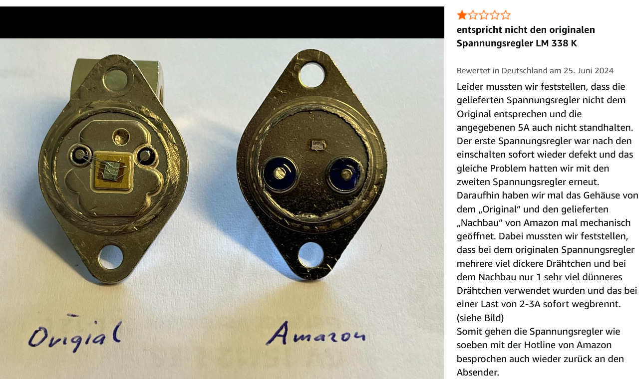

von Wolf17 (wolf17)
Waldemar P. schrieb:
> werde ich mich freuen über eine Bezugsquelle für originale
Sonst bekommt man sowas wie diese von Amazon
von H. H. (hhinz)
Thomas W. schrieb:
> Dann ist ja Segor ganz preisguenstig:
> https://www.segor.de/#Q=LM338K&M=1
Wenn sie noch welche haben.
von H. H. (hhinz)
Fusible Regulator...

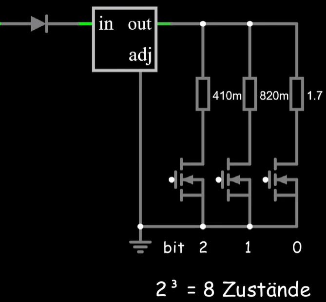

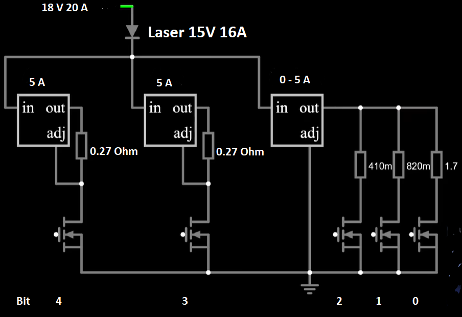

von Waldemar P. (waldi_p)
Keine Reparatur
Versuch eine KSQ für eine Laserpumpe aufzubauen, erst mal mit einem
LM338 8 Zuständen von 0 - 5 Ampere und dann bei Endausbau 3 Stufig bis
15 Ampere.
Die 45W Verlustleistung durften mit dem Wasserkühlung des Lasers kein
Problem sein.
von Johannes F. (jofe)
> 15 Ampere.
Die letzten 40 Jahre sind an dir vorbei gegangen?
Sowas macht man schon lange mit Schaltreglern. Denkbar unsinnigste
Anwendung eines solchen alten Linear-Regler-ICs.

von Christoph Z. (rayelec)
Wenn schon analog und mit Spannungsreglern, was spricht gegen drei
LM1084?
> LM1084?
Daß es eben ökonomischer Unsinn ist, wie schon gesagt. Da wird einfach
sehr viel Leistung bzw. Energie vollkommen unnötig verbraten.
Schaltregler sind übrigens ebenso der Analogtechnik zuzuordnen wie
lineare Regler, auch wenn da ein Transistor im Schaltbetrieb arbeitet.
Und Switching-Mode-Stromquellen für Laser sind nichts exotisches,
darüber dürfte es genügend fertige Lösungen bzw. Schaltungen im Web
geben.

von Michael B. (laberkopp)
Du willst also eine KonstantSTROMquelle, was willst du da mit einem
einstellbaren SPANNUNGSregler ?
Bloss weil irgendwo im Datenblatt was von Vergewaltigung steht, heisst
das nicht dass ihm diese Anwendung Freude macht. Je nach Last regelt er
schlecht oder kommt ins schwingen.
Bau dir eine (Laser)Konstantstromquelle, bei ca. 15V und 16A und 18V
rein also 48W Verlust tut es auch ein ordentlicher Transistor.
Na ja, je nach Anwendung stört deren Stromripple
Unruhiger Strom erzeugt:
Intensitätsrauschen
Phasenrauschen
Frequenzrauschen
Dadurch wird der Laser:
weniger stabil
weniger präzise
eventuell breiter im Spektrum
Das ist wichtig bei:
Holografie
Interferometrie
optischer Kommunikation
Ich glaube aber nicht, dass es bei Waldemars PowerLaser drauf ankommt.
