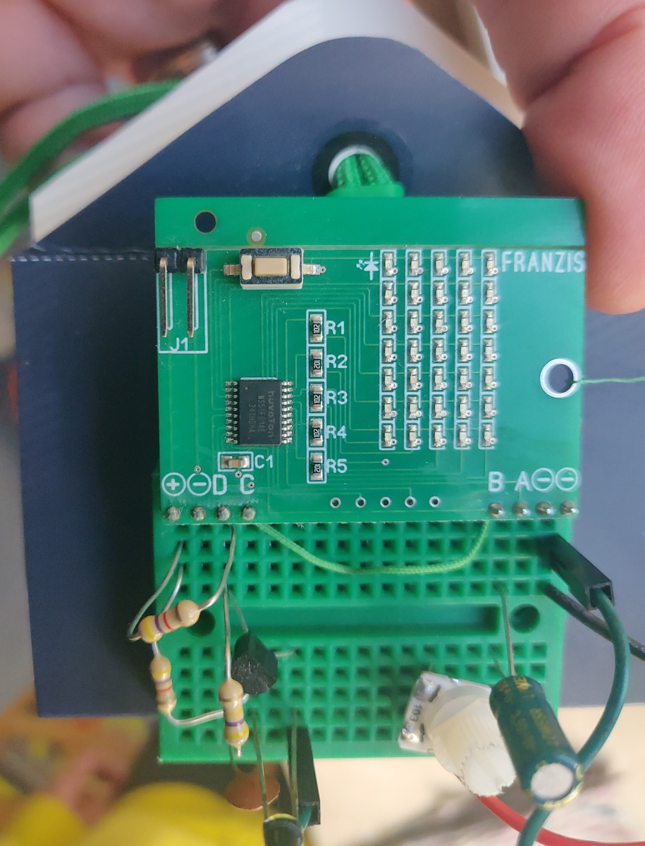

Ein Foto wäre trotzdem hilfreich...

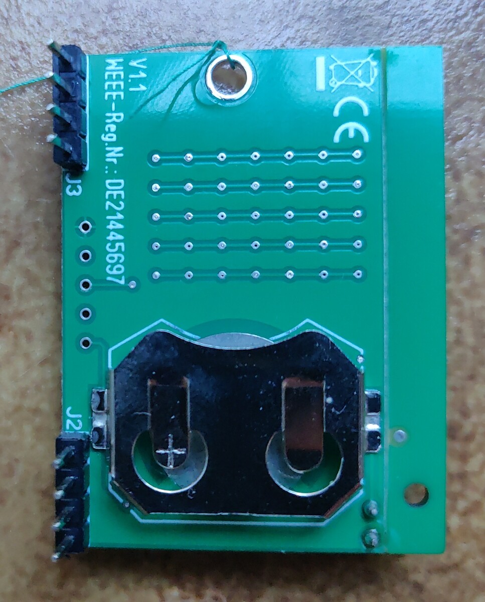

Oh, klar, natürlich, hängt an! Ich wollte nur nicht den Eindruck
erwecken, dass ihr für mich die Leiterbahnen analysieren sollt. ;-)
Rückseite müsste ich bei Interesse nachliefern, bin gerade am Aufbruch
zur Dienstreise...
von Gernot (gernot_la)
Rückseite ist soweit langweilig...

Gernot schrieb:
> MS51FB9AE
Um den (neu) zu programmieren braucht man (neben der Versorgung) die
Pins ICE_DAT, ICE_CLK und nReset (Seite 33):
https://www.nuvoton.com/export/resource-files/DS_MS51FB9AE_MS51XB9AE_MS51XB9BE_EN_Rev1.pdf
Das Programmierinterface könnten die fünf Durchkontaktierungen unten in
der Mitte sein. Wenn das korrekt ist, braucht man noch einen Programmer
und die dazugehörige Programmiersoftware.
