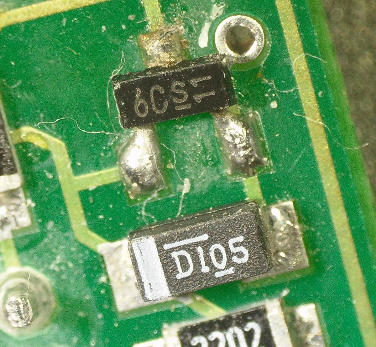

Habe auf einer Platine einen Transistor im SOT-23 Gehäuse, es müsste ein BC817 sein, stimmt das?
Bei der Diode finde ich nichts, kann mir da jemand helfen?

Diode und Transistor identifizierenHabe auf einer Platine einen Transistor im SOT-23 Gehäuse, es müsste ein BC817 sein, stimmt das? Bei der Diode finde ich nichts, kann mir da jemand helfen? Vorab vielen Dank. Stefan Hinter der 6C steckt ein BC817-40 und das andere Bauteil ist ein 1µF 20V Tantal Kondensator.
Und welche Zeichen sind das Herstellungsjahr/Monat?
Alles sehr seltene, schwer erhältliche Bauteile.
#8051036
Von Infineon.
Vishay/Sprague TR3.
#8051037
Die sind aber nicht von Infineon. Also ist die Diode ein Kondensator. Vielen Dank für Eure Hilfe. Antwort schreibenBitte melde dich an, um einen Beitrag zu schreiben. |
