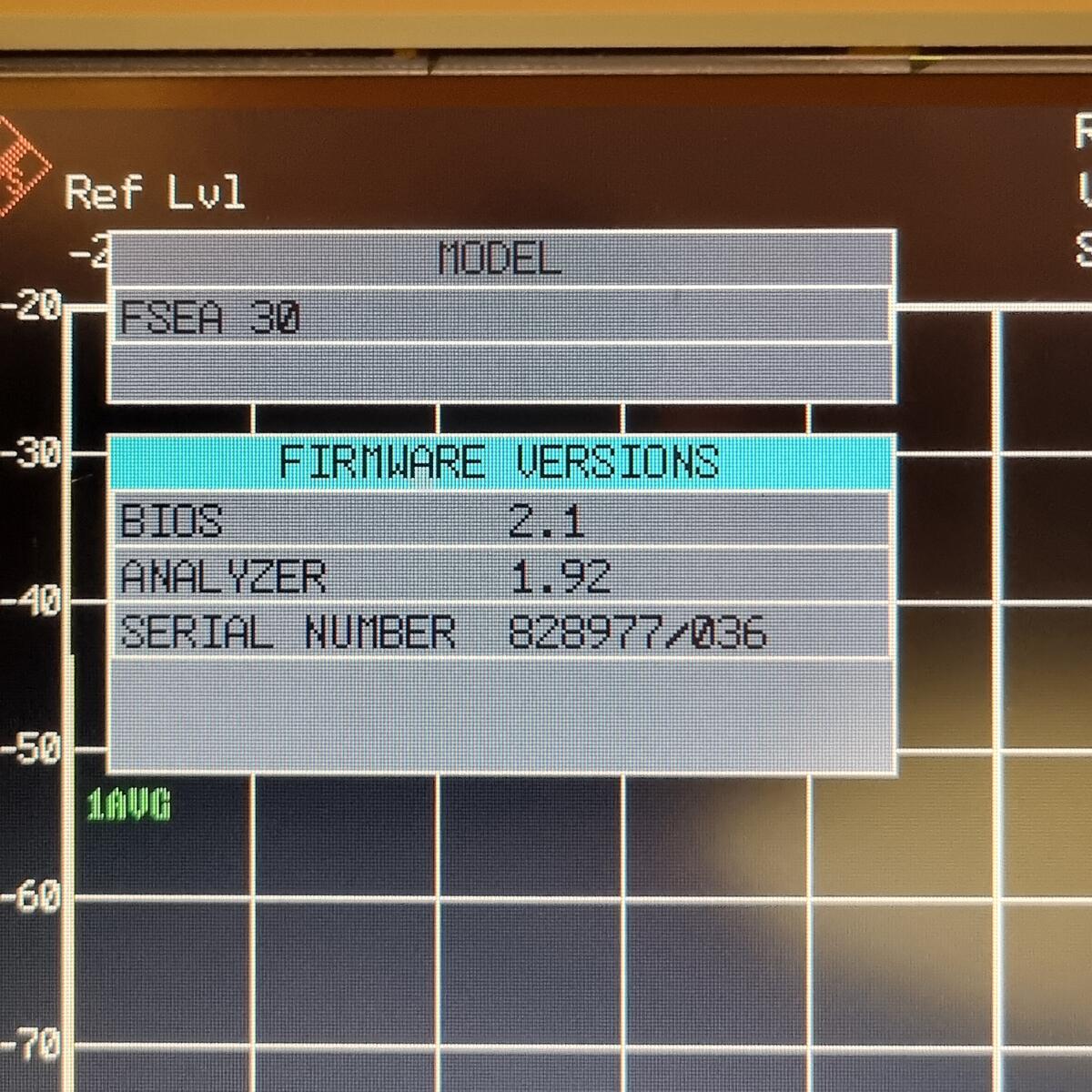

Hallo und guten Abend,
Ich hoffe das mir hier jemand helfen kann. Letzte Woche habe ich mir
einen Rohde & Schwarz FSEA 30 Spektrumanalysator gebraucht gekauft. Das
Gerät ist in einem optisch und technisch guten Zustand. Er hat die
Optionen B4,B5,B8,B12 soweit läuft auch alles super aber!...

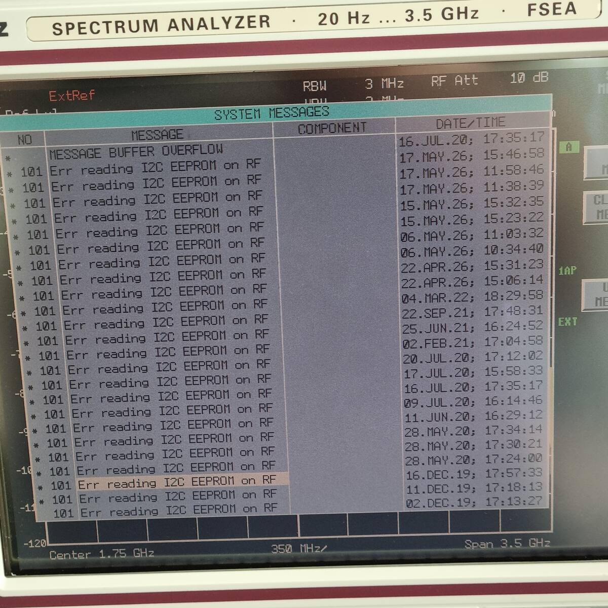

1. manchmal nach dem start schreibt er in das Fehlerprotokoll wie im
obigen Bild:
 *101 Error reading I2C EEprom on RF
Oder ebenfalls nur manchmal wenn er länger vom Netz getrennt war:
* Buffer overflow
Im Hauptbild steht aber kein Hinweis das er einen Fehler hat. Der
manuelle und automatische Selbsttest wird ohne Fehler ausgeführt und mit
einen grünen OK nach ca.2Min beendet. Kann es die
Speicher/Pufferbatterie sein?

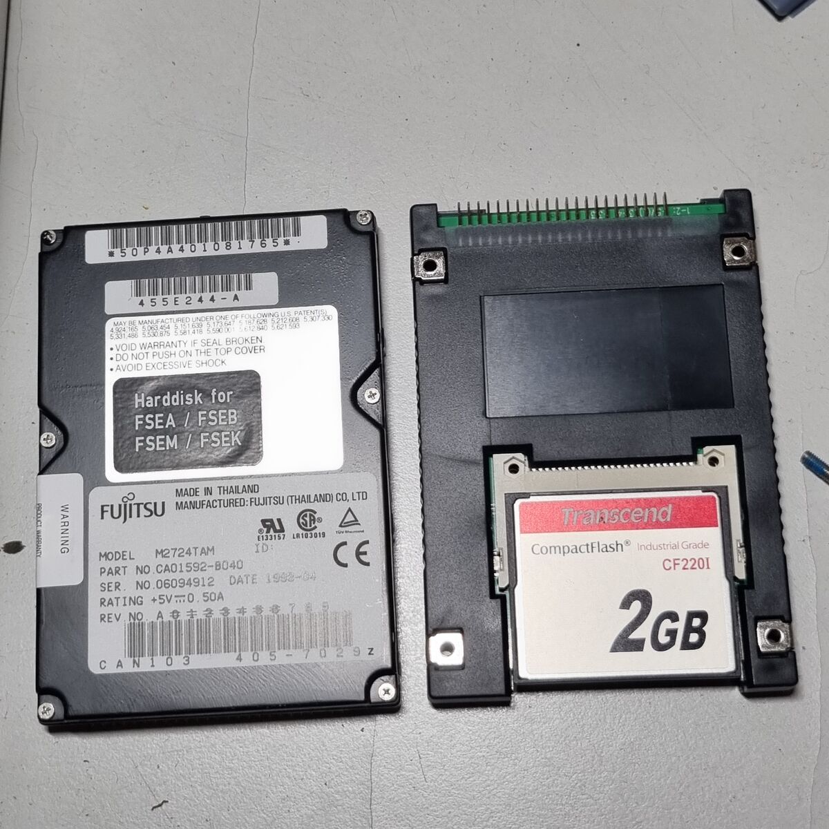

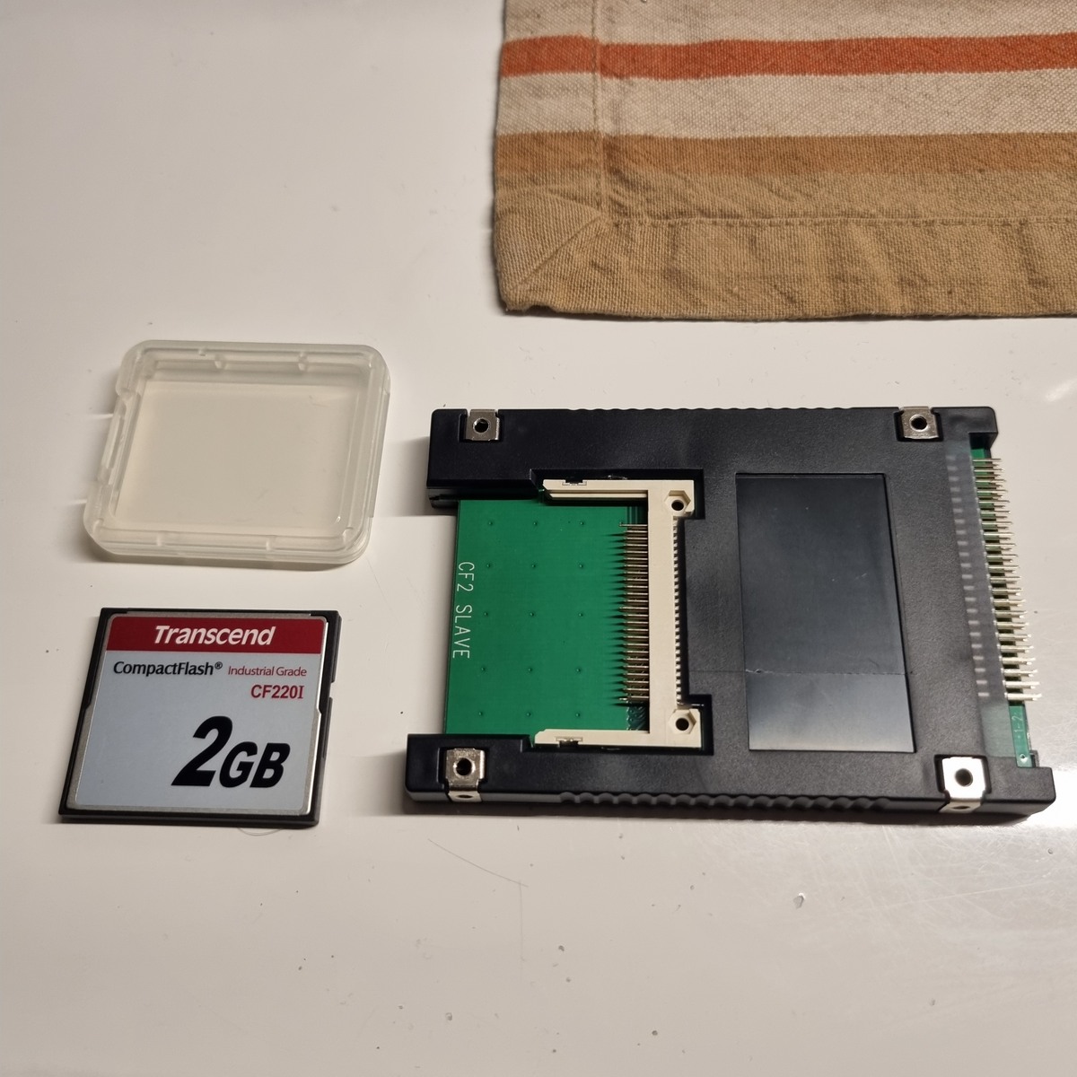

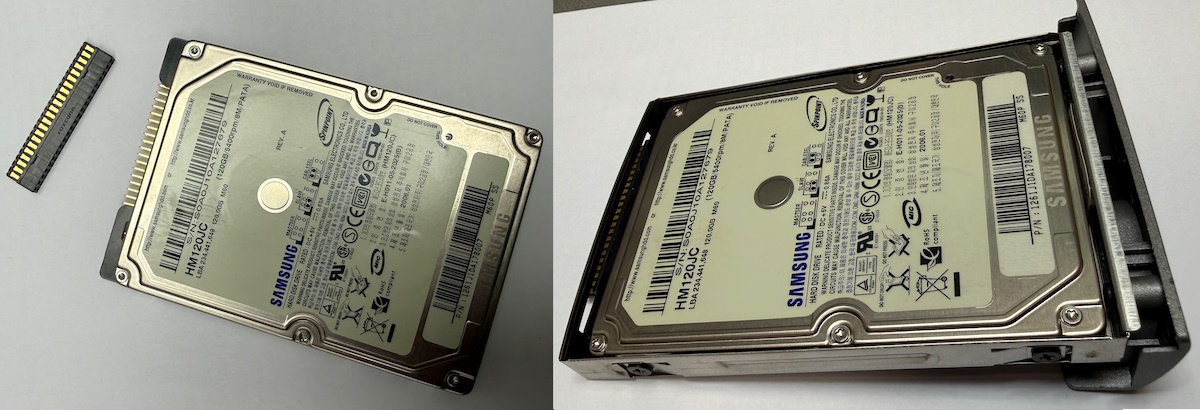

2. Da die alte Festplatte nicht mehr all zu lange leben wird, mache ich
den HDD zu SSD/SD Umbau nach Anleitung aus dem "EEVblog" kann mir
jemand, gern per P.n ein Update zukommen lassen? Ich habe aktuell die
Firmware Version BIOS 2.1 und Analyzer Version 1.92

als erstes, versuche unbedingt ein HDD image zu erstellen, sichere auf
alle Fälle die eeprom Daten, die sind zu finden in der Partition Rohde
-> CAL.
Sicherung am besten unter linux mit DD.
Benutze bitte kein Windows dafür, die Platte hat 3 Partitionen, eine hat
ein unbekanntes Format, das ist die iRMX Partition.
Besorge dir einen einfachen CF zu 44pin IDE Adapter und auch einen
solchen Adapter für den Anschluss an den PC, ich nutze diese billigen
IDE/Sata zu USB Adapter. (Industrieal CF Karten mit 1-2gb besorgen)

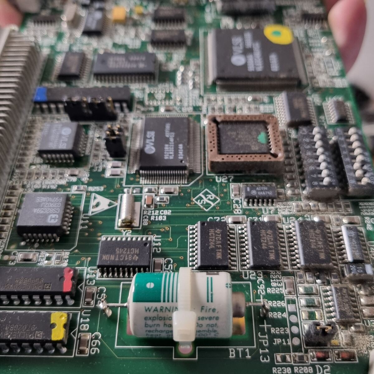

Wenn du das machst, ersetze gleich die Backupbatterie auf der PC unit.
Du hast ein DOS iRMX System, wenn du die PC Funktion hinzufügen willst,
das ist eine einfach ISA Grafikkarte.
Die letzte verfügbare Version war die 3.40.2
Wenn die HDD in linux nicht erkannt wird, bzw. EA Fehler oder unsinnige
HDD-Größen ausgegeben werden, wird es interessant.
Der eeprom lese Fehler, kann verschiedene Ursachen haben, es gibt eine
Anleitung im Servicemanual, wie die eeprom Daten gelesen werden, das
solltest du unbedingt machen und diese dann Sichern.
Wenn der EEprom ausfällt, ist erstmal die RF Unit unbrauchbar, dort
liegen spezifische Kalibrierdaten.
Der Selbsttest ist sehr oberflächlich, wenn du wissen willst ob alles
passt, mache nach dem Warmlaufen einen CAL all und schaue ob er durch
läuft.

Das gezeigte Fehlerprotokoll weist auf ein "schwächliches" EEPROM
hin welches erneuert werden sollte. Das ist keine grosse Äggschn,
sollte aber gemacht werden. Dazu das alte EEPROM so oft auslesen
bis sich statistisch gesehen ein dominant fehlerfreier Datensatz
herauskristallisiert. Über das gesamte EEPROM gibt es keine
Prüfsumme, nur die einzelnen Datenblöcke innerhalb haben jeweils
eine. Das Testen auf Fehlerfreiheit kann also nur im Gerät
geschehen, oder mit dem Testequipment in der Firma.

Vielen dank für eure Tips ich habe mir jetzt neu für 36€ die TS2GCF22I
Tradncent Karte bestellt und den originalen IDE 2,5"Adapter InLine
Schnittstellenkarte IDE auf 2x CF 76621I aus dem EEVBLOG Forum für 16€.
Damit wäre ich Hardware mäßig auf der sicheren Seite wenn es angekommen
ist werde ich mit DD den Klon erstellen.

ich zwei Programme RepKit.zip und das RS_RepKit.zip. Wenn ich den Speki
am WE öffne um die Batterie zu tauschen und den MOD durchführe muss ich
gleich mal nachschauen ob das ein Dallas Timer Baustein ist oder eine
lithium Zelle. Dalles Batterien habe ich früher haufenweise aufgefräst

Ja, die Teile sollten passen, die Speicherbatterie ist eine LS14250
bedrahtet.
Schaue mal bitte ob hinten an deinem FSEA neben ein paar BNC
Abdeckungen, noch 4 kleine Abdeckungen von Bohrungen sind, wenn nicht
musst du die Rückwand lösen um an die vier HDD schrauben zu kommen.
Wenn du das Gerät öffnest, mache dir detaillierte Bilder der HF
Kabelverbindung
Bevor du an ein Upgrade denkst, clone die interne HDD erstmal
erfolgreich.
Für die Umrüstung auf LED benötigst du so ein set mit zwei LED 220mm
Streifen, das kann man segmentweise kürzen

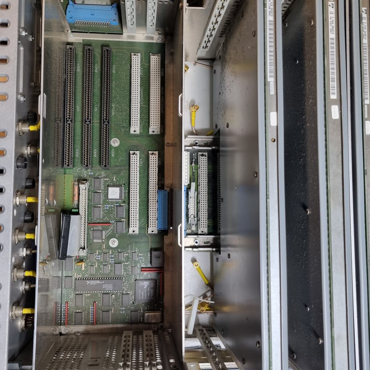

von Markus R. (markus_r131)
Ich habe mal zwei Fotos von der Rückseite angehängt, da sieht man einen
VGA Anschluss wenn ich einen Monitor anschließe habe ich das Displaybild
komplett drauf. Welche Schrauben an der Rückseite meinst du? VG Markus
von René H. (dj1yr)
ich habe mal die Abdeckungen markiert, dort kommt man an die Schrauben
der HDD ran, ist etwas fummelig, aber geht.
Der VGA Anschluß zeigt nur das Analyzer Bild, wenn man eine separate GPU
dazu steckt sieht man die DOS Oberfläche nach aktivieren der Funktion im
Menü.
Suche mal nach einem Bild vom FSIQ von hinten, da ist links etwa mittig
nochmal ein VGA Anschluß, das wäre der für die PC Funktion.
Der Anschluß wird von der GPU mittels Flachbandkabel nach hinten gelegt.
Ich schaue mal zu Hause ob ich noch Bilder habe davon.

So heute kam der Industriespeicher und der IDE Adapter an. Nun mal
frisch ans Werk mit der Kopie der alten HDD.
Nach gefühlt 30 Minuten und vielen Nerven die ich lassen musste hatte
ich dann die Platte endlich raus. Mit einem USB zu IDE Adapter hat weder
Win7, XP, oder Win95 die Platte erkannt. An meinem alten Win95
Einplatinen-Computer wurde die Platte im BIOS erkannt aber sobald die
Systemplatte (Win95) dazu kam und egal ob master oder Slave wurde keine
der beiden HDD mehr erkannt.... Es scheint mir so als ob die R&S HDD
eine Singel Platte ist die keine zweite HDD zulässt. Fazit mit meinem
Mittel komme ich momentan nicht weiter! Auch unter Linux zeigt es mir
die Platte nicht an. Entweder liegt es am Dateisystem oder an dem
Protokoll der alten R&S Festplatte das der USB Controller sie nicht
erkennt?

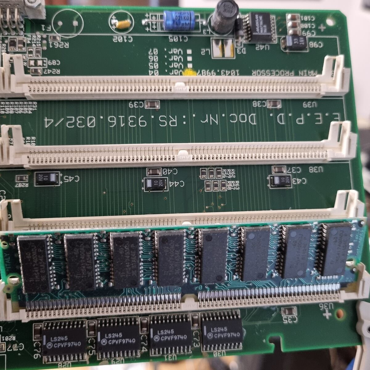

P.s. ein paar Bilder von der Batterie und dem RAM
von René H. (dj1yr)
Das habe ich befürchtet...,
unter linux mal den Befehl "lsblk" im Terminal eingegeben, wird die
Platte da gefunden?
Ich denke du musst ein Image unter DOS erstellen, das ist der einfache
Teil.
(Das könnte ich dir anbieten)
Es könnte sein, dass das CPU Board nur bestimmte HDD´s bzw. Sektor
Konfigurationen akzeptiert, dann beginnt die Suche.
Zur not, wende dich mal an den Ulrich in der io. Gruppe für R&S, der ist
echt kompetent
Es soll wohl eine HW Mod von R&S des CPU Boards geben, welche
Kompatibilität mit anderen HDD´s verbessert.
Ich kann dir verschiedene Images zur Verfügung stellen.
Vielen Dank Engelbert, ich habe es heute hinbekommen!
Zu Dieter,
Mit nicht erkannt meine ich die HDD wird im BIOS erkannt aber im WIN
nicht angezeigt (Datenträgerverwaltung). Auch auf kommandozeilen Ebene
wird nichts gelistet (fdisk oder diskpart).
Aber ich habe es heute hinbekommen mit meinem alten IBM Thinkpad G40 und
einer Hiren’s BootCD 15.2.  live disk und dem Program DataResuce DD.
Jetzt läuft es endlich sicher! Zum Glück hatte ich das alte G40 noch
nicht entsorgt. Morgen geht es an die Batterie und Reinigung dann wird
es wieder zusammen geschraubt. Die CCFL gegen LED werde ich machen wenn
die Teile angekommen sind. Das lässt sich bequem auch nur von vorn
machen ohne den Kasten wieder auf zu Schrauben.
von René H. (dj1yr)
Hat die Umrüstung auf CF geklappt, also bootet der FSE durch?
Die Umrüstung hat soweit geklappt das er jetzt bis zur Initialisierung
kommt. Dann bleibt er bei booting stehen und der Schrägstrich dreht sich
die ganze Zeit.Er findet die Hardware FFD und HDD jedoch fehlt das
typische hämmern der Relais.
Ok, dann weiß ich nicht weiter... ich habe eine 1zu1 bit Kopie gemacht
es sollte alles so kopiert worden sein  wie es auf der original Platte
war?
Sorry mit dem Doppel Post der Bilder, da ist beim Senden etwas schief
gegangen!
Hat vieleicht jemand ein Image was bei mir funktionieren könnte? Die
Optionen B4,B5,B8,B12 kann man bestimmt nach instalieren von der alten
Platte.
P.s.: mein Image ist jetzt zusätzlich auf einem USB Stick und hat 1,52GB
Mobile schrieb:
> Ich weiß nicht, ob das mit einer CF Karte kompatibel ist.
Die CF Industrie Karten sind keine gewöhnlichen Fotokarten.
Der "Geheim-Modus": True IDE Mode (Der wichtigste Punkt!)​Das ist der
absolute Knackpunkt für den Spektrumanalysator:​Die Industrial CF-Karte:
Sie besitzt einen speziellen Controller-Chip, der den sogenannten True
IDE Mode beherrscht. Wenn man diese Karte über deinen InLine-Adapter an
ein IDE-Kabel hängt, verhält sie sich elektrisch und signaltechnisch
exakt genau so wie eine echte, alte, rotierende Festplatte. Das BIOS des
Messgeräts merkt überhaupt nicht, dass da ein Flash-Speicher dranhängt.
​Die normale Foto-CF-Karte: Kameras brauchen keinen IDE-Modus, die
wollen einfach nur schnell Daten wegschreiben. Viele Standard-Fotokarten
haben diesen True-IDE-Modus deshalb gar nicht mehr auf dem Chip
freigeschaltet. Wenn man so eine Karte in das Messgerät steckst, meldet
das BIOS beim Starten oft sofort HDD Error oder No Boot Device, weil die
Karte die alten Festplattenbefehle gar nicht versteht.
​2. Die Speicher-Zellen: SLC vs. MLC / TLC​Hier geht es darum, wie die
Daten physikalisch auf den Halbleiter-Chips gespeichert werden und wie
lange sie halten.​Normale Fotokarten (MLC/TLC): Um möglichst viel
Speicherplatz (z.B. 32 GB oder 64 GB) für wenig Geld anzubieten,
quetscht man in eine einzige Speicherzelle mehrere Bits rein. Das ist
super für Urlaubsfotos, hat aber einen Haken: Diese Zellen nutzen sich
extrem schnell ab. Wenn man da ein Betriebssystem draufpackt, das
ständig Logdateien schreibt, raucht die Karte nach ein paar Monaten
ab.​Industrial-Karten (oft SLC): Hier speichert jede Zelle knallhart nur
ein einziges Bit (0 oder 1). Das bedeutet: Die Karte hat zwar meistens
viel weniger Speicherplatz (z.B. nur 2 GB oder 4 GB), ist dafür aber
extrem robust. Sie verträgt bis zu zehnmal mehr Schreibzyklen als eine
Fotokarte und hat eine extrem lange Lebensdauer.​3. Feste Geometrie
(Fixed Disk vs. Removable)​Alte Betriebssysteme wie das iRMX oder auch
ein altes Windows 95 sind da sehr eigen: Sie weigern sich strikt, sich
auf ein "Wechselmedium" (wie einen USB-Stick oder eine normale
Speicherkarte) installieren zu lassen. Sie verlangen ein festes Laufwerk
(Fixed Disk).​Eine normale Foto-Karte meldet sich am Computer-Anschluss
immer als „Wechselmedium“ an.​Eine Industrial-Karte ist vom Werk aus so
programmiert, dass sie sich als „Festes Laufwerk“ ausgibt. Nur so kann
der Bootloader des Rohde & Schwarz überhaupt fehlerfrei darauf
zugreifen.
So Leute,
Es funktioniert alles!!!
Ich habe heute wieder mal etwas Zeit gehabt um meine selbstgebauten 6Pol
DIN-Kabel zu PS2 auszuprobieren. Er funktioniert auf Anhieb. Also frisch
ans Werk und direkt an den Analyzer angeschlossen weil ich davon
ausgegangen bin das er eh wieder beim Bootbildschirm stehen bleibt.
Aber! Plötzlich ging es weiter er initialisierte plötzlich wie aus
Geisterhand die Transputer und tada.... Er läuft mit der neuen Trancend
CF Karte 😀! Also wieder aus gemacht und neu gestartet => Pustekuchen...
Er blieb wieder hängen. Da meine 3,6V lithium-Batterie von der Firma
SAFT noch unterwegs ist habe ich folgendes gemacht : 230V-Stecker hinten
raus und Speki eingeschaltet gelassen 10min. Gewartet damit sich die
alte Batterie wieder unter die Haltespannung des E-PROM Speichers
begibt. Und siehe da nach dem ersten einschalten perfekt hochgefahren!
Ich bin mir fast sicher das ich im BIOS entweder die HCS abspeichern
Hallo Ulrich,
Vielen Dank für deine Infos, ich habe eine Trancend industrial CF Karte
probiert und hatte das Problem das er nicht im Kaltstart gebootet hat im
Warmstart aber schon. Das äußerte sich so: Einschalten das System lief
bis zum R&S BIOS, dort lief der Bootvorgang bis initialisiere HDD und
dann rotierte der Kurser in einer Endlosschleife. Beim drücken der
Tasten Strg+Alt+Entf startete der Analyzer neu und plötzlich blieb er
bei HDD nicht mehr stehen sondern hat die Transputer geladen und
startete. Das System lief aber extrem instabil das Speichern von
Einstellungen oder das aufrufen von Daten auf der CF Karte war ein
Glücksspiel. Mal ging es mal nicht das äußerte sich dann meist mit
einfrieren des Analyzers. Das Problem war ein reines timing Problem der
CF Karte und dem Bus des Analyzers. Also andere Karte rein dieses mal
eine 2GB Swissbit CF Karte von AliExpress für 10Euro. Als die Karte bei
mir an kam habe ich sie unter DD auf Originalität überprüft. Ergebnis
war eine 100% Originale Swissbit Karte von 2017 warscheinlich aus
Restbeständen! Damals kam sie etwa 100€.  Der Vorteil dieser Karte war
das Swissbit ihre Firmware für die Karten selbst schreibt. Und beim
Start des Analyzers ein sogenanntes Handshake mit dem Bus aushandelt.
Sie unterstützt vier unterschiedliche Geschwindigkeiten und genau das
war ja mein Problem das jetzt damit gelöst ist. Aus dem Netz hatte ich
mir im EEVblog forum das V3.4 Image herunter geladen da ich die alte
V1.92 auf meinem Analyszer hatte. Das Problem war aber das dass Image
V3.4 eine Bitkopie der Festplatte war und somit 2.1GB groß waren nicht
komplett auf die Karte passte. Die Meldung beim kopieren war in:488+1
out:488+0. Also musste ich den nichtgenutzten Speicher des Images
löschen. Das habe ich wider mit DD live CD gemacht und am Ende hatte ich
nach erneuter Kopie die Meldung in:489+0, out:489+0. Karte raus in den
Analyzer rein und siehe da das System bootet und alle Probleme beim
Starten Speichern und lesen gehörten der Vergangenheit an. Danach noch
die CCFL röhre gegen LED ausgetauscht und ein paar
Elektrolytkondensatoren auf dem Prozessorboard gewechselt und fertig war
der Analyzer! Beim ersten einschalten wurden alle Karten einmal rot beim
booten angezeigt das ist aber normal da der Bus die alte Konfiguration
des V3.4 images erwartete. Ein Neustart mit der Punkttaste brachte eine
Initialisierung und alles wurde erkannt und läuft wie eine eins! Ich
musste keine Kalibrierdaten oder ähnliches kopieren da das System bei
der Initialisierung die EEproms neu ausgelesen hat und die Dateien auf
der Karte selbst überschrieben hat.
Wichtig!
Ich hatte beim Kauf immer den Fehler Error 101 Read EEprom on RF leider
weiß ich nicht genau wie der Fehler weg gegangen ist seit dem Wechsel
von V1.92 auf V3.4 + Kondensatorwechsel auf dem CPU Board der unter
anderen die Spannung für den I2C bus stabilisiert (1x 50V 47uF und 2
oder 3x 35V 1000uF) ist der Fehler nie wieder gekommen.
von Ulrich (Firma: DC3AX) (uprinz)
Gratuliere, dass es nun läuft!
Ja, beim 486er hilft oft der Kondensator-Tausch, beim 586er reicht das
leider of nicht. Ich habe hier noch zwei Boards, bei denen wird es wohl
ein Reballing brauchen. Alles andere ist schon geprüft  gewechselt
nachgelötet.
