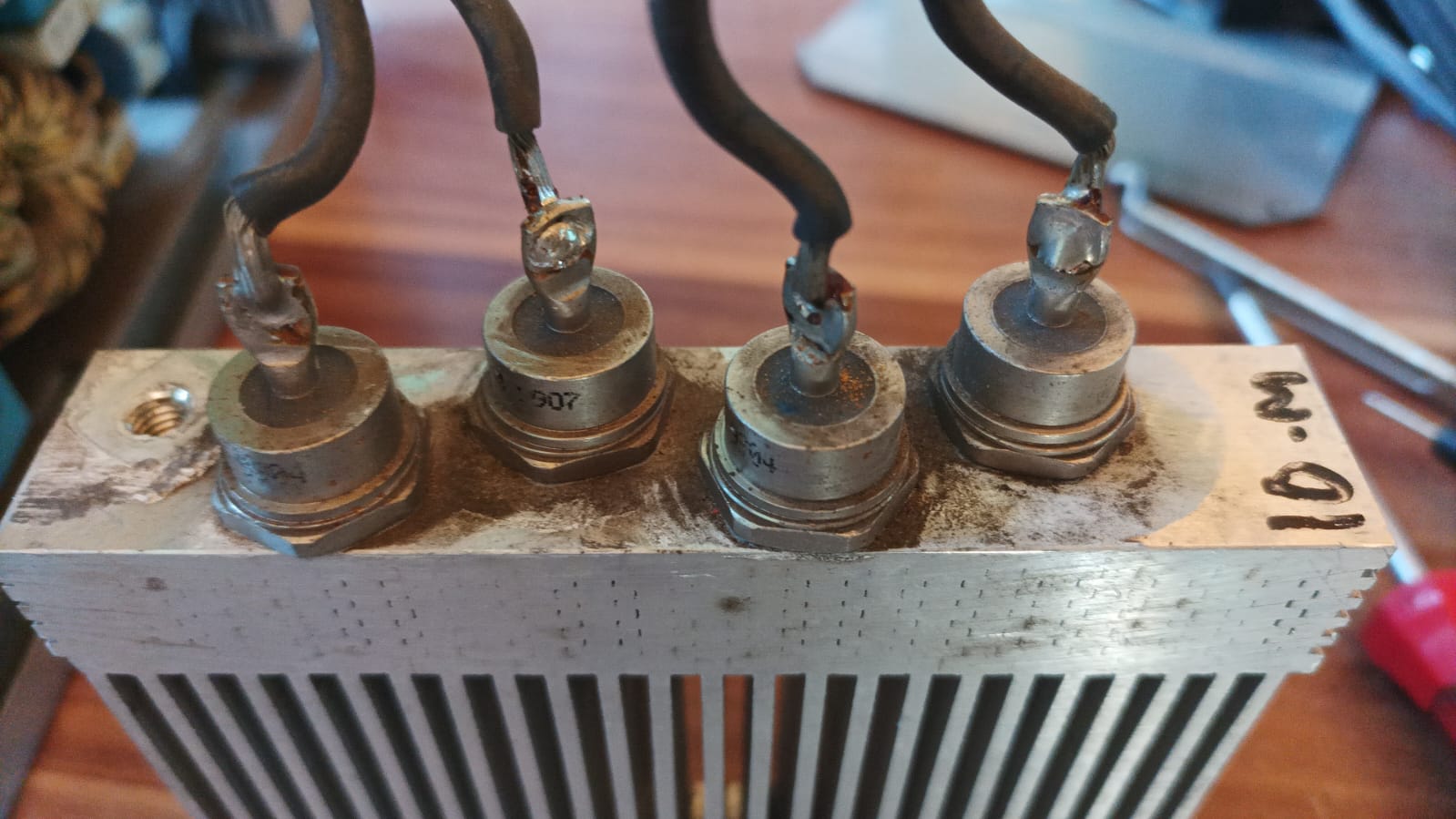

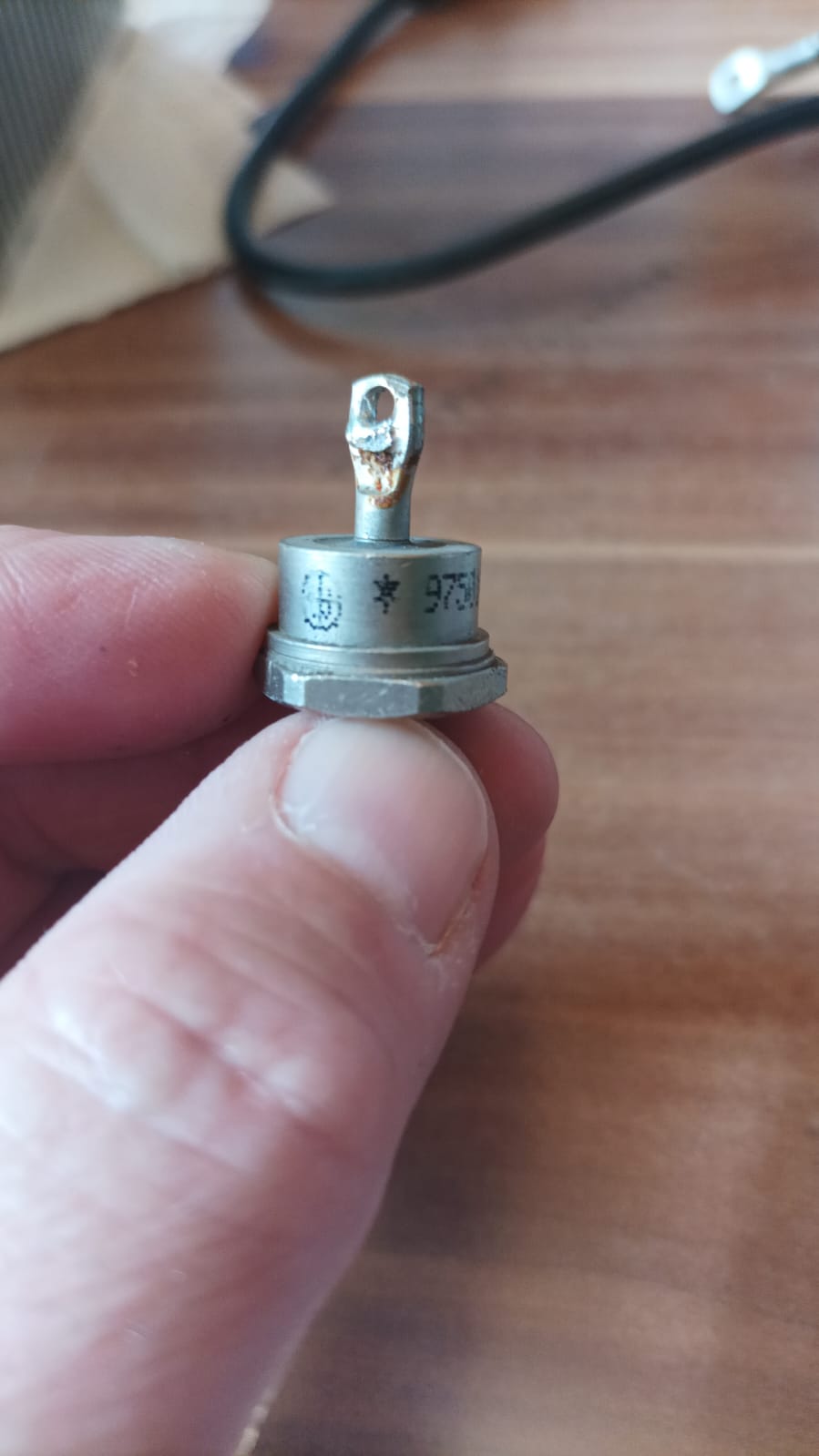

Hallo und Frohe Pfingsten, mir ist ein Kemppi Wig Gerät zugelaufen das Probleme mit den Gleichrichterdioden hat. Grundsätzliches Fehlerbild: Beim einschalten des Schweißstromes im MMA Modus fängt das Gerät an zu rattern. Die Dinsebuchsen per Diodentest durchgemessen, in beide Richtungen voller Durchgang. Deswegen den Kühlkörper mit den Dioden ausgebaut. Die linken sind durchgeschossen, die rechten haben noch ihre einseitige Sperrfunktion. Die Dioden tragen die Aufschrift 9750144 907 Google sagt mir das es Herstellerspezifische Bauteile wären die man durch "Erholungsgleichrichterdioden mit 60A Dauerstrom 600V Rückspannung und einer Erholungszeit von <60ns (super schnell)" ersetzen kann. Dazu kommt noch das die Kathode mal oben / mal unten ist (sagt Google) Ich komme da mit der Bauteilsuche nicht wirklich weiter. Wenn mir jemand eine Bezugsquelle für die richtigen Dioden nennen könnte wäre ich sehr Dankbar

Tja, schnelle Diode im Schraubgehäuse sind rar, werden mit Gold aufgewogen.
Evtl kann man ja auf TO-247 umrüsten, seitlich am KK befestigt.

Wenn ich mir den KK richtig ansehe, dann könnte da auch was in SOT-227 drauf passen, z.B. STTH200L06TV1.
Ansonsten BYV60W-600PQ, ggf isoliert montieren.

Die im Bild hat also Kathode am Gehäuse, so wie gängige in TO-247 auch. Dann passt ja BYV60W-600PQ.

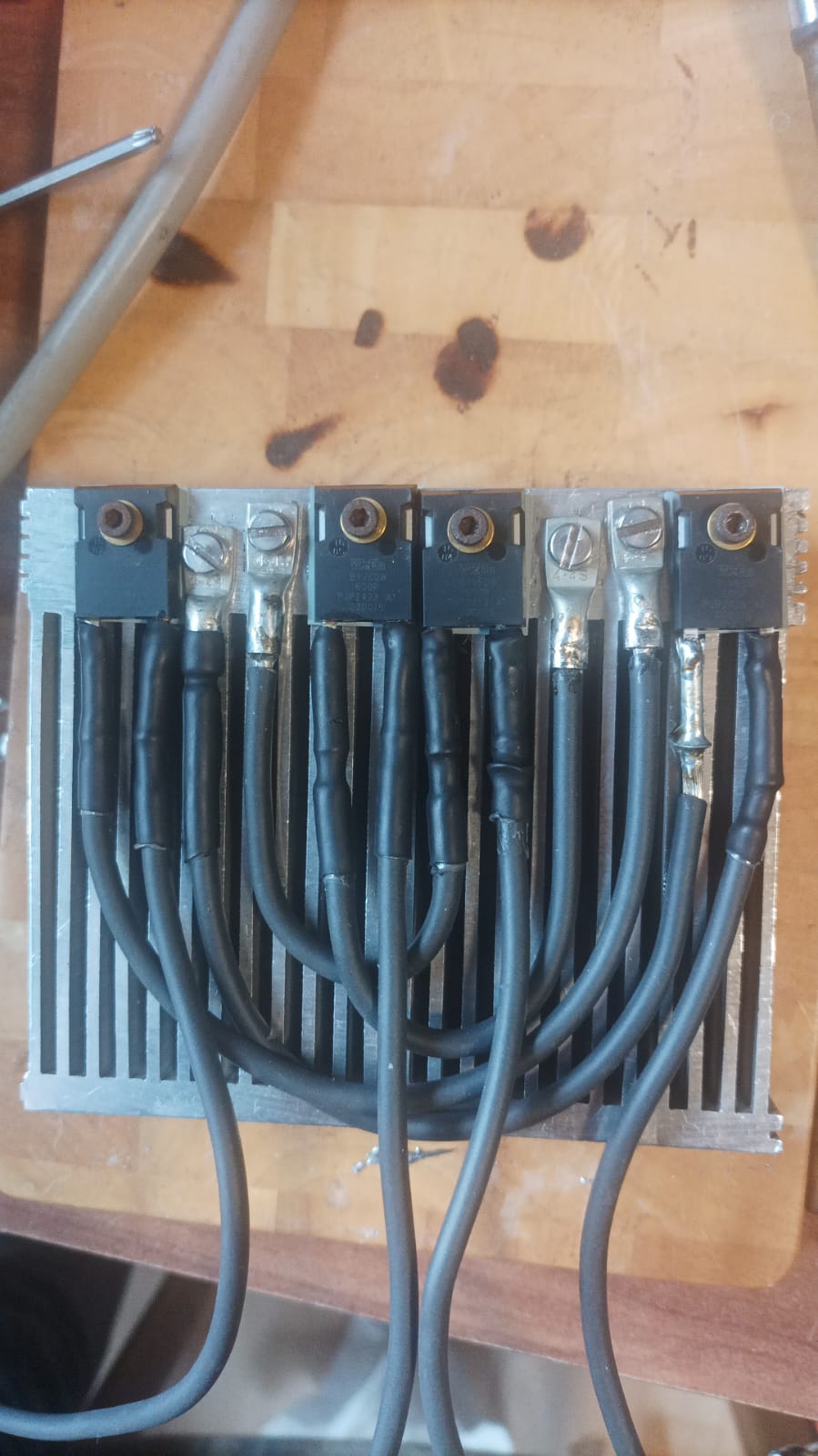

Sooooooooooo, Bestellung ist raus. Dann wird das umgebaut und dann schauen wir mal weiter. Bis hierher schon einmal meinen herzlichsten Dank Schönen Rest vom Feiertag noch

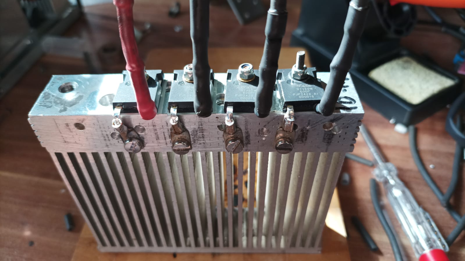

Jetzt kann ich Vollzug melden. Ich habe die BYV60W-600PQ für Stück 1,90 Euro bestellt und eingebaut. Die Dioden liegen auf Silikon Pads zur Wärmeableitung. Von der rechten Diode, linkes Beinchen ist der Schrupfschlauch im Eifer des Gefechtes zum Kabelschuh geschoben worden und da der noch gut warm war auch gleich geschrumpft. Macht aber nicht viel da das Beinchen eh das gleiche Potential hat wie der Kühlkörper. Jetzt wird zusammengebaut und dann kommt Der Akt wo der Opa die Oma an die Pflaume packt. Auf gehts...
Eingebaut, Strom drauf, es rattert nicht mehr. An den Dinsebuchsen kommt Spannung an, jetzt muss ich noch nach einem Schlauchpaket für das Gerät Ausschau halten, dann kann das Probeschweißen beginnen.
Dein Kabelverhau wird dem Luftstrom im Weg sein.
Und die Leitungen sind ideale Luftspulen. Ich hätte diese deutlich kürzer gemacht, direkt den Pin in den kleineren Kabelschuh. Evtl. die Ts quer herum (horizontal). Hin- und her-laufende Leiter sollen eine möglichst kleine Fläche aufspannen, dann kompensieren sich die Magnetfelder. Daher werden Drähte oft verdrillt.
Ich bin mir nicht sicher ob die Luftspulen / Magnetfelder hier wirklich ein Problem sind.
Ich vermute eher dass die Wärmeverteilung grenzwertig ist. Denn die 4 Dioden sind einfach so parallel geschaltet und das ganze Konzept basiert darauf dass die sich über den Kühlkörper und dessen Temperatur symmetrieren.
Wenn der Wärmeübergang von nur einer Diode nicht so gut ist, oder der Kühlkörper durch die Kabel ungeleichmäßig angeblasen wird, ist es damit vorbei und die Dioden haben nicht mehr die selbe Temperatur. Dann wird eine von den Dioden wärmer, übernimmt dadurch mehr vom Strom, wird noch wärmer etc. bis es Bumm macht.
Wohl nur jeweils zwei, M2 Gleichrichter eben. Aber die thermische Kopplung muss auch da möglichst gut sein.
Ich habe optimiert. Bevor dort erst der Hitzetod eintritt und noch andere Bauteile den Exitus erleiden, habe ich umgebaut.
