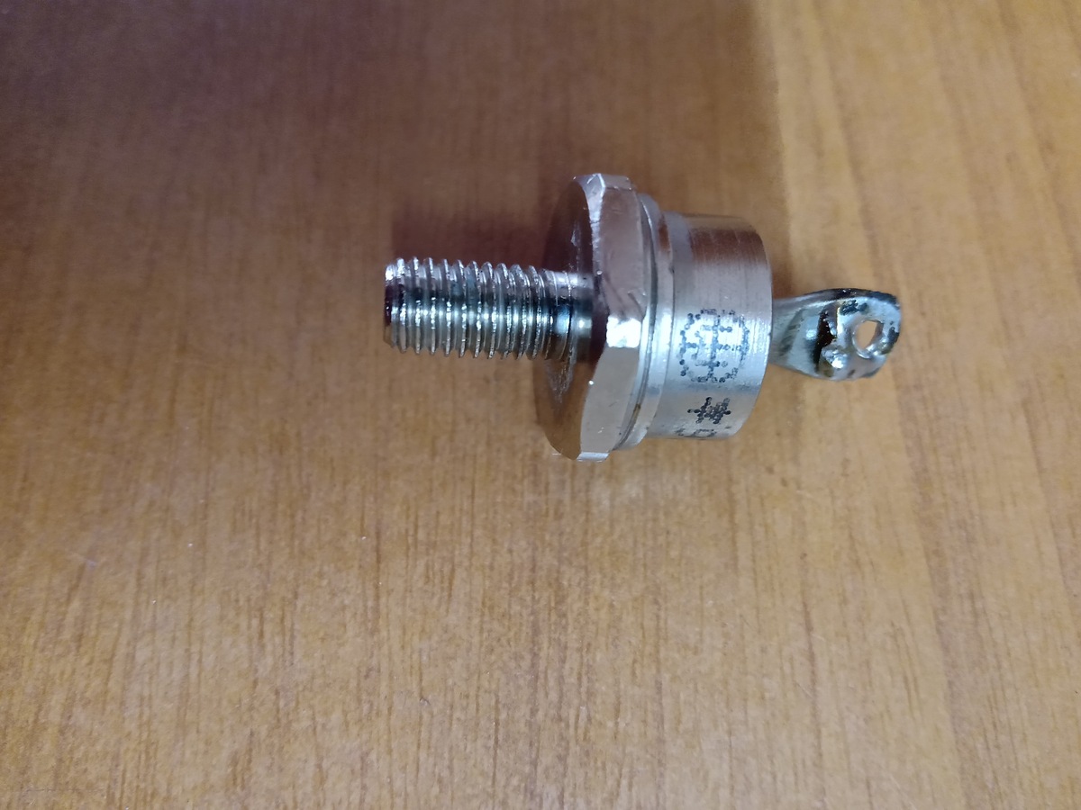

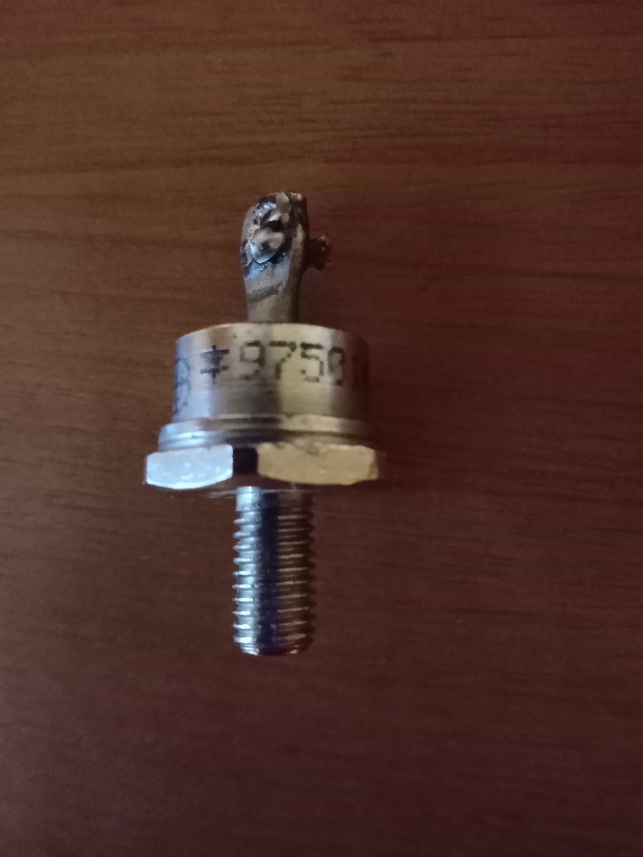

von Jörg S. (joerg221)
Hier das Bild der Diode.
von Arno H. (arno_h)
Kannst du auch ein Foto des Logos einstellen?
Arno
von Gerald B. (gerald_b)
Kannst du mal Maße angeben,  damit man auf ein Gehäuse rückschließen
kann? Insbesondere das Gewinde. Dann laut Foto Katode am Gehäuse. Lassen
sich Rückschlüsse auf den nötigen Strom ziehen?
Erst einmal Danke an alle die mir helfen wollen.
Das Logo sieht aus wie ein  W .
Die Maße sind: Gesammtlänge   35 mm
               Gewinde        6,1 mm
               Gewindelänge   11 mm
               Schlüsselweite 18 mm
Durchmesser wo die Beschr.    15 mm
drauf ist.

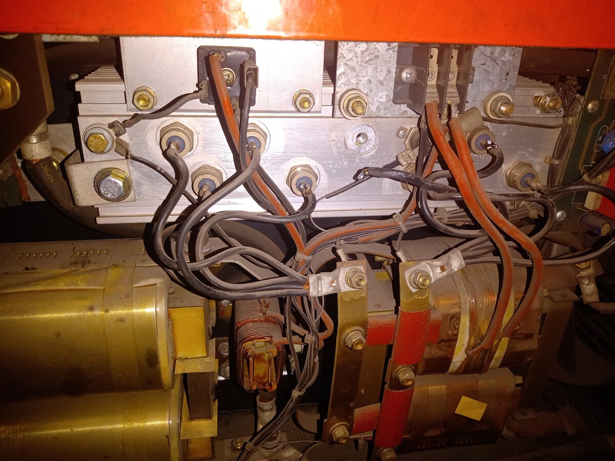

von Volker S. (sjv)
Bilder vom kompletten Gleichrichtersatz und Innenleben des Gerätes wären
sinnvoll. Vielleicht sollte man den kompletten Gleichrichter tauschen.

von Thomas R. (thomasr)
Jörg S. schrieb:
> Danke für die Infos.
> Ich werde auch die anderen Dioden prüfen.
Nach dem Bild/Aufbau zu urteilen ist das ein ganz normales
„eisenhaltiges“ Schweißgerät und die Dioden sind auf der Sekundärseite,
jeweils 4 Stück parallel.
Alle 4 gleichzeitig tauschen, egal ob defekt oder nicht!
von Armin X. (werweiswas)
Ds ist schon ein Invertergerät.
Der Trafo ist für ein 350A Gerät viel zu klein und die frühen hatten
teilweise noch Eisendrosseln. So auch mein Elektrodeninverter.
Die Dioden sind, zumindest bei MiG/MAG-Geräten, möglich, ziemlich Sicher
Schottkys. Diese dürften auch eher nicht kaputt sein.

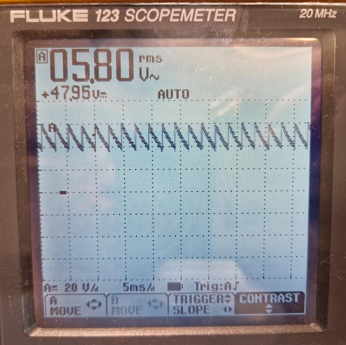

von Luigi M. (luigi_m)
Hier hab ich mal ein Oszilloskop an den Schweißdraht und Masse
angeschlossen. Man sieht schon eine gewisse Welligkeit, ich kann nur
nicht Rückschlüsse ziehen da ich nicht weiß, wie "glatt" das sein
sollte.
Luigi M. schrieb:
> Man sieht schon eine gewisse Welligkeit, ich kann nur nicht Rückschlüsse
> ziehen da ich nicht weiß, wie "glatt" das sein sollte.
Ist diese Welligkeit über 6 aufeinanderfolgende "Wellen zu sehen?
Wie sieht das unter Last aus?
Die allermeisten Fälle von "schweißt schlecht" sind auf defekte
Gleichrichter zurückzuführen. Natürlich könnte auch der Trafo mal defekt
sein oder in ganz ganz seltenen Fällen auch mal die Drossel.

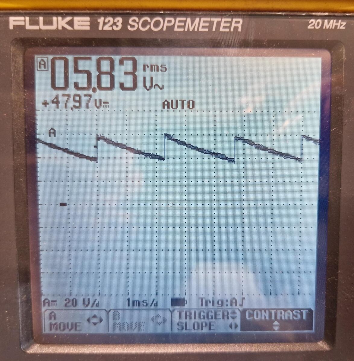

Diese "Welligkeit" ist ja eigentlich mehr ein Sägezahn. Der Verhält sich
sehr gleichmässig. Der Sägezahn hat eine Länge von 2,3333 Millisekunden,
siehe Oszilloskopbild oben und nochmal hier mit anderer time base. Damit
ergibt sich eine Frequenz von knapp 430 Hz.
Mit den 6 aufeinanderfolgenden Wellen eines gleichgerichtetem Drehstroms
hat das meiner Logik nach nichts mehr zu tun, ich sehe hier die Frequenz
nach dem Inverter.
Trotzdem stellt sich mir die Frage, ob da vielleicht etwas zuviel
Wechselstromanteil im Gleichstrom ist? Habe nur leider keine Ahnung, wie
das Osszi Bild bei einem Inverter Schweißgerät auszusehen hat.
Danke schonmal für die Konversation,
Grüße Luggi

muss. Ich werde das morgen nochmal genau ansehen, eventuell sollte der
Sägezahn besser geglättet sein? Ich seh mal nach ob ich da Elkos finde,
die eventuell nicht mehr tun.
Oder ein Kabel abgegangen ist. Das Problem entstand nämlich wirklich von
einem Tag zum anderen.
PS: Von Strom habe ich schon ein wenig Ahnung und auch diverse
Messgeräte. Mit Schweißgeräten habe ich mich nur noch nie beschäftigt,
das war mit dem Kempomig 3500 bis jetzt eben noch nie nötig.
Der Trafo im Bild von Jörg
Beitrag "Re: Gleichrichterdiode vom Schweißgerät defekt"
sieht für die Leistung die er als Schweißtrafo liefern muss schon ein
wenig kompakt aus.
Der wird schon mir einer "etwas höheren Frequenz" betrieben sein so denn
nicht noch ein weiterer amtlicherer Trafo im Gerät verbaut ist.
