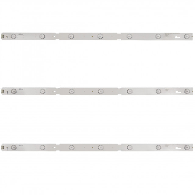

Fehler: Ton geht, aber kein Bild. Gerät schaltet nach ~15 Sekunden wieder ab. Service-Manual / Schaltplan der LED-Ansteuerung: https://www.manualslib.com/manual/2498899/Grundig-32-Vle-5620-Bn.html?page=67 zeigt ein V194-03, verbaut ist ein Vestel V194-06-Netzteil IC2500 (FAN73402MX SOIC16) + T2501 (FDD66102LZ) + L2501 (LC-20-0013) Stepup (Boost-Converter) erzeugt 80V 328mA aus 12,5V. Die drei kaltweißen (6500K?)-Samsung-Led-Streifen hinter dem LCD mit je 7 LEDs (alle in Reihe geschaltet) waren defekt: bei einem hatten 2 Leds einen Kurzschluss bei einem hatten 3 Leds einen Kurzschluss beim mittlere hatte eine LED eine Unterbrechung, deshalb stieg die Spannung zyklisch auf über 83V an (OVP over voltage protection R2501-R2503-R2507-R2508-C2517 - OVP Pin13), ohne dass Strom floss. Das erkennt der LED-Treiber und schaltet ab.
Entweder drei neue Stripes (020.002 S 759551882300 LED BAR 32 (ZPZ)) kaufen oder 21 LEDs 3030 austauschen (machen wir). Die Streulinsen sind auf die Platine geklebt oder ultraschallgeschweißt. Ursache ist unklar, als Zweit-Fernseher hatte er wenig Betriebsstunden, innen alles wie neu. Bei den Steckern an den Streifen-Platinen die beiden Klammern zusammendrücken und nach vorne abziehen. Hier sieht man die 2015ARC320_3228_ART07_REV1.0_150725_LM41-00175A: https://tvparcalari.com/samsung-2015arc320-3228-art07-rev1-0-150725-lm41-00175a https://tvparcalari.com/image/cache/catalog/LED-490.%20GRUNDIG%2032%20VLE%205527%20BG,%20AR%C3%87EL%C4%B0K%20A32L%206652%205b,%20AR%C3%87EL%C4%B0K%20A32L%206532%204B2,%20BEKO%20B32L%206532%204B2,%20GRUNDIG%2032%20CLE%206645%20AL,%20SAMSUNG_2015ARC320_3228,%20LED%20BAR-1074x768.jpg
Die 3 Rahmen sind ineinander geklipst. Öffnen geht einigermaßen einfach, Wärme hilft, angehängtes PDF lesen. Beim Zerlegen auf die Folienleiter zum LCD-Glas aufpassen! Am besten zu zweit oder zu dritt arbeiten. Gutes Gelingen!
