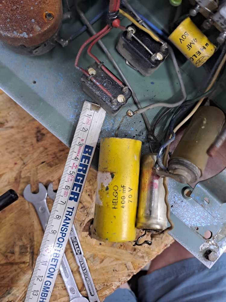

Hallo Miteinander,
sollte man Kondensatoren - die noch gut ausschauen - vorsorglich
austauschen?
Die Schaltung selbst funktioniert noch ohne Probleme, ist aber ca. 70
Jahre alt.
Die beiden linken Kondensatoren 400µF und 100µF werden zur Zeitsteuerung
(0,1 bis 1,5 Sek.) geladen und über Widerstand wieder entladen.
Der 4µF ist zur Glättung der Gleichspannung (ca. 30V).
Der rechte Kondensator 0,2µF ist zur Funkenlöschung.
Danke für Inputs
Axel

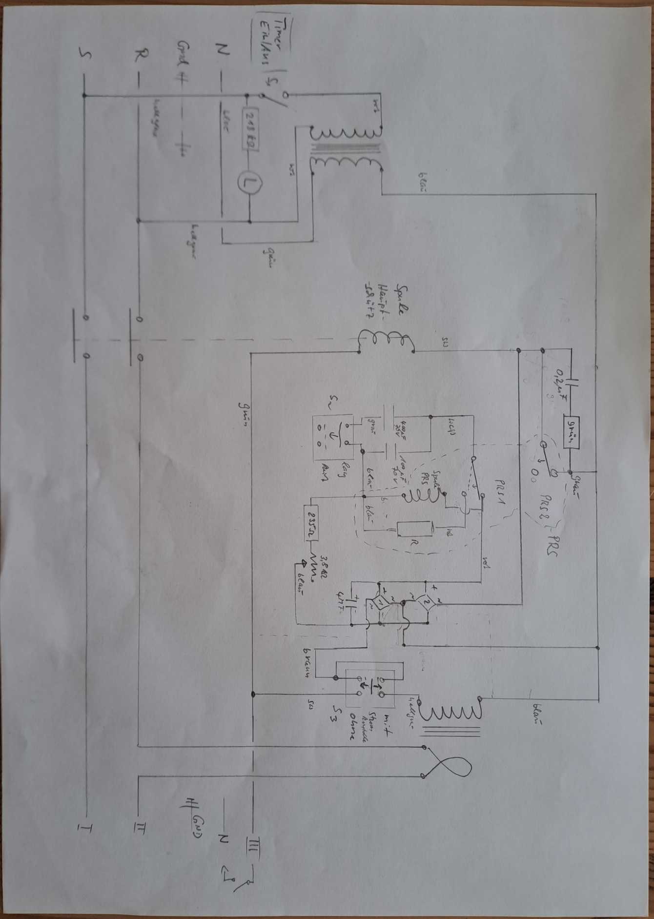

von Axel (bax)
Ich habe den Schaltplan (ohne jede Gewähr auf Richtigkeit) angehängt -
ist kein Sputnik sondern eine analoge Punktschweissgerätsteuerung.
von Soul E. (soul_eye)
> austauschen?
Jein. Es gibt diverse Serien Teerpapierkondensatoren, die Feuchtigkeit
ziehen und dann mit Leckstrom ausfallen. Das kann teure Folgeschäden
verursachen. Die sollte man in der Tat vorsorglich austauschen. Den
modernen Ersatz kann man in dem originalen Pappröhrchen verstecken, die
sind ja heutzutage deutlich kleiner.
Die gelben auf dem Foto sehen nach Polyesterfolie aus. Die werden auch
weitere 70 Jahre halten.
Elkos haben grundsätzlich eine begrenzte Lebensdauer. Teile aus den
'50ern bis '80ern, die noch funktionieren, kann man weiterverwenden.
Allerdings müssen die nach längerer Lagerung langsam an Spannung gewöhnt
(formiert) werden. Dazu begrenzt man den Strom in geeigneter Weise auf
1-2 mA und dreht die Spannung bis auf Nennspannung hoch. Wenn der Strom
<250 µA gefallen ist, hat sich die Oxidschicht regeneriert. Zur
Strombegrenzung eignen sich Vorwiderstände, Elko-Formiergeräte,
Stelltrafos oder Glühbirnen.
Elkos ab den '90ern halten oft nur wenige Jahre. Da kann ein
vorsorglicher Austausch durchaus sinnvoll sein. In Messgeräten ist oft
bessere Qualität verbaut, in kostenoptimierter Consumerware eher
weniger.
Never touch a running system!
Wenn Du noch einen Kapazitaetstester haben solltest und die Kapazitaet
noch im Rahmen liegen sollte, dann ist die Chance im Vergleich mit neuen
Elkos in 10J frueher auszufallen gar nicht so schlecht.

Rein optisch sieht der Metallbecher links oben (Schalter?, Poti?) am
Schlimmsten aus.
Wenn das rotbraune Zeugs aber nur oberflächlich ist, sollte man sich
keine weiteren Gedanken drüber machen. Außer, man will es für 'nen
Verkauf vorbereiten.

von Hannes J. (pnuebergang)
Früher war alles in Schwarz-Weiß. Sieht man an den alten Filmen und
Fotos.
So, und zu den gezeigten Kondensatoren: Ich würde die alle tauschen.
Quelle: Bauchgefühl.
Das Ganze sieht ziemlich verbastelt aus. Ich kann mir nicht vorstellen
dass die Kondensatoren schon immer so frei schwebend an den Leitungen
baumelten.
Überhaupt die Leitungen ... Von der ursprünglich vermutlich ordentlichen
Verkabelung ist um die Kondensatoren im Vordergrund herum nicht mehr
viel zu sehen. Bei einer Leitung erkennt man dass die Isolierung
durchgeschliffen ist. Wo eine defekte ist können auch mehrere defekt
sein.
Also muss man zumindest an dieses Rattennest ran. Dann kann man die
Kondensatoren auch gleich mit tauschen, sie ordentlich befestigen und
ordentlich verkabeln. Bei der Gelegenheit dem Gerät auch innen mal eine
Grundreinigung zukommen lassen.

von Axel (bax)
Hallo Miteinander
Zuerst vielen Dank für alle konstruktiven Beiträge.
Für mich ergibt sich hieraus folgender "Reparaturweg":
- Kondensatoren auslöten, durchmessen und wenn möglich beibehalten
- Bauteile sachgemäß befestigen
- Verkabelung teilweise ersetzen (Radiolot Sn60/Pb40 habe ich noch)
Viele Grüße
Axel
!! PS: Wo finde ich den "Forumstester"? Bausatz? Fertiggerät?

von Gerhard O. (gerhard_)
Moin,
mit alten Elkos ist es ähnlich wie mit Losen - Glücksfall!
ich habe noch eine Sammlung älterer Elkos, zurückliegend in die 60er
Jahre.
Vor ein paar Jahren inspizierte und testete ich sie.
Das Resultat war gemischter Natur:
Neue 1963er 80uF, 450V Elkos amerikanischer Produktion, die ich als
Schüler um 1968 geschenkt bekam, benahmen sich nach Formatierung immer
noch einwandfrei mit Leckströmen unter 1mA und voller Kapazität und
funktionieren auch in einem Amateurfunk UKW Leistungsverstärker
(QQE06/40) einwandfrei. Deren Überdruckventile waren noch einwandfrei.
Etliche sehr schön aussehende Siemens und Halske Elkos mit
Schraubbefestigung zeigten fast alle Probleme mit der Dichtigkeit der
Überdruckventile und waren wegen ihrer Vertrocknung fast ausnahmslos
unbrauchbar.
Einige Elkos anderer Hersteller funktionierten noch zum Teil.
Sprague Elkos, wie man sie häufig in alten HP-Meßgeräten vorfindet,
machen mittlerweile auch viel Probleme. Mein 141T Mainframe, z.B.
braucht dringend neue Elkos im Netzteil. Ein HP600 Series NF Generator
hatte auch einige Ausfälle solcher Elkos im Signalteil und brachten den
Oszillator zum Schweigen.
Bottom Line - Im Zweifelsfall gut inspizieren, formatieren falls sie
lange Zeit nicht in Betrieb waren und dann sorgfältig prüfen.
Sie pauschal wegzuwerfen ware hinsichtlich historischer Werte vielleicht
voreilig. Die schönen SH-Elkos tun mir eigentlich leid, aber da ist
leider  nichts mehr zu machen, weil ihr Elektrolyt hoffnungslos
vertrocknet ist. Aufmachen und Innereien austauschen ist wahrscheinlich
wegen der gebördelten Konstruktion ziemlich aussichtslos.
Gerhard

Tatsächlich formiere ich die "Röhrenradio-Ersatzelkos" ab und zu in
gewissen Zeitabständen.
Dazu eine 1N4007 und ein 10 kOhm Widerstand in Reihe an 230V~
(Disclaimer Nicht nachmachen!). Ab und zu Spannung messen.
Dann sanft entladen und Vorgang wiederholen, bis Leckstrom einigermaßen.
Die neueren Elkos (für SNTs) brauchen afaik diese "Formierprozedur"
nicht mehr.
Der Ratioelko ist immer noch gut. Obwohl der 2,2µF/100V MKT schon zum
Austausch bereitliegt. Mich wundert das schon. Das Gerät ist schließlich
von 1956. Beim Auslöten würden wahrscheinlich Lötösen
kollateralschadenmäßig abbrechen. Deswegen lassen wir es lieber so.
Aber tatsächlich wurden Netztrafo (Isolationswiderstand, Anpassung an
230V)), Selengleichrichter (nur noch Attrappe) gegen passende Si-Dioden
etc. und 50µF Lade/Siebelkos ausgetauscht. Es brummt auch weniger.
UKW kann mit "Umsetzer" auch mehr als 100MHz reinkriegen. Und Magisches
Auge bekam 6E5C aus Ukraine spendiert.
Fazit: Nur was absolut sicherheitsrelevant ist, raus mit dem alten
Krempel.
ciao
gustav
