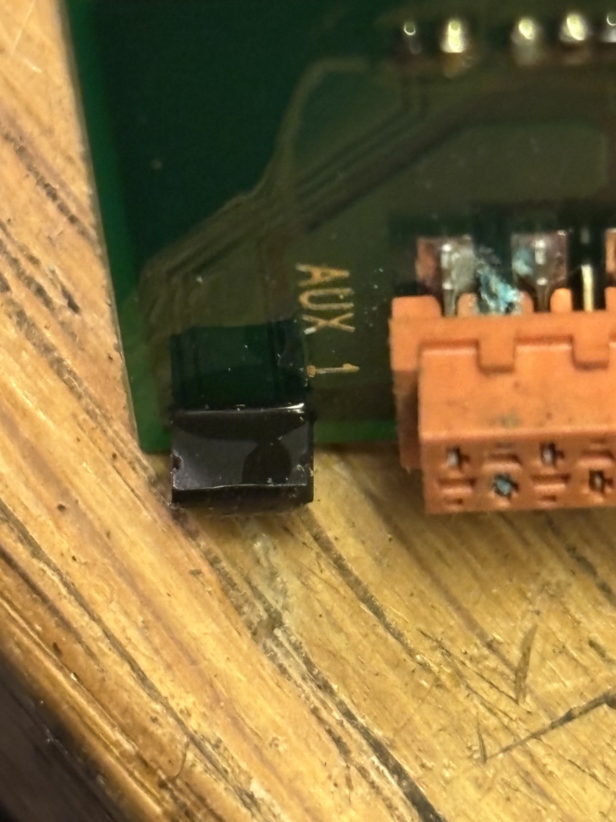

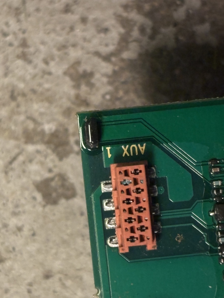

Hallo, Bei meinem Mähroboter hat der hintere kollisionssensor den Geist aufgegeben. Da der halsensor auf der Hauptplatine sitzt wäre ein Ersetzen der ganzen Platine kostspielig. Weiss jemand die genaue Bezeichnung des Sensors? Steht nichts drauf soweit ich sehen kann. Schon jetzt vielen Dank Georg

Hallo Thomas, Der hintere Sensor zeigt im Menü „Ja“ an und reagiert nicht mehr auf den Magneten. Noch nicht durchgemessen aber dachte ich frage schonmal für den Fall. Danke Georg

Danke Jörg, Du hast recht, das weiß ich nicht sicher aber dachte da es das einzige Bauteil in der Nähe des Magneten ist wäre das eine Möglichkeit. Messe mal die Größe aus. Fand selbst, dass es ein sehr kleines Teil ist:-). Grüße Georg

Das von Dir gezeigte Bauteil ist in der Tat der Magnetsensor für die Kollisionsdetektion. Ich könnte Dir theoretisch einen neuen schicken, aber aus Erfahrung ist dieser nicht kaputt, sondern das Problem liegt woanders.
Du solltest mal direkt an den Pins messen. Er hat GND, +3,3V und OUT. OUT sollte entsprechend togglen, wenn Du mit einem Magneten richtig gepolt in die Nähe kommst.
#8057180
Mach erst mal die Steckkontakte und das ganze drumherum sauber, einschließlich des Gegenstücks. Es würde mich nicht mal wundern wenn im Gegenstück ein Pin abgefault ist.
Mess nach dem Einbau nach dass alle Anschlüsse des Steckverbinder ordentlich Kontakt haben. Wenn das OK aussieht kannst du dich immer noch um den Hallsensor kümmern. Dessen Funktion kannst du im Betrieb mit einem Magneten und Multimeter testen.
Mit Betrieb meine ich die Spannungsversorgung der Platine. Nicht dass du das Mähwerk in Betrieb setzt und deine Pfoten rein hältst. Das wäre ungünstig und versaut den Tag und den Teppich.
