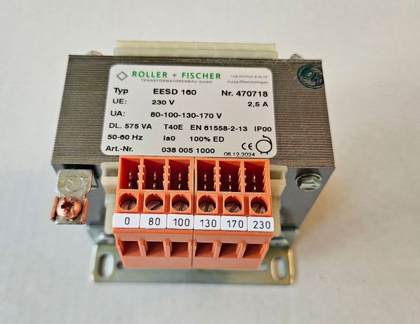

ich würde gerne eine Drehzahlsteuerung für einen Klimalüfter "nachbauen"
(da Hersteller nur in riesigen Stückzahlen liefern kann) und bin für
mögliche Lösungsansätze sehr dankbar.
Das Gerät besitzt 3 Eingänge an denen jeweils 230V AC anliegen. liegt an
Eingang I1 230V an soll der Motor mit 92V AC versorgt werden. Analog
dazu I2= 120V AC bzw. I3=132V AC. Kleines Prinzipschaltbild im Anhang
(K1,K2,K3 sind Geräteseitig vorhanden)
Die Leistung des Lüfters schätze ich nicht sehr hoch ein, da es nur ein
kleiner Lüfter ist. Genaue Leistungsdaten habe ich da leider nicht, da
ich dafür sonst das ganze Gerät auseinander bauen müsste.
Ich benötige also womöglich verschiedene Spulen und einen kleinen
Logikanteil. Oder ist das ganze womöglich auch elektronisch (ohne
Spulen) realisierbar?
Grüße Jan

Kann man, wird aber für dich als Laien eher aufwändiger. Wenn der Lüfter
nur ein paar Watt Leistung hat, nimmt man einfach ein paar passende
Leistungswiderstände als Vorwiderstände und schaltet per Relais um.
Fertig.

Also meine Dunstabzugshaube macht das mit unterschiedlichen
Vorwiderständen einfach und billig.
Noch billiger macht es der Deckenventilator mit 3 Abgriffen an der
Motorspule.

Bei Wechselspannung vom Netz geht es auch mit Reihenkondensatoren
anstelle von Vorwiderständen. Allerdings kommt man bei bestimmter
Dimensionierung in den Resonanzfall, so dass sich die Drehzahl sogar
erhöht anstatt sich zu verringern. Das konnte ich an einem
Heizlüftermoter gut demonstrieren.

Du könntest es wie Millionen anderer Nutzer machen, und die in
EINzelstückzahlen kaufbaren Trafos verwenden.
ebay zwischen 5€ und 150€je nach Auktion bzw. Sofortkauf. In der
Leistungsklasse 100Watt lüfter bis mehrere Kilowatt. Such Dir was aus.
