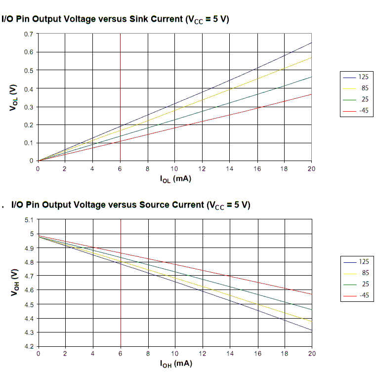

Hallo, ich habe eine vielleicht doofe Frage. Ich habe am Arduino UNO an Pin 3 eine LED mit 300 Ohm gegen Masse geschaltet. Mit dem Befehl digitalwrite kann ich die LED an- und ausschalten, aber sie leuchtet nur schwach. Ich habe gemessen: Ist der Ausgang HIGH messe ich gegen Masse ca. 0V, im Zustand LOW 3,5V. Warum so wenig? Ich erwarte statt 3,5V etwa 5V. Was muss ich verändern, was mache ich falsch? Joachim

Vielleicht hast du vergessen, den Pin als Ausgang zu konfigurieren. Dazu sind die DDR Register da, bzw. der Befehl pinMode().
Bei weniger als 10mA sollte die Ausgangsspannung in der Tat höher sein.

Meine Glaskugel sagt: Er vergaß, das entsprechende Bit im DDR-Register zu setzen, weshalb mittels PORT-Register nur der interne Pull-up ein- und ausgeschaltet wurde. Modernen LEDs genügen schon 50 µA, um erkennbar zu glimmen, und die 3,5 V sind damit auch plausibel.
Bei 50µA? Das müsste schon eine richtige UV-LED sein.

50µA ja, aber für weiß / blau bei dem bisschen Strom nur 2,5 Volt.
