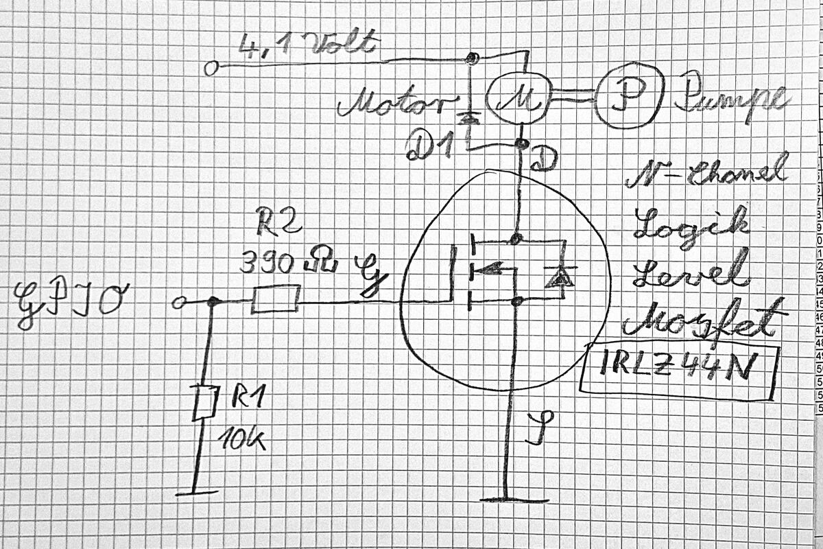

von Otto K. (opto_pussy)
Nemopuk schrieb:
> Darf ich daran erinnern, dass der IRF3708 schon lange nicht mehr
> hergestellt wird?
Dann nimmt man eben einen Logik-Level-N-Chanel-MOSFET IRLZ44N.
Alexander schrieb:
> Die Pumpe mit Freilaufdiode kurzschließen
Um den Pumpenmotor kurzzuschließen eignet sich eine 1N4007 als
Freilaufdiode D1.

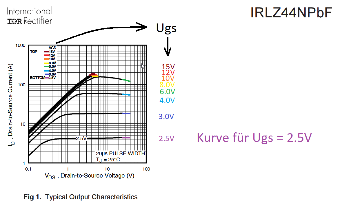

von Nemopuk (nemopuk)

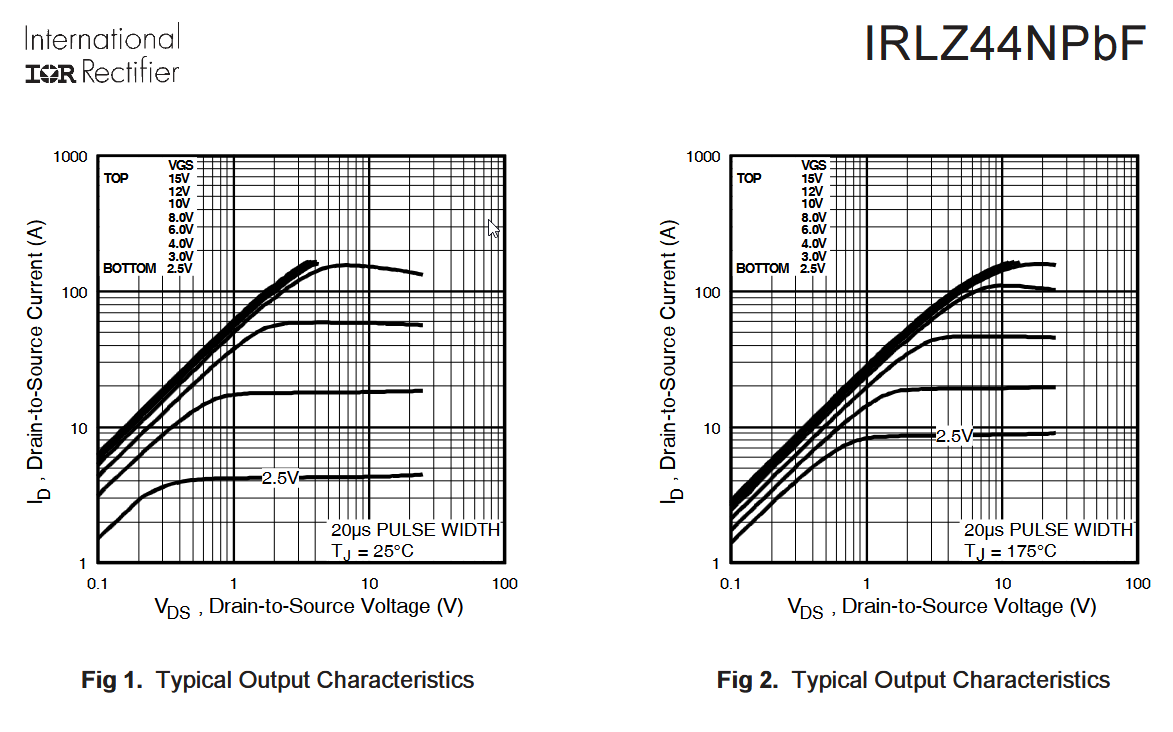

Der ist erst ab 4 Volt spezifiziert. Mit 3,3 Volt braucht man Glück,
damit er funktioniert. Wie gesagt: Es gibt keine Alternativen mehr im
TO220 Format.
> Freilaufdiode D1.
Aber nicht, wenn er den Anlauf wie empfohlen mit PWM macht.
Wieso denn nicht? Die PWM-Frequenz wird irgendwo bei 200 Hz sein und
nicht im MHz Bereich liegen. Das schafft die normale Siliziumdiode
1N4007 schon.
von Frank O. (frank_o)
Kommt auf die Frequenz der PWM an.
ESP8266 liegt standardmäßig bei 1Khz. Da reicht die 1N4007 noch aus.
Ich habe zwar den IRLML2502 nur als Beispiel genannt, aber der fängt bei
0,4V schon an zu leiten. Angegeben ist er min. mit 0,6V und 0,8V passt
immer und somit für alle uC.

von H. H. (hhinz)
Gerade noch so.
H. H. schrieb:
> Gerade noch so.
1500ns recover time ~ 666Khz.
Oder sehe ich da etwas falsch?
von H. H. (hhinz)
Frank O. schrieb:
> H. H. schrieb:
>> Gerade noch so.
Milchmädchenrechnung.
Jeder Sperrverzug bringt Verlustleistung, und wenn die Diode zu heiß
wird, weil zu häufig,...
Ich habe die Antwort mal mit der KI recherchieren lassen:
Die Reverse Recovery Time (Sperrverzögerungszeit) von der 1N4007 Diode
liegt typischerweise im Bereich von 2,0 Mikrosekunden (μs). Aufgrund
dieser relativ langen Zeit wird sie als Standard-Gleichrichterdiode
klassifiziert und ist nicht für schnelle Schaltanwendungen geeignet!
Bei einer Rechteckspannung von 500 kHz hätte ich also auf jeden Fall
Bauchschmerzen, dass die Induktionsspannung von der steilen Flanke
trotzdem nicht ordnungsgemäß von der 1N4007 abgebaut wird. Wenn man bei
1kHz schon Angst hat, dann sollte man vielleicht doch besser eine
schnelle Schottkydiode nehmen.

von H. H. (hhinz)
Otto K. schrieb:
> Ich lass mir von Herrn Hinz schon lange nicht mehr den Mund
> verbieten.
> Frei nach dem Motto von Udo Lindenberg: "Ich mach mein Ding, egal was
> die anderen sagen."
Ja, dein Ruf ist längst ruiniert.
> Und außerdem war ich in dem gesamten Thread sowieso der Einzige, der
> hier einen vernünftigen Schaltplan abgeliefert hat.
Mit einem völlig ungeeigneten MOSFET.
von Jörg R. (solar77)
H. H. schrieb:
Und einer schon tausend mal gezeigten Standardschaltung.

von Alexander (alecxs)
Du erzählst auch nur Unsinn. Der IRLZ44N macht mit Ugs = 2.5V bereits 3A
bei 25 °C (8A bei 175 °C)

Alexander schrieb:
Du hast einfach keine Ahnung davon.
Halt einfach die Finger still.
Anstatt dass Herr Hinz an dieser Stelle für eine Richtigstellung sorgt,
zum Beispiel dass die Tabelle keine GS-Spannungen sondern DS-Spannungen
angeben, pöbelt er lieber rum. Auch wenn Herr Hinz voll Ahnung von
Bauteilen hat, das finde ich ja auch gut und schön, aber an den
Beleidigungen muss er noch an sich arbeiten.
> angeben
Und schon ist der nächste Ahnungslose da.
Ah, dank der farblichen Markierungen, kapiere auch ICH jetzt die
Tabelle. Ich bin nämlich auch der Meinung, dass der IRLZ44N zumindest
für diesen Anwendungsfall völlig ausreichend ist.
Könnten auch 4A bei 2.5V sein, bei der logarithmischen Skala bin ich mir
nicht sicher ob die bei 0 oder bei 1 anfängt - liegen die 9 und 10 Linie
übereinander?
(mal abgesehen davon dass die 3.0V Kurve wohl die interessantere gewesen
wäre)
Selbst wenn das klappt, du nimmst doch auch kein zweihunderter Rohr,
wenn du nur 5cm³/h Wasser durch eine Leitung pumpen willst.
Schau dir doch auch die anderen Werte an. Total Gate Charge ist dreimal
so hoch wie beim IRLML2502.
Man kann natürlich auch einen doppel T-Träger 100x100 als Regalstütze
nehmen, auch wenn man nur ein Blümchen auf das Regal stellen will.
Da ist der Fet am Ende doppelt so groß wie der Motor.
Aber dafür ist dieser Standard-Mosfet von überall her lieferbar und er
ist handlich, weil er ein THT-Bauteil ist.
Frank O. schrieb:
> Total Gate Charge ist dreimal so hoch wie beim IRLML2502.

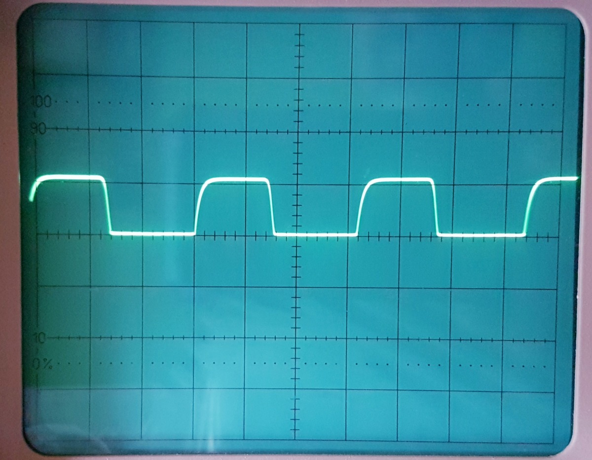

Aber wenn man die standardmässigen 1kHz vom ESP32 auf 200Hz
runterprogrammiert, dann klappt das auch mit dem Umladen vom Gate.
Warum so wenig? Im Diagramm steht 20us Pulse width. Begrenzend wirkt
doch nur der 330R Vorwiderstand, reicht für 8kHz.
Alexander schrieb:
> Es ging ja aber um große bedrahtete Gehäuse fürs Steckbrett. Der TE hat
> nach Modulen gefragt. Den IRLML2502 gibts nur als SMD.
Wenn es aber völlig falsch ist, dann sollte man das trotzdem sagen,
ansonsten bin ich schon dafür, dass man den Wünschen entspricht.
Insofern hast du recht.
Aber der IRLZ44 würde gerade 2A bei 2,25V schaffen und damit an der
untersten Kante bei der angegebenen Spannung.
Dass das geht schließe ich gar nicht aus, aber mit Krampf.

von H. H. (hhinz)
Nur mit Glück.
Alexander schrieb:
> Begrenzend wirkt doch nur der 330R Vorwiderstand, reicht für 8kHz.
Ja, aber dann ist fast die ganze Flanke schräg. Selbst bei 1kHz ist für
1/8 der Hightime noch eine Abrundung zu sehen (Bild).
Erst bei 200Hz ist es dann fast ein richtiges Rechteck mit den
geringsten Verlusten.
Lies dazu https://stefanfrings.de/transistoren/index.html#mosfet
H. H. schrieb:
> Und dann noch die erhebliche Toleranz!
Gate Thresold Voltage min 1V max 2V
H. H. schrieb:
> Einfach mal Vgs über Qg verstehend lesen.
chinesisch. mit dem Diagramm kann ich nix anfangen
Ich habe versucht die Kennlinie gedanklich zu verschieben, aber es gibt
nur ein Diagramm für 25V Last. Dort wären es im ungünstigsten Fall < 1A
bei Ugs < 4.2V weiter runter gehen die Kennlinien nicht.
Was heißt das jetzt? Datenblätter lügen? Es dämmert noch nicht so
richtig..
von H. H. (hhinz)
> richtig..
Du verstehst sie nicht, noch nicht mal ansatzweise.

von Kilo S. (kilo_s)
Kurzform: Um das Gate aufzuladen und Vgs schnell zu stabilisieren
braucht dein Treiber kurzzeitig ausreichen Power in Form von I.
Ein IRLZ44N braucht einen Treiber der zb. Für 0,5ms 70mA liefert damit
Meine Frage bezog sich auf die Streuung und die idealen Kennlinien im
Datenblatt.

Der IRLZ44N hat bei 4V GS-Spannung einen RDSon von 35mR und bei nur 3V
GS-Spannung ist er zwar nicht mehr spezifiziert, aber selbst wenn er
dann im ungünstigsten Fall 200mR hätte, würde bei 1,7A eine Spannung von
0,34V an ihm abfallen. Das TO220 Gehäuse bräuchte bei dieser
Verlustleistung von 0,6 Watt noch nicht einmal einen Kühlkörper.
Das würde also in diesem Anwendungsfall mit dem Spielzeugmotörchen
wahrscheinlich noch gehen, zumal die 1,7A nur der Anlaufstrom ist. Der
Dauerstrom beträgt sowieso angeblich nur 200mA.
Es handelt sich um einen kleinen DC-Motor aus dem Modellbau, da tun es
auch 100 Hz. Ein ESP32 kann notfalls auch 40mA. Der MOSFET muss nicht
voll durchschalten, der Motor hat 400 mA Nennleistung. Ich glaube auch
nicht dass die lügen im Datenblatt, die Diagramme werden wohl auf 90%
der Produktion so passen.
Der Strom wurde mit 400mA angegeben und die 1,7A sind sicher nicht
spezifiziert gewesen. Wenn man den üblichen Anlaufstrom auf das
zehnfache schätzt, in diesem Fall würde ich von weniger ausgehen, aber
3A werden es sein, dann reicht der in keinem Fall.
Dass der womöglich nicht zu warm wird, das kann sein. Aber er bleibt bei
meiner Rechnung 4µs im linearen Betrieb und auf Dauer kann das auch warm
werden.
Viel wichtiger ist, wie Hinz schon schreibt, nur mit Glück wird er den
Strom liefern.

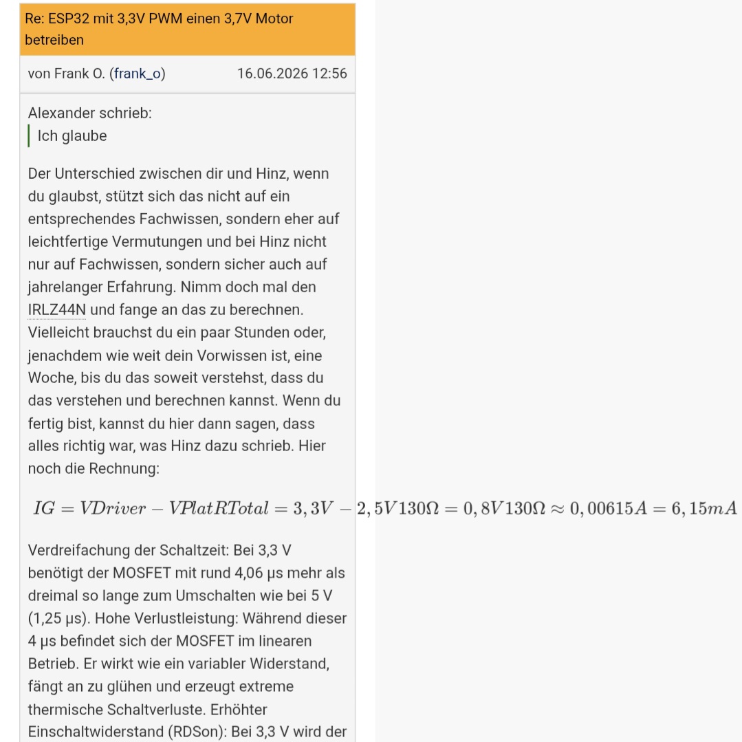

Alexander schrieb:
> Ich glaube
Der Unterschied zwischen dir und Hinz, wenn du glaubst, stützt sich das
nicht auf ein entsprechendes Fachwissen, sondern eher auf leichtfertige
Vermutungen und bei Hinz nicht nur auf Fachwissen, sondern sicher auch
auf jahrelanger Erfahrung.
Nimm doch mal den IRLZ44N und fange an das zu berechnen.
Vielleicht brauchst du ein paar Stunden oder, jenachdem wie weit dein
Vorwissen ist, eine Woche, bis du das soweit verstehst, dass du das
verstehen und berechnen kannst.
Wenn du fertig bist, kannst du hier dann sagen, dass alles richtig war,
was Hinz dazu schrieb.
Hier noch die Rechnung:
Verdreifachung der Schaltzeit: Bei 3,3 V benötigt der MOSFET mit rund
4,06 μs mehr als dreimal so lange zum Umschalten wie bei 5 V (1,25 μs).
Hohe Verlustleistung: Während dieser 4 μs befindet sich der MOSFET im
linearen Betrieb. Er wirkt wie ein variabler Widerstand, fängt an zu
glühen und erzeugt extreme thermische Schaltverluste.
Erhöhter Einschaltwiderstand (RDSon): Bei 3,3 V wird der IRLZ44N nicht
mehr vollständig leitend. Der Widerstand ist spürbar höher als die im
Datenblatt optimal angegebenen 0,025 Ω bei 10 V oder 0,035 Ω bei 5 V.

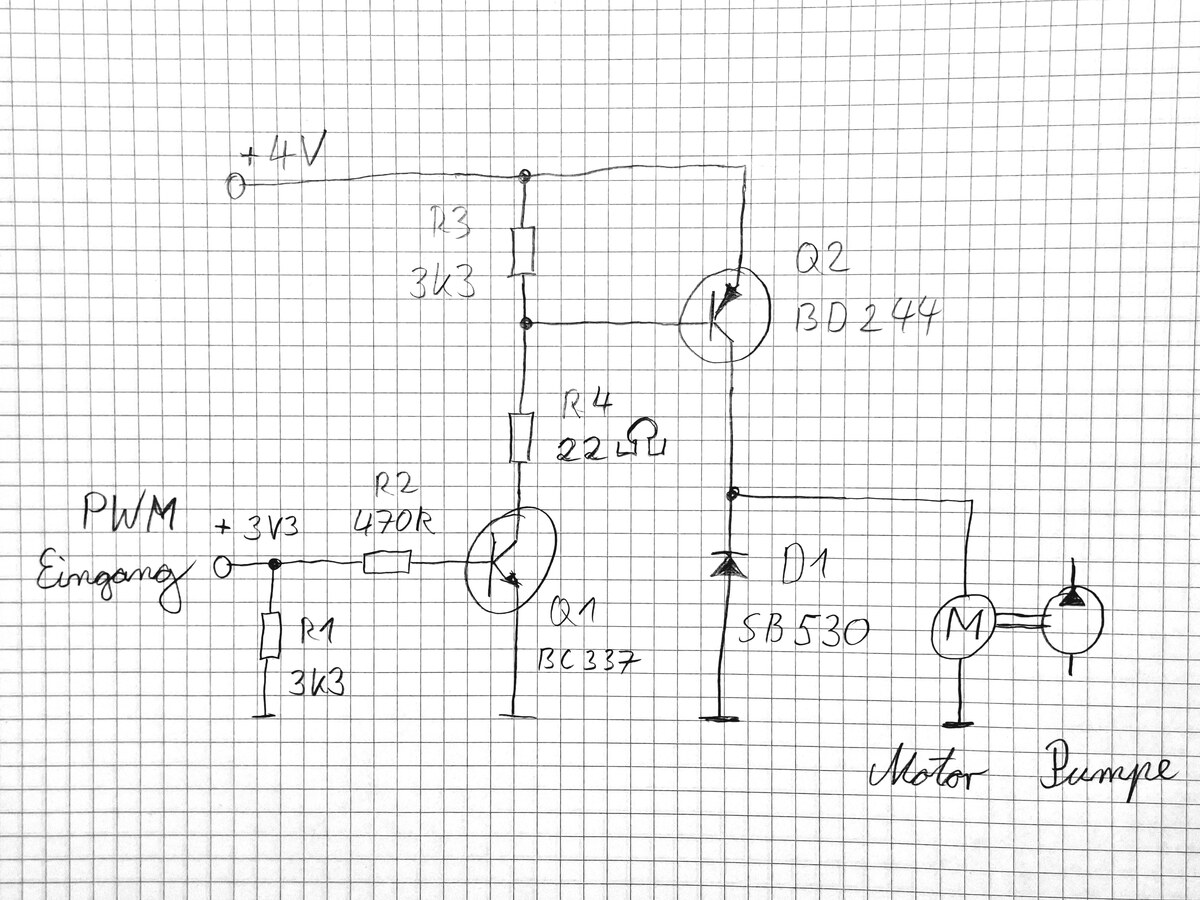

H. H. schrieb:
> Nicht lernfähig.
Pass mal auf Sportsfreund, ich werde mich heute Nachmittag auf den
Hosenboden setzen und einen Superschaltplan malen und ihn hier
präsentieren. Einfach nur aus 2 bipolaren Transistoren hergestellt, dann
gibts nämlich auch keine Probleme mehr mit zu wenig Steuerspannung, oder
mit lästigen Umladeprozessen. Einfach nur einen NPN Transistor mit einem
nachgeschalteten PNP Leistungstransistor und mit einer gehörigen Portion
Basisstrom. Fertig.
Von euch kommen ja keine weiteren Vorschläge mehr, außer Mosfets im
SOT23 Gehäuse. Der TE möchte aber THT Gehäuse für sein Steckbrett haben.
Da bietet sich ein handliches TO220 Gehäuse doch geradezu an.

@Frank, durch deine lange Formel ist mein Bildschirm jetzt plötzlich nur
noch halb so groß. Ich kann die Schrift kaum noch lesen. Vielleicht gibt
es eine Möglichkeit in Zukunft mathematische Formeln nur halb so groß
darstellen zu lassen!?
Ich sehe gerade, die Dateibezeichnung meines eigenen hochgeladenen
Bildes ragt auch schon mit dem Hintern hinten raus. Da muss ich selber
in Zukunft auch beim Hochladen aufpassen, dass der Name nicht zu lang
wird.
Otto K. schrieb:
> Vielleicht gibt
Ich habe die Standardformatierung für Formeln benutzt.
Ob man die Größe da einstellen kann, keine Ahnung. In der Regel poste
ich gar keine Formeln und Berechnungen.
> Datenblatt.
Was sollen "ideale Kennlinien" sein. Es geht hier um reale Bauteile. Im
Datenblatt sind typische Kennlinien dargestellt, von denen die eines
bestimmten Exemplars wegen Fertigungsstreuungen mehr oder weniger stark
abweichen.
Und dieses bestimmte Exemplar zu erwischen ist Lotto. Wieviele IRLZ44N
muss man kaufen damit die Schaltung mal nicht funktioniert, 10, 100,
1000?
von H. H. (hhinz)
> IRLZ44N
> 1000?
Einen.
von Rainer W. (rawi)
Alexander schrieb:
> Wieviele IRLZ44N muss man kaufen damit die Schaltung mal nicht
> funktioniert, 10, 100, 1000?
Mit 1000 wirst du nicht längs kommen. Wenn ein typischer IRLZ44N bei
U_GS=3.0V und I_DS=4A eine U_DS von 0.12V besitzt, wirst du eine ganze
Weile suchen müssen, um ein Exemplar zu finden, das die 400mA bei PWM
nicht schafft. Die erforderliche U_GS sinkt sogar noch etwas, wenn sich
der FET erwärmt ;-)
Hier wie versprochen der Ersatzschaltplan ohne Mosfet. Selbst wenn die
Pumpe eine Woche lang nicht läuft und bereits Kalk angesetzt hat, wird
Q2 genügend Anlaufstrom liefern. Und auch wenn die Pumpe ein Jahr lang
nicht läuft und komplett festgerostet ist wird Q2 immer noch den nötigen
Anlaufstrom liefern, auch wenn der Motor blockiert und ein Blockierstrom
von 3A fließen sollte.
Bei niedrigen Versorgungsspannungen sollte man ohnehin komplett auf
Mosfets verzichten. Eben wegen der zu wenig bereitgestellten, aber
dennoch zwingend erforderlichen Thresholdspannung.
Quatsch.
Die Thresholdspannung interessiert in diesem Zusammenhang ÜBERHAUPT
nicht.
Der angegebene Bereich für die Gate-Source Schwellspannung (deutsch für
"threshold voltage") gibt an, welche Spannung man anlegen muss, damit
ein Drain-Strom von 250µA fließt. Bei so einem kleinen Strom denkt der
Motor noch nicht einmal daran, zu zucken.
von H. H. (hhinz)
Du bist ein ganz doller Elektroniker. Endlich wurde die Menschheit
gerettet.

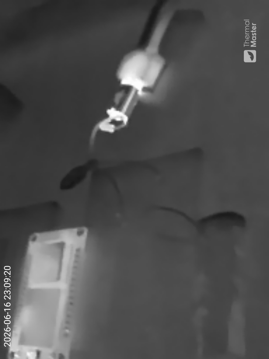

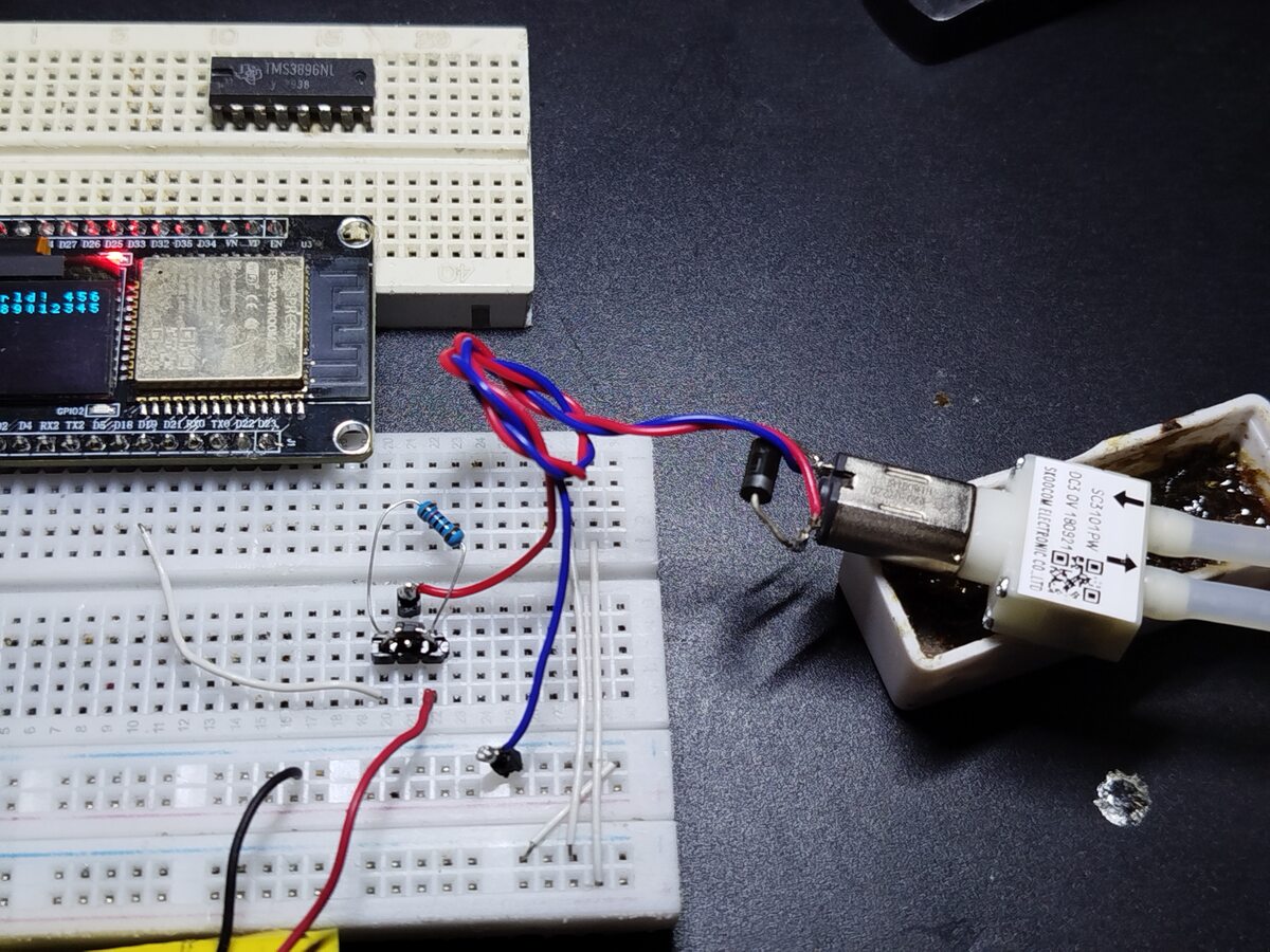

Jetzt wollte ich es wissen, ob die P-Fet der Vapes so eine Pumpe in
einer ähnlichen Leistungskategorie schaffen.
https://www.skoocomtech.net/water-pump/smallest-customized-pump-sc3101pw.html
https://datasheet.lcsc.com/datasheet/pdf/72a44517f8553e94010d000f911ed371.pdf?productCode=C2828580
Nur ganz schnell und dreckig ohne Filter usw. (und mir sind die R in THT
<10k ausgegangen!) am ESP getestet.
Sonst Leerer Sketch, nur pinMode und analogWrite.
Ist halt nicht zufriedenstellend so, von "Regeln" kann da keine Rede
sein. Aber der fet wird dabei nicht mal warm.
Ist auf dem rechten Foto irgendein Gegenstand beim Eintritt in die
Erdatmosphäre zu sehen?🤔
Nein, das ist tatsächlich die kleine Pumpe.
Ich muss noch ne Menge mit der Wärmebildkamera üben und mir ein
passendes Stativ besorgen. Dann werden die Bilder bestimmt bald besser.
Haben der ESP32 und der Motortreiber die gleiche Versorgungsspannung und
wenn ja, wie hoch ist sie?
Mit welcher Frequenz arbeitest du?
Wie lautet die Bezeichnung deines P-Channel-Mosfet?
Den Schaltplan kann man zwar vom Steckbrett ablesen, aber welchen Wert
hat der Widerstand?

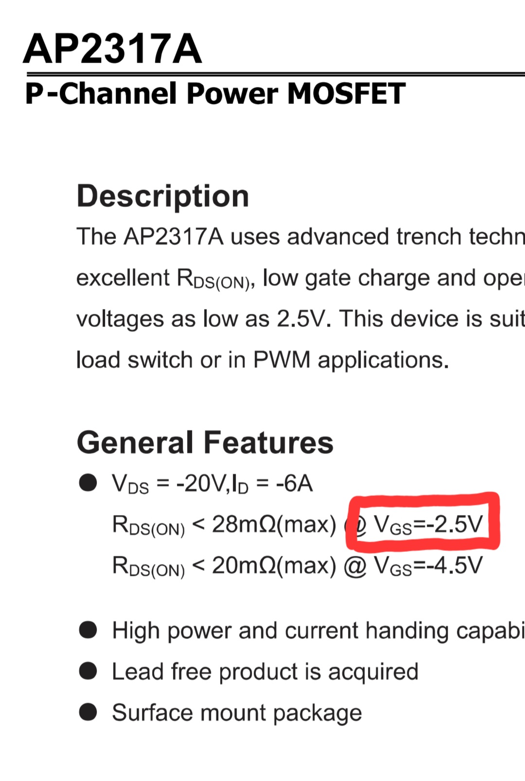

Otto K. schrieb:
AP2317A..das war jetzt nicht so schwer.
> sein.
Vermutlich hast du die Versorgungsspannung von deinem
P-Mosfet-Motortreiber deutlich größer eingestellt, als die
Versorgungsspannung von deinem ESP32. Ohne einen vorgeschalteten
NPN-Transistor bekommt das Gate immer negatives Potenzial, sogar auch
bei einem Highsignal vom ESP32. Außerdem muss bei der Verwendung von nur
einem P-MOS das PWM-Signal invertiert werden.
Es ist aber schon verlockend, einen AP2317 einzusetzen, weil der eine
Gate-Source-Spannung von nur −2,5 V benötigt, um seinen RDSon auf nur
28mR zu senken.
Da ich nur den Pin im Setup als Output definiere und ansonsten in der
Loop nur analogWrite aufgerufen wird, dürfte der als Standard 5kHz
verwenden.
Bei 50% Duty Cycle fiept die pumpe nur noch, so bei einem schnellen Test
auf dem Bradboard regelt das nicht zufriedenstellend. Da ist etwas mehr
Aufwand nötig.

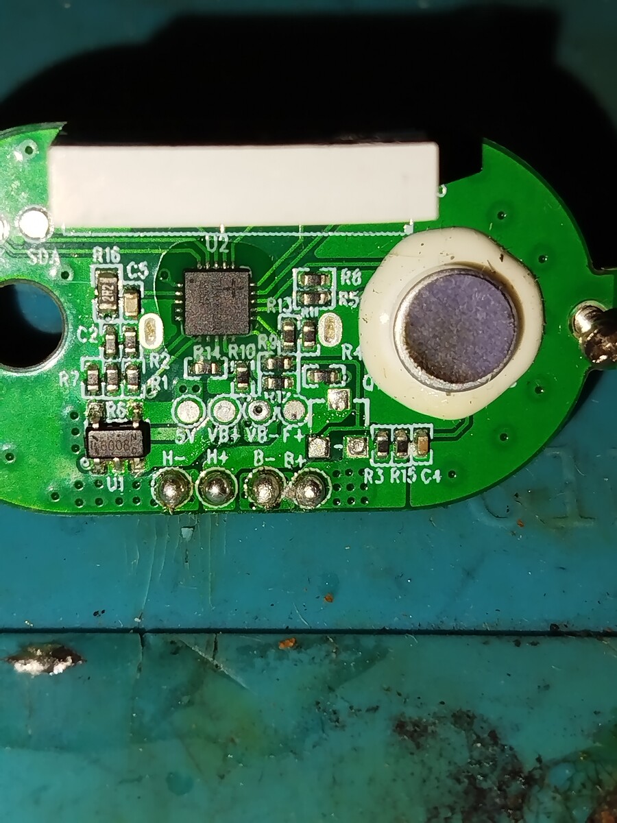

Manfred P. schrieb:
> Oder auch nicht, Du hast den FET weiterhin nicht verstanden.
Diese Fets sind die STANDARD Fet die Exakt SO auch in den Vapes die ich
recycle eingesetzt werden.
Ich hab sogar das PCB von dem ich ihn herunter gelötet habe extra für
dich fotografiert!
1.) Das marking "2317" kann alles sein, ich kann nicht garantieren das
ich exakt diesen Fet vor mir habe. Aber er erschien mir relativ
wahrscheinlich zu passen.
2.) die Pumpe lief ca. Drei Minuten lang, erst am Ende dieser drei
Minuten habe ich das Wärmebild gemacht. Würde dem Fet irgendwas nicht
ausreichen, wäre eine Erwärmung sichtbar gewesen.
Manfred P. schrieb:
> der bei 2,5Volt definiert schaltet?
Das ist ein P-CHANNEL! Vgs Min. -0,4V, Max. -1V. Laut Datenblatt das ich
für passend hielt!
Wie kommst du auf Vgs 2,5V POSITIV?!
Der schaltet wenn das Gate auf GND liegt!
Siehe Originalschaltung im Bild:
Source direkt an B+, Drain geht an die Heizung. Gate über Pullup an B+
und einem Vorwiderstand am GPIO, den ich hier einfach aus Faulheit weg
gelassen habe. Das ganze Dingen läuft von 4,2-3V, dann sagt der MCU er
hat keinen Bock mehr die Heizung zu aktivieren.
Wenn du mich schon anmeckern willst, dann solltest du vorher mal
nachgesehen haben ob du auch richtig liegst!
