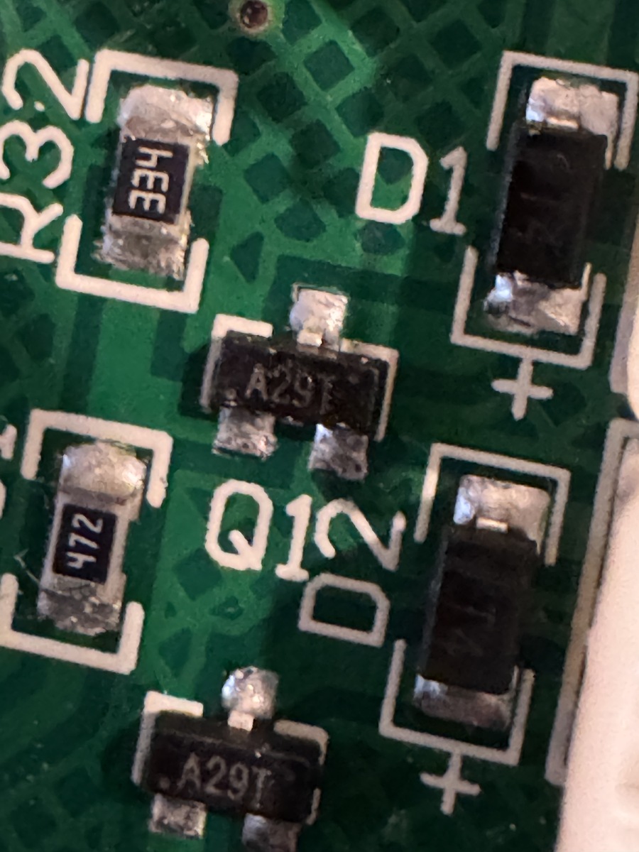

von Paul -. (ricotchet)
Wow ich brauch erstmal Zeit am Wochenende das alles zu lesen. In der
Zwischenzeit habe ich aber ein altes Board ausgeschlachtet wo zwei
mosfets und dioden drauf waren und es funktioniert mit 10k Richtung
ground und 1k vor dem Gate Ich muss nur rausfinden welche es sind damit
ich die Widerstände sauber dimensionieren kann, jemand eine Idee geht um
Q1 und Q2 in den Bildern
von H. H. (hhinz)
AO3402 von KUU.
100k Gate-Source und 50-100 Ohm zwischen µC und Gate.
von Frank O. (frank_o)
Google sagt es ist ein AO3402 und somit ähnlich den IRLML2502 von den
Werten.
Genau das was du nehmen solltest.
Paul -. schrieb:
> damit
Hast du den Widerstand vom Motor gemessen oder woher kamen die 400mA und
1,7A für den Anlaufstrom?
Sonst wäre es gut den zu messen und zu rechnen wo der max. Strom liegt.

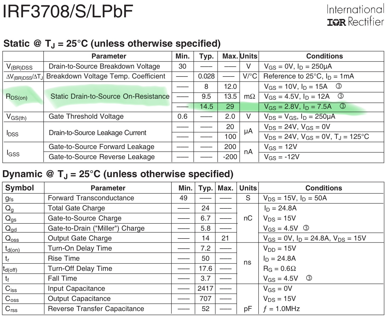

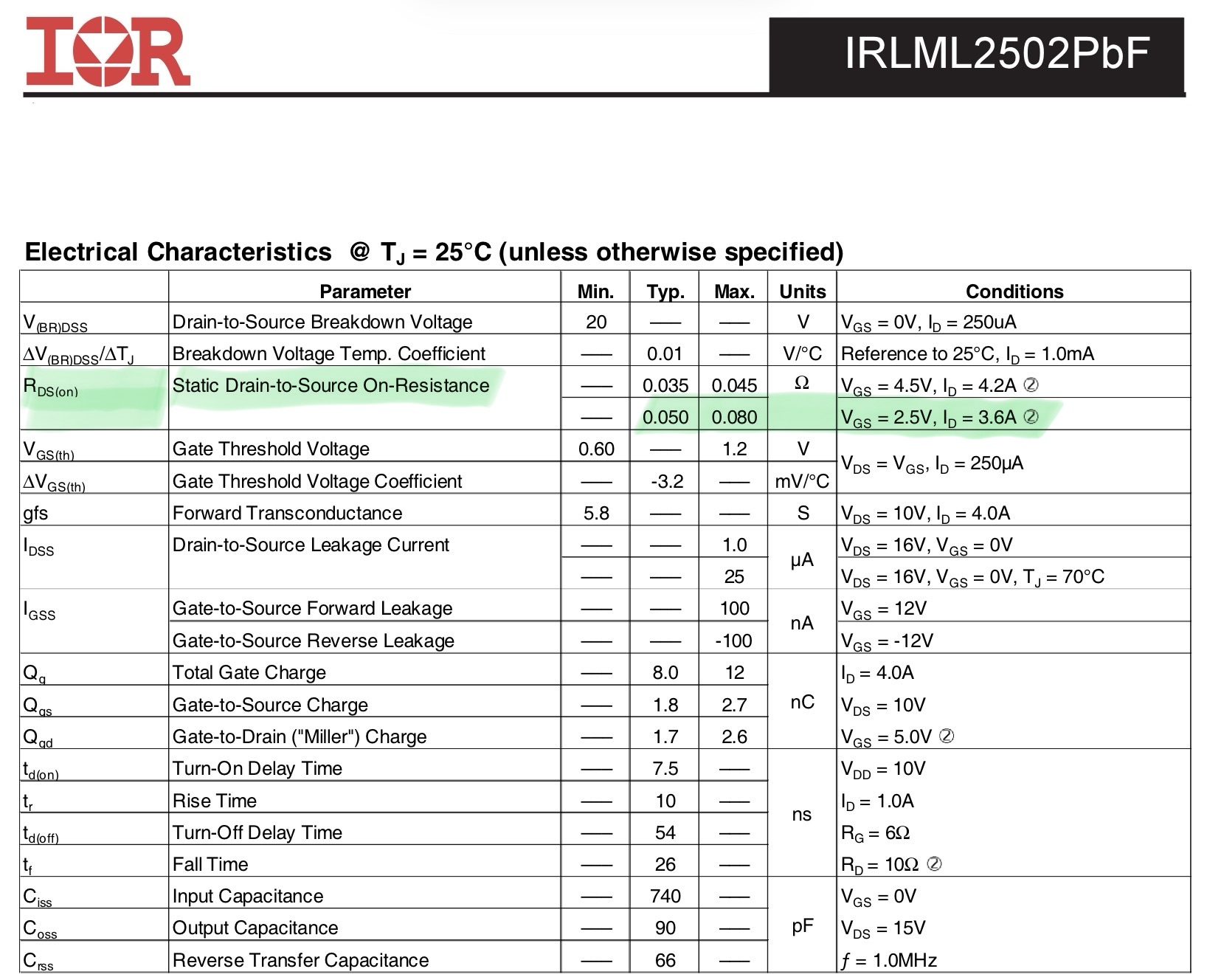

von Jörg R. (solar77)
Jack V. schrieb:
> Das grundsätzliche (abgeleitete) Thema des Threads ist eigentlich gerade
> auch für Anfänger ziemlich interessant..
Das Thema wurde hier schon dutzende male behandelt. Es gibt aber auch in
diesem Thread User die fest, aber falsch, auf ihrer Meinung beharren.
> („Nach welchen Kriterien wählt man einen MOSFET, bzw. warum mag ein
> fetter TO-220-Transistor sterben, wo SOT-23-Grobstaub den Job tut?“),
Weil die Datenblätter falsch interpretiert werden.
Bei Mosfets gibt es im Datenblatt definierte Werte für den R(ds)on unter
Berücksichtigung von Vgs. Diese Werte sind in einer Tabelle angegeben,
nicht in einem Diagramm..dort stehen typische Werte. Die sind Streuungen
unterlegen, die von Exemplar zu Exemplar unterschiedlich aussehen
können.
Die Werte in der Tabelle sind garantiert. Und da ist, als Beispiel, für
den IRLML2502 Vgs mit einer geringeren Spannung für einen kleinen
R(ds)on spezifiziert als für den IRLZ44N.
Es gibt aktuell nun mal keinen Mosfet in TO220 der für 3,3V und weniger
spezifiziert ist und noch erhältlich ist. Der IRF3708 war so einer. Bei
denen die man von dem noch findet ist die Chance groß Fake zu erhalten.

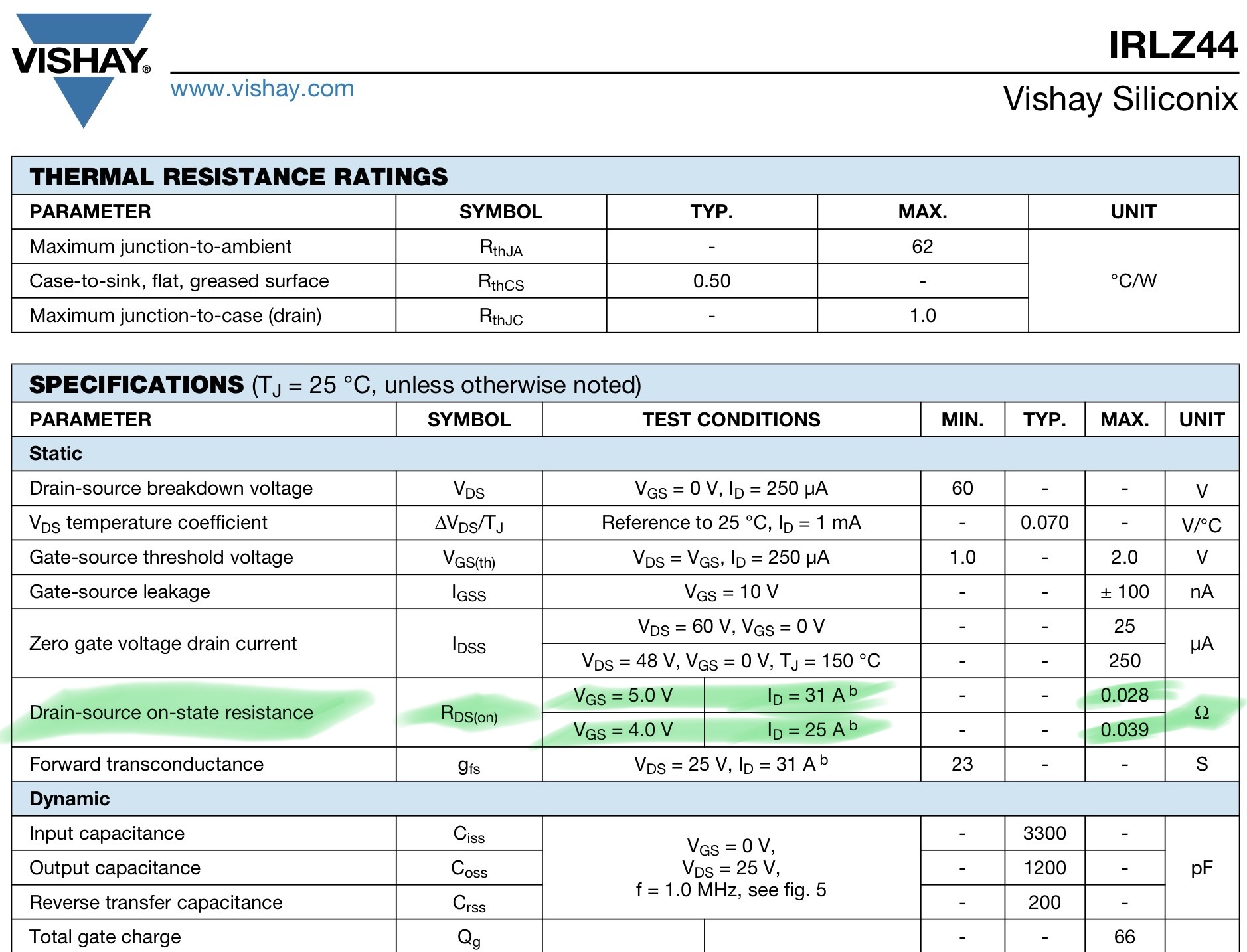

Als Anhang noch 3 Screenshots mit definierten Werten für R(ds)on die in
den Tabellen stehen.

von Rainer W. (rawi)
Da diese Werte garantiert und alle schlechteren Exemplare
herausgeschmissen werden, weiß man sehr wohl, wie es um die
Ausgangskennlinie steht.
Die Natur macht keine Sprünge, d.h. unter Berücksichtigung der
Abweichung dieses Grenzwertes von der typischen Kennlinie kann man sehr
wohl abschätzen, wieviel Reserve der Transistor bei niedrigerer
Ansteuerung besitzt. Die typischen Kennlinien werden doch nicht ohne
Grund gezeigt.
Bei Transistoren aus unsicherer Quelle lohnt es dann vielleicht doch,
die Kennlinien von ein paar Exemplaren einmal selber zu messen.
