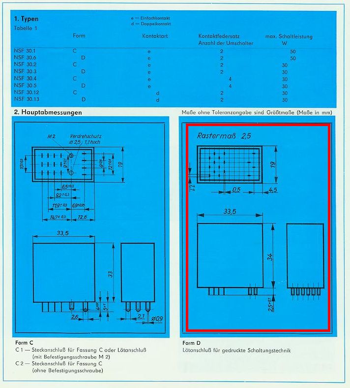

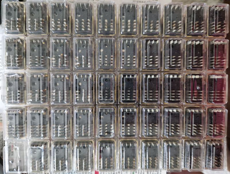

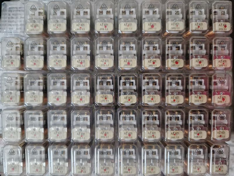

OP #8062783
T. K. schrieb:
Passen die auch?
Leider nicht, die 30.5 haben das andere Footprint, siehe Bild.
Hier 49 Stück Zettler AZ421-395, weitgehend kompatibel, 4 UM Goldkontakte, in Originalverpackung.
Falls ich keine passenden Relais finde und sowieso neue Platinen machen muss, komme ich vielleicht darauf zurück. Danke für das Angebot.
