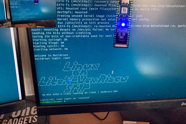

Wir haben kleine DIP40 Format PCB mit Lattice Certus-NX 40 und 32Mbyte
HyperRAM, und es hat gerade Linux gebootet. LiteX ist manchmal echt
cool. HyperRAM ist auch cool when man IP Core dafür hat.

von Antti L. (trioflex)
> Wenn du wenigstens Details nennen würdest wie du was gemacht hast, damit
> andere das nachmachen können aber das interessiert nun wirklich keinen.
Ja mein fehler zu wenig infos, OK here:
- DIP 40 format (PCB size 18x55mm)
- 34 IO davon 8 als LVDS benutzbar
- Lattice Certus-NX 40
- 32MByte SPI Flash
- 32Mbyte HyperRAM
- 2 RPi MIPI stecker mit 22 pins
- FTDI FT2232 für JTAG und UART console/FIFO
- PCB 8 lagen ohne HDi
- schematic wird veröffentlicht bald
Ich habe sch+PCB gemacht, und ein kleines test mit Propel+Radiant wobei
ich meine eigene open source HyperRAM IP getestet habe.
Dann habe ich eine PCB zu enjoy-digital nach Frankreich gesendet, und
vor ein paar stunden kam das bild was ich angehängt habe zurück, Linux
bootete mit LiteX, dh LiteX HyperRAM und LiteX SD Card IP cores laufen
auch OK. Ich habe danach selber ausprobiert, und es bootet Linux auf
meinen Tisch auch.
Die Lösung FPGA+HyperRAM ist platzmässig sehr klein und nimmt auch wenig
strom. Und es kann schon Linux! Der FPGA ist 66% voll mit dem Basis SoC.
Martin schrieb:
> Hast du vielleicht mal eine Quelle zu dem LiteX. Ich interessiere mich
> auch dafür.
https://github.com/enjoy-digital/litex
https://github.com/litex-hub/linux-on-litex-vexriscv
Martin schrieb:
> Und noch eine Frage: Geht das mit einem Mainline Kernel oder braucht man
> absurde Anpassungen, die dann nach einem Jahr sowieso niemand mehr
> wartet?
das Linux-on-LiteX projekt hat 64 mitwirkende und ich glaube es ist
relative mainstream Linux mit buildroot
Bei mir wird angezeigt: Linux version 6.9.0

FPGA+HyperRAM ist gut weil:
- billig
- klein PCB fläche etwa 13*30 mm
- PCB Routing ist einfach
- wenig Stromverbrauch
- Linux fähig
Unsere Platine ist gut weil es ein Demo Platform ist für kleine Linux
fähige Lösung.

Wenn allerdings die genannten 32 MB komplett fürs Linux benutzt werden,
wäre das ein ziemlich dicker "footprint", Linux sollte ja schon 4 MB
akzeptabel laufen.

Aber das Board dieses Threads hat doch gar keine Verbindungen dieser
Art. Ich meine das Foto in
Beitrag "Re: Linux läuft von HyperRAM"
Mit Ethernet, Wlan, Bluetooth macht Linux für mich Sinn. Allerdings
kommen mir dann 32 MB RAM arg knapp vor. Für viel mehr als den Kernel
wird es wohl nicht reichen. Also kein Java, Python, Go, Webserver, ...

Vanye
von Rick D. (rickdangerus)
Antti L. schrieb:
> 32Mbyte HyperRAM
Wie hoch ist denn da die Speicherbandbreite?
Und hat man da auch so 'ewige' Latenzen wie bei DDRx-RAM?
Rick D. schrieb:
> Antti L. schrieb:
>> 32Mbyte HyperRAM
Ja es gibt latenz leider, ist alles interne SDRAM. Der LiteX HyperRAM
controller ist nicht das aller schnellste leider, dh der HyperRAM mit
anderen IP könnte schon mehr.
Bootzeit 52 sekunden
Bootzeit VexRisc+DDR3 40 sekunden
Dh der boot ist schon langsamer als mit DDR3 abwer nicht so viel.
