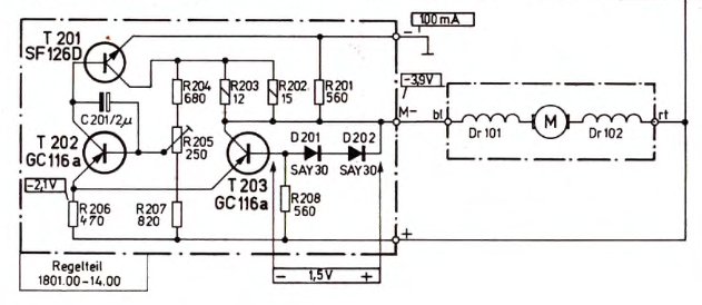

von Matthias S. (dachs)
In DDR Kassetten-Geräten war das eine kleine Extra-Platine mit 2
Transistoren.
Wenn Interesse besteht, kann ich das mal raussuchen.
von Arno R. (arnor)
> Transistoren.
Oder mit ordentlichem Differenzverstärker und daher 3 Transistoren.
