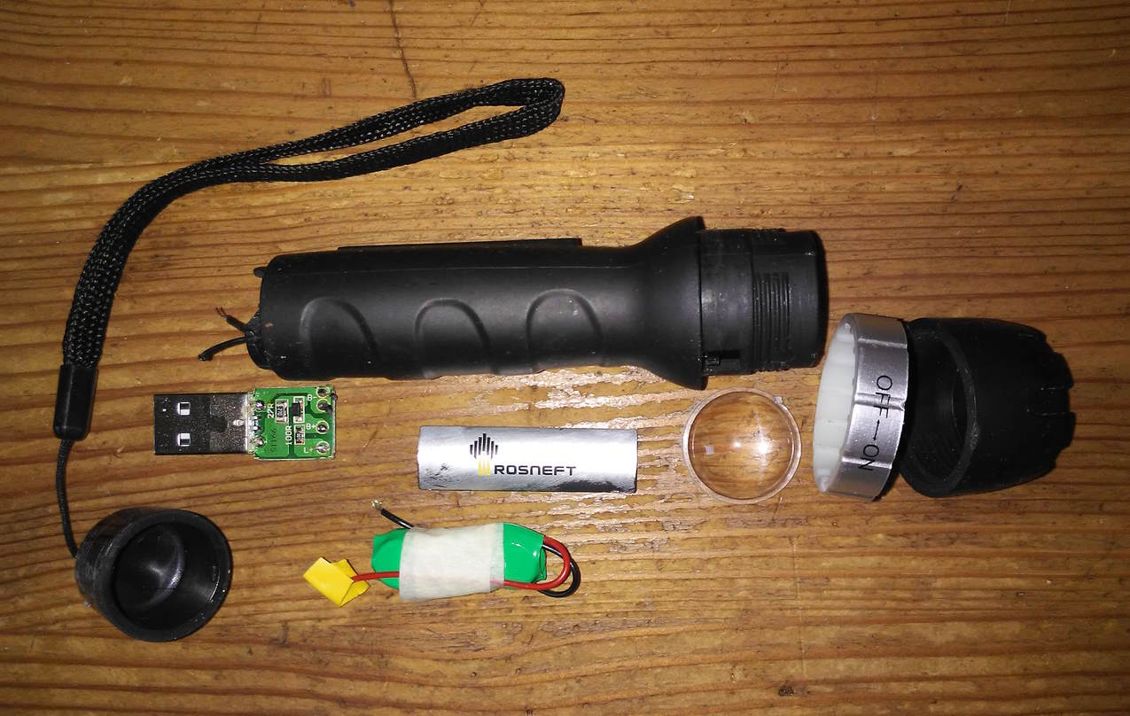

Blick auf einen Elektroschrottfund - vielleicht findet es das Publikum
unterhaltsam :)
(Ziel des Besuchs war eigentlich, den eigenen E-Schrott wegzubringen,
naja :-/ )
Grund der Mitnahme:
Wann hat man schon mal Werbeartikel von "Rosneft"?
Bestandsaufnahme:
Akku-Funktion kaputt, Direktbetrieb an USB geht. Linse erzeugt hübschen,
laserscharf abgegrenzten Spot.
Obduktion:
Leider nicht zerstörungsfrei zerlegbar, weil geklebt. Nachdem mir der
USB-Stecker ins Gehäuse geflutscht war, habe ich meine Bemühungen über
der Badewanne fortgesetzt, aus Angst vor einen Lithium-Brand am
Küchentisch. War unbegründet - drinnen sind 3 NiMH-Knopfzellen mit 40
mAh.
Befund:

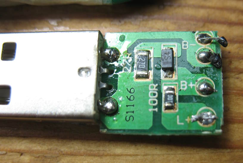

Es war nur der Draht von B+ abgerissen (weil sich der Akku lose im
Gehäuse bewegen konnte). Akku scheint lebendig, hat 3.9 V
Leerlaufspannung. Diode ist anscheinend eine Schottky-Diode. Oh: und es
sind 10 Ohm statt der aufgedruckten 100 Ohm verbaut.

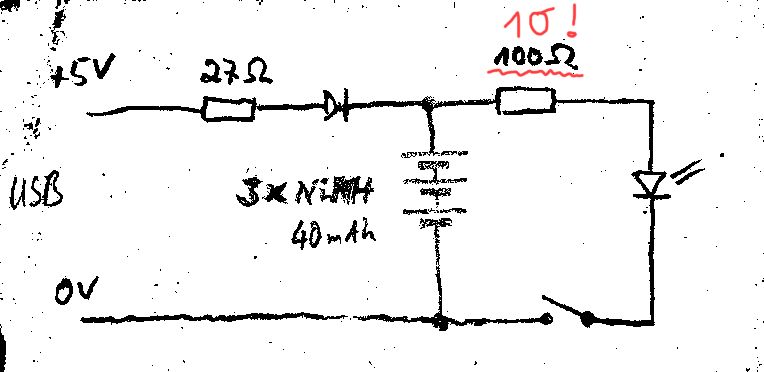

Aber diese Schaltung! Mich begeistert der Minimalismus. "Perfektion ist,
wenn man nichts mehr weglassen kann" - Antoine de Saint-Exupéry, Autor
des kleinen Prinzen. (Allerdings konnte ich den kleinen Prinzen schon zu
Schulzeiten nicht ausstehen...)
Hat durchaus etwas für sich: Sobald die Spannung einer Zelle
zusammenbricht, reicht es nicht mehr zum Betrieb der LED. Also ein
inhärenter Schutz gegen Umpolung.
Aber ziemlich grausamer Ladestrom für den armen kleinen Akku. Die
Design-Überlegung scheint wohl gewesen zu sein, dass bei Zellenspannung
~1.2 V mit so in der Größenordnung von 1 C geladen wird, und irgendwann
gar nicht mehr, wenn die Zellen auf ~1.6 V hochgebrutzelt wurden.

Um den russischen Brutalismus etwas zu entschärfen, hätte ich zwischen
Vorwiderstand und Diode eine Z4,2 gegen GND verbaut. Wäre immernoch
minimalistisch genug, jedoch deutlich nachhaltiger. Aber Nachhaltigkeit
ist nur was für Schwächlinge!

Stefan R. schrieb:
> Oh: und es sind 10 Ohm statt der aufgedruckten 100 Ohm verbaut.
Also entweder haben die Widerstände 27 Ohm und 10 Ohm, oder
270 Ohm und 100 Ohm. Oder darf man die Codierung von beiden
Widerständen unterschiedlich interpretieren?
von Rolf (rolf22)
10 Ohm als Vorwiderstand einer LED an einem 3,6-V-Akku, da fragt man
sich schon, was das für eine LED ist.
von Wastl (hartundweichware)
Rolf schrieb:
> da fragt man sich schon, was das für eine LED ist.
Eben eine Hochleistungs -LED.
von Jens G. (jensig)
Wastl schrieb:
Zumindest ist der Platinenaufdruck schon mal falsch ...
