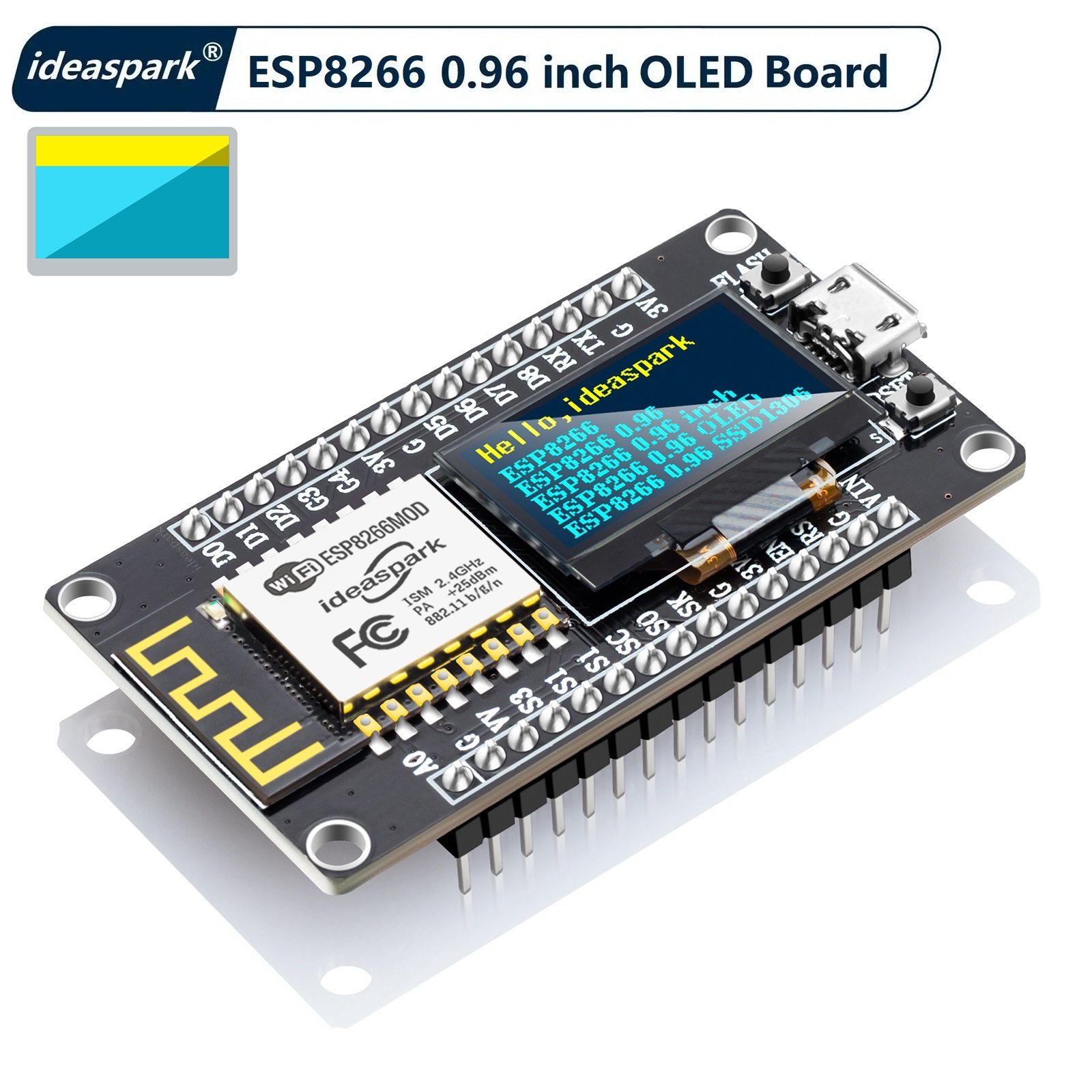

Ich habe das Board mittels Airrohrflasher mit Latest.bin geflasht. Jetzt bleibt das Display dunkel. Ich möchte den Werkszustand zurück. Was ist dazu zu tun? Das Projekt soll letztendlich den Feinstaubsensor sds011 mit angeschlossenem BME 80 auslesen und die Werte direkt auf dem Display visualisieren. Ich bin wohl sehr blauäugig (ahnungslos) an mein Projekt herangegangen. Danke für Eure Hilfe.

Das Problem war ein Hardwaredefekt. Ein Forumsteilnehmer hat mir dann gebrauchte Hardware dankenswerterweise zugeschickt. Und dann war alles kinderleicht. Diesmal hat es auch funktioniert, aber jetzt bleibt das Display dunkel, seit dem Flashen. Ich nehme an, vorhandene Firmware jetzt defekt oder überschrieben.
Hast du auch das Display und den BME280 richtig konfiguriert (I2C-Pins und so)?

In der Doku finde ich keine Möglichkeit, die zugehörigen Pins einzustellen. Das ist bei dem fest verdrahteten Board hinderlich.

Ich weiß nicht wo dass Problem ist - das Board hat I2C und Deine Sensoren auch. Eine Beschreibung zun Board gibt es u.a. hier : https://elektro.turanis.de/html/prj469/index.html https://draeger-it.blog/esp8266-programmierung-mit-096-oled-display-von-ideaspark-eine-schritt-fuer-schritt-anleitung/ und auf der Seite : https://sensor.community/en/sensors/airrohr/ ist auch alles anfängerfreundlich erklährt. Das Flashtool gibt es für WIN auf dieser Seite : http://firmware.sensor.community/airrohr/flashing-tool/ Geh noch einmal in Dich,und sag uns wo es konkret "klemmt".
1. Ich benutze als OS Debian 13. Hat den Vorteil das der USB Port sofort zur Verfügung steht. Ich flashe mittels Arduino IDE und in der Regel klappt es auch. Aber: das Display bleibt immer dunkel, egal was ich erfolgreich auf das Board hochlade. Es sind alle Bibliotheken in der Arduino IDE installiert und es gibt Beispiel Sketches zum Ausprobieren. Wie schon oben gesagt, obwohl alles ohne Fehlermeldung abläuft, das Display bleibt dunkel. p.s. wie kann ich die irrtümlich hochgeladenen Bilder löschen, das braucht ja keiner.
Das Display hat nicht nur I2C (an welchen I/O Pins?), sondern wahrscheinlich auch eine Reset Leitung. Die Zuordnung dieser Pins muss mit dem Programm überein stimmen, sonst kann es nicht funktionieren.
Nemopuk schrieb: > Das Display hat nicht nur I2C (an welchen I/O Pins?), sondern > wahrscheinlich auch eine Reset Leitung. Die Zuordnung dieser Pins muss > mit dem Programm überein stimmen, sonst kann es nicht funktionieren. siehe die Links in meinen Beitrag - da wird sogar auf die Verwendung der U8g2 Lib eingegangen. Einfache Beispiele kann man 1:1 übernehmen um zu sehen ob überhaupt das OLED ansprechbar ist. Ein "Pinout" ist auch vorhanden, ich habe es mal mit angefügt. Für jemanden der mit Arduino schon was gemacht hat,sollte dass alles machbar sein. Dirk schrieb: > wie kann ich die irrtümlich hochgeladenen Bilder löschen, das > braucht ja keiner neues Programm flashen - der alte Inhalt wird überschrieben P.S. man kommt auch gern mit "Pin Number" un "GPIO Number" durcheinander. So wo ich das verstehe wird sich auf die "GPIO Number" in den Beispielen bezogen (I2C OLED - 12 und 14).

Das Display ist wieder aktiv, dank Eurer Hilfe. Offensichtlich hatte ich eine falsche Bibliothek geladen. U8gs. Auf https://elektro.turanis.de habe ich den richtigen Tipp gefunden. Danke für Eure Hilfe.
