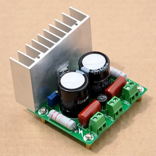

Sigrid P. schrieb:
....mit 80-100v ausgangsspannung
Mit irgendeiner festen dazwischen oder mit einer mindeszens in diesem Bereich einstellbaren Spannung ?
Issesdennsoschwer eine ordentliche Frage zu stellen ?
https://www.homemade-circuits.com/125v-to-120v-mains-adjustable-voltage/
Die Eingangsspannung ist natürlich nicht 120V~ sondern kommt aus einem 95V~ Trafo. Der Elko von 100uF reicht natürlich nicht für deine 0.4A sondern sollte 470uF haben, und die Diode über dem Regler sollte eine 120V Z-Diode sein, 1.3W.
Das 100k Poti sollte durch 68k Festwiderstand und 20k Poti für 80-100V ersetzt werden.
#8067166
Sigrid P. schrieb:
die haben ja nur 48v und ein schaltnetzteil sollte es nicht sein, ich denke da ganz konventionell , mit einem schaltplan und einen grob regelbaren länksregler
Deshalb schrieb ich 2x, weil man die für 96V in Reihe schaltet.
Von regelbarer Ausgangsspannung war bisher nicht die Rede.

Danke Dir , Marvin, super... Ja schau her , das ist ja ne super lösung ,die ich gesucht habe... ich frage mich gerade für Was ich das brauche , aber mir fällt es bestimmt wieder ein.
