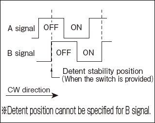

Nur bei einem nicht rastenden Geber kann es sinnvoll sein, die volle
Auflösung zu nutzen, d.h. die Auswertung jedes Wechsels von einem der
beiden Signale.
Meine Aussage mit dem einen Signal als Takt für die Auswertung bezog
sich auf Drehimpulsgeber mit Rastung. Dort findest du bspw. die Angabe
12 Pulse/ 12 Rastungen oder 24 Pulse/24 Rastungen (z.B. Alps EC12).
Wegen der Rastungen ist es bei denen nicht sinnvoll, auf 90° Phase
aufzulösen.
Bei denen, wo sich das Signal eines Kanals auf oder dicht beim Rastpunkt
ändert, sind die Signale nicht gleichwertig und man verwendet
sinnvollerweise das Signal, das sich nicht auf der Rastung ändert, als
Takt fürs Auslesen des anderen.

von Rainer W. (rawi)
Günter L. schrieb:
> Auf der Rastung ändert sich garnichts, da ist Stillstand,
> es ändert sich nur was bei Bewegung.
Da reicht schon der Flügelschlag eines Schmetterlings oder eine leichte
Temperaturerhöhung damit das Signal vom Kanal B kippt, kurz das Signal
vom B-Kanal ist an der Rastposition undefiniert ("Detent position cannot
be specified for B Signal").
https://tech.alpsalpine.com/e/products/detail/EC12E2440301/

von Rainer W. schrieb:
> kurz das Signal
Entweder der Hersteller achtet garnicht drauf wo der
Rastpunkt ist und es ist Zufall wenn er sich genau
auf eine Flanke befindet. Ich glaube nicht, daß
es absicht ist. Als Hersteller würde ich versuchen
den Rastpunkt auf 1/4 oder 3/4 zu legen.
Wenn der Rastpunkt zufällig doch auf der Flanke
liegt und es wackelt, bedeutet daß immer,
Schritt vor, Schritt zurück, Schritt vor, Schritt zurück.
> es absicht ist.
Meinst du, bei dem gezeigten Beispiel von dem EC12 schreibt Alps das aus
Jux und Dollerei ins Datenblatt?
Was würde bei deinem 1/4 und 3/4 besser, außer dass auch für den B-Kanal
am Rastpunkt der Pegel sicher definiert wäre? Wem würde das nützen? Bei
einem rasten Geber macht es i.A. sowieso keinen Sinn, in der
Signalauswertung höher als den Rastpunktabstand aufzulösen.
