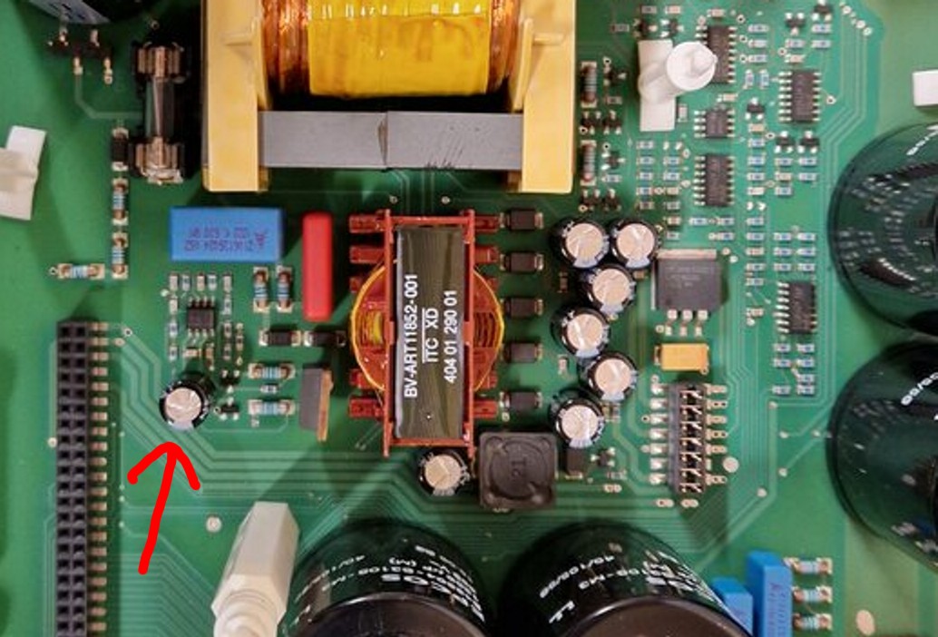

Das klingt nach ausgetrocknetem Elko in einem der internen Netzteile, dem von der PV-Spannung versorgten.
Zeig mal Fotos vom Innenleben.
Edit: Fotos gibts hier ja schon: Beitrag "Solarmax 6000s defekt"
Und auf dem Auszug hab ich dir den Hauptverdächtigen markiert.

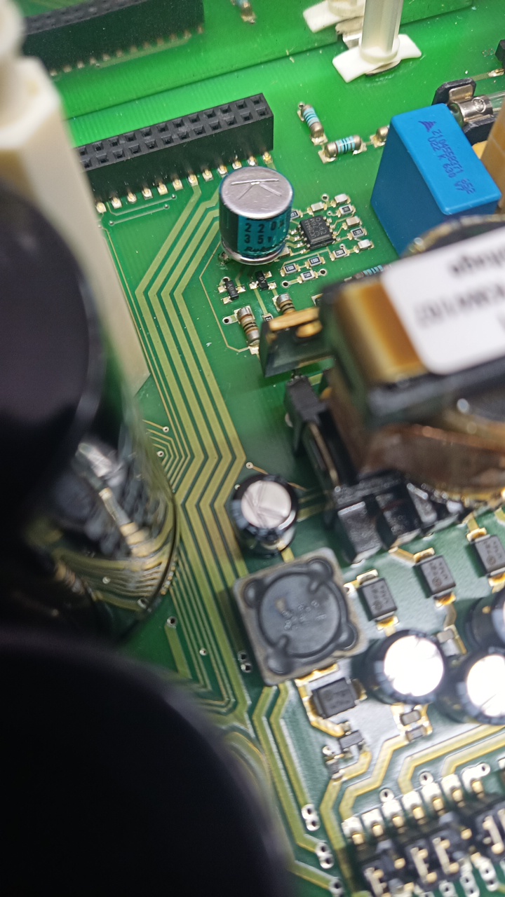

Nein ein weiterer Text steht nicht im Display ausser Gerätefehler. Anbei noch einige Foto`s vom Innenleben des Wechselrichter. Gestern Abend habe ich ihn mal von der PV-Anlage abgeschalten um in heute Morgen mal gezielt zu Starten ( wollte nicht ab 5:00 Uhr dasitzen und eventuell 2 Std. warten bis ihm die Sommeneinstrahlung zum Starten mal ausreicht ). Um 10:00 Uhr habe ich in dann PV - mässig draufgeschalten die Displayanzeige erschien mit der Anzeige im unteren Eck im Display Gerätefehler ohne das sonstige Klicken der Relais. Auch mehrmaliges Abschalten am Geräteschalter brachte keinen Erfolg, hab ihn dann eingeschalten so stehen lassen, nach etwa 1 Std. hat er sich anscheinend wieder selbst eingelogt und speist wieder anstandslos ein.
Nochmals die Foto`s hat vorab nicht funktioniert
Und auch auf denen sieht man den Verdächtigen.

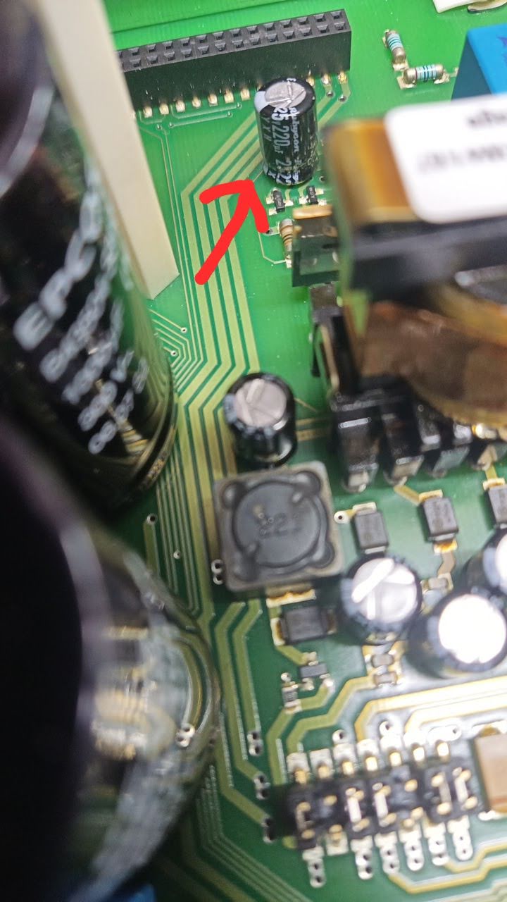

Hallo, habe exakt den gleichen Fehler an meinem SolarMax 6000S. Den Kondensator habe ich ersetzt durch einen 220/35. Dennoch der gleiche Fehler.
