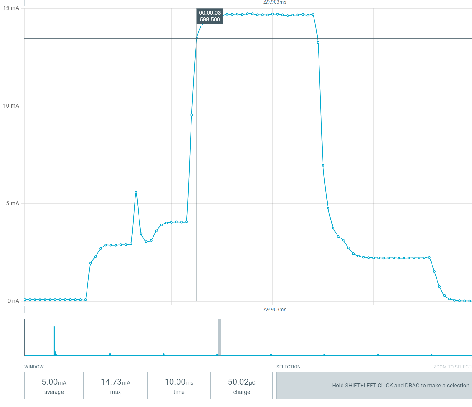

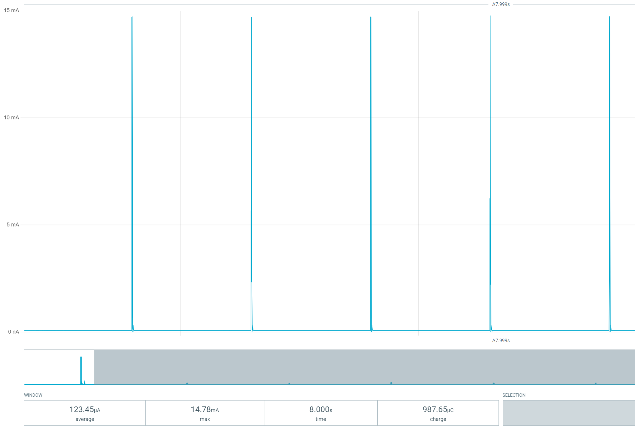

Sö, ich hab mal ein paar Messungen gemacht:
  • Wio-E5-LE mini Dev Board, basierend auf Wio-E5-LE Modul mit STM32WLE5 (Cortex-M4)
  • Versorgung über die +/- Lötpunkte, eingespeist 3.5V vom Labornetzteil
  • Verlauf des Stromverbrauchs per nRF-PPK2 gemessen, am "+" Eingang (d.h. vor dem LDO)
  • Simples Beispielprogramm welches einmal pro Sekunde ein kurzes Datenpaket sendet
  • Modulation FSK statt LoRa (hatte da gerade einen Code + Gegenstelle griffbereit)
  • Sendeleistung 5 dBm auf 869.850 MHz, 50 kbps, Fdev = 100 kHz
  • Sendedauer ca. 5ms, gesamte Wach-Zeit der MCU ca. 10ms
  • Den Rest der Zeit ist der MCU im "STOP2" -Mode
  • CPU läuft mit internem RC-Oszillator MSI bei 16 MHz mit MSIPLLEN eingeschaltet
Messergebnisse:
  • Wie vermutet verbraucht der LDO den meisten Strom. Im STOP2-Mode ist der Verbrauch auf der "+" Leitung ca 73µA. Das sind ca. 20µA mehr als erwartet, der MCU kann im STOP2 auf ca 2µA runter; eventuell geht auf dem Board woanders noch was verloren, oder der LDO hält die Spezifikation nicht ein
  • Die Spannung hinter dem LDO direkt auf 3V3 einzuspeisen bringt leider nichts, dann fließt ein recht großer Strom rückwärts in den LDO
  • Ein Datenpaket zu senden verbraucht ca. 50µC an Ladung
  • Der Durchschnittsverbrauch ist dann bei ca. 123µA
Daraus kann man errechnen:
Board unmodifiziert, Versorgung über +/- Lötpunkte:
  • 1000mAh LiPo -Zelle, sekündlich ein Paket senden ⇒ Akkulebensdauer knapp 1 Jahr
  • 1000mAh LiPo, minütlich senden ⇒ 1,5 Jahre
  • 2x Energizer "E91" AA Zellen in Reihe (angenommen je 3000 mAh), sekündlich ein Paket senden ⇒ 2 Jahre
  • 2x AA, minütlich ein Paket senden ⇒ 4 Jahre
Bei den AA-Zellen kann man nicht die gesamte Kapazität nutzen aufgrund der Dropout-Voltage des LDO - Minimalspannung der MCU ist 1.8V, das untere Limit pro Zelle wäre also ≥ 1V.
Wenn man den LDO ersetzt durch ein Exemplar mit Eigenverbrauch ≤ 1µA (TPS7A02?):
  • 1000mAh LiPo, sekündlich ein Paket senden ⇒ 2 Jahre
  • 1000mAh LiPo, minütlich senden ⇒ 30 Jahre
LDO ganz entfernt und MCU direkt an die Batterien:
  • 2x AA, sekündlich ein Paket senden ⇒ 6 Jahre
  • 2x AA, minütlich ein Paket senden ⇒ 89 Jahre
Spätestens ab den zweistelligen Jahreszahlen wird es natürlich absurd, die Selbstentladung der Zellen ist höher. Mit Supercap + 6s -Solarmodul + Shuntregler 3.3V würde es ewig halten.
Die Software ist noch nicht besonders optimiert, durch Nutzung der niedrigeren LowPower-Modi würde man für den MCU auf < 1µA kommen was aber mit dem ineffizienten LDO erstmal nichts bringt. Der Prozessor geht übrigens während des Sendens schon wieder in den STOP2 und wacht am Ende des Pakets noch einmal kurz auf. Ich vermute der kurze Peak am Anfang kommt durch das Hochfahren des Funkmoduls und das kurz darauf folgende Betreten des STOP2 durch die CPU; wenn dann das eigentliche Senden beginnt steigt der Verbrauch aufs Maximum. Am Ende des Pakets geschieht das Herunterfahren der Funkmoduls und Aufwachen der CPU gleichzeitig sodass das Diagramm da ziemlich glatt ist. Das bedeutet auch dass der Verbrauch der CPU ziemlich egal ist, weil die die meiste Zeit spannungsfrei ist und der größte Teil der Energie abgestrahlt wird (ausgenommen den Verbrauch des LDO).

Noch eine paar mehr Messungen:
Ich habe mal den LDO U2 (AP2112K) ausgelötet und den MCU direkt über den 3.3V-Pin per Labornetzteil versorgt. Damit komme ich auf die erwarteten ca. 2µA im STOP2 Mode.
Mensch, nice, hast dir wirklich Gedanken gemacht (hab auch deinen Thread durchgelesen). Ich hab mir währenddessen so ein M0+ Board vom Ali besorgt gehabt (da recht günstig) um den zweiten Slave aufzusetzen. Abgesehen von der SW, auf der HW Seite bring hier aufm Board wahrscheinlich derzeit eine low power Optimierung nicht viel. Das wäre ein Long-Runner Thema.
  • LDO ganz entfernen, Board über 3.3V-Pin mit 2xAA Batterie versorgen, Sleep-Strom dann 2µA
Kommt drauf an wie das Ali-Board so aufgebaut ist, da können Größenordnungen zwischen solchen Boards liegen. Wenn es eine Power-LED hat wie so viele Boards, wird die alleine schon das 1000-fache von meinem Testaufbau verschlucken. Musst du mal messen.
Michael S. schrieb:
das heisst, theoretisch könnte ich jetzt direkt hingehen und einfach 2xAA in Reihe nehmen (1,5 +1,5 = 3v ??) und mein Board mit der notwendigen Spannung versorgen...
Kommt auf dein Board an... Das Wio-E5(-LE) mini dev Board (mit LDO entfernt), oder das blanke Wio-E5(-LE), ja.
Michael S. schrieb:
für den Anfang.
Für den Anfang überhaupt erstmal den Stromverbrauch messen...
