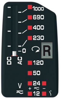

von Wolf17 (wolf17)
Der "analoge" 050261 hat doch LEDs:
https://www.benning-shop24.de/ecomedia/images/medium/Benning_Duspol_analog_050261_Anzeige.jpg

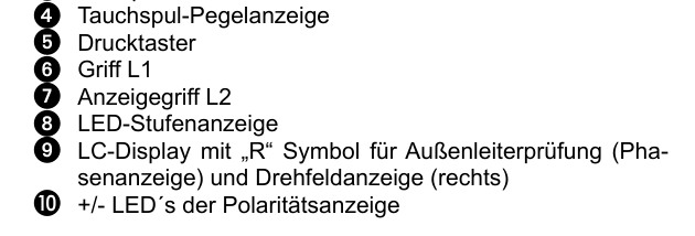

Thorsten S. schrieb:
>> Funktioniert eine zweipolige Drehfeldanzeige (über die Handkapazität?)
>> überhaupt ohne batterieabhängige Elektronik?
> Siehe Benning 050261 - oder hat der auch ein Batteriefach und für die
> Messung braucht auch der dann Batterien?
In der Anleitung wird keine Batterie erwähnt:
https://www.benning.de/files/benning/global_content/downloads/instruction_manuals/10065728_duspol_analog_manual.pdf

> Laut Manual keine Batterie
Mich hatte die Aussage "wird nicht benötigt" verunsichert...
von Thorsten S. (whitejack)
Das dachte ich auch erst...

von Wolf17 (wolf17)
Der hat eine Tauchspule und auch LEDs, siehe Anleitung.
