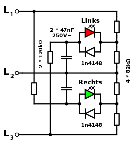

Hein Mück aus Bremerhaven schrieb:
> Wie funktioniert diese Drehfeldanzeige?
Ganz gut.
Die Grundlage dazu heißt "Phasenverschiebung am Kondensator".
Am Besten simulierst du das mal mit LT-Spice...
Sonst hilft dir die Forensuche bei dieser gern wiederholten Frage sicher
weiter:
https://www.mikrocontroller.net/search?query=drehfeld+anzeige
Allerdings würde ich noch eine Z-Diode in Reihe zur LED schalten wie im
Beitrag "Schaltung Drehfeldmesser"
