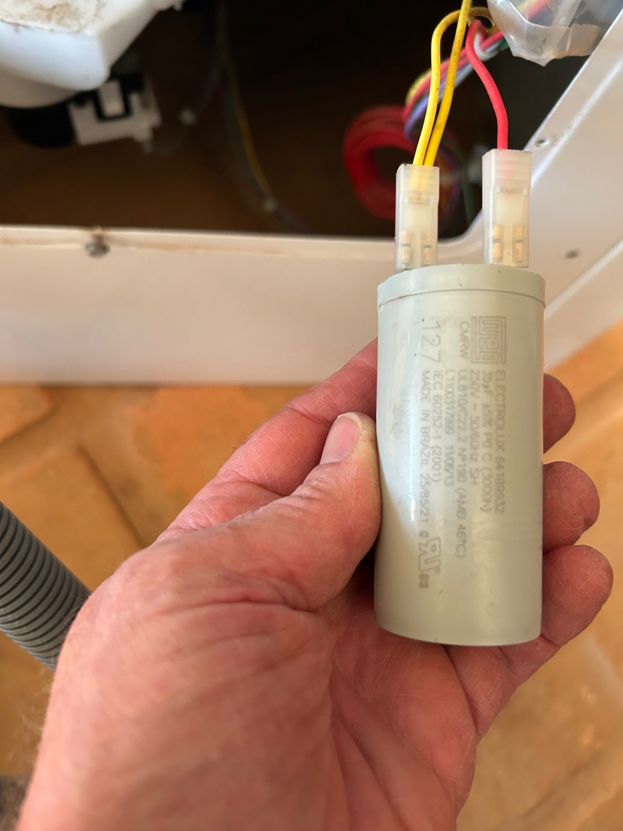

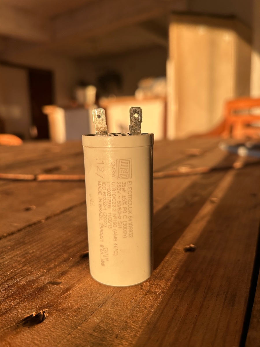

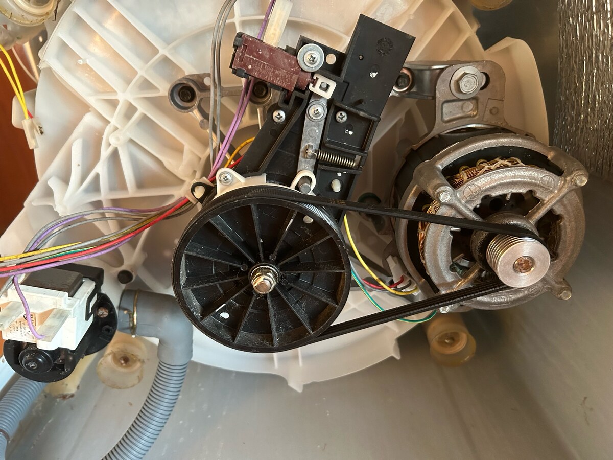

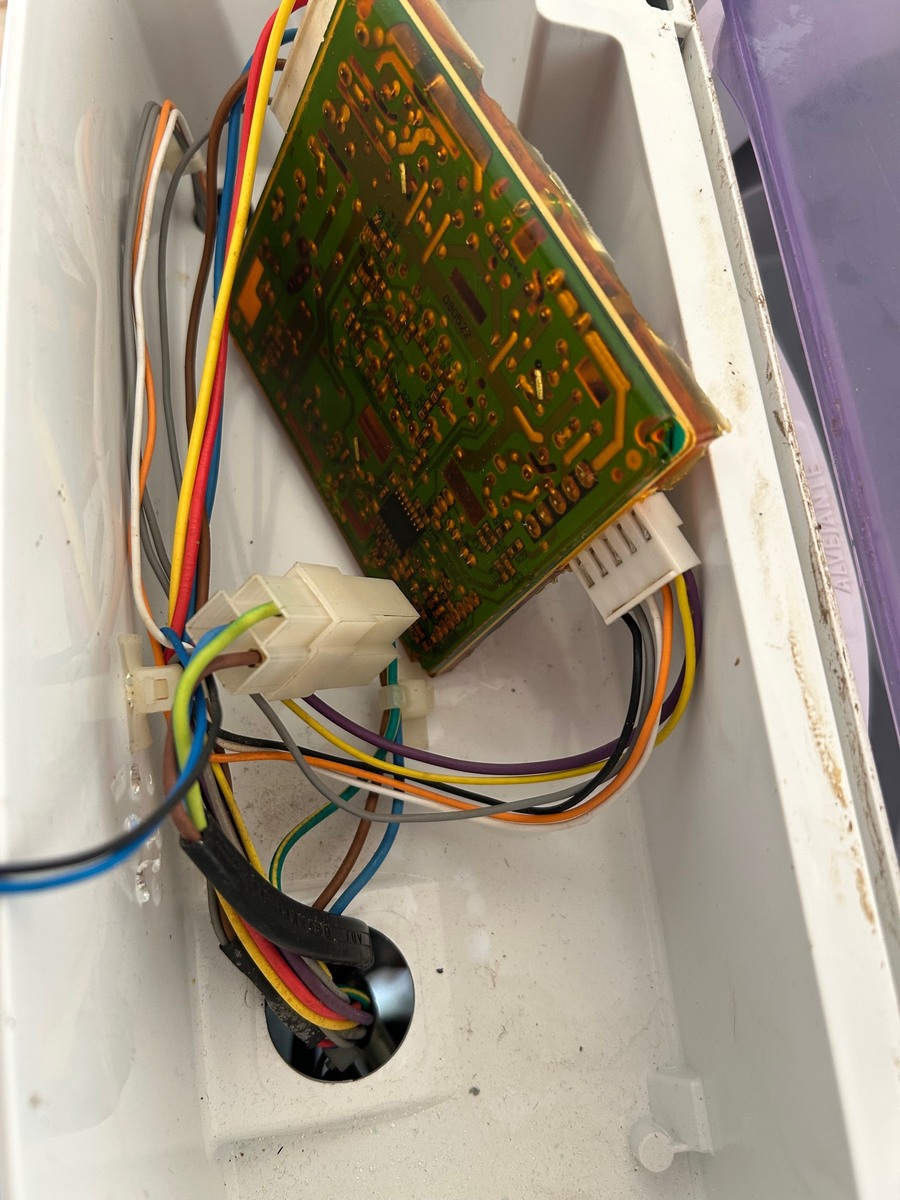

zu den Photos im Anhang: Typenschild des Motors nicht gefunden. Ist das graue Elektronik Bauteil ein Kondensator? Zu diesem Bauteil führt ein rotes Kabel, das von der Elektronik in der Nähe des Anschlußkabels kommt. Die gelben Kabel und das rote führen zum Motor. Genauere Angaben, wenn überhaupt, kan ich erst später machen. Bin für jeden Hinweis dankbar. Kaputtmachen kann ich eh nichts mehr, die Maschine kommt sowieso auf den Schrott. Viele Grüße
OP #8075684
Danke für Eure Antworten. Wenn ich als Hobbyelektriker den Motor jetzt zum Laufen bringen will, dann geht das wohl nur mit dem KOndensator. Jetzt mal ganz einfach, ich habe hier in Brasilien Steckdosen und einen Stecker mit 3 Pins. Ich nehme also das Kabel mit dem Stecker, schließe von den 3 Kabeln die Phase, die Strom hat an den Kondensator wo das rote Kabel angeschlossen war, die neutrale Phase direkt an den Motor (ist ein graues Kabel und ist schon dran), das "Massekabel" direkt an das Gehäuse. Das gelbe Kabel vom Kondensator ist auch schon am Motor. Allerdings ist ein rotes Kabel auch am Motor. Nehme ich das vorsichtshalber ab? Das das rote UND das gelbe Kabel am Motor angeschlossen sind, ist wohl wegen der Drehrichtungsumkehr und diese kriegen von der Elektronik abwechselnd Strom?

In das Elektroforum komm ich leider nicht rein, kein Zutritt für neue Mitglieder. Habe gegoogelt, am Kondensatormotor werden inkl. Schuzleiter (am Gehäuse) 4 Kabel angeschlossen. Ist das richtig? Bin für eine Antwort sehr dankbar!
Der Schutzleiter bleibt bei schaltungstechnischen Überlegungen aussen vor! Soll ein Kondensatormotor nur in eine Drehrichtung betrieben werden, können die beiden Wicklungen /einpolig/ unzugänglich intern verbunden sein, also kommen dann nur drei Leitungen nach aussen. Soll ein Drehrichtungswechsel möglich sein, müssen alle vier Wicklungsanschlüsse zugänglich sein.

Die Richtungsumkehr brauche ich nicht. Habe den Motor ausgebaut und die Pumpe. Mal sehen was ich damit anstelle. Die "Kipphebelmechanik" ist nur zum Festhalten damit sich nichts mitdreht beim Drehen der Trommel. Der "Rest" der Maschin geht morgen zum Schrott. Danke für Eur Unterstützung, Gruß aus Brasilien.
