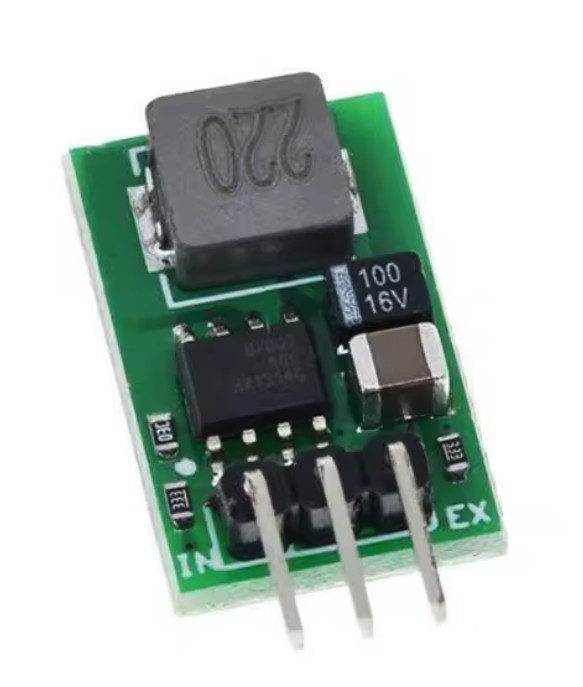

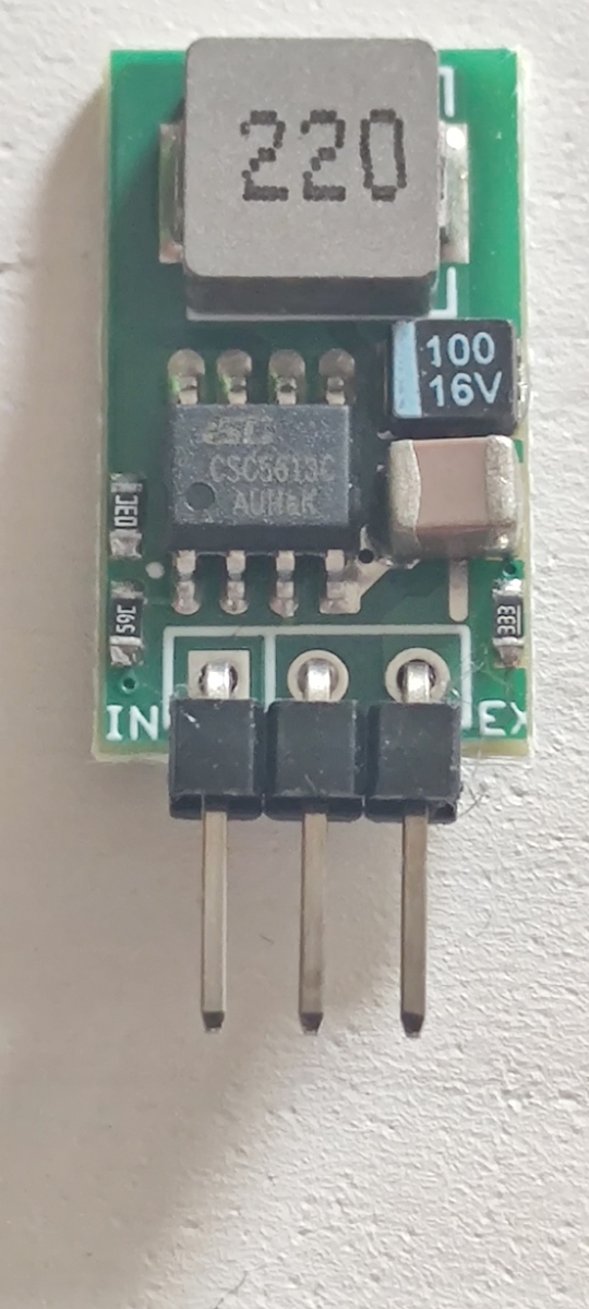

ich habe eine Frage zu nachfolgend eingeblendeten Artikel (siehe auch Bild im Anhang):
5V/1A Spannungsregler (Ersetzt TO-220 LM7805 7805) 5V Positive Step Down DC-DC Konverter Eingang 5,5-32V zu 5V/1A Buck Modul
Laut der Beschreibung soll dieser DC-DC-Konverter einen LM7805 ersetzten. Muss dieser DC-DC-Konverter dann auch mit 330nF (keramisch) am Eingang und 100nF (keramisch) am Ausgang beschaltet werden, wie es das Datenblatt vom LM7805 verlangt?
Danke für eingehende Rückmeldungen.
Wenn man genau hinschaut, sieht man schon 2 Kondensatoren auf der Schaltreglerplatine. Das sind die nötigen Eingangs- und Ausgangskondensatoren.
Allerdings kann es sein, dass zum Erreichen eines bestimmten Störpegels noch zusätzliche Kondensatoren bzw. Filternetzwerke nötig sind. Mehr dazu sagt dann das Datenblatt dieses Schaltreglers.
Wenn es kein Datenblatt dazu gibt (z.B. weil günstig in China gekauft), hilft nur: Einbauen und Messen.

ich schreibe hier gleich eine ernüchternde Rückmeldung über die Tests mit dem DC-DC-Konverter. Im Vorab ... Hände weg von dem Teil, das ist echt nur Schrott.
Zum Detail: Als Last für die am Ausgang des DC-DC-Konverters geregelten 5VDC diente eine mit 20mA betriebene normale LED mit Vorwiderstand. Die Eingangsspannung betrug 24VDC aus einem längsgeregelten Labornetzteil, Strombegrenzung auf 100mA gestellt. 24VDC wäre auch die finale reale Umgebung meiner Applikation gewesen, für die ich diesen DC-DC-Konverter ausgewählt hatte. Geordert hatte ich 10Stk. der DC-DC-Konverter, u.a. um die Versandkosten zu sparen, gebraucht hätte ich nur real 4Stk. Von den 10Stk. waren 3Stk. von vornherein mit einem Kurzschluss behaftet, gleich aussortiert. Die restlichen 7Stk. lieferten im ersten Stepp im Range 4,8VDC ... 4,95VDC. Oberhalb der angegebenen Eingangsspannung von 32VDC regelten diese die Ausgangsspannung runter, mehr als 32VDC Eingangsspannung geht nicht. Das fatale was zum Ausfall aller restlichen 7Stk. führte war, wenn die Eingangsspannung kurz ausgeschaltet und anschließend wieder zugeschaltet wird, stirbt der DC-DC-Konverter. Nicht nur einer, alle 7Stk. Keine Ahnung warum. Evtl. liegt das an dem dort verbauten Kondensator (Elko?) von 100/16V. Am Strom für die mit 20mA betriebenen LED lags definitiv nicht.
Jetzt werde ich mal den Händler incl. Aliexpress kontaktieren und denen paar Zeilen schreiben.

Vanye R. schrieb:
Aber wohl ein schlechtes Design. Ich kenne jetzt keinen Schaltregler wo man nicht an ein und Ausgang jeweils einen Kondensator braucht. Nur einer erscheint mir etwas wenig zu sein.
Ich sehe einen Elko und einen Kerko. Aber ja, es hat den Anschein, dass einer fehlt denn das Datenblatt hat in der Beispielschaltung 3 Kondensatoren.
Der dicke Kerko wird kein feedforward-Kondensator sein.
#8075914
Ja, aber der Elko (Tantal) koennte je nach Frequenz ausreichend sein. Mein Problem war da eher das ich nur noch Kerkos als Kondensator wahrnehme weil ich eigentlich nur noch Schaltregler in der >1Mhz Version sehe. Da hat mein Gehirn den Elko einfach weggefiltert. :-D
Da am Eingang Pin 4 der keramische Kondensator liegt dürfte es sich um dieses Problem handeln: https://www.analog.com/media/en/technical-documentation/application-notes/an88f.pdf
Einfach von außen einen fast beliebigen Elko parallel zum Eingang und das Problem ist beseitigt.

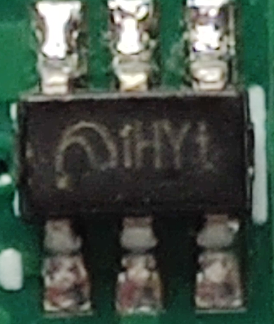

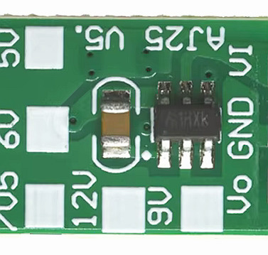

da der erste Versuch eher sehr deprimierend den Abschluss gefunden hat, wenigstens wurde zeitnah der Kaufpreis rückerstattet, habe ich mich nach äquivalentem Ersatz umgesehen.
Geordert habe ich wieder 10Stk. eines ähnlichem Artikels (siehe Abb. im Anhang) und kann ich nur positives berichten. Nach Kontrolle der korrekten Funktion habe alle 10Stk. ihren Test bestanden. Die Ausgangsspannung liegt im Range von +5,08VDC bis +5,17VDC. Die Eingangsspannung betrug +24VDC. Belastet habe ich mit 0,5A, reine ohmsche Last. Die Regelung Richtung Ausgangsspannung ist sehr stabil.
Der Spannungsregler-IC ist mit "1HY" beschriftet, folgend rechts daneben mit einem ähnliche aussehendem Diodensymbol senkrecht stehend. Kaufempfehlung: gut.

H. H. schrieb:
Zu schlechtes Foto.
Aber es wird ein ME3116 von Microne sein.
Besser bekomme ich es leider nicht hin (siehe Anhang).
