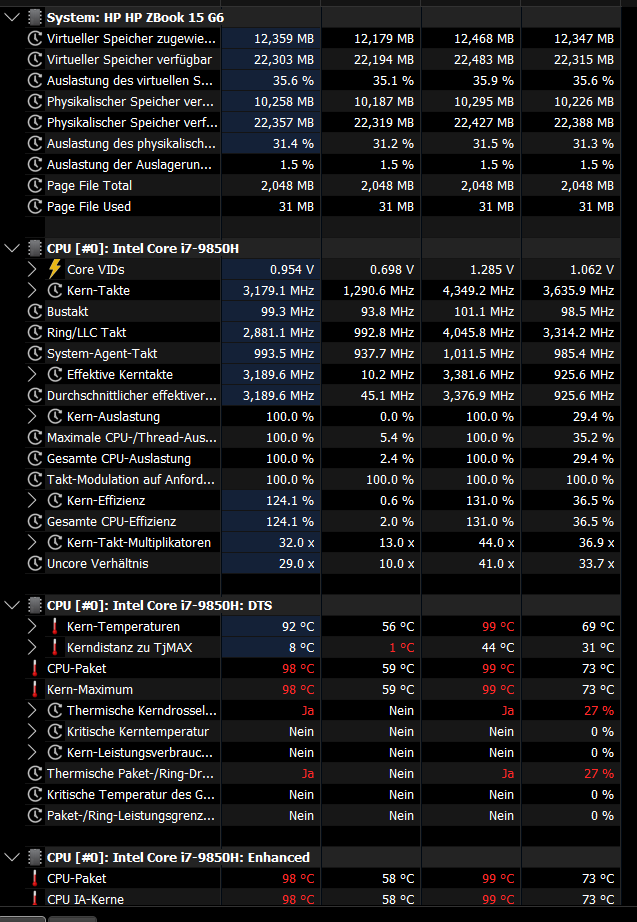

ich habe ein HP-ZBook 15 G6.
Ich habe das Problem, dass immer wenn ich das Netzteil anstecke, der
Lüfter laut wird und dann entweder laut bleibt, oder wieder leise wird,
dann wieder laut, leise, laut, leise usw.
Woran kann das liegen?
Auf dem Bild HWiNFO_3 sehe ich, dass ein Paar Temperaturen sehr hoch
sind. Ich denke, dass dadurch der Lüfter angeht. Aber warum nur, wenn
das Netzteil steckt?
Kann ich irgendwie noch herausfinden, welcher Task die Temperatur so
steigen lässt?
Der Energiestatus vom Laptop ist bei Akku und eingestecktem Netzteil auf
"Ausbalanciert" gestellt.
von Michael W. (miks)
Ich würde fast auf verdreckten CPU-Kühler und/oder Lüfter tippen.
98°C - uiuiui, sportlich...

von Harald K. (kirnbichler)
> steigen lässt?
Im Taskmanager kann man sich anzeigen lassen, welcher Prozess wieviel
Rechenleistung verballert. Früher hieß die Ansicht "Details", jetzt, mit
Windows 11, gibt es dafür irgendein idiotisches Symbol.
von Cartman E. (cartmaneric)
"Ausbalanciert" kann alles mögliche heissen. Das ist nur ein "Label"
das da drangepappt ist. Da wirst du dir schon die Mühe machen müssen,
ein wenig genauer hinzusehen.
Protipp: Manche Eigenschaften haben das Attribut "hidden", und werden
normalerweise gar nicht angezeigt.
Der in den PNGs dargestellte Inhalt ist auch nicht interpretierbar,
da der Betriebszustand/laufende Programme nicht bekannt sind.
Ein paar Javascripte eines Webbrowsers, können auch heute jede CPU
leicht zum schwitzen bringen, und den Akku leernuckeln...
Falls sich mit den üblichen einfachen Diagnosemethoden nichts finden
lässt, kommen auch amoklaufende Treiber in Betracht. Für die
braucht man dann Werkzeug aus dem DDK.
von Michael B. (laberkopp)
> Aber warum nur, wenn das Netzteil steckt?
> K
Weil nur dann der Prozessor auf voller Leistung arbeitet bei Akkubetrieb
wird er gedrosselt laufen um Strom zu sparen.
Kühler putzen oder Energieoptionen such bei Netzbetrieb drosseln..

von Lu (oszi45)
Völlig normal, solange nicht "Wollmäuse" den Luftweg stören. Beim
Anlaufen soll der Lüfter kurz mit Volldampf laufen, um mechanische
Widerstände zu überwinden. Später läuft er nur schneller, wenn es zu
heiß wird z.B. durch viel CPU-Leistung. Wie oben schon stand: Tasks
ansehen.
