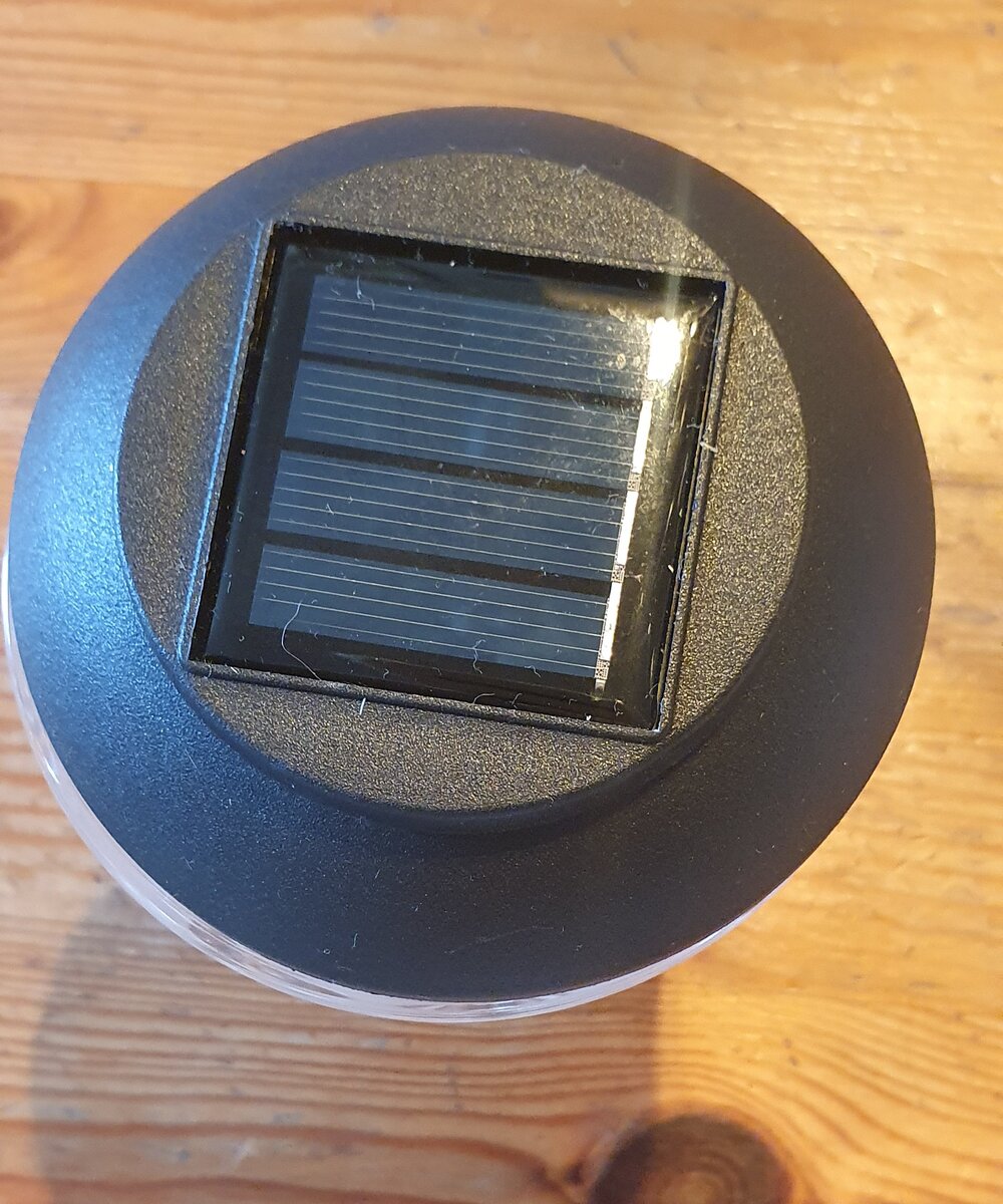

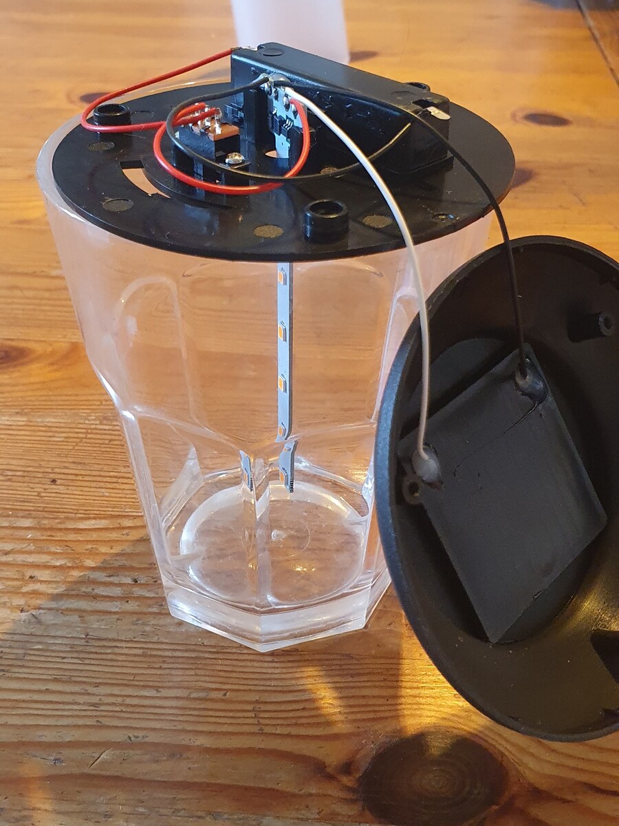

Guten Tag, ich habe diese Gartenfakel online bestellt und leider funktioniert sie mit einem LED Streifen mit Dauerblinken. Es gibt nur einen on/off Schalter. Gibt es eine Möglichkeit dieses Dauerblinken zu stoppen?

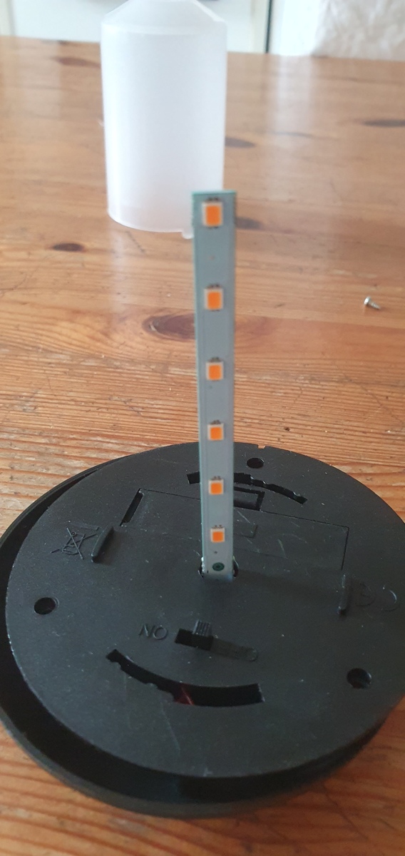

Marianne schrieb: > Gibt es eine Möglichkeit dieses Dauerblinken zu > stoppen? ja - schalte sie aus :-P Aber du möchtest vermutlich lieber Dauerlicht. Es wäre sinnvoll, mal ein gutes Bild von der kleinen Platine im Sockel des LED Streifens zu machen von beiden Seiten. Wo gehen eigentlich die beiden Drähte hin, die da im Plastik verschwinden?
Marianne schrieb: > Es gibt nur einen on/off Schalter ... und eine Platine mit Bauteilen. LEDs kann man eher selten direkt an einer Batterie betreiben. Sollte man zumindest nicht.

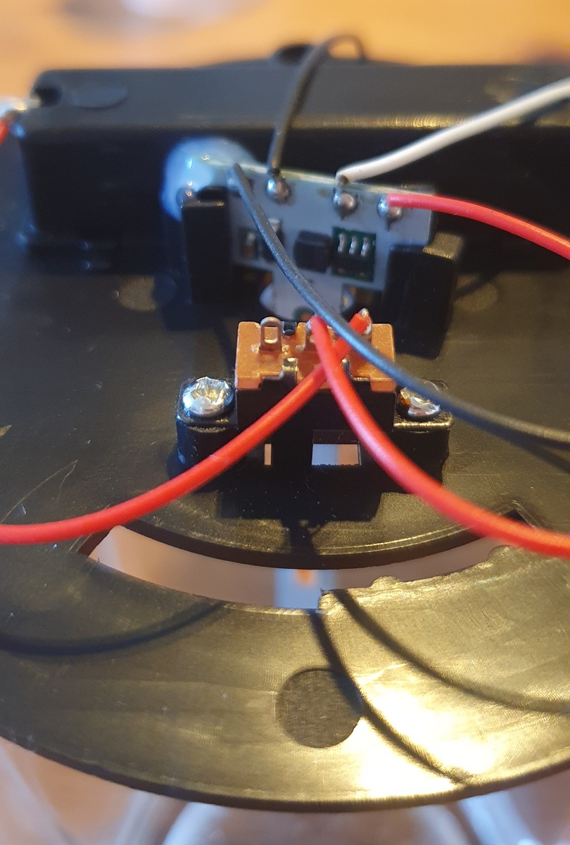

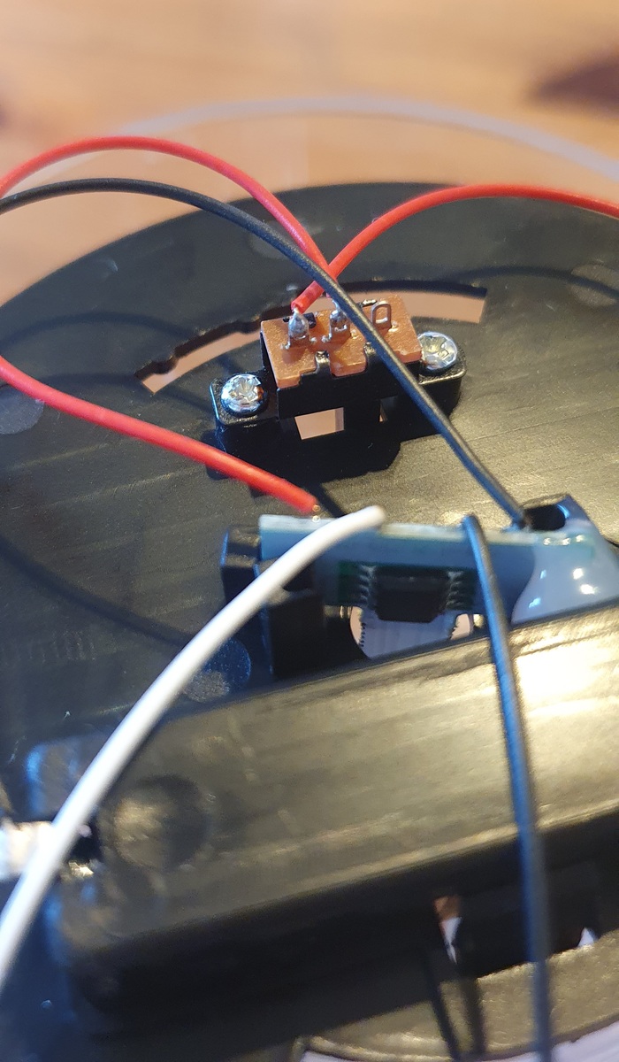

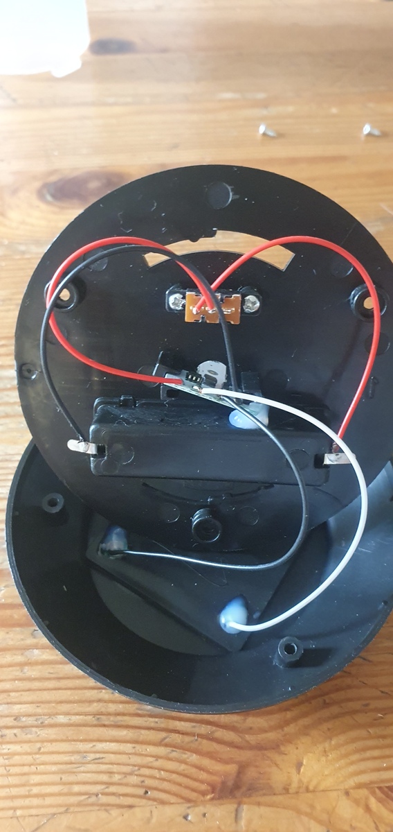

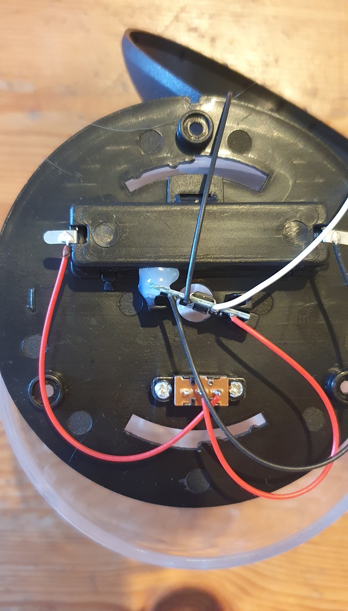

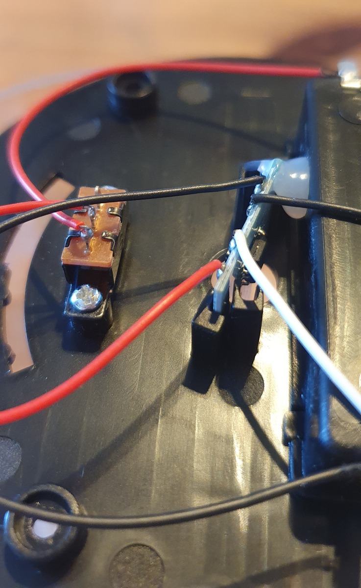

Danke für die rasche Antwort. Ja, ich möchte Dauerlicht. Meine alten solarbetriebenen Fackeln hatten leider nach 6 Jahren den Geist aufgegeben. Bei der Bestellung der Nachfolger habe ich nur LED gelesen, da stand nichts von blincken und die sahen äusserlich auch gleich aus. Ich habe nun ein paar mehr Fotos gemacht, hoffe, die sind etwas aufschlussreicher. Die alten hatten kleine Glühbirnchen..
Bearbeitet durch User
Marianne schrieb: > die sind etwas > aufschlussreicher. Leider nicht wirklich. Da scheint ein 8-Pin IC und auf der anderen Seite ein 5- oder 6-Pinner verbaut zu sein. Ich vermute mal, das der 5 Beiner der Step-Up zur Spannungserzeugung ist und der 8-Pin das Blinken macht. Aber die Platine muss sowieso gelöst werden, da hier umgebaut werden muss. Die beiden Drähte gehen zur Solarzelle, das ist nun klar.

Marianne schrieb: > das übersteigt meinen Wissensstand In einem Parallel Thread habe ich Link zu einer schönen Bauanleitung gesetzt. Beitrag "Re: Solarleuchte reparieren, Spule wird heiß"
Liegt es im Rahmen der Möglichkeiten, daß das "Blinken" eine Art Notwehrreaktion auf die gegenüber der originalen LED deutlich erhöhte Last ist? Sprich, die Spannung einfach zusammenbricht und neu startet?
wimre sind die LED-Streifen auch wie bei Lichterketten sozusagen zweigeteilt. Ohne den Controller für das Blinken oder Flackern kann man nur einen halben Strang direkt betreiben, was dann nur die Hälfte der LEDs leuchten lässt. Durch die Taktfrequenz, die höher als die Wahrnehmungsschwelle fürs Flackern liegt, erscheint ein auf Dauer eingestelltes Licht ohne Flimmern. Alle anderen Leuchtvarianten haben dann einen geringeren Takt und das erzeugt dann z.B. Geblinke Bei diesen Solar Lampen wird auch jede LED einzeln getaktet, was dann Flammeneffekte wie bei einer Fackel erzeugen kann.
Marianne schrieb: > Guten Tag, ich habe diese Gartenfakel online bestellt und leider > funktioniert sie mit einem LED Streifen mit Dauerblinken. Es gibt nur Der Akkuspannung wird zu gering sein. > einen on/off Schalter. Gibt es eine Möglichkeit dieses Dauerblinken zu > stoppen? Zum Laden in die Sonne stellen.
Michael L. schrieb: > Zum Laden in die Sonne stellen. oder die Zelle rausnehmen und in einem Netz-Ladegerät laden.
