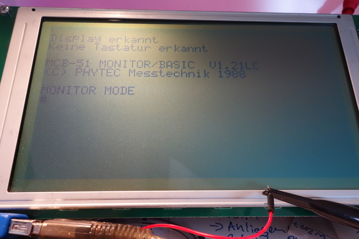

Ich habe ein altes Phytec miniCon-535/LC Board, aber keine Unterlagen dazu.
Mit Spannungsversorgung läuft es und ich kann das Basic mit der Eingabe von "basic" im seriellen Terminal (9600baud) eingeben. Ich bin auf der Suche nach den Basicbefehlen und insbesondere wie man Graphik auf dem Display darstellen kann.

Danke für den Hinweis. Das wäre vielleicht der einfachste Weg. Eigentlich untersuche ich das Board nur aus Interesse. Das angezeigte Datum ist ja 1988 und das ist schon eine ganze Weile her. Mich wundert ja, dass das EPROM die Daten noch nicht verloren hat.
Da sich das Board über die RS232 ansprechen und bedienen lässt, habe ich schon ein paar Sachen durch Probieren heraus gefunden. Ich überlegen, einen Memory-Dump zu machen und die Befehle vielleicht optisch zu entdecken.
Hier mal die bisherigen Erkenntnisse.

Der Display-Controller ist strunzdumm und das Setzen von Grafikpunkten sehr umständlich, was die Sache äußerst behinderte.
Dass das Board (und die LCD) nach 40 Jahren immer noch funktioniert, finde ich ja äußerst verwunderlich. Auch weil die sich darauf befindenden EPROMs ja mittlerweile ihre Ladung verloren haben könnten. Dem ist aber nicht so. Es ist ja nur eine Spielerei. Wenn ich wüsste, an welche Stellen ich "hinein poken" müsste, könnte ich ja die Zeichen direkt an die richtige Stelle setzen.

Du weißt ja nicht, ob nicht doch ein paar Bits schon gekippt sind. Solange der Prozessor dort nicht vorbeirauscht, hat es keine Auswirkung.
Der Displaycontroller ist ein Toshiba T6963C. Soweit ich mich erinnere, wird er über zwei Speicheradressen angesprochen und dämlicherweise war er glaub auf 6Bit(Pixel) pro Byte im Grafiklayer hardwaremäßig voreingestellt (Bin mir nicht ganz sicher). Es gibt noch eine Textlayer, die den internen Charactergenerator benutzt. Also ein Byte ASCII gleich ein komplettes Zeichen auf dem Display.
Vielleicht findest du eine Memorymap oder den Schaltplan. Ich habe da nix mehr, leider.
