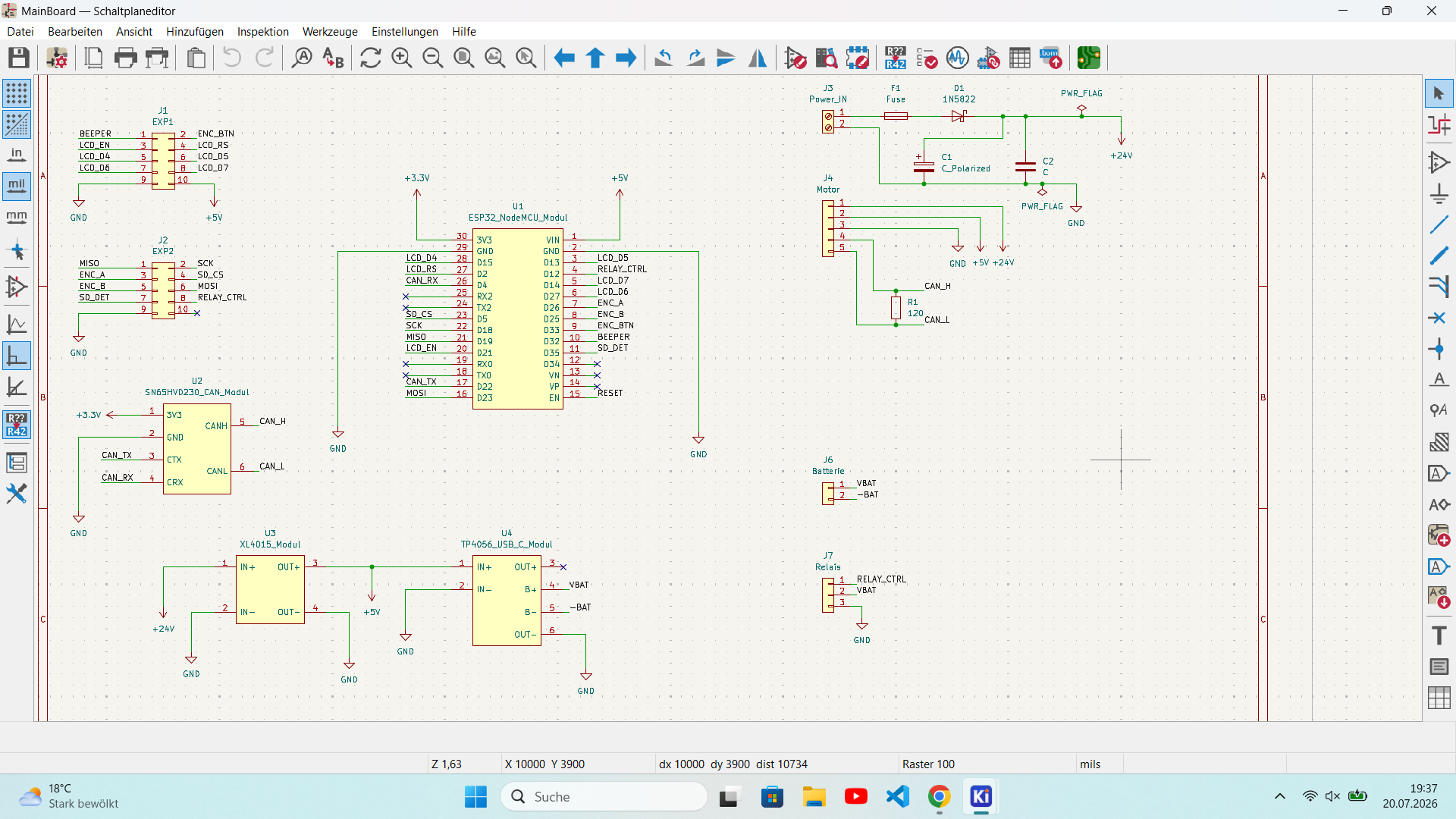

Hallo bin neu hier. Wollte nur mal fragen, ob mal jemand über mein Schaltplan gucken kann, ob dieser so elektrisch korrekt ist.

Das ist kein Schaltplan. Willst du dir ein ESP32-Entwicklerboard nachbauen oder was ist das Ziel? Es soll eine Steuerung für einen CNC Cube werden "Schaltpläne enthalten Verbindungsleitungen (Signale) und nicht eine Ansammlungen von Netznamen." Also muss ich erst die Verbindung ziehen bevor mir jemand eine Antwort geben kann. Entschuldigt bitte aber ich bin neu in dem Thema
Es gibt wesentlich bessere Medien als Screenshots um Schaltpläne wiederzugeben. Probier's mal mit *.pdf! Hast du es selber erfunden? Na was heisst erfunden ich brauche halt ne Steuerung für mein Cnc cube Projekt und da ich nichts passendes gefunden habe musste ich mir halt Gedanken machen. Ist mit canbus, weiss halt nicht ob es funktioniert.
Dann baue es schrittweise auf, nehme die Baugruppen der Reihe nach in Betrieb und beseitige möglicherweise auftretende Fehler. :

Man muss es nicht zwangslaeufig. Ich mache es gelegentlich auch schon so das ich nur ueber Netznahmen verbinde. Allerding fuer gewohnlich weil es dafuer einen Grund gibt. Zum Beispiel weil mein Layout aus fuenf Seiten besteht. Mach dir klar das jemand Fremdes solche Schaltplaene viel schwerer lesen kann. Und das gilt auch fuer dich selber wenn du nach einem Jahr nochmal drauf schauen musst. Vanye Ok dann probiere ich es mal mit verbinden und stelle es hier nochmal rein
Möglich. Aber bei dem Plan ist das noch gut überschaubar und kein echtes Hindernis. Ich find ihn nicht so schlecht, kenne viel schlimmere. STM32-Nucleo-Boards zum Beispiel. Er ist Anfänger.
Insbesondere, wenn alles irgendwo hin geklatscht ist. Warum befindet sich bspw. der CAN-Transceiver ganz links auf dem Plan und der Stecker für den Motor mit seinem CAN-Interface ganz rechts? Man muss nicht ALLES unnötig weit auseinander reißen. Alles klar danke für die Tips. Ich bin nich Anfänger was Schaltpläne betrifft. Ich werde mal probieren eure Tips mit dem Layout und den Verbindungen umzusetzen. Das TP4056-Modul läd den Akku, aber was ist der Zweck des Akkus? Der Out ist unbeschaltet, also versorgen tut der Akku nichts.
Man kann es tun wenn es logisch funktionale Gruppen sind. Ich hab z.B auch schonmal einen ADC mit dem Vorstaerker "normal" gezeichnet, aber dann die SPI Leitungen nur als Netznamen. Auf diese Weise bleibt die Verstaendlichkeit erhalten, man kann aber auch schnell am Controller auf einen anderen SPI Bus umwechseln. Wenn ich dagegen nun 5 Leitungen fuer SPI einmal quer ueber den Schaltplan ziehe wird der nicht besser. Wichtig ist nur das Verstaendlichkeit erhalten bleibt. Was ich z.B nicht mag wenn man alle 100nF an einem Controller irgendwo zusammengefasst hat. Es ist besser wenn sie direkt am Controller gezeichnet sind weil das zeigt das man verstanden hat wieso die da sind. Ausserdem macht es das Debugging einfacher weil man so den "richtigen" Kondensator an der MCU schneller findet wenn man was messen will. (gilt natuerlich um so mehr bei komplexeren Sachen) Ausserdem sollte man sich klar machen, wenn man solche Schaltplaene malt, also die Linien zieht, dann ist das nicht nur malen nach zahlen, in dem Moment wo man eine Verbindung herstellt denkt man hoffentlich auch darueber nach. Man macht dann selber weniger Fehler. Vanye
Dafür gibt es Bus-Signale. Man kann alle 5 Leitungen in einen Bus packen und hat dann EINE Linie, die einen visuell zu den am Bus angeschlossenen Teilnehmern führt, ohne dass man unzählige Einzelsignale verfolgen muss. So wie ich dich jetzt verstanden habe, geht es dir in deiner Frage primär um den CAN-Bus. Und nein, das geht so nicht, zumindest nicht zuverlässig. Du hast alles, wirklich alles bis auf den Transceiver und den 120 Ohm weggelassen. Siehe Datenblatt Kapitel 13, speziell 13.2, das ist dort schon die Minimalbeschaltung. Grundsätzliche Vorgehensweise bei Schaltplanentwicklungist .

Woher weißt du, was auf dem SN65HVD230_CAN_Modul alles drauf ist? Im Datenblatt des SN65HVD230 CAN-Transceivers geht es in Kap. 13 um das Layout. https://www.ti.com/lit/ds/symlink/sn65hvd230.pdf
Ach so, das soll ein Modul sein? Dann könnte es ja sogar besser sein. Wobei wenn ich nach "SN65HVD230" und "Modul" suche, sind das ja auch in den allermeisten Platinen nur zwei zusätzliche Widerstände und nicht mal ein 100n Kondesator, gruselig....
Ja, sag ich doch. Einen "typical application schematic" hab ich in dem DB nicht gefunden, da scheint das Layout herhalten zu müssen. Da fehlen dann natürlich noch die Werte der Bauelemente. Für auf dem Basteltisch geht der CAN auch erstmal komplett ohne diese Schutzbeschaltung. Mit ein paar Metern Leitung dran wird das dann schon schwieriger.
Ich könnte auch ohne Änderung antworten, nachdem ich den Plan richtig (mit Verbindungen) gezeichnet habe. Dazu fehlt mir allerdings jegliche Motivation. Ok ich habe den Schaltplan nochmal überarbeitet. Vielleicht sage ich noch etwas zum Plan. Also wenn ich den Reset-Knopf auf dem RepRap Display drücke wird ein externes LowTriggerRelay über die Batterie geschaltet. Das Relay schalten dann das 24V Netzteil und dieses versorgt dann über den xl4015 (Modul) den esp32 und das Lademodul TP4056. Sobald der Esp32 hochgefahren ist übernimmt er das Relay und ich kann den Knopf los lassen. Damit hält sich das System selbst am Leben und ich kann damit arbeiten (Steuerung des CNC Cubes) wenn ich fertig bin schaltet der Pin beim Esp32 das Relay wieder aus und der ganze Strom wird abgeschaltet. Da ich das System so aufbaue kann es universal angewendet werden. Hier ist nochmal ein Screenshot falls sich die PDF nicht öffnen lässt.
Ach, und PDF geht nur in Schwarz? Wunder der Technik. Sofort einen Fehler bei Kicad melden! D1 ist falsch rum. Die technischen Unterlagen der verwendeten Module fehlen. :

ok da habe ich wohl nicht aufgepasst. Habe ich schon koriegiert mit D1. welche technischen Unterlagen brauchst du.
Alle. Zumindest deren Anschlusspläne und Beschreibung der Pins. Bei dem Spannungsregler auch die elektrischen Daten. Du hast 5V mit GND kurzgeschlossen. Siehe pwr_flag. Ich habe etwas gefunden ich weiss aber nicht ob es reicht. Beim TP4056 habe ich noch ein Foto angehängt, weil Datenblatt zeigt den reinen Chip. Was ist mit Display und Relais? Dein TP4056 Modul hat laut Beschreibung kekne separaten Ausgänge out+ und out-. Das passt so nicht zu deinem Schaltplan. Die technischen Daten vom XL4015 Modul fehlen. Bedenke, dass die Angaben der Hersteller bezüglich maximaler Eingangsspannung und Leistung oft sehr übertrieben sind. Der Arbeitsbereich hängt von der tatsächlich verwendeten Spule ab. Das CAN Modul hat dem Foto nach vermutlich schon einen Abschlusswiderstand. Deiner zusätzlicher muss dann weg. Willst du Chip gar nicht schützen? Hast du daran gedacht, dass GPIO2, GPIO12 und GPIO15 vom ESP32 beim Booten bestimmte Pegel haben müssen? Das NodeMCU Board ist übrigens eine Fälschung. Die Originale gibt es nur mit ESP8266. Die Unterlagen vom Display und Relais fehlen. :

Mein Fehler hier ist der richtige. das Schaltzeichen für den ESP32 ist selbstgemacht Datenblätter von IC's ersetzen nicht die Unterlagen der Module. Das ist Katze im Sack. Ich würde den CAN Transceiver nicht vom ESP Board versorgen. Ist dessen 3,3V Ausgang hoch genug belastbar? Auch bei kurzgeschlossenem Bus? Du suchst dir einen Wolf wenn der ESP sporadisch spinnt, weil dessen Spannungsregler überfordert ist. Relay extern und display schick ich
wie und womit würdest du die schaltung machen Hat dein Akku einen integrierten Tiefentladeschutz? Wenn nicht fehlt das.
Mit dokumentierten Modulen. Bei undokumentiertem Billigkram musst du es alleine auf gut Glück versuchen. Ich hoffe du hast wenigstens ein Oszilloskop, um die Versorgungsspannungen und Signalqualität zu prüfen, damit es zuverlässig funktioniert.
die batterie kann sich nicht tiefen entladen da sie nur für den start da ist aber ich glaube der tp 4056 hat einen bin mir aber nicht sicher
Aber der ESP hängt über R2 ständig dran!
Zum Glauben ist hier der falsche Ort. Sas gezeigte Foto und Datenblatt haben keinen Tiefentladeschutz. Nochmal: Besorge die Doku. Ohne die können wir auch nur raten, und das bringt dich nicht weiter. :

Moin, was mich betrifft, finde ich den "verbesserten" Schaltplan wesentlich schwerer zu verfolgbar, als Christians erster Entwurf, der natuerlich sicherlich etwas verbessert werden könnte. Aber, bei Multifunktional-ICs wie Micro Controller mit nicht funktionell zusammenhängenden Funktionsblöcken, ist es besser es in Blöcke zu segregieren, wie. z.B. Can-Bus oder LCD port und Ähnliches. Da sind die Net Namen viel klarer als die vielen Drähte die nur schwer zu verfolgen sind, weil dann die Alternativ Pin Funktionen dem Zweck nach benannt werden können. Da ist "CAN_TX, CAN_RX" viel eindeutiger als D4 und D22. Auch bei Vielbeinern mit 100+ Pins ist es besser das IC-Schaltplan Symbol in logische Blöcke aufzuteilen. Zum Beispiel ein System Block mit allen Vdd, Masse, Takt, System Pins usw, eine Block mit Port Gruppen. Bei ICs mit 200 oder mehr Pins macht sich das angenehm bemerkbar. Auch kann man Vieles in Seiten aufteilen das logisch zusammenpaßt. Ich gehe sogar so weit, daß ich Anwendungspezifische IC-Funktionsgruppen-Blöcke entwerfe, die für besondere Pin-Verwendung guten Signalfluß ergibt. Andrerseits, bei Analogschaltungen wo das Signal in einer Richtung wandert, ist ein funktioneller von links nach rechts ein besser Weg, weil da alles zusammenhängt. Da ist es nützlich die älteren Service Unterlagen renommierter Firmen wie Hewlett Packard (Agilent) oder Rhode und Schwarz zu studieren. Deren frühere Schaltunterlagen wurden von professionellen Angestellten entworfen und können als nützliche Lern-Unterlagen dienen. Allerdings ist es bei komplizierten Digitalschaltungen ohne klaren Signalfluß schwierig den goldenen Mittelweg zu finden. Christian, ich rate Dir Schaltpläne Anderer zu studieren und ein gewisse Erfahrung zu entwickeln, um was es hier geht. Jede Schaltung hat ihre besonderen Eigenheiten und Dokumentations-Stil. Bald wirst Du ein gewisses Gefühl erlangen, um was es hier geht. Viel Übung macht hier den Meister. Abschauen ist kein Verbrechen! Gruß, Gerhard :
