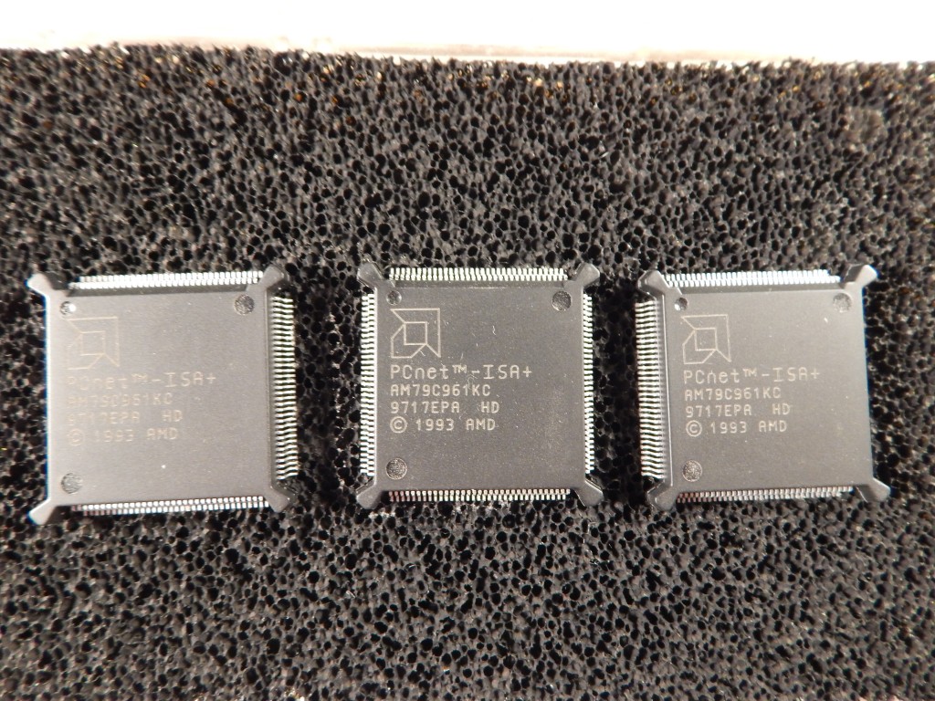

Aus alten Netzwerk-Aktivitäten habe ich drei Stück von den
Controllern AM79C961 herumliegen. Ich würde sie gegen ein
pauschales Porto von 5 Euro abgeben.
